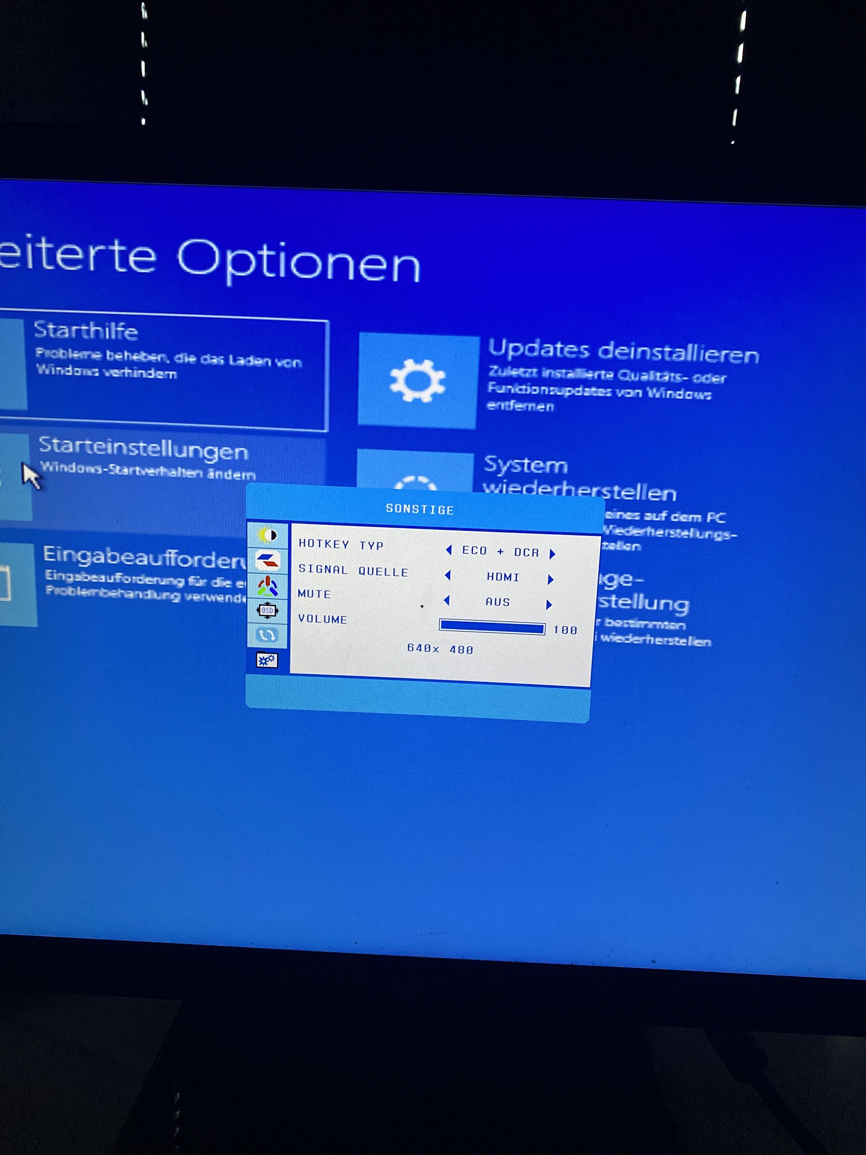

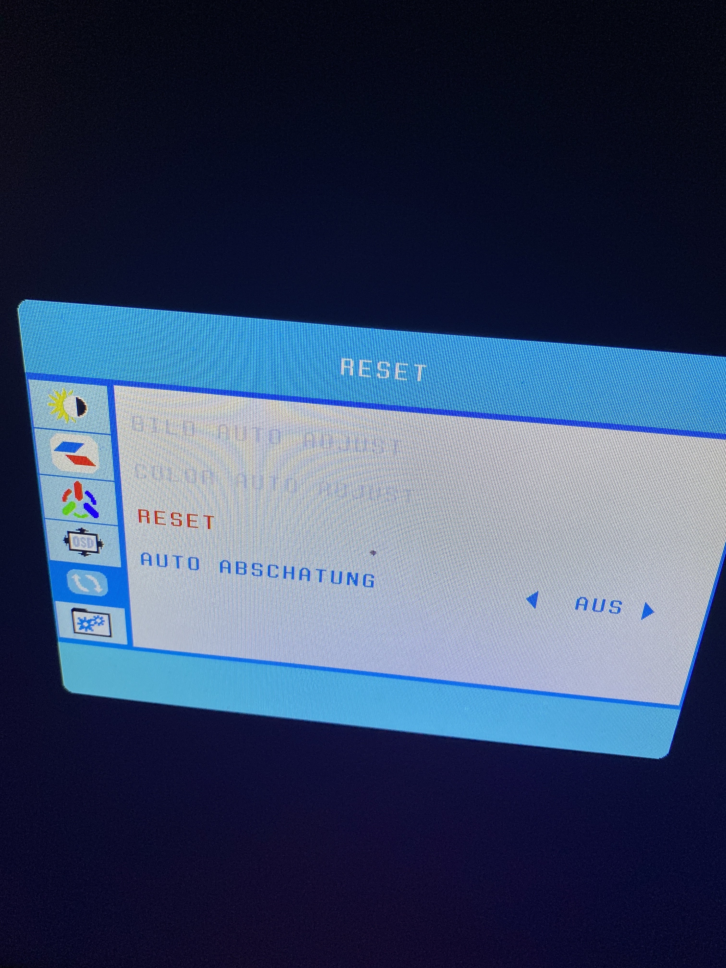

Im Bildschirmmenu, unten bei den Zahnrädern: gibts da irgendeine option den auf Werkseinstellungen zurückzusetzen?

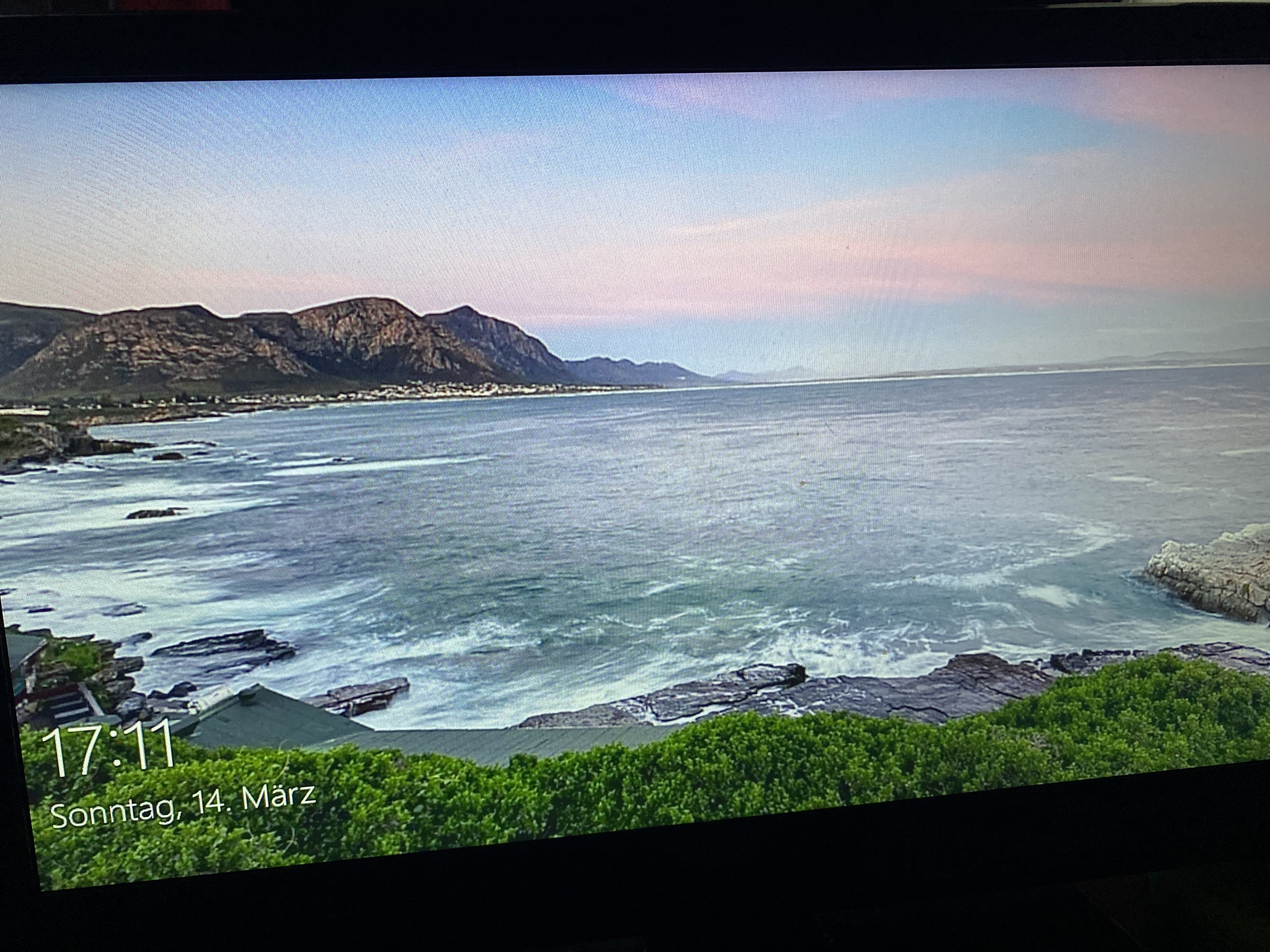

neues HDMI kabel hab ich bereits ausprobiert. wenn ich windows mit niedriger Qualität starte wird erkannt, dass der HDMI kabel irgendwo verbunden ist , aber das bild wird nicht angezeigt.

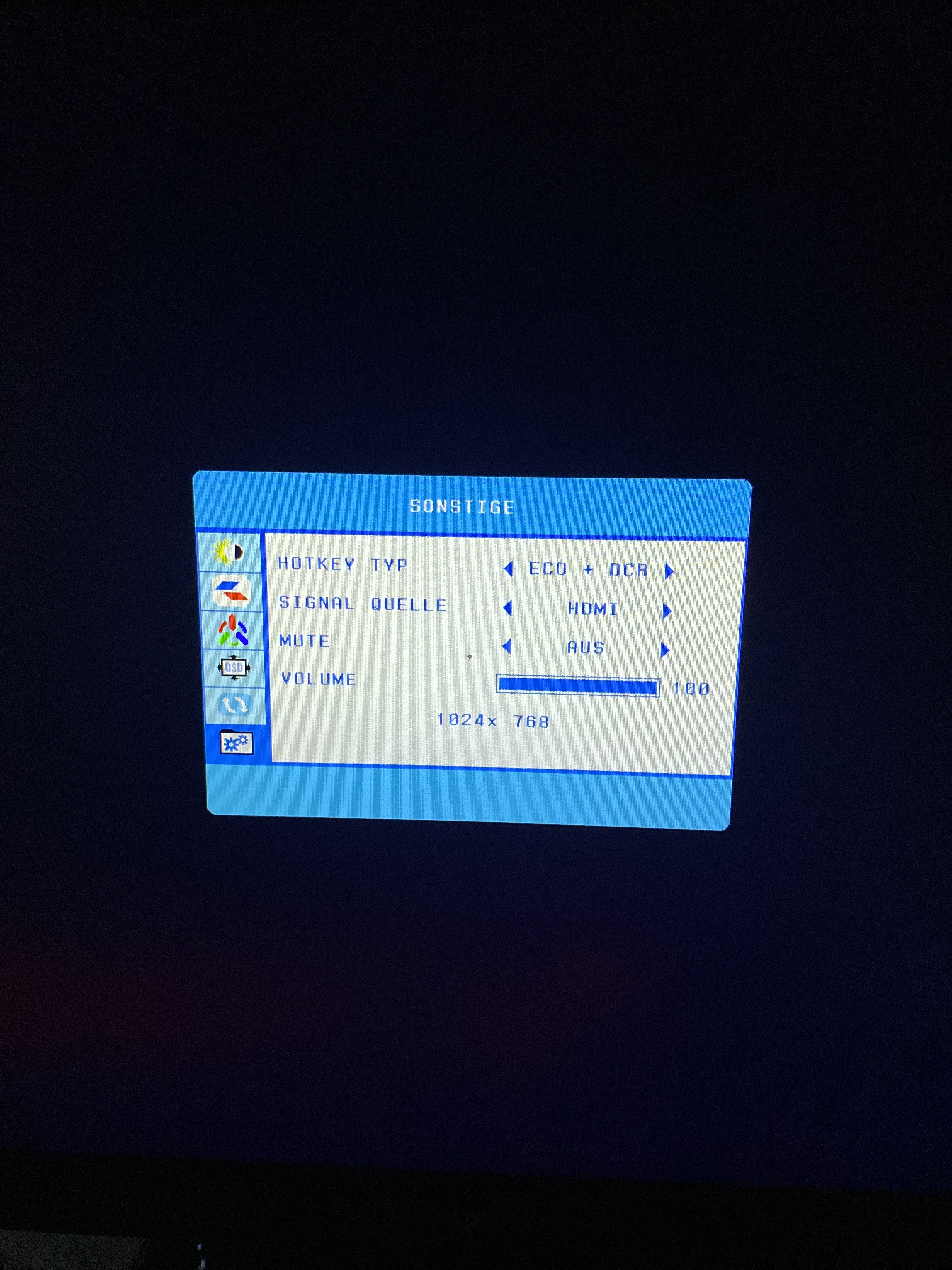

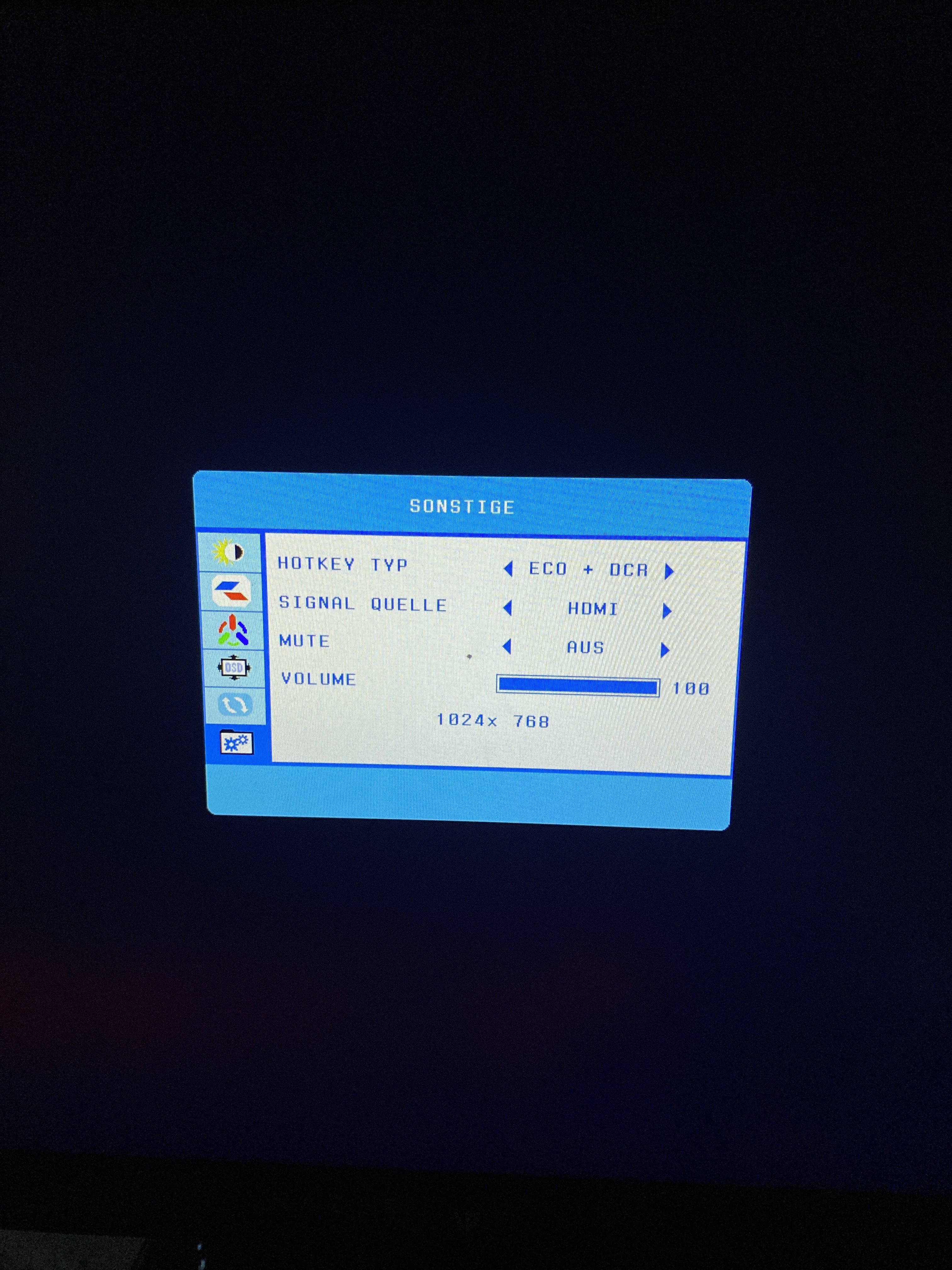

ach da war schon das Zahnrad ausgewählt, hatte ich übersehen :/
hmm, also du hast folgende Optionen:
-anderes HDMI kabel probieren,
-Sub-D kabel probieren
-anderes OS probieren / Windows zurücksetzen (beides wahrscheinlich Sinnlos, aber probieren kost nix)
wenn das alles nix ändert, ist wohl der Monitor defekt :rolleyes:
btw, was gibts da bei "Hotkey Typ" noch anderes ? Was ist das überhaupt ?
„reset“ hat auch nichts gebracht
hmmmmm
edit: achso, du hast 2 Bildschirme an Windows, und derjenige Spackt rum, der an der Playstation war ?
Was hat denn Windows für Wiederholfrequenzen für jeden Bildschirm eingestellt und ist der Schwarze Bildschirm auch als Desktoperweiterung angeschalten ?
Du hast nicht zufällig eine Nvidia Grafikkarte ?
ich muss dazu sagen, dass ich den bildschirm schon mal mit meiner playstation verbunden hatte, es auch nicht geklappt hat, danach aber mein bild vom pc normal übertragen wurde... vielleicht muss ich einfach ein wenig warten idk

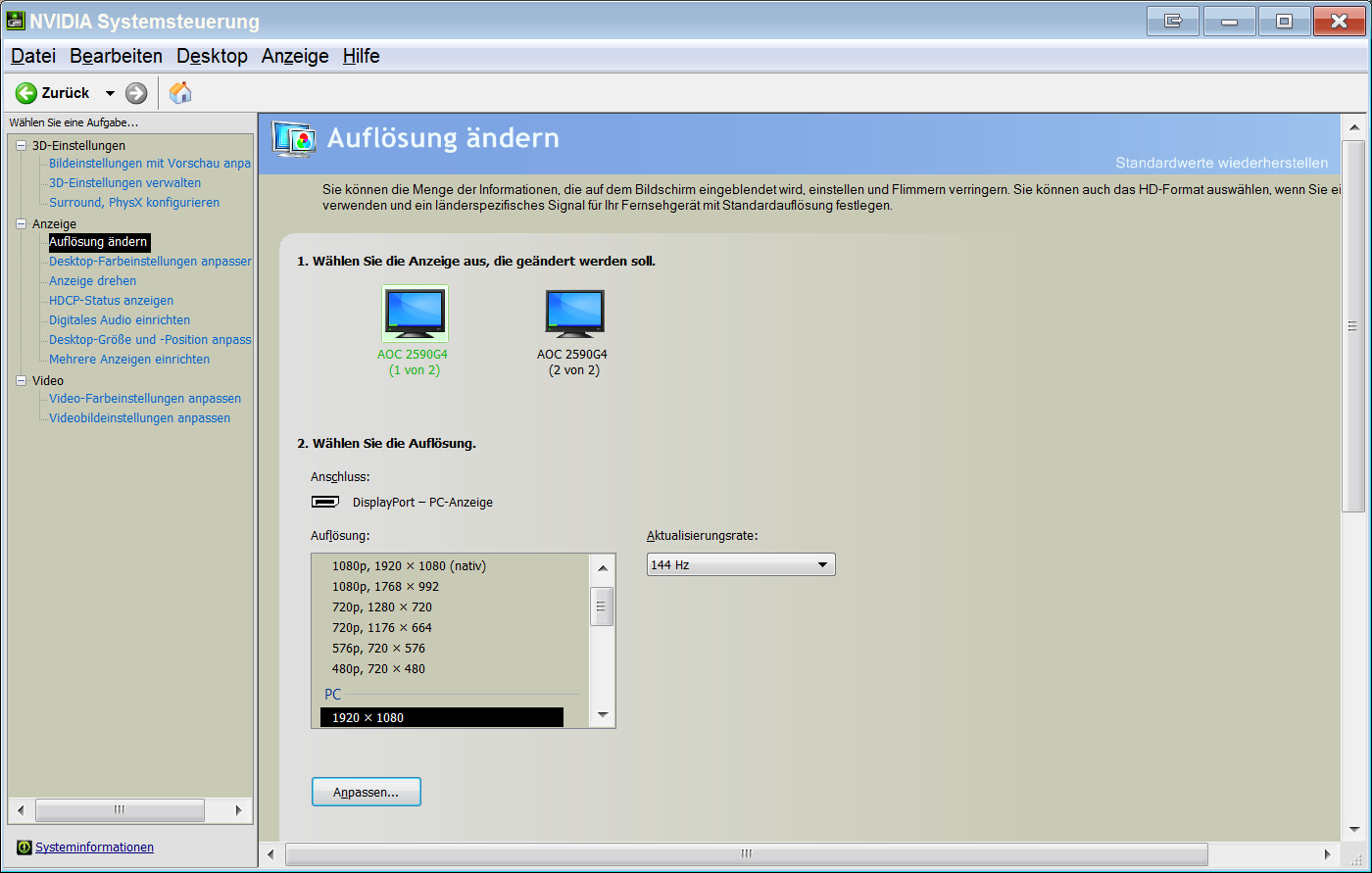

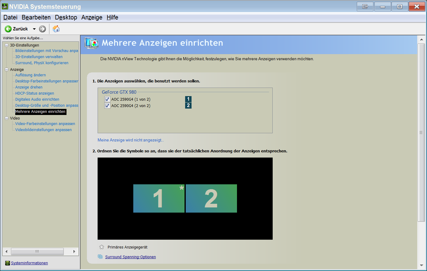

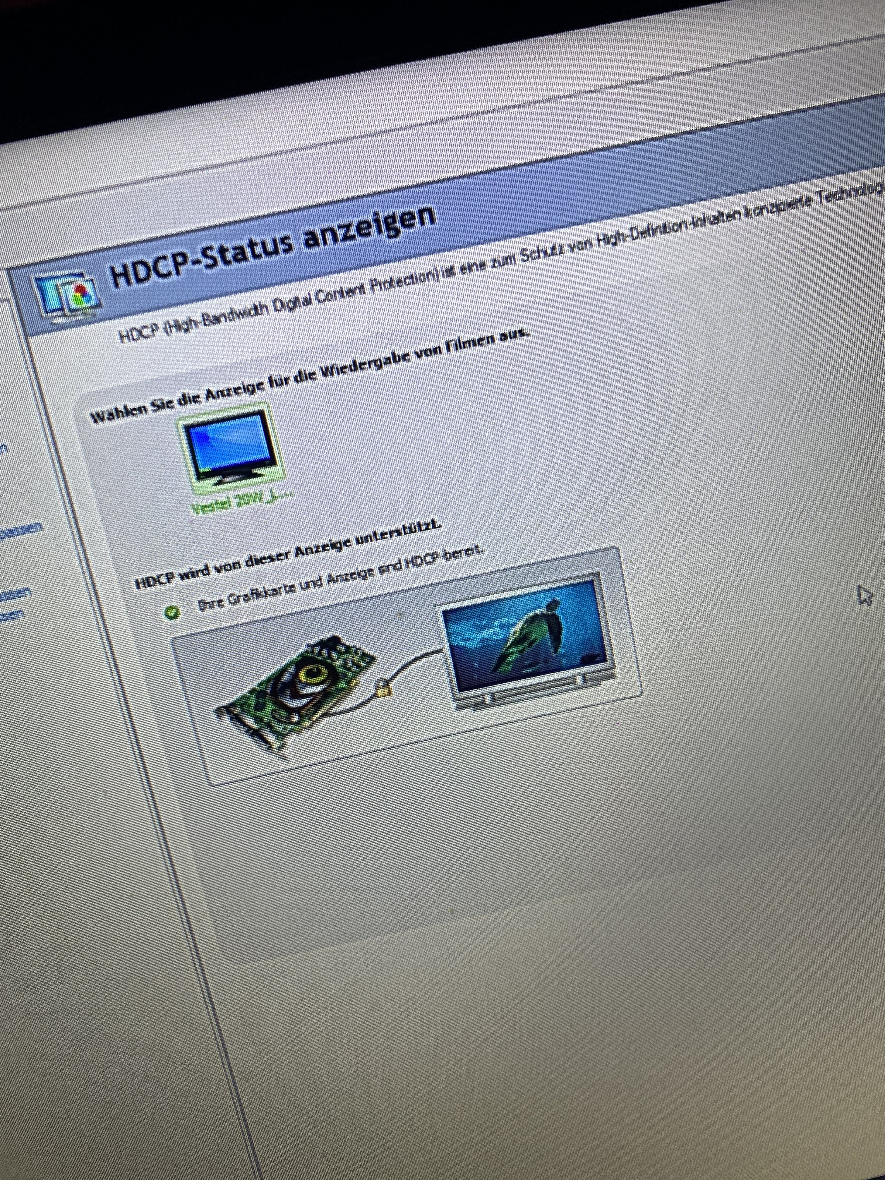

und dann Erweitern drücke damit beide Monitore aktiviert werden wird der gerade nicht funktionierende gar nicht erkannt. Ich habe eine Nvidi Grafikkarte, ja.
Mach mal die Nvidia Systemsteuerung auf und geh mal auf Anzeige und auf HDCP status und auf Mehrere Anzeigen einreichten und check da mal, was da so steht.
Windows erkennt ab und an den zweiten Bildschirm manchmal nicht, wenn er da in der Nvidia Systemsteuerung ausgeschalten ist.

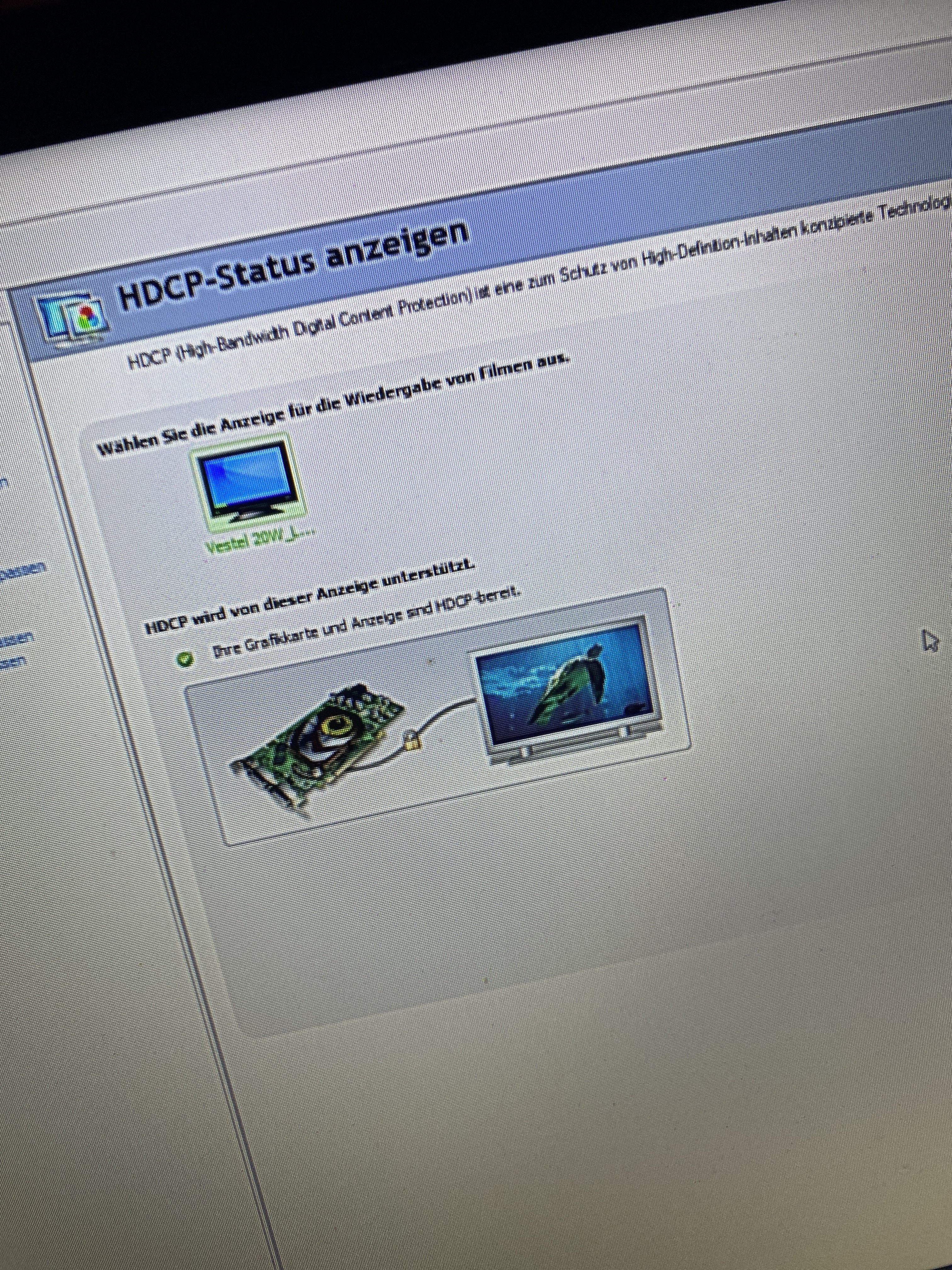

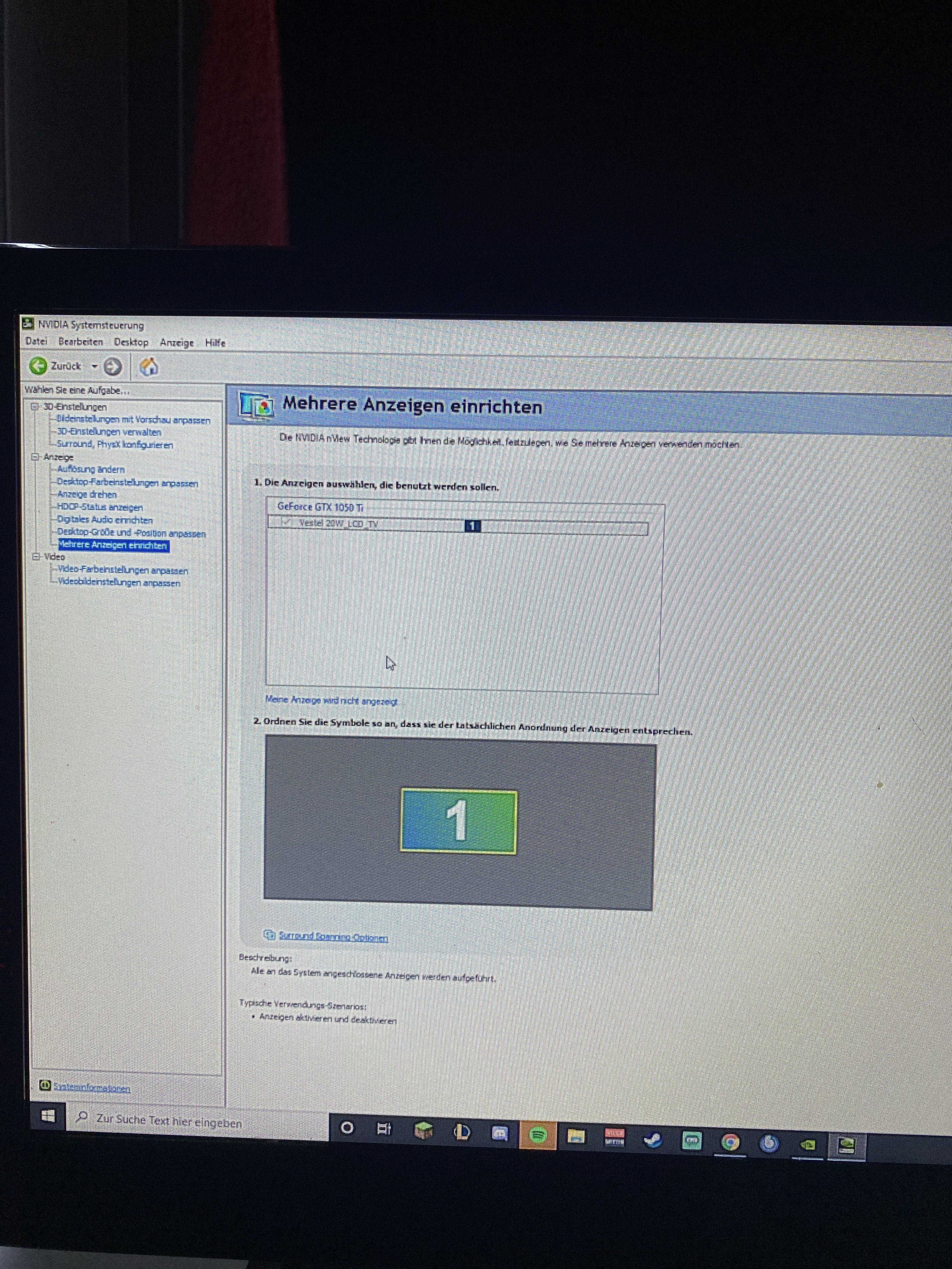

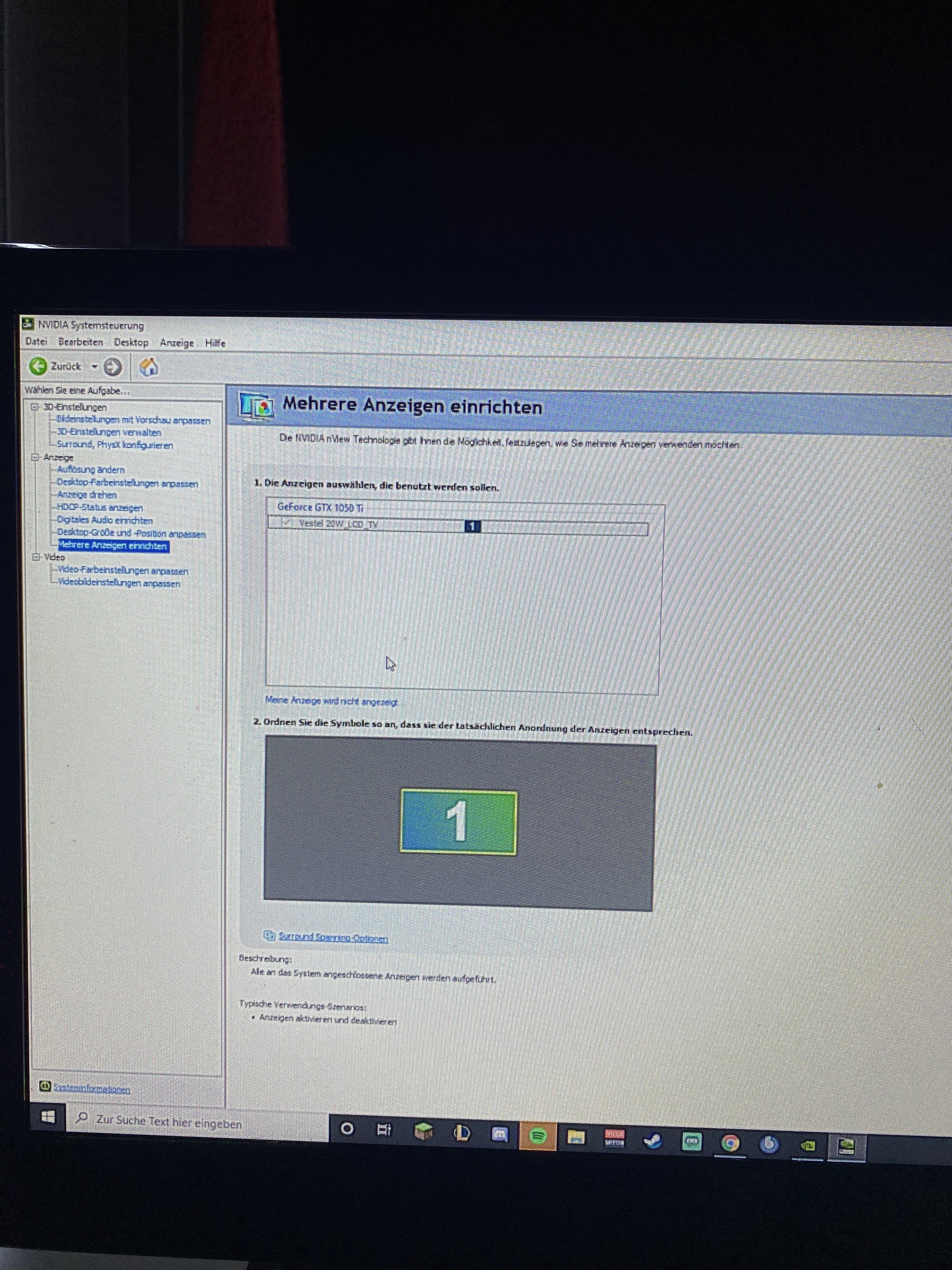

das geht dann nur auf dem 2. bildschirm
Ja das ist egal :)
Hm, also der zweite Bildschirm wird auch vom Nvidiatreiber gar nicht erst gelistet und erkannt, obwohl er im BIOS post noch da ist ...
Das ist schlecht.
kannst du den Bildschirm mal im laufendem Windowsbetrieb ab und wieder anstecken und berichten ?
btw, ich würde jetzt doch mal Windows zurücksetzen, auf einen Zeitpunkt zu dem du dir sicher warst, dass beide noch gingen, einfach um ein Softwarefehlverhalten auszuschließen.
