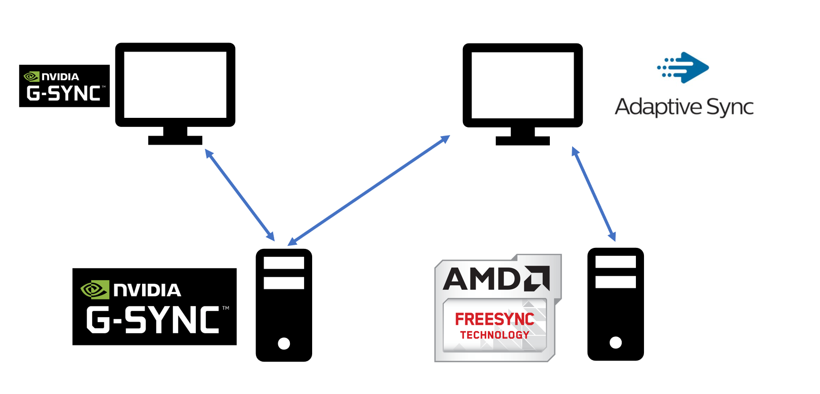

Freesync kannst du so oder so nicht nutzen.
Bei Nvidia geht Adaptive-Sync nur über Displayport.
797489

Here’s how to get the G-Sync Compatible feature setup with your FreeSync screen:
  • The first thing you need to do is make sure you’re connecting via DisplayPort as, at the moment, HDMI support is not enabled for the feature.
FreeSync über ne Nvidia geht auf deinem Monitor nicht.
