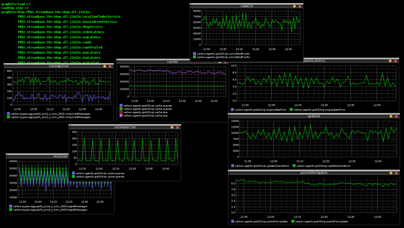

Bei unserem aktuellen Monitoring nutzen wir alte 20"-Geräte. Davon stehen haufenweise nebeneinander. Sonderlich schön ist das nicht, wenn du dir sowas in der Art darauf ansehen willst:
Natürlich wäre das von 20 zu 27" schonmal ein Fortschritt, aber auf so einen 46" bekommt man zumindest gefühlt etwas mehr zu sehen. :D
Wenn es doch bei sowas "Kleinem" bleibt, würden wohl doch die 21:9 Geräte wieder interessanter. Vielleicht suche ich mir in beiden Bereichen mal was raus und stelle das im Büro zur Abstimmung. :p
