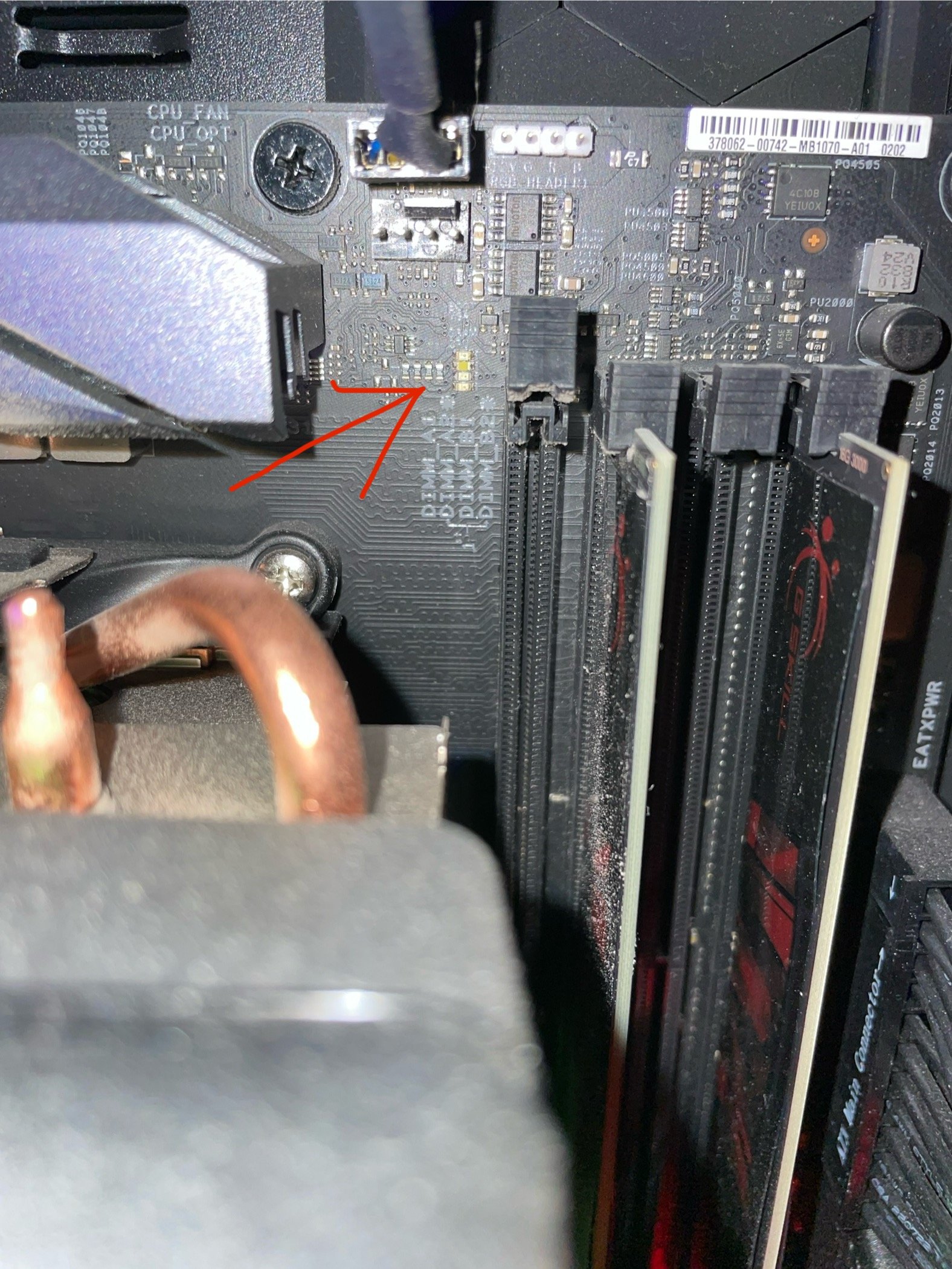

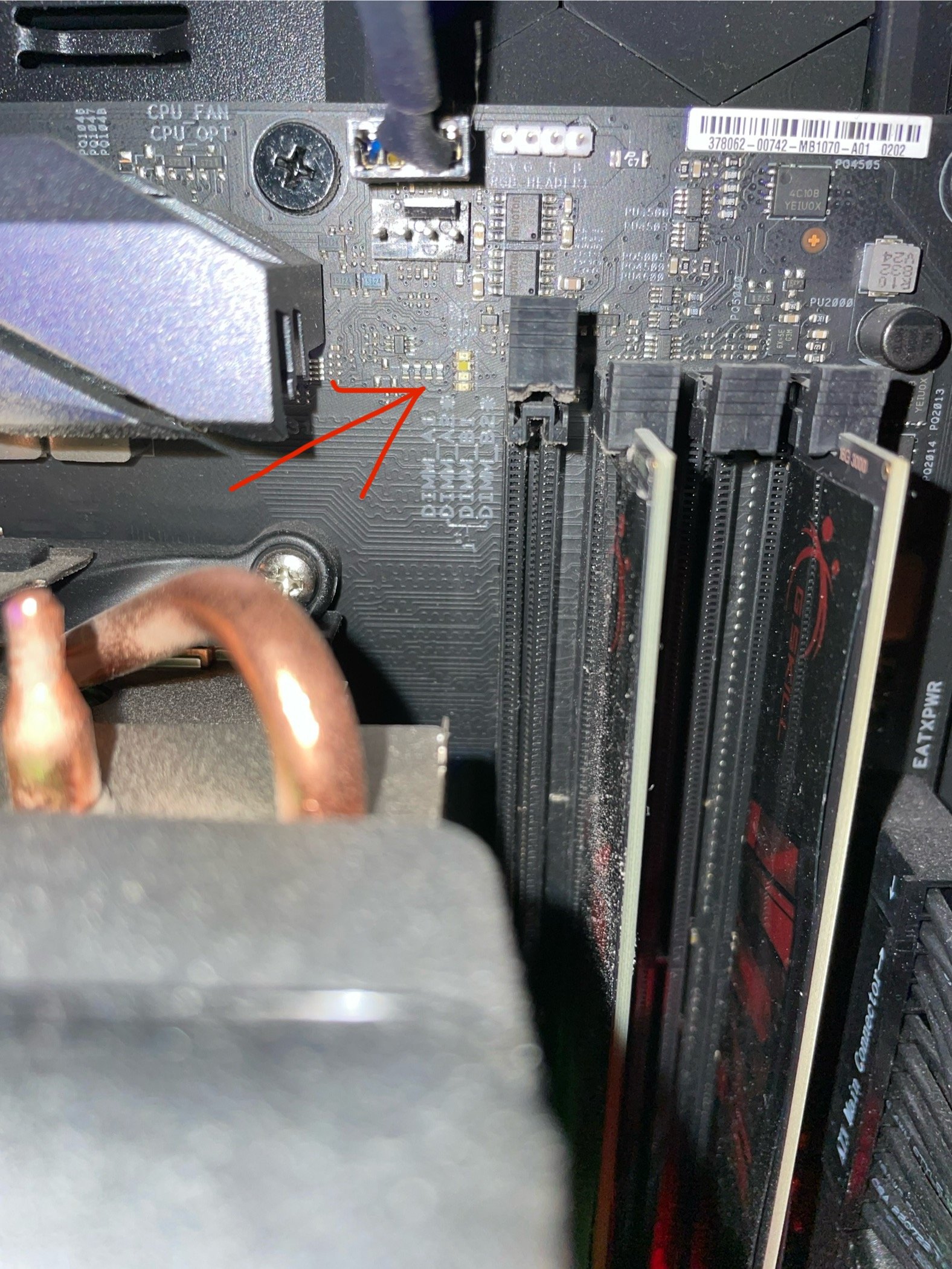

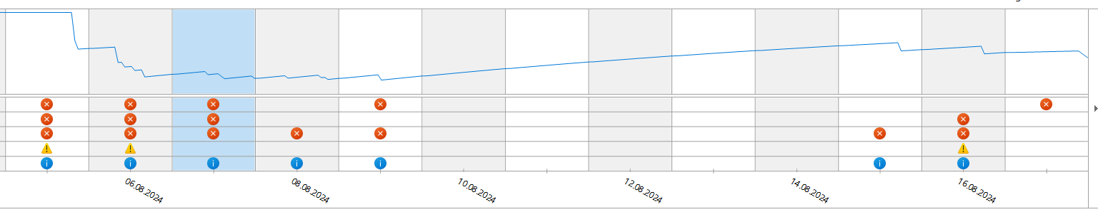

Nachtrag 16.8.24: Ich habe vergessen zu erwähnen, dass nach dem Bildschirmabsturz die orangene DRAM-LED neben den RAM-Steckplätzen geblinkt hat. Ich lasse jetzt den MemTest86 durchlaufen.
Nachtrag 17.8.24:

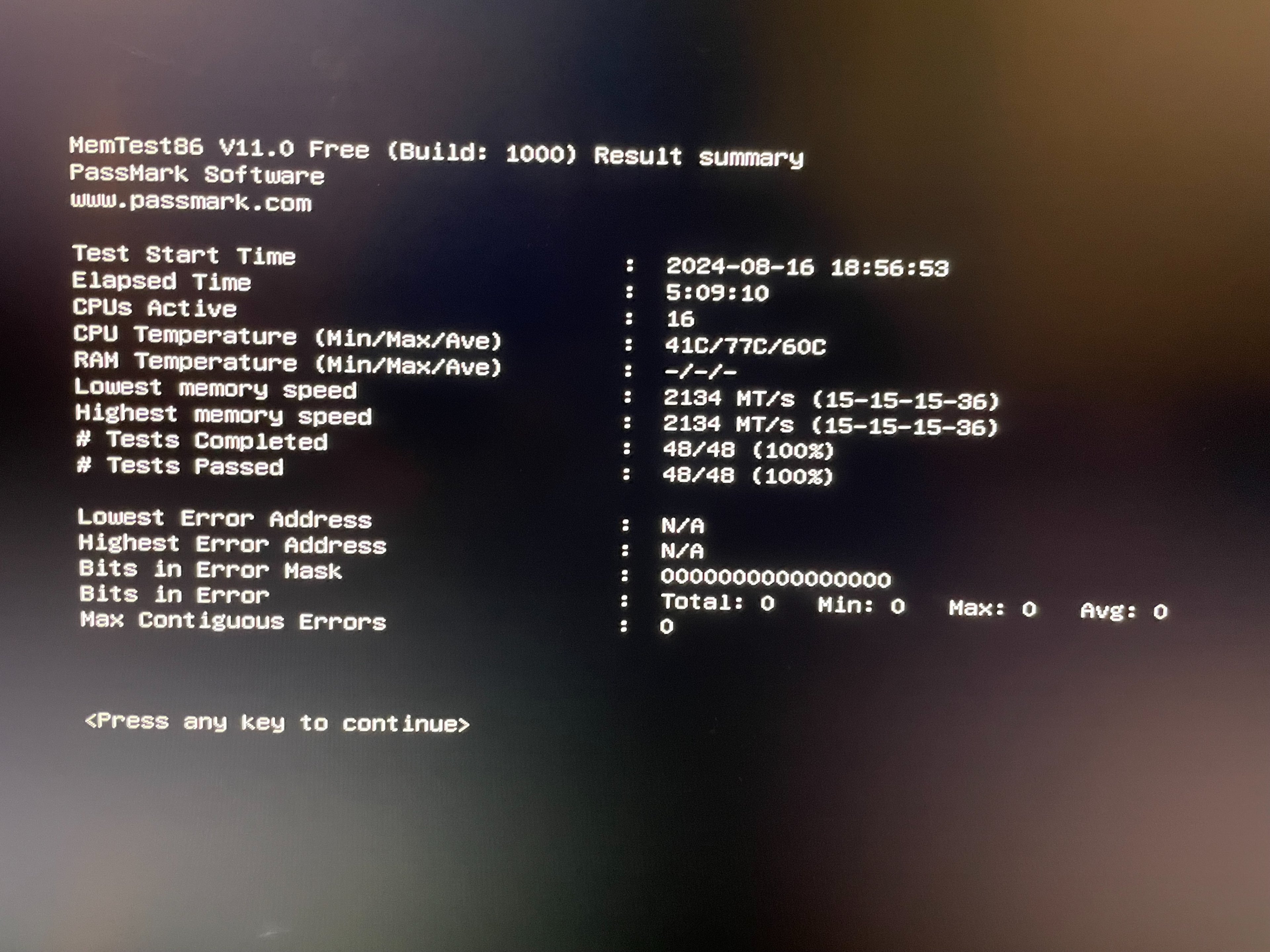

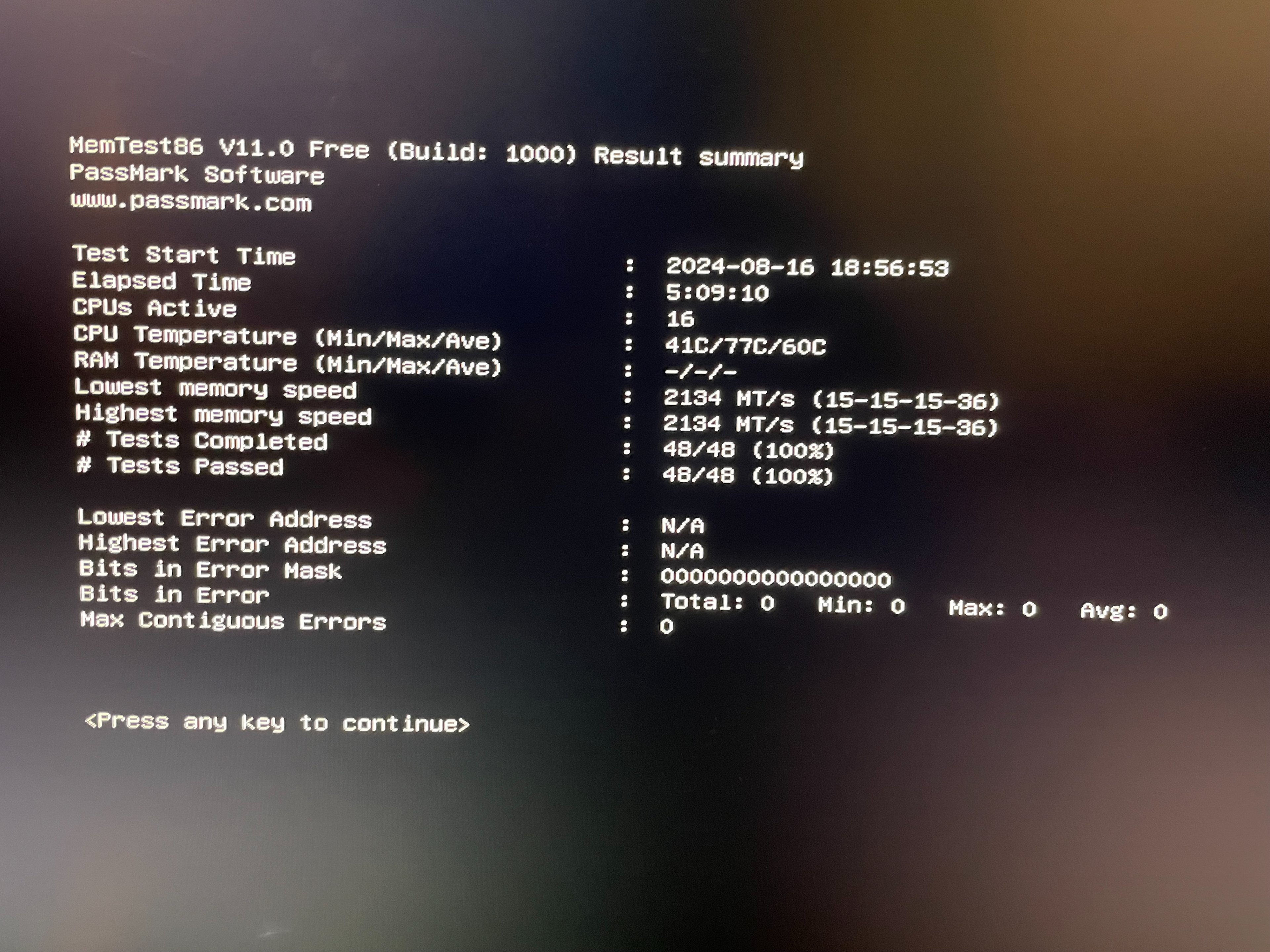

  • MemTest86 ist ohne Fehler durchgelaufen. Ich hänge das Ergebnis an.

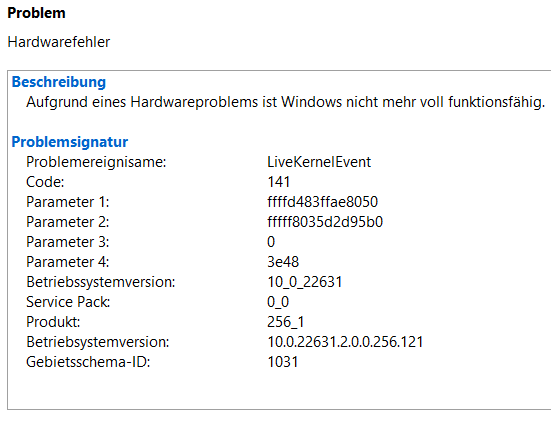

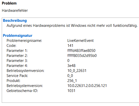

  • Screenshots vom Zuverlässigkeitsverlauf angehängt.

Zeige uns mal einen Screenshot vom Zuverlässigkeitsverlauf.
CU
redjack
Ich werde das morgen machen. Im Moment lasse ich gerade den MemTest86 durchlaufen und ich poste die Ergebnisse wenn er fertig ist.

Um ansatzweise den Ram auszuschließen, würde ich MemTest laufen lassen.

Guten Morgen,
MemTest86 ist ohne Fehler durchgelaufen. Ich habe den Zuverlässigkeitsverlauf, sowie Screenshots an meinen Originalpost angehängt. Es tritt immer wieder ein LiveKernelEvent mit dem Code 141 auf. Ich werde jetzt etwas recherchieren, worauf das hindeutet. Wenn ihr Ideen habt, gerne her damit.
LG
Nachtrag: Ich habe soeben ein BIOS-Update durchgeführt.
Update: Das BIOS-Update hat das Problem gelöst.
So bringt das aber nichts, wenn man nicht sieht, was die jeweiligen Ursachen für die Fehler waren. ;)
