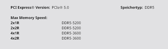

AMD gibt für den Ryzen 9 7950X folgende DDR 5 RAM Werte an:
Also könntest du deinen DDR5 RAM mal auf die maximalen 5200 MHz stellen und dann testen.

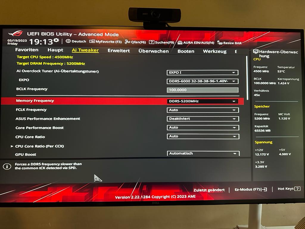

Habe bisher auf EXPO betrieben mit 6000 MHz. Nachdem ich gerade im BIOS die frequenz auf 5200 gesetzt habe, hat dich der Einschaltprozess deutlich beschleunigt und das DRam light hat sich nur kurz gemeldet und ist dann direkt grün geworden. Scheint also als würde es wirklich daran liegen.
Im Bild sieht man wie ich es eingestellt habe ( hoffe ich bin da richtig, ich kenne mich damit leider noch nicht ganz so gut aus). EXPO I war allerdings vorhin, wo es besser funktioniert hatte auf Manuell.

Jo, da musst du händig ran wenn dir was an den 6.000MHz liegt. Vielleicht bringt ein kommendes BIOS Abhilfe. Ist halt oc - kann gehen, muss nicht.
Alles klar dann werde ich mich da mal bisschen reinfuchsen. Wäre auch schade wenn man den jetzt auf 5200mhz laufen lässt... Bin aber erstmal beruhigt, dass es kein wirkliches Hardware Problem ist, sondern "nur" an den Einstellungen liegt. Sollte jemand motiviert sein, mir bei der Manuellen Optimierung unter die Arme zu greifen, wäre das natürlich spitze!
Besten Dank! LG.
