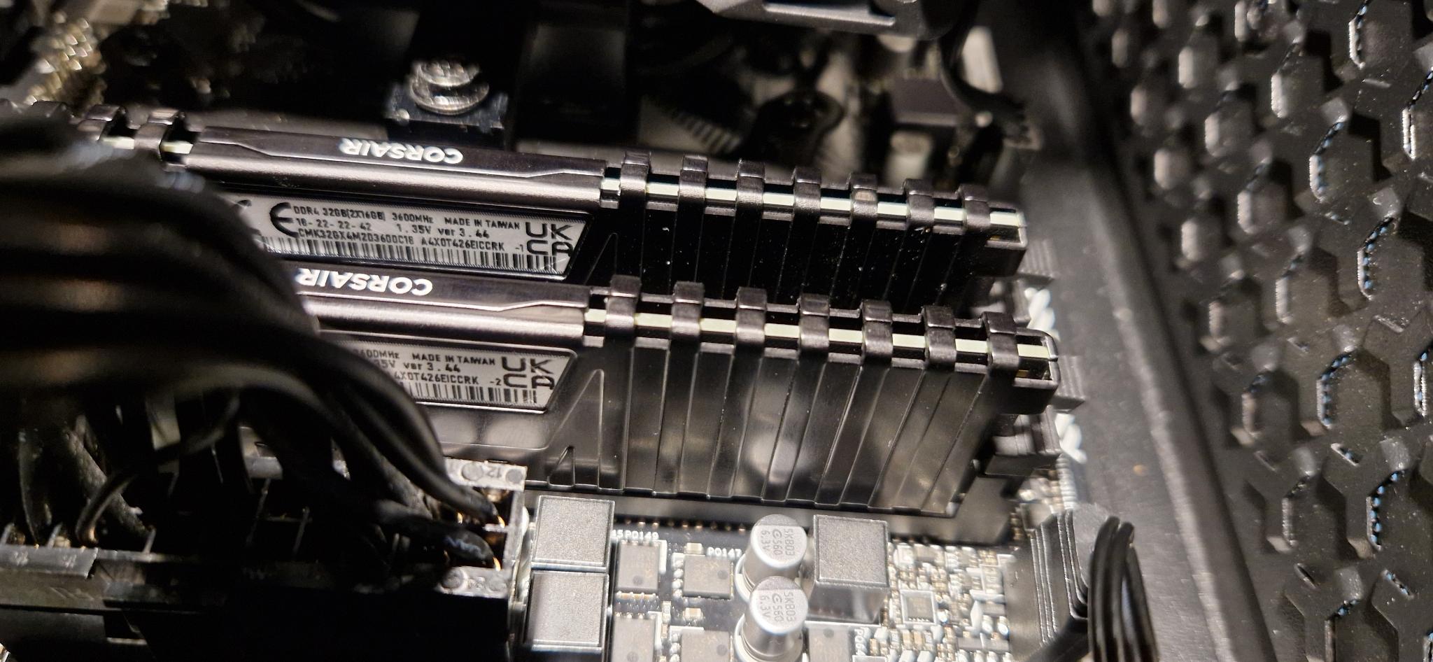

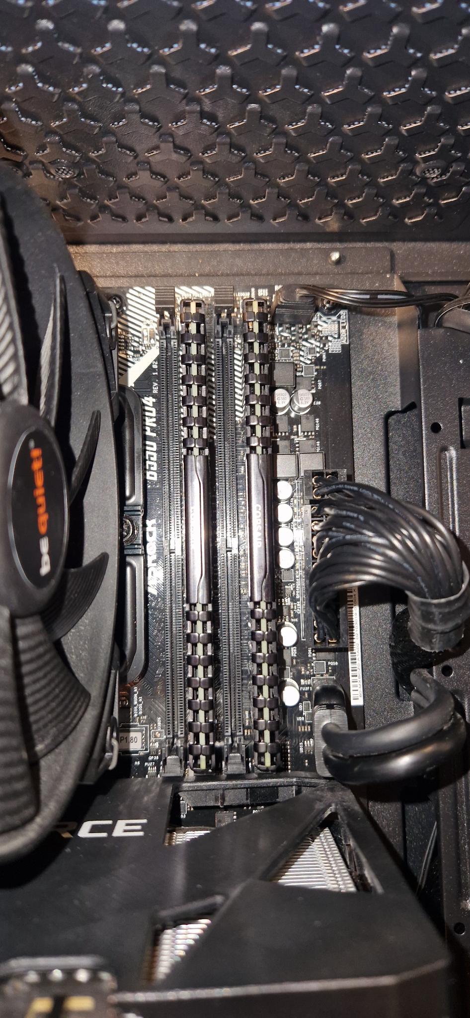

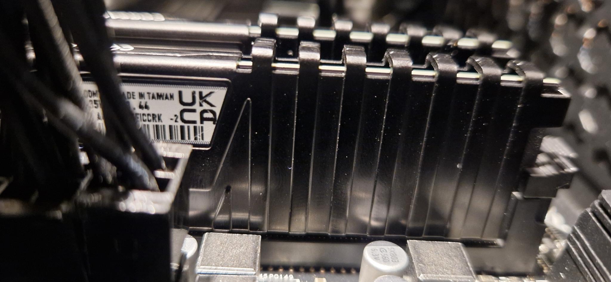

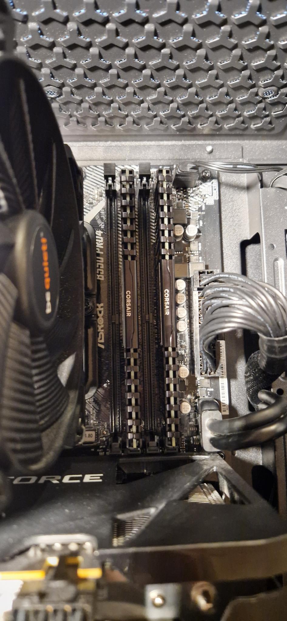

Sicher da die Riegel korrekt drin sitzen? Fotos machen und hier reinstellen.

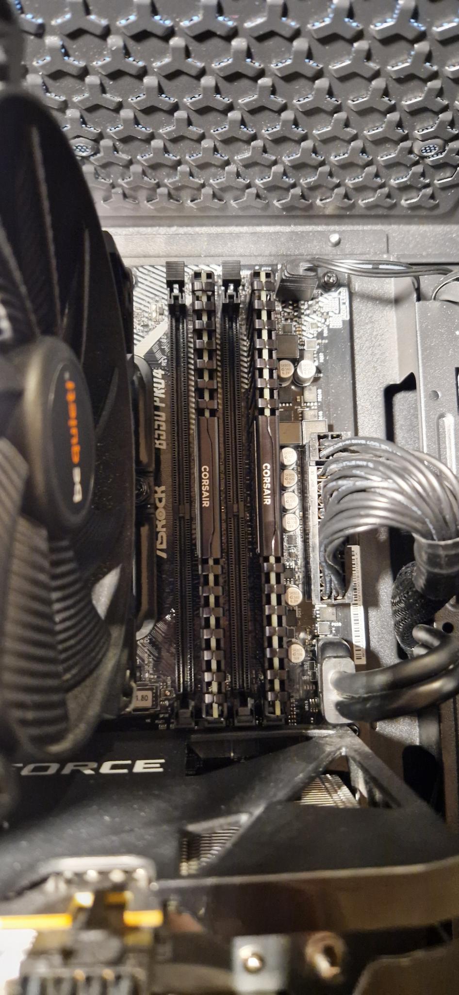

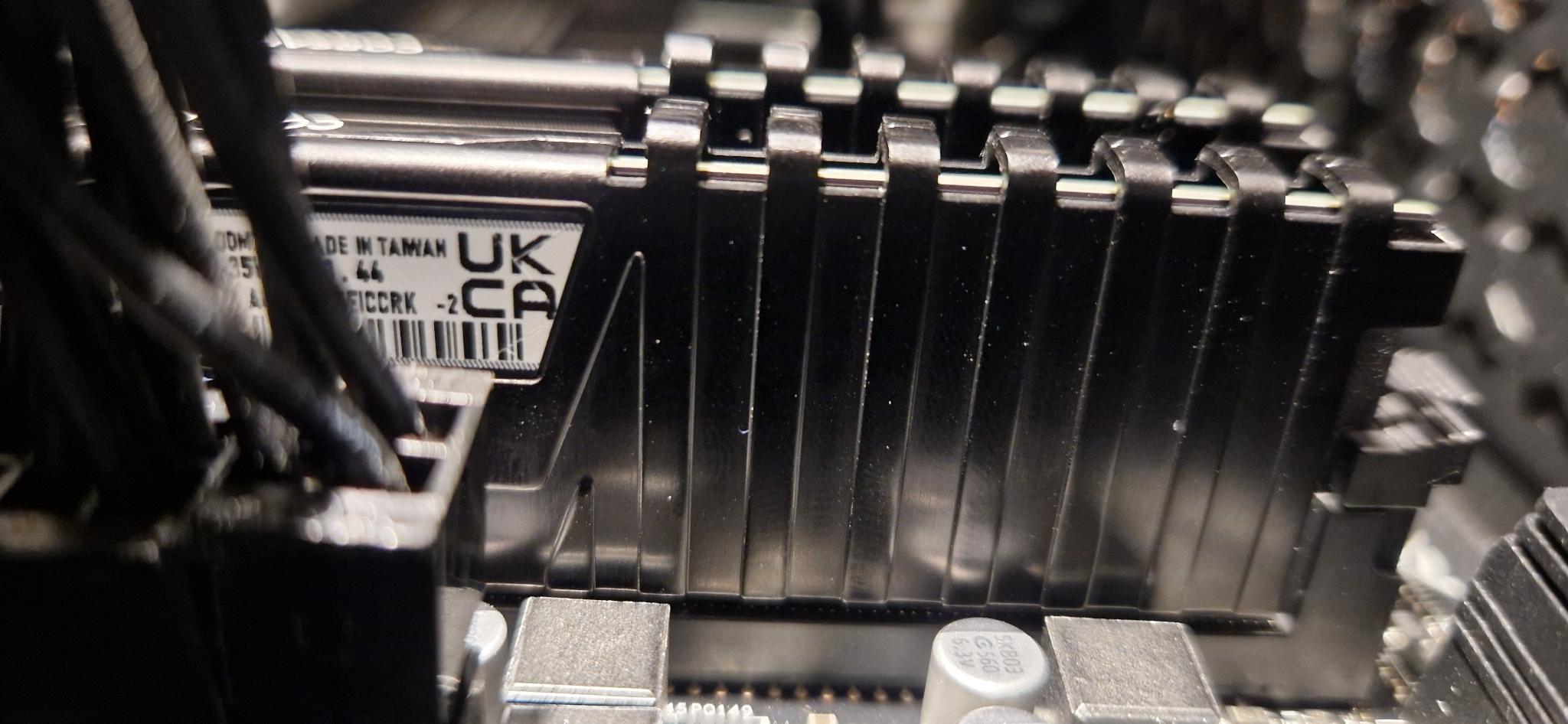

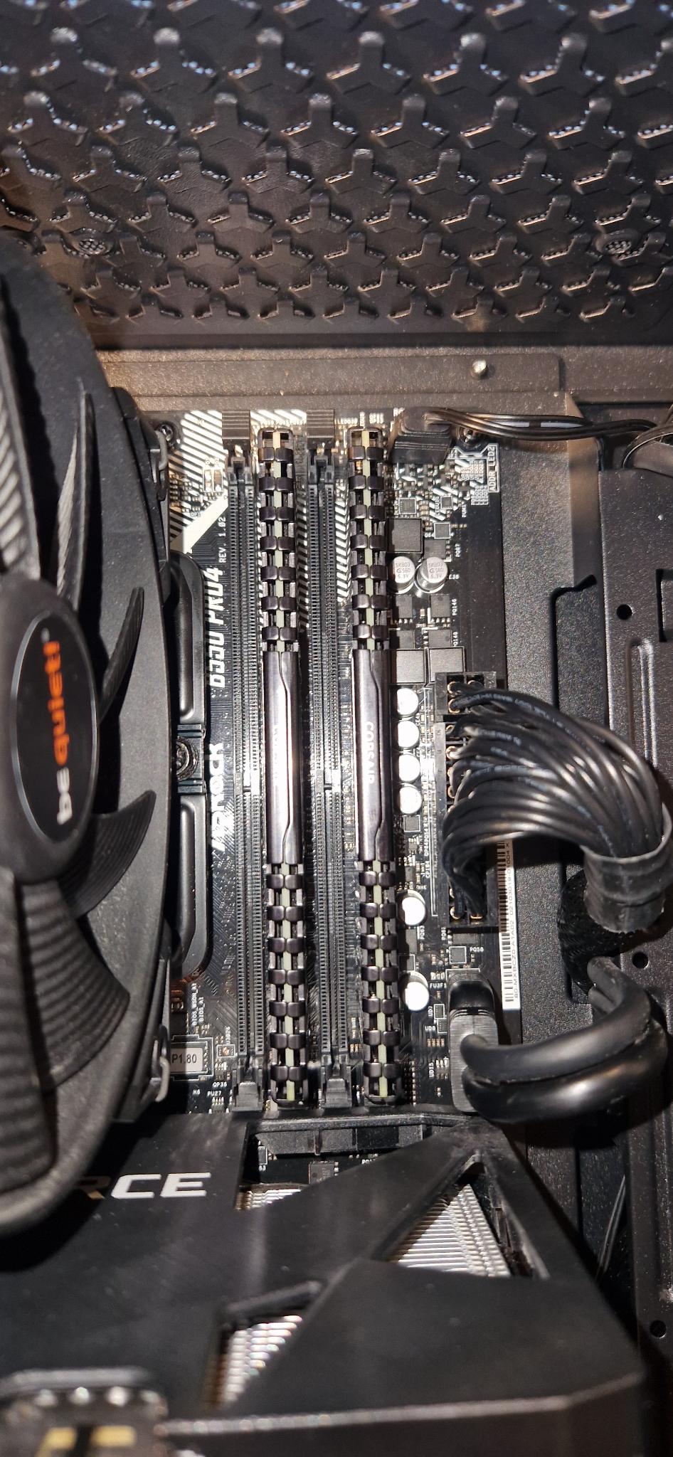

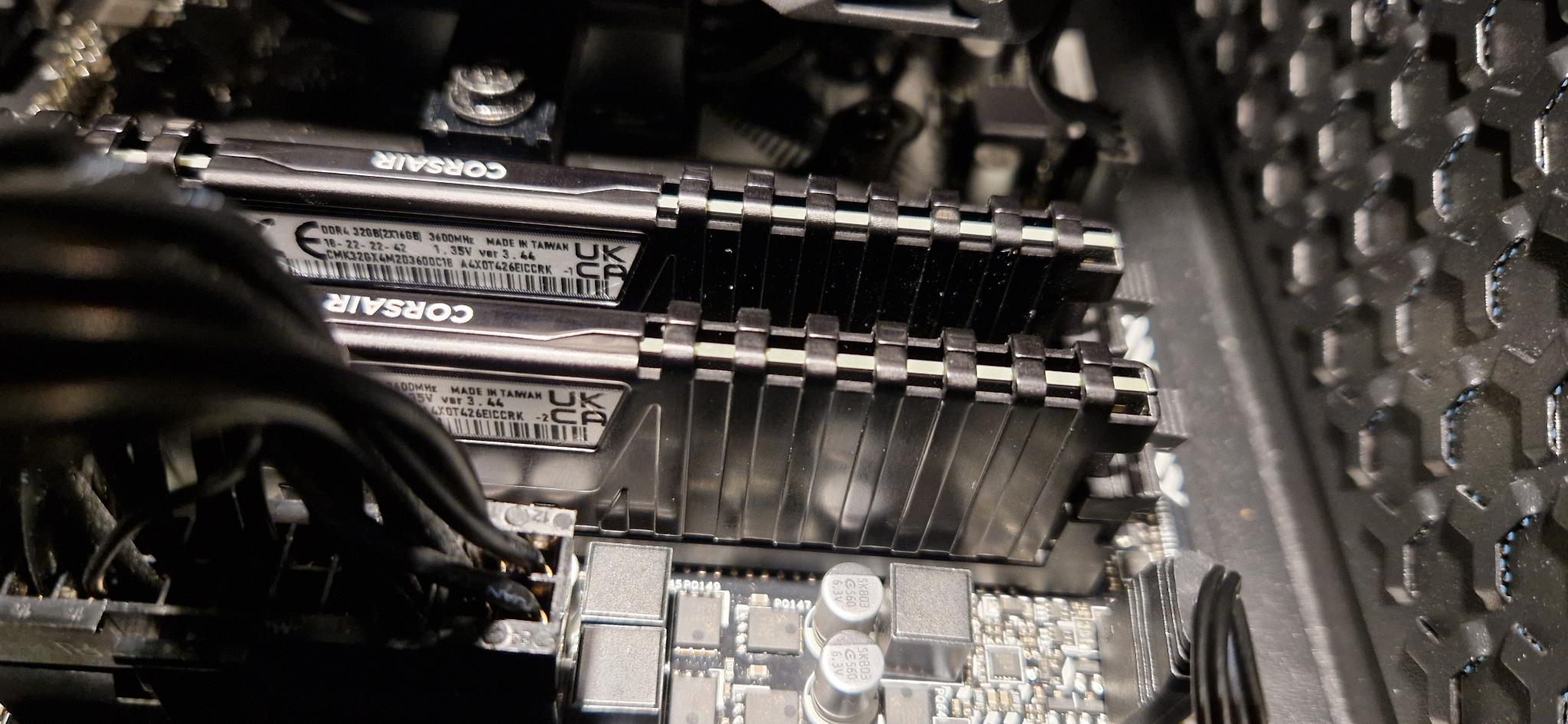

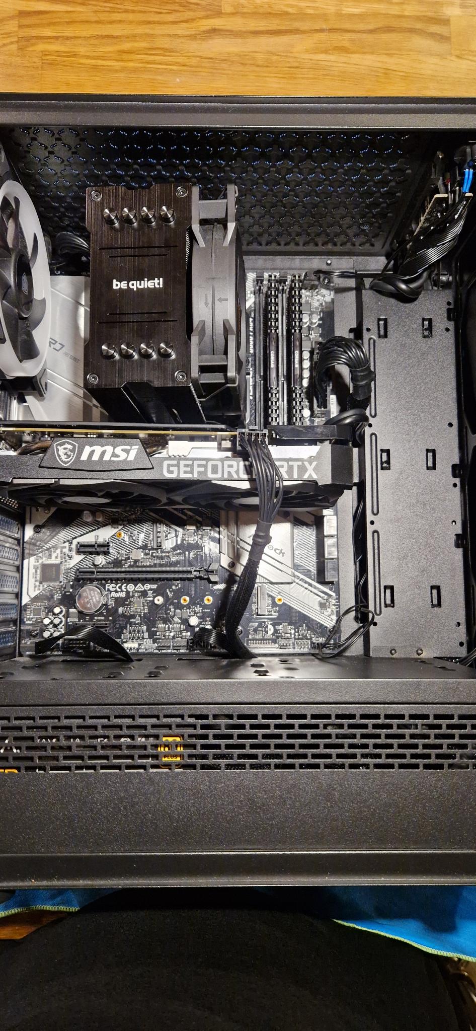

Reaktionen: JumpingCat
@cradeness Da ist was lose geworden, oder der Einbau ist schiefgelaufen. Scheiß Problem wirklich. Ich würde die ganze Kiste komplett auseinander nehmen und wieder aufbauen. Dabei alles vorsichtig säubern (Dosenluft) und nach Verbrennungen suchen, besonders bei Steckverbindungen.
Man soll generell eine Antistatik-Armband tragen (und wissen wie!) wenn man im PC rumfummelt; keine Kritik, machen die wenigsten, aber es kann durchaus zu Unfällen kommen sollte man das ignorieren. Dann wird die Fehlersuche halt Kacke schwer und ärgerlich. Bevor jetzt der shitstorm losgeht von wegen ja oder nein alles Quatsch, die Chance ist SEHR GERING daß eine statische Ladung was versaut hat. Existieren tut sie trotzdem.
Viel Glück!
JumpingCat schrieb:
[...] CPU Kühler in Bild 1 schief sitzen.
Mir sieht die Grafikkarte etwas absesackt aus, die Perspektive tut den Rest. Also, so wie ich es sehe, Du kannst natürlich Recht haben.

Beim breiten 20+4 Stromstecker ist der +4 auf einigen Bildern nicht richtig drin, scheint um einen pin versetzt (hoffentlich kein kurzer dadurch)
Reaktionen: sNo0k, cscmptrbs, Alexander2 und eine weitere Person
