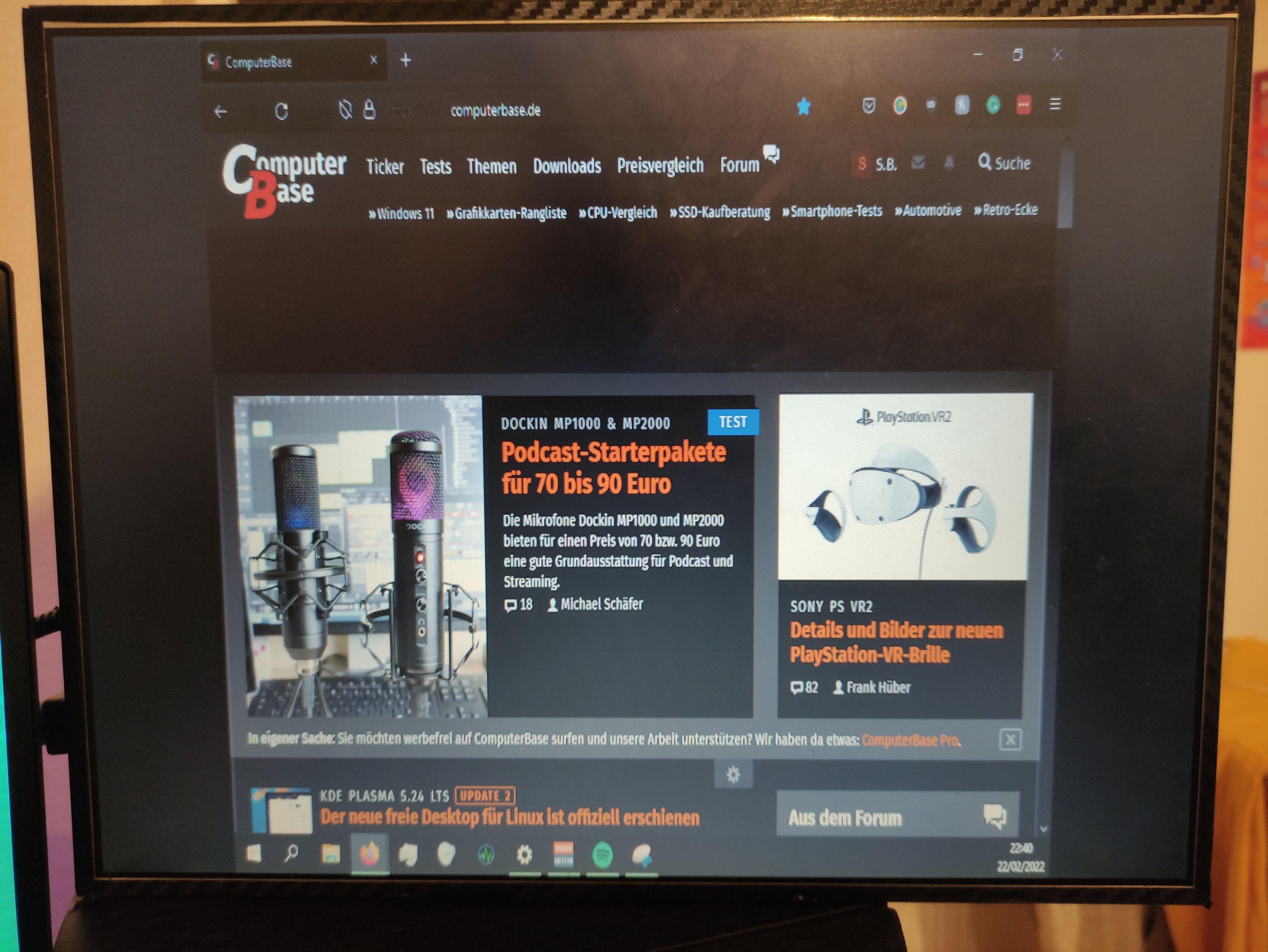

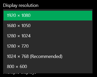

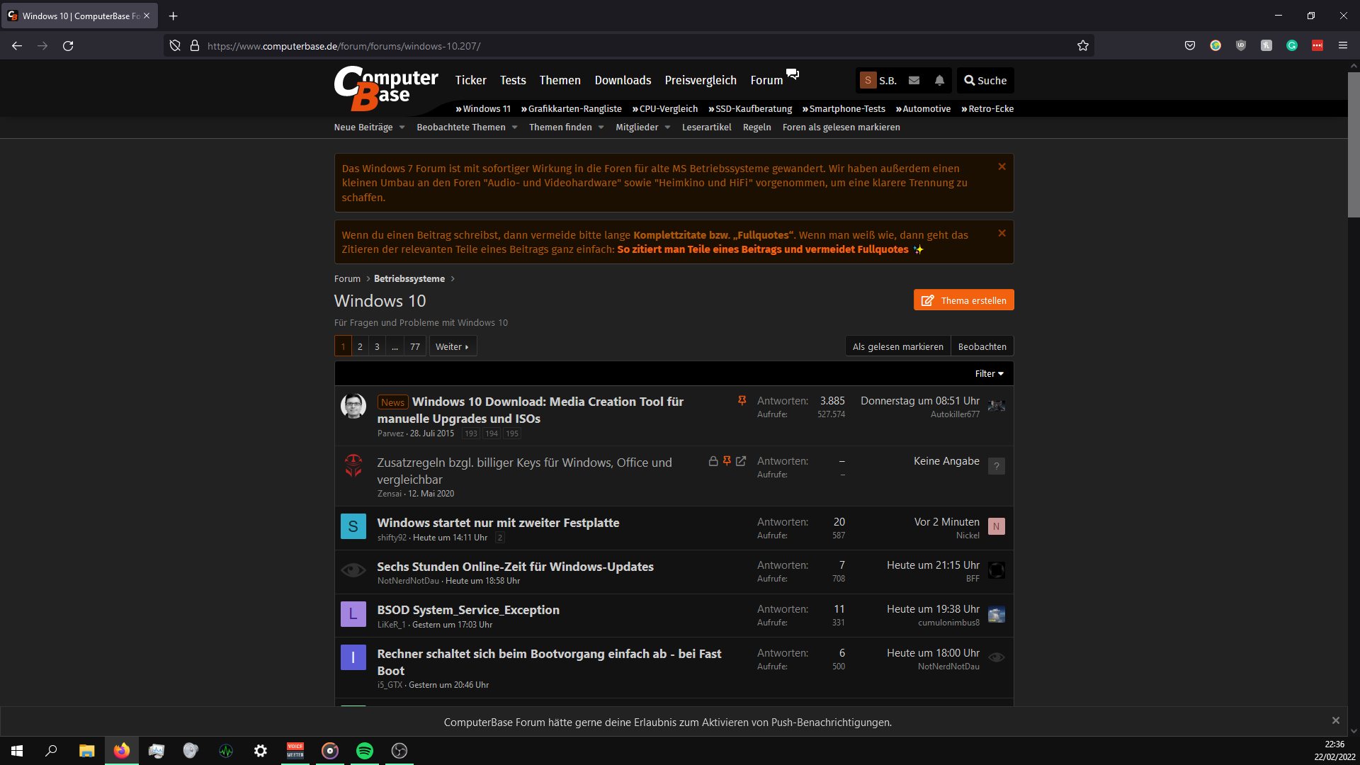

Ich habe mir einen Bildschirm aus einem alten Laptopdisplay selber zusammen gebaut. Das hat auch super funktioniert, aber seit dem ich ihn nicht mehr mit einem Displayport zu HDMI adapter an die GPU anschließe geht Windows fest davon aus, dass dieser ein Full HD Bildschirm ist. Es handelt sich aber um ein 1024x768 Display und entsprechend gestaucht und unscharf wird auch der Inhalt darauf angezeigt. Das Problem ist, wenn ich ihn auf die (sogar von Windows empfohlene) Auflösung stelle habe ich rechts und links schwarze Balken. Wenn ich einen Screenshot auf dem Bildschrim mache ist es ein total normaler Full HD screenshot, das Bild wird also auch Full HD zum Bildschirm gesendet, obwohl dieser es gar nicht anzeigen kann.

Dann stell ihn doch auf die empfohlene Aufloesung ein?
Steht ja dort "Recommended"
Das habe ich. Entspricht dem ersten hochgeladenen Bild.

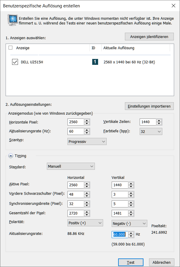

Falls dein Treiber sowas anbietet, könntest du probieren an den Timings rumzuschrauben (Custom Auflösung erstellen)
Hat aber leider nicht funktioniert, Der Radeon Treiber lässt mich die einstellung nicht übernehmen, da das Display damit anscheinend nicht kompatibel ist...
