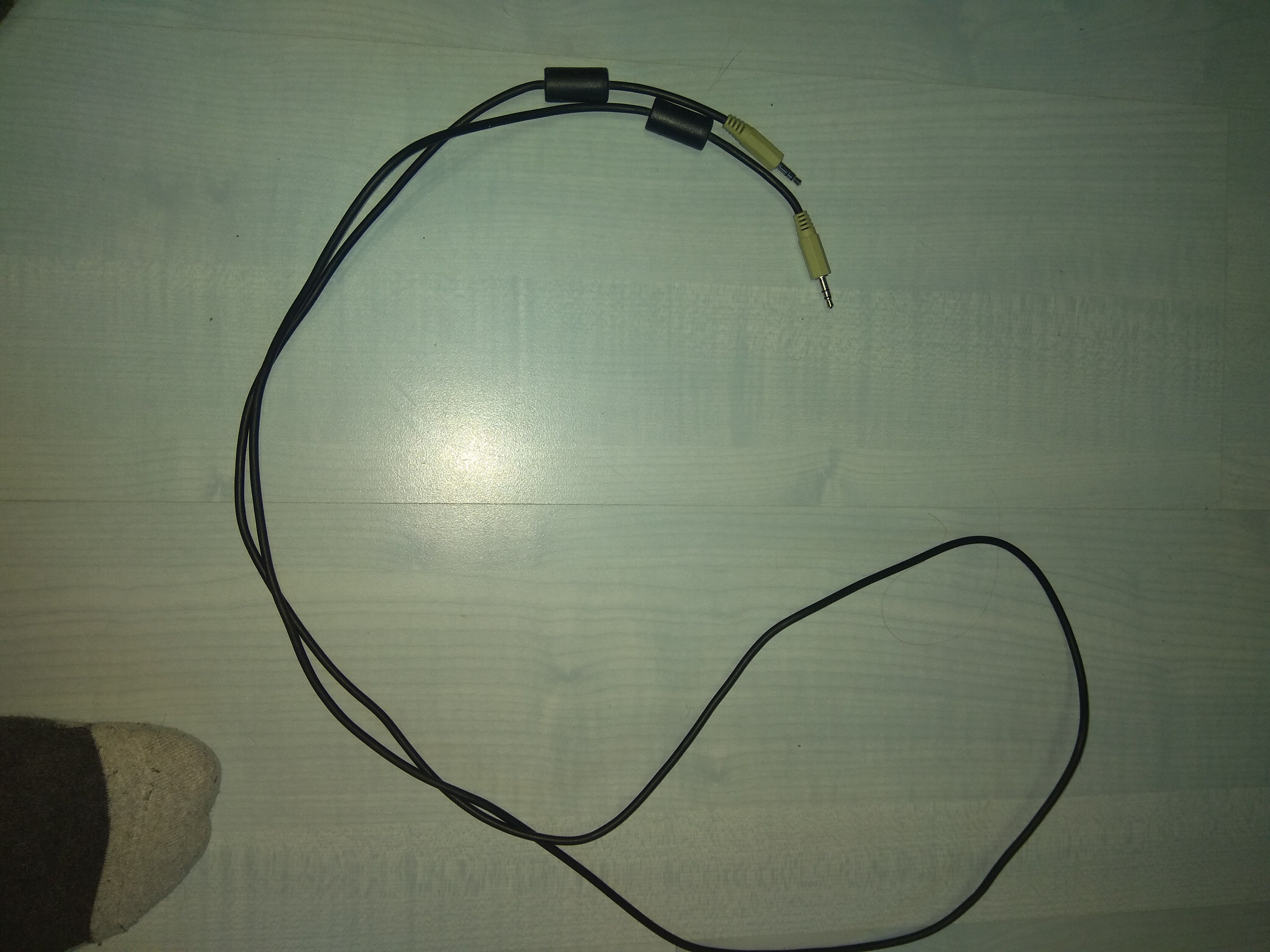

wie soll das denn gehen wenn ich das ding in der mitte wo ich die lautstärke einstelle nur über die steckdose anschließen kann :o
Zuletzt bearbeitet von einem Moderator: (Zitat des unmittelbar vorangestellten Beitrags entfernt)
ClashHexmen schrieb:
Ja, hast recht da kommt ein grünes kabel rein.
Wenn ich dieses Kabel beim Receiver rein tun bei AV kommt allerdings nur so ein Brummen aus der Haupt Box die du im Bild gezeigt hast.
Bei der PS4 gibt es so einen anschluss leider garnicht.
Oder muss das beim Converter rein? weil dort gibt es nur SPDIF eingang und dort passt's nicht rein

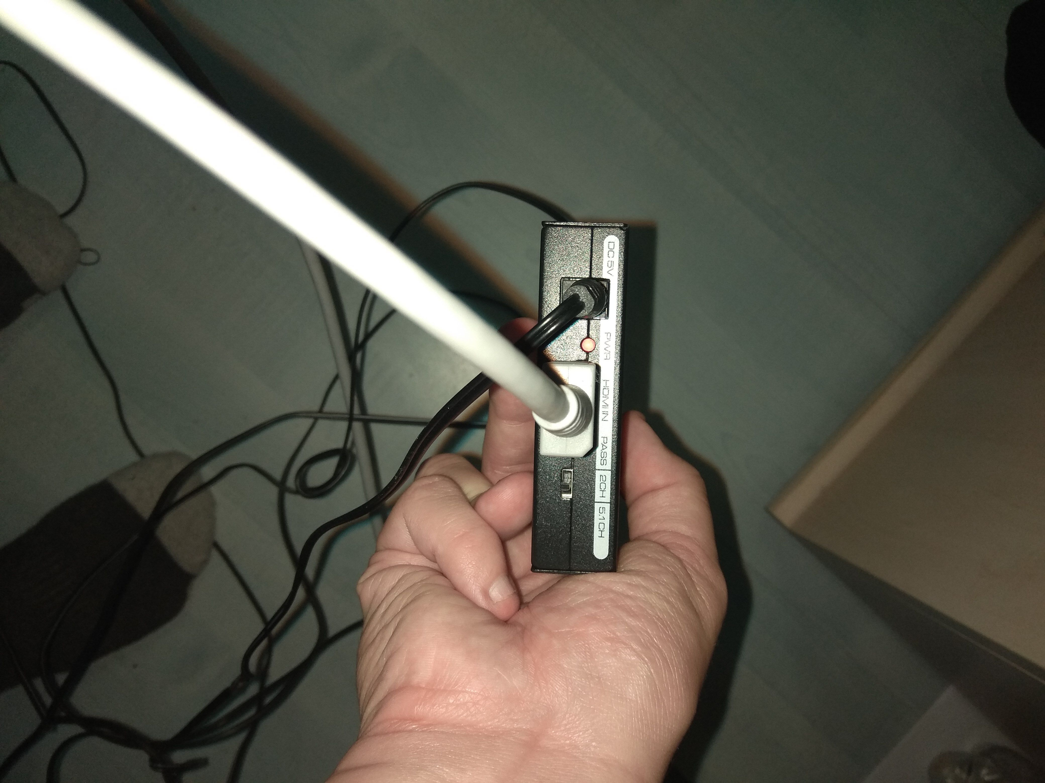

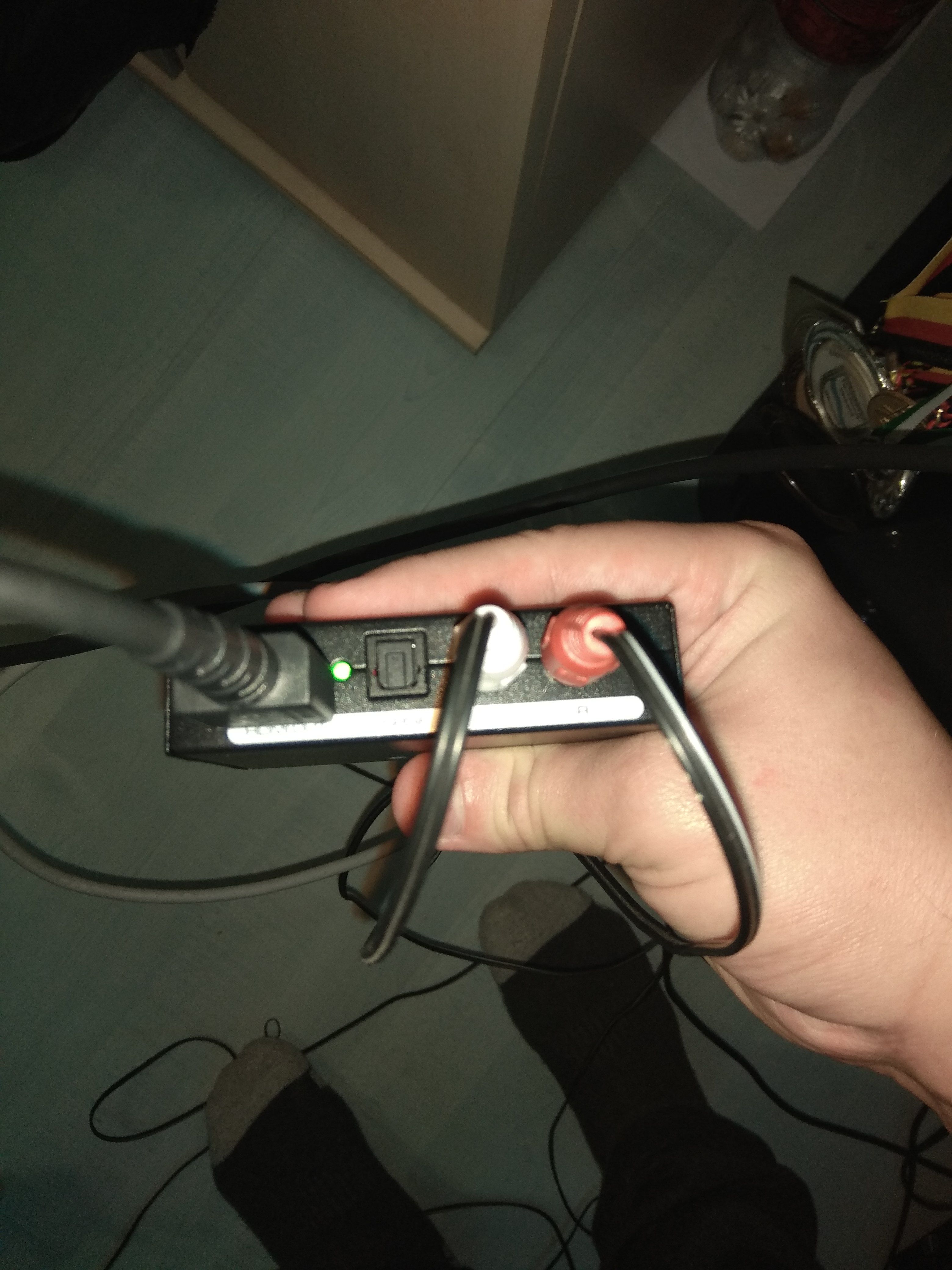

​Hier noch 2 bilder vom converter ..
1. Mache das ganze mit dem Receiver aber macht ja keinen unterschied
2. Alles dran Bild läuft ohne probleme.
3. Wenn du mit Audiokabel das grüne kabel meinst (im anhang) das kann nicht angeschlossen werden am Converter da dort nur noch SPDIF Frei ist aber beim Receiver gibt es einen AV anschluss dort hatte ich es bis jetzt reingesteckt.
3a. Ja hab den converter im ersten beitrag gekauft. Die Kabel Weiß & Rot sind im Konverter allerdings habe ich dafür jetzt keine in der Hauptbox weil ich sie ja entweder nur an den Konverter tun kann oder an die Hauptbox

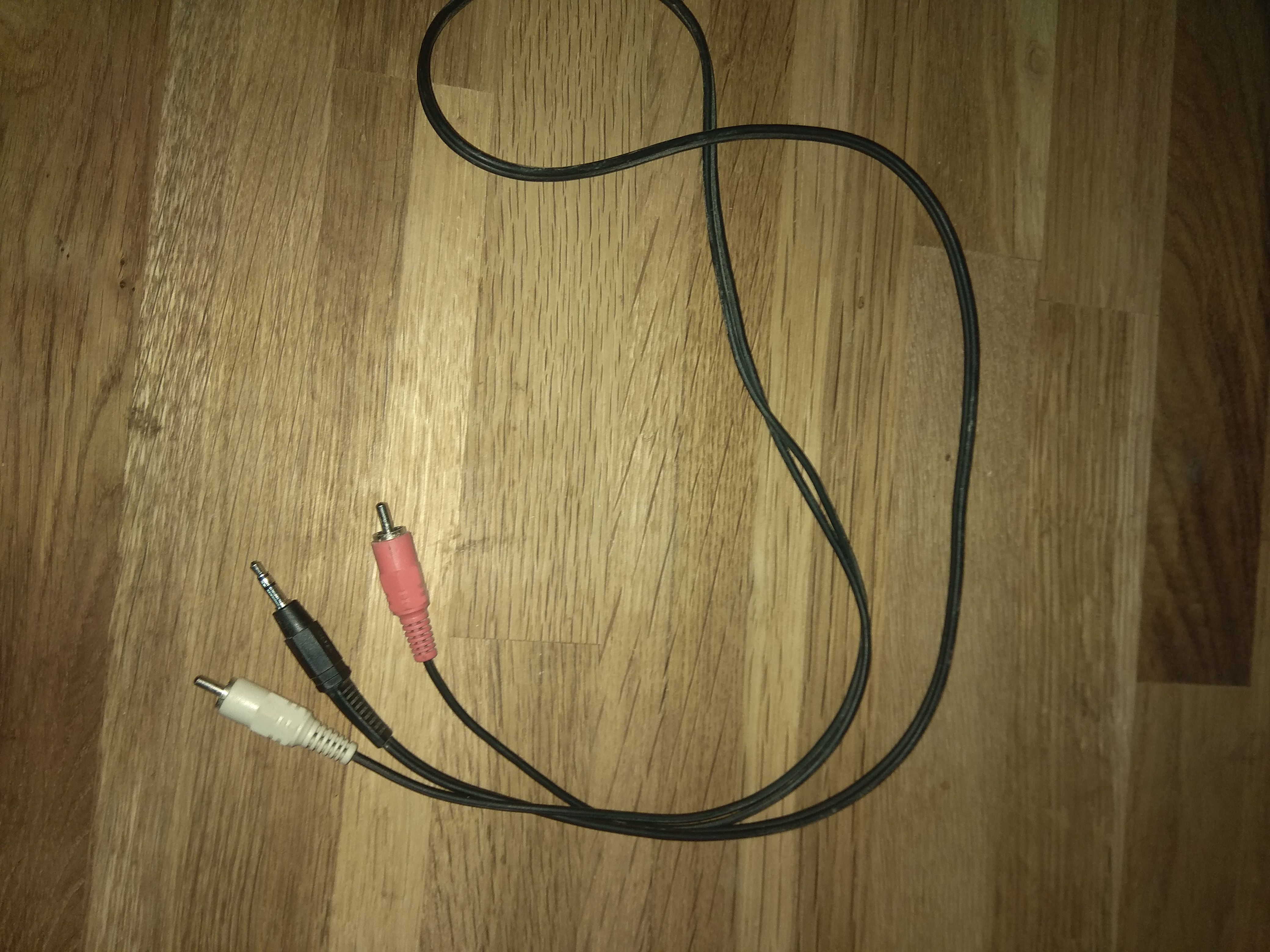

Mit dem grünen Kabel kannst du absolut nichts anfangen. Das hättest du bei meinem Vorschlag aus Beitrag #2 gebraucht.
Du brauchst so ein Kabel wie in dem Amazon Link. Der Klinkenstecker kommt in die Hauptbox und Rot/Weiß an den Konverter.
Ja beide sind ok. Und dann stellst du dann noch am Konverter den kleinen Schalter von "5.1 CH" auf "2 CH" (also in die Mitte)
hat sich geklärt funktioniert danke dir ;)
