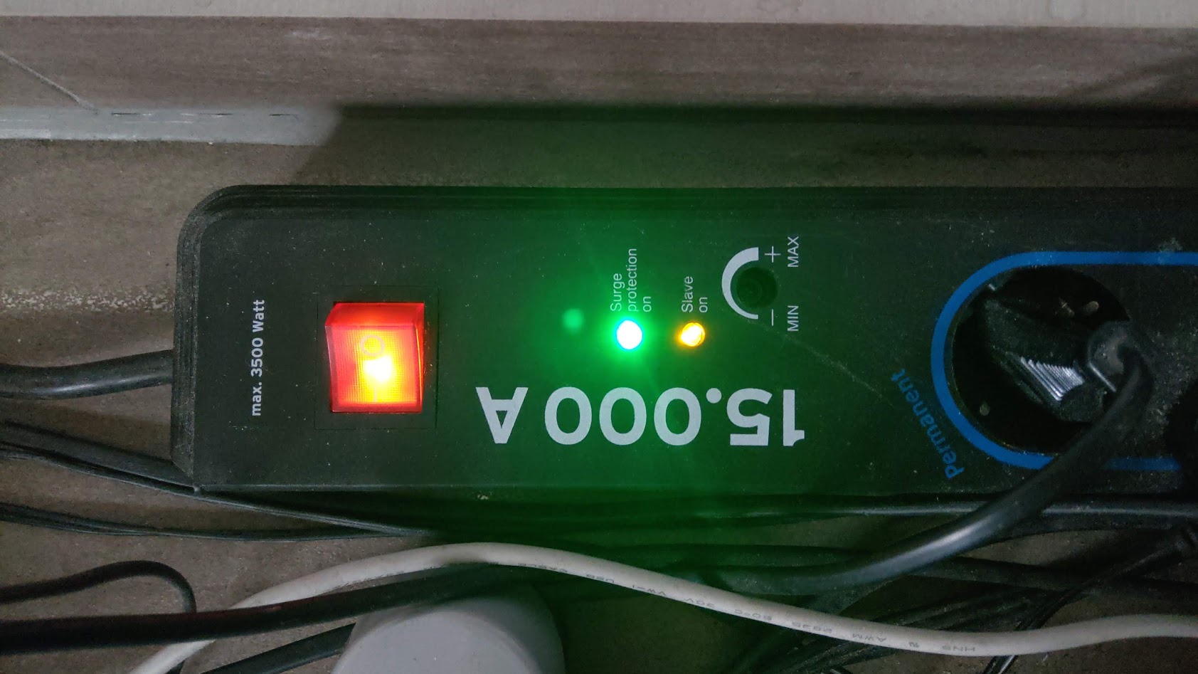

erstmal schon mal danke für die antworten!
das ist wohl offensichtlich ein regler dran, aber habe da nichts verändert.
außerdem ist die leiste ja auch schon mehr als 6 monate dort angeschlossen.
habe mal ein foto angehängt, vllt. hilft das ja etwas.
wenn ihr noch paar fotos/infos etc. braucht, gerne sagen!
Ja genau so einen Regler meine ich. Damit stellst du ein ab welcher Last vom "Master" die "Slave" Geräte mit angehen sollen.
Ich habe Aktivboxen mit dran und musste den nach einer gewissen Zeit auch nachstellen, da die LS nicht mehr mit an gingen.
die 5 boxen sind aber "nur" sateliten die dort angeschlossen sind. eigentlich sind da nur monitor, rechner und verstärker dran angeschlossen. und halt noch ne wetterstation, aber das ist unwichtig denke ich.
wie weit kann/muss ich denn dann den regler hochstellen?
und wie gesagt, es hat ja vorher auch alles so funktioniert...
