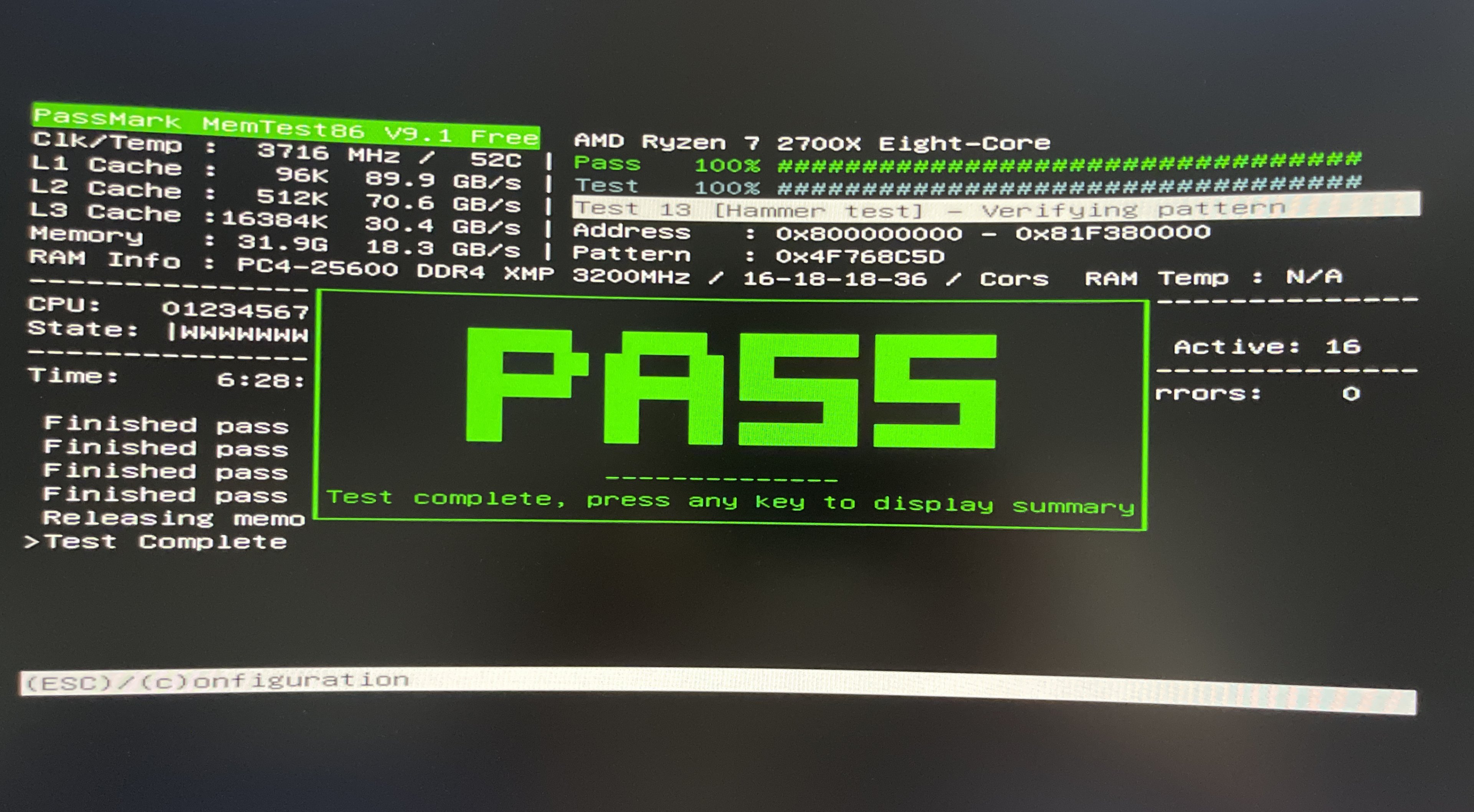

Memtest hatte ich schon mal laufen, da hat sich dann aber Memtest irgendwann aufgehängt. Bin mir aber nicht mehr ganz sicher, ob ich nicht den USB-Stick vorne am Computer Gehäuse reingesteckt hatte.
Hab Memtest jetzt nochmal gestartet und den USB-Stick direkt am Mainboard angeschlossen.
czmaddin schrieb:
anstelle des Pro Enterprise Treibers den Adrenalin nutzt
Ja, trat auch mit dem Adrenalin aus. Drum bin ich dann zum Pro Enterprise gewechselt.
mmh, BIOS-Reset auf Standard und von da weiter auf Fehlersuche...
Memtest86 ist nach sechseinhalb Stunden erfolgreich durchgelaufen und hat keine Fehler gefunden. Ich habe mal ein Foto angehängt. Leider konnte ich mir die Zusammenfassung nicht anzeigen lassen, da sich beim Drücken von Tasten nichts getan hat. Bei Errors steht aber eine 0.

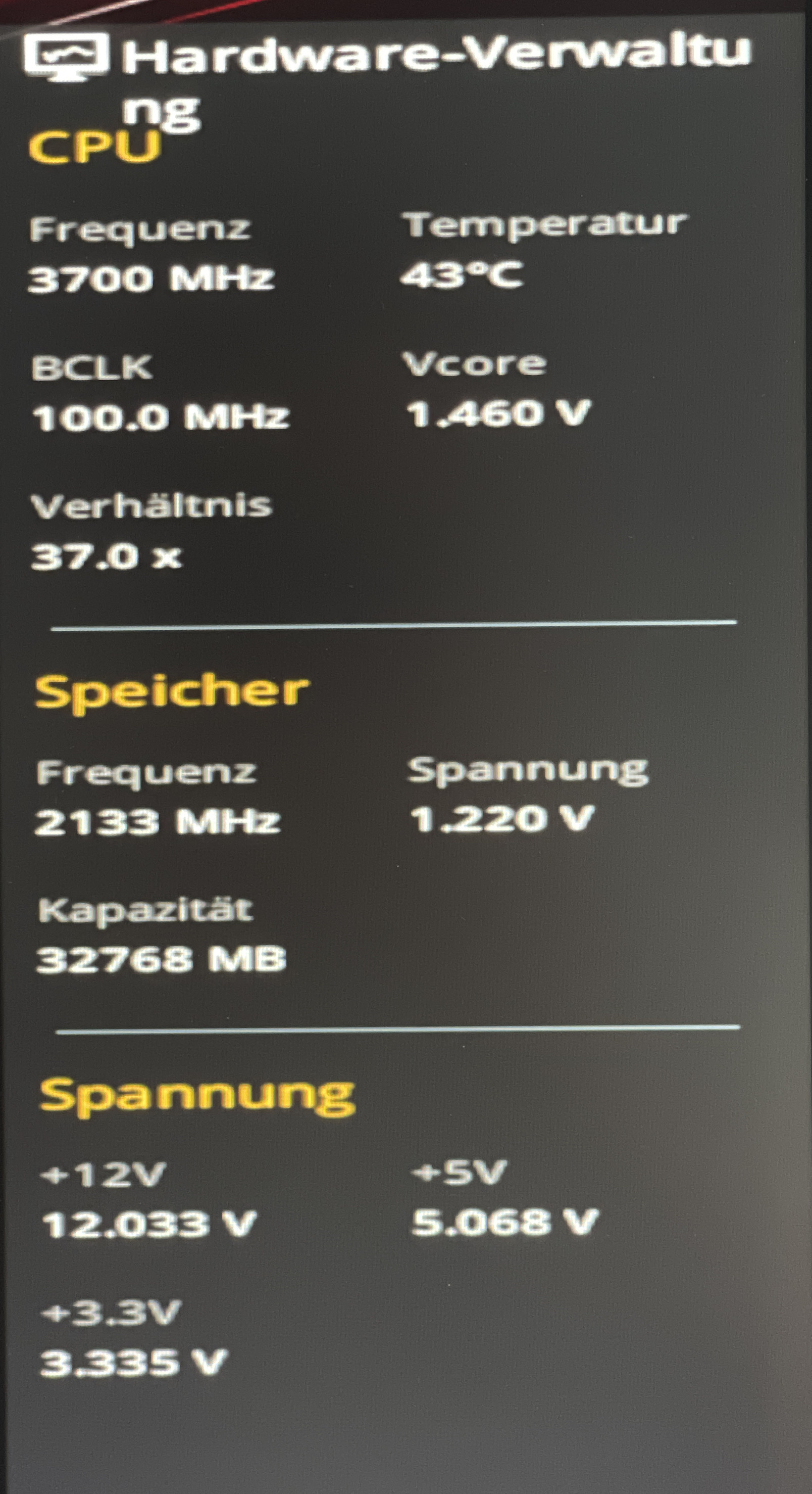

Danach habe ich im BIOS die Einstellungen zurückgesetzt. Es wurde somit wieder alles auf "Auto" gestellt. Nur die Lüfter Optimierung habe ich durchlaufen lassen und auf PWM gestellt. Hab mal ein Bild von der BIOS Hardware-Verwaltung angehängt.

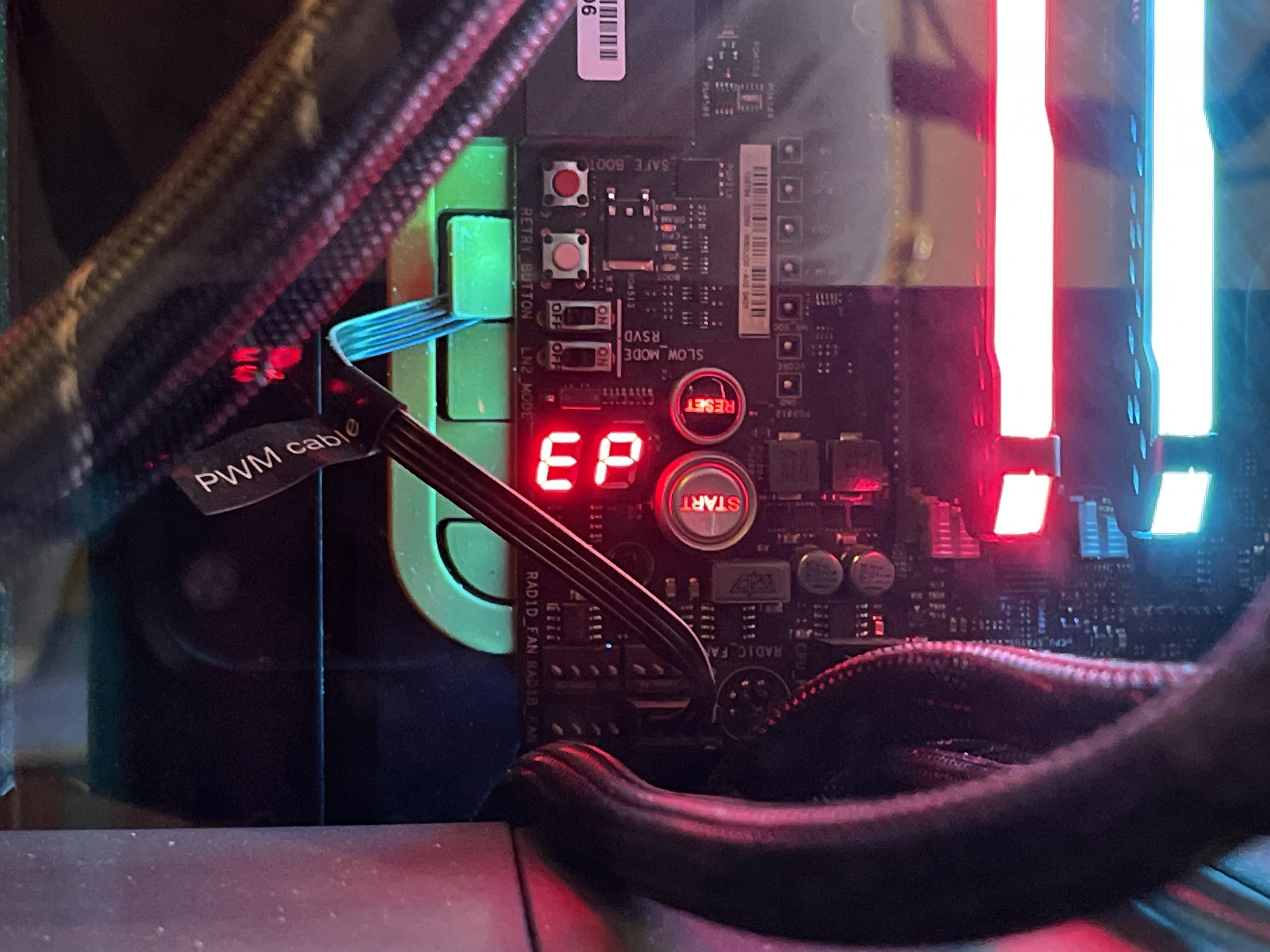

Mir ist vorhin aufgefallen, dass auf meinem Mainboard der Q-Code EP angezeigt wurde. In der Bedienungsanleitung steht dazu "Reserviert für zukünftige AMI Fehler-Codes". Im Internet konnte ich nichts Genaueres finden. Weiß von euch jemand, was das bedeutet?
Hab den PC dann neu gestartet. Danach wurde mir auch wieder der Q-Code AA angezeigt, also das alles passt. Ca. 10 Minuten später steht da jetzt wieder EP.
Abgestürzt ist der Computer aber heute noch nicht.

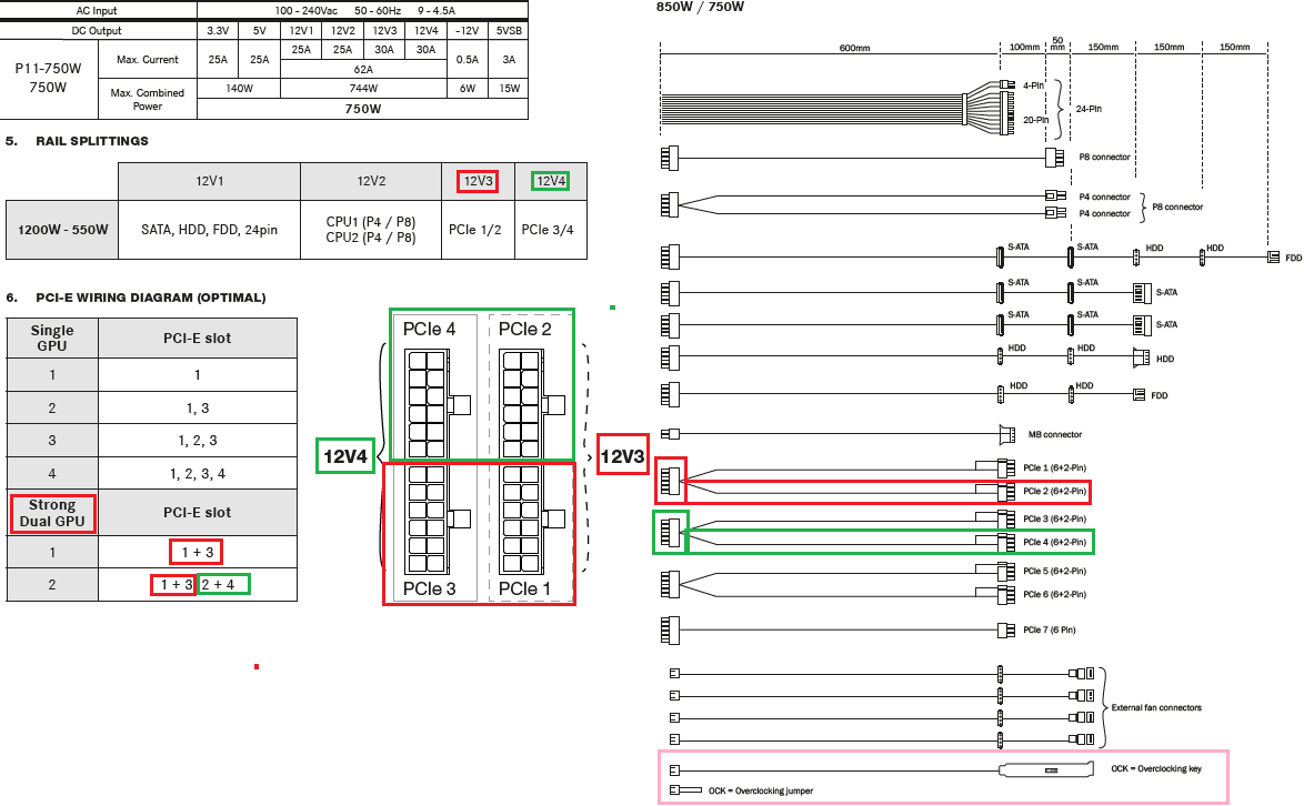

Karte mit zwei Kabeln von den beiden 12V Rails 12V v3 und 12V v4 angeschlossen? Oder den OC Key gesetzt, macht aus dem Multirailnetzteil ein Singlerailnetzteil.
