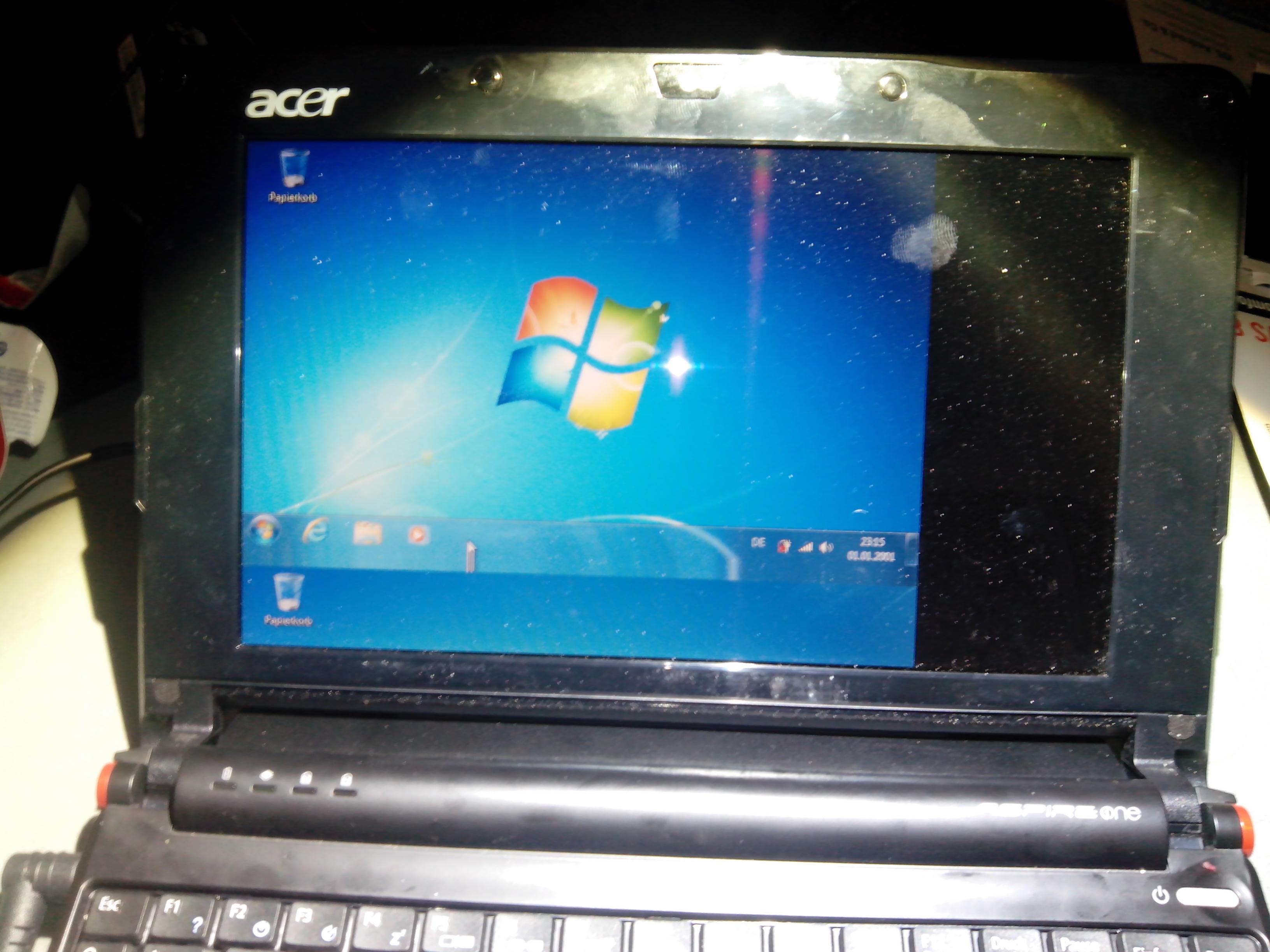

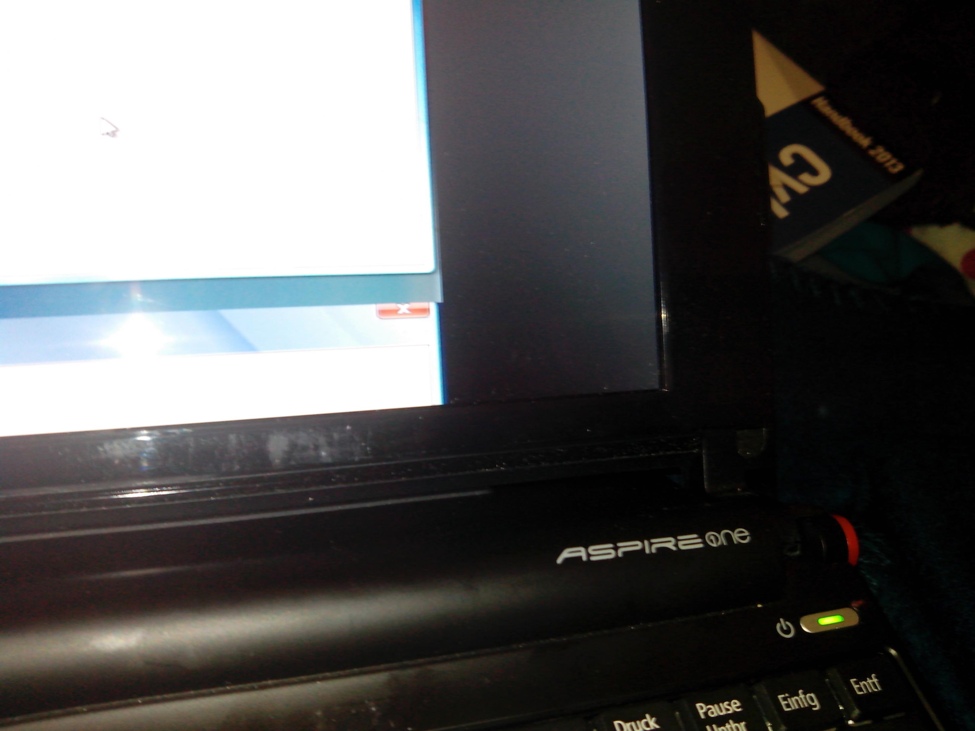

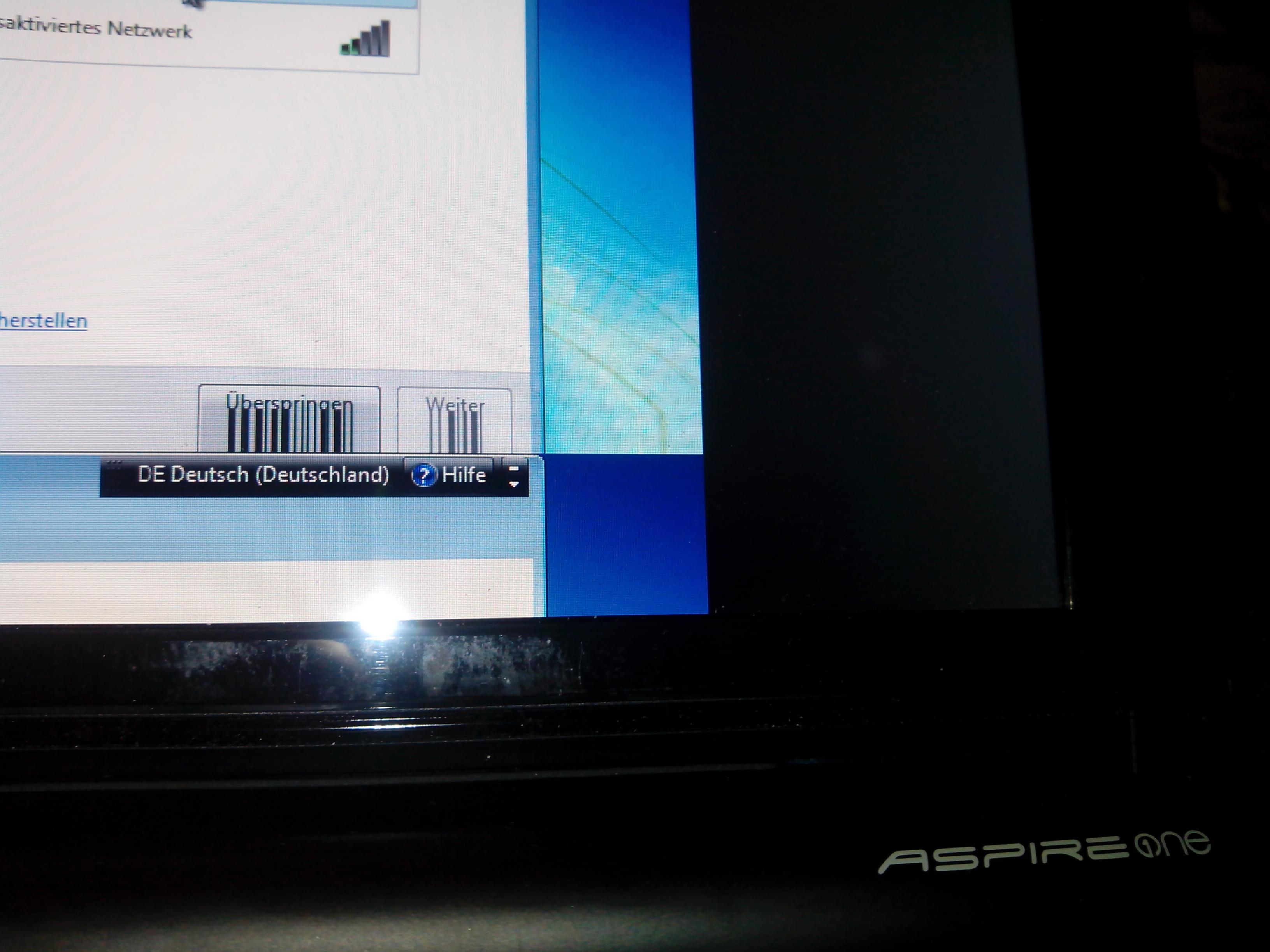

Der Monitor zeigt/nutzt nur noch einen Teil des Bildschirms (Auflösung ca. 800x480 sowie nur die linke Seite, siehe Bilder) -->
Aktuell installiere ich gerade Windows 7 in diesem kleinen Fenster.

P.S.: Grade ist die Installation fertig geworden, hier mal ein Bild vom Windows 7 Desktop:
Man beachte den verzogenen Mauszeiger sowie den wundervollen Fettfleck :daumen:
Das sieht sehr stark nach einem Fehler der Hardware aus. Du kannst natürlich versuchen den aktuellen Grafiktreiber zu installieren, aber ich befürchte, das wird auch nicht helfen.
Nabend,
erstmal danke, ich vermute auch irgendwas an der Hardware -.-
Sehr interessant ist Win 7 erkennt das Display als Standardmonitor mit 1024x768 (obwohl nativ nur 1024x600), als maximale Auflösung lässt sich jedoch nur 800x480 auswählen, irgendwo ist da der Wurm drin...
breka
Ist ja nicht nur kleiner das Bild, sondern auch horizontal geteilt. Sieht meiner Meinung nach schlecht aus. Probiere nen Treiber, warum nicht.
Sonst muss der Lappi wieder auf. Vielleicht ist doch nur ein Kabel locker oder geknickt.
