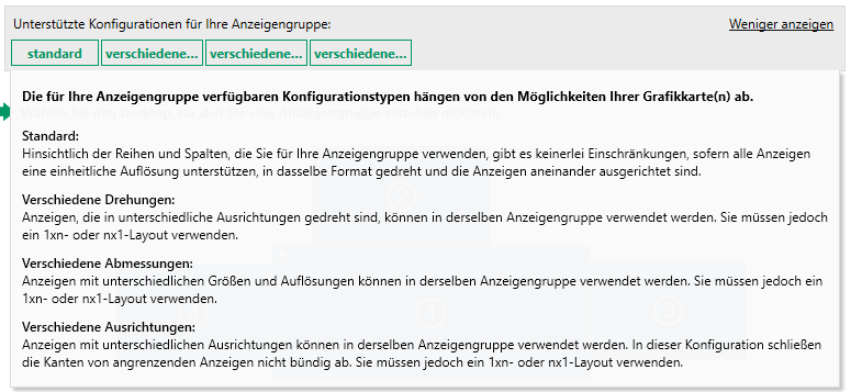

Dann klickst Du mal auf "verschiedene" (Abmessungen) und bekommst eine Erklärung die besagt, das letztlich alles andere als "Standard" (drei identische Displays) eh Scheiße ist. Aber egal, ich markiere das mittlere Display und sage "weiter"

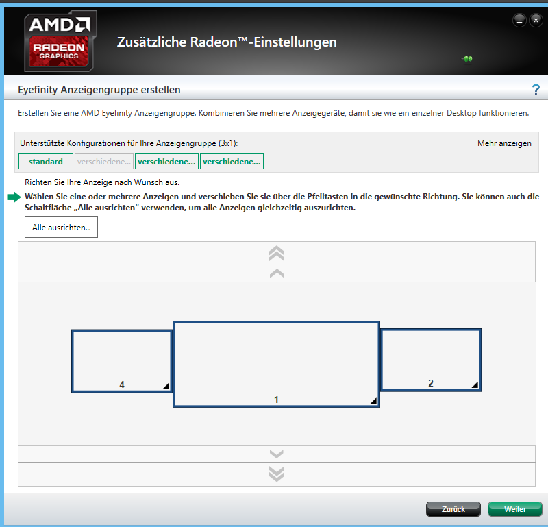

Wähle die gewünschte Anordnung
und dann die gewünschten Teamkollegen

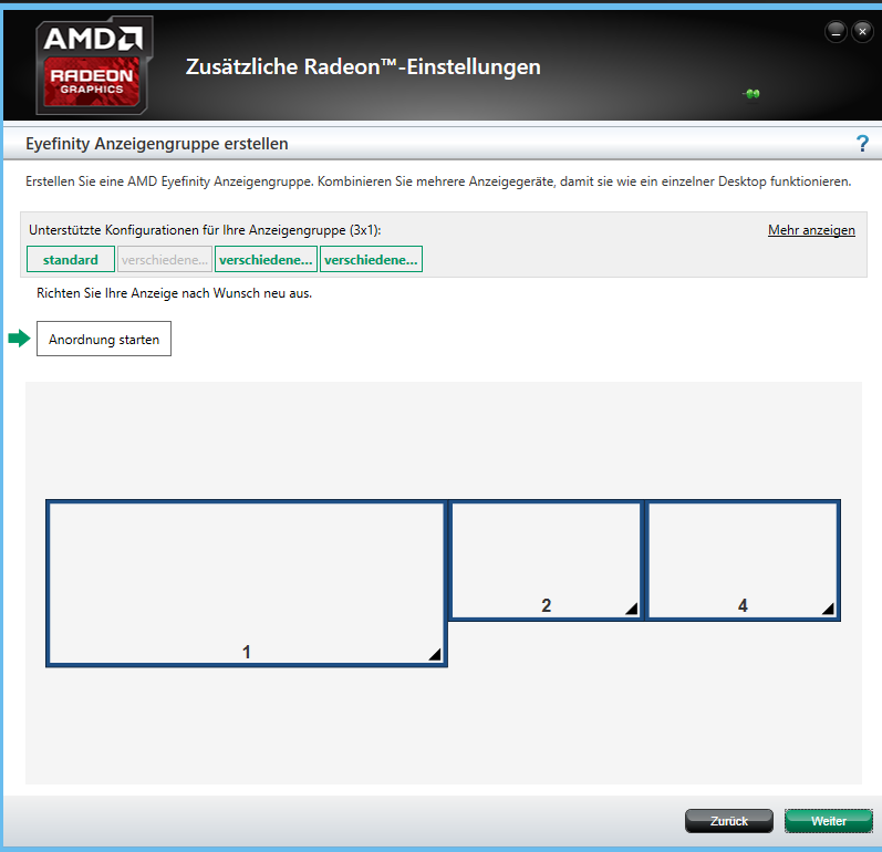

Ne, so nicht
So!
Spätestens jetzt in der Anpassung merke ich dass das eine unsinnige Idee ist mit meinen Displays
Eine letzte von drei unbefriedigenden Entscheidungen

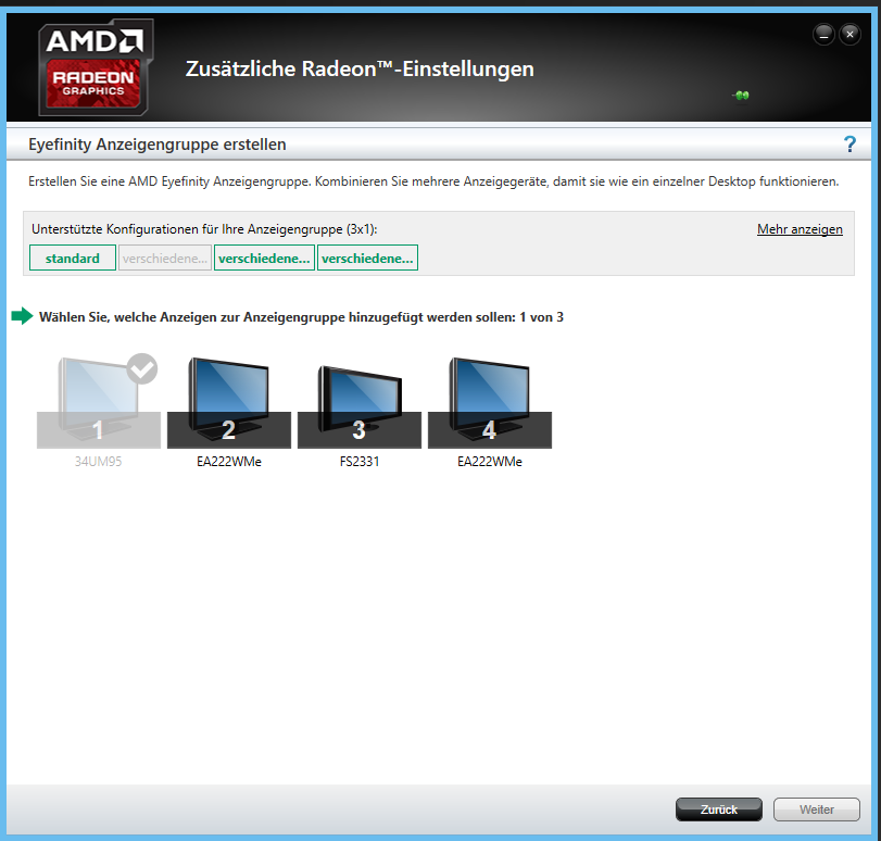

und fertig ist die sinnfreie Eyefinity-Gruppe. Grundsätzlich funktioniert das und in der Ausgangsposition waren alle Displays "Erweitert", keines "Gespiegelt".

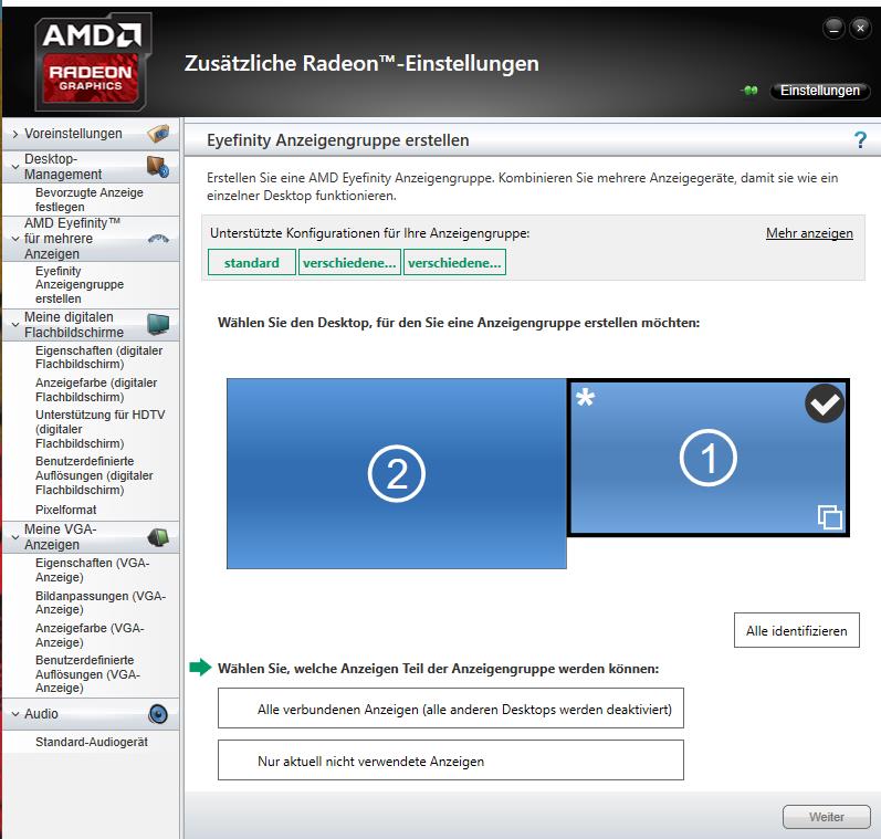

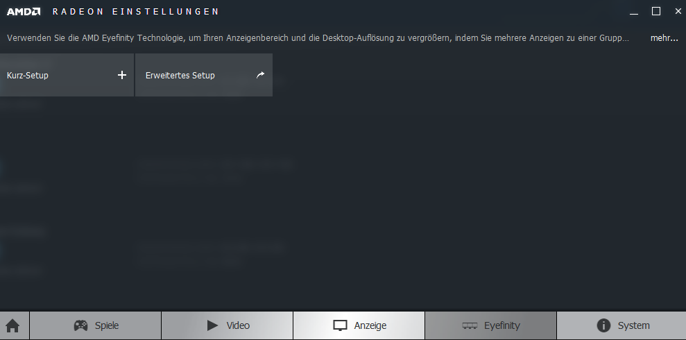

Bild 1:
1. Ich versuche eine Eyefinity Arbeitgrp zu erstellen. klicke hier auf "eine neue Anordnung verwenden" klicke dann auf "weiter"

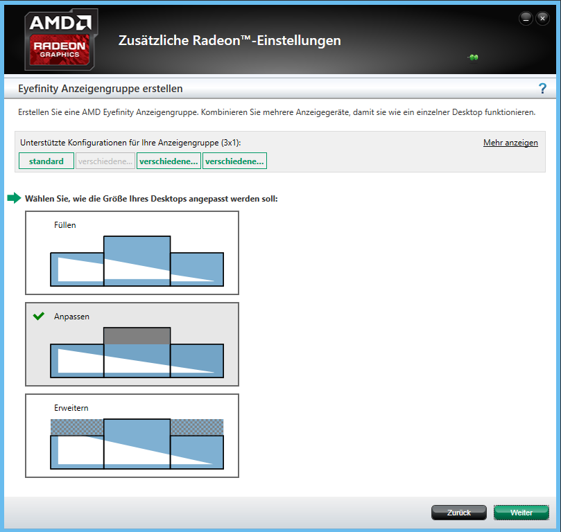

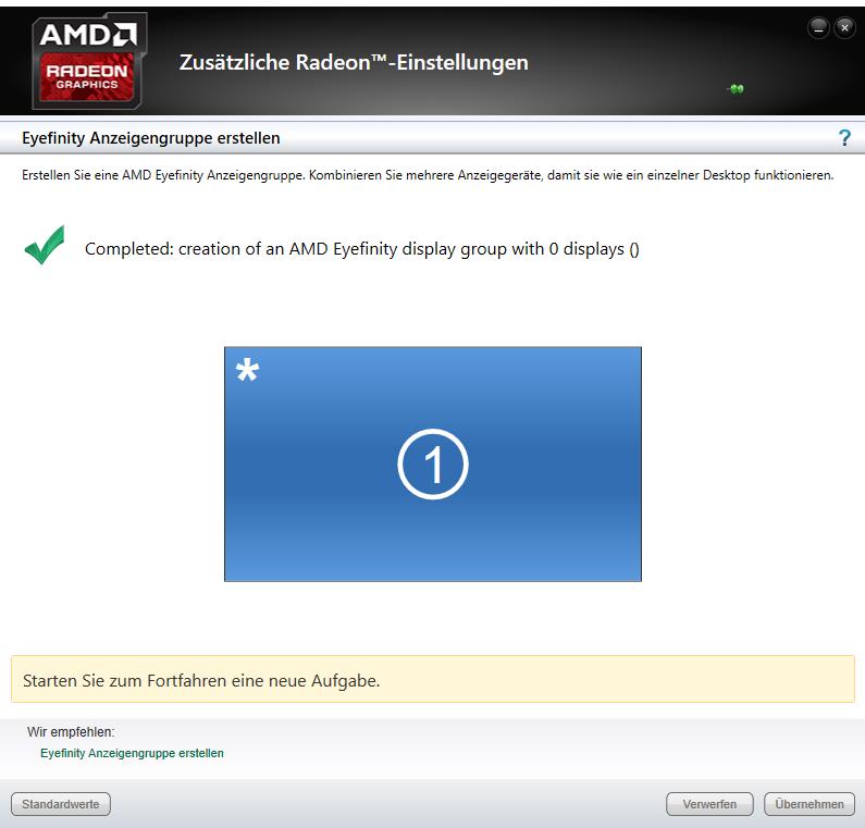

Bild 2:
2. Will nun eine Anzeigegruppe erstellen, kann aber immer nur einen Bildschirm auswählen (klar ist ja auch keine grp.)
Wähle dennoch einen (den mittleren) Bildschirm aus und klicke dann auf "weiter".

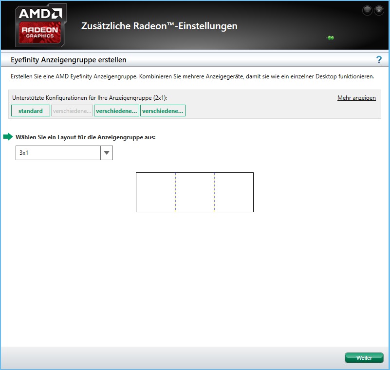

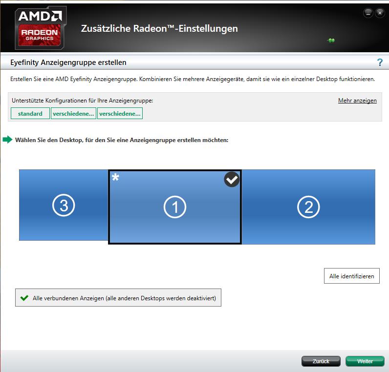

Bild 3:
3.komme hier nicht weiter. (geh mal davon aus, weil ich keine Gruppe habe)
3.1 Versuche ich es von anfang an mit aktuelle Anordnung verwenden komme ich direkt an diesen Punkt (Bild 3)

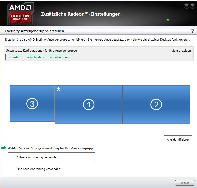

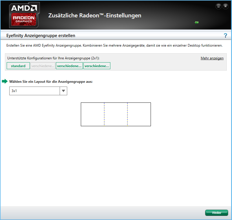

Bild 4:
4. Nun habe ich versucht manuell eine Gruppe zu erstellen. dh. durch duplizieren der Bildschirme. (was gestern noch bei 2 Bildschirmen funktioniert hat). Nun erhalte ich dieses Resultat (Bild 4).
4.1(Kommentar) gestern hat es noch mit den beiden widescreen bildschirmen funktioniert, heute geht es nur mit den anderen beiden (VGA andschlus und DP anschluss).

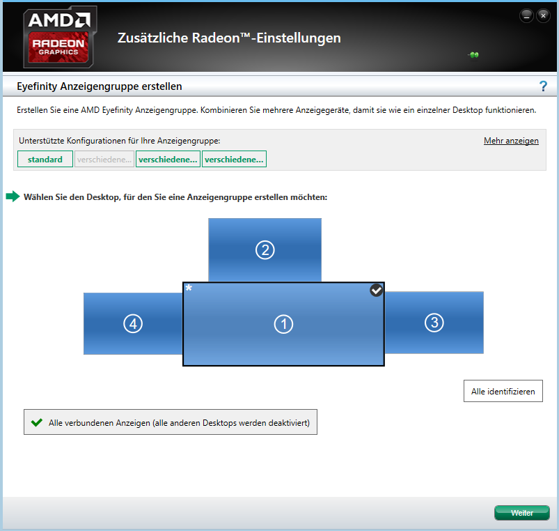

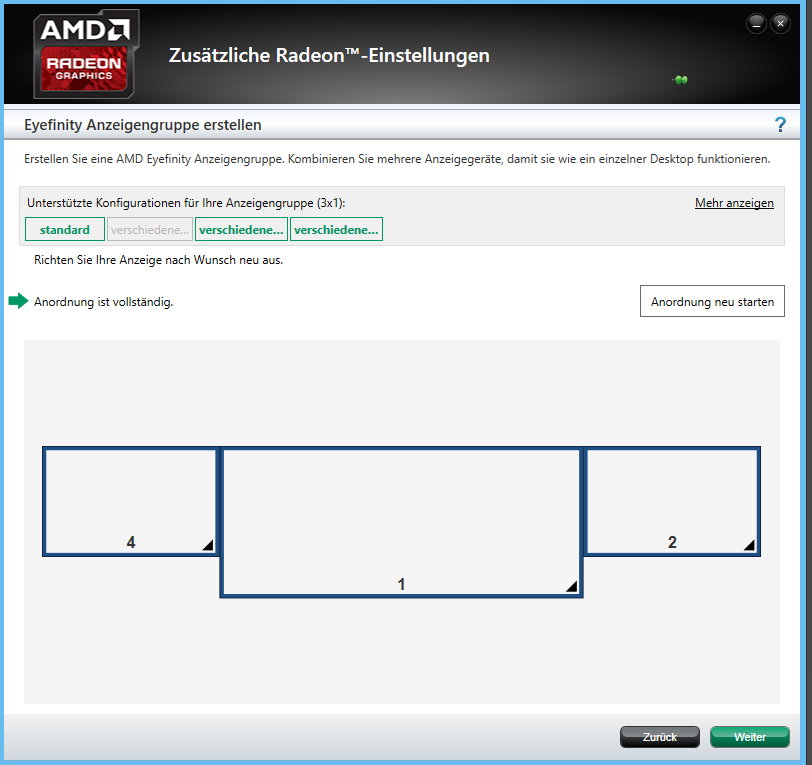

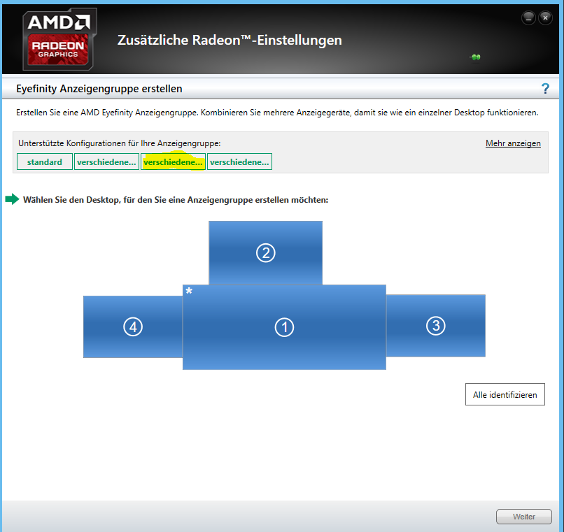

Bild 5:
5.nun verknüpfe ich nun die 2 Bildschirme bei denen es funktioniert.

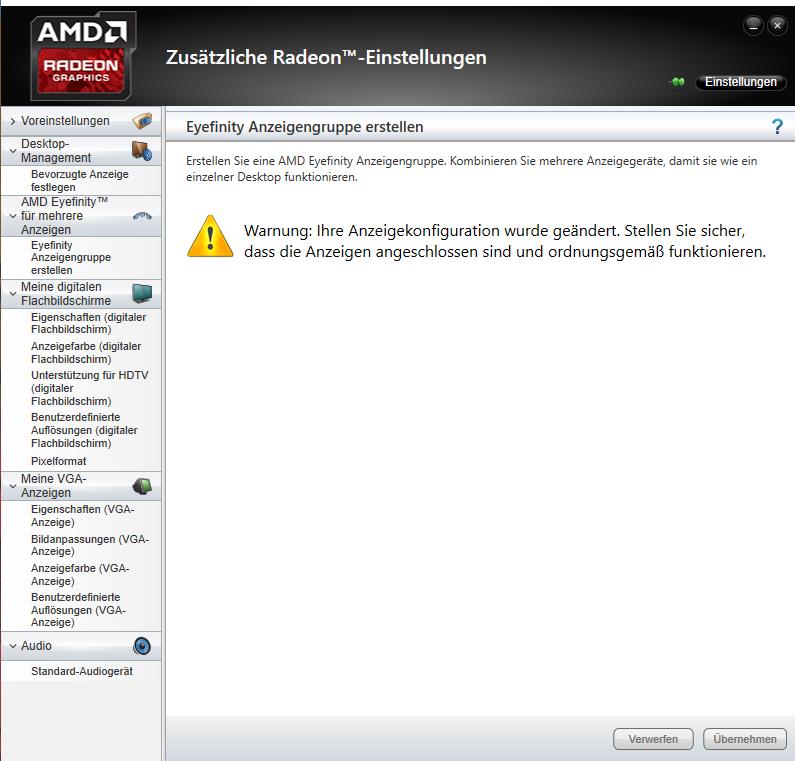

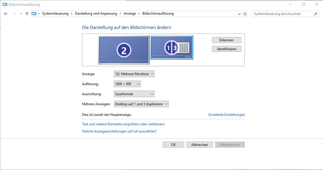

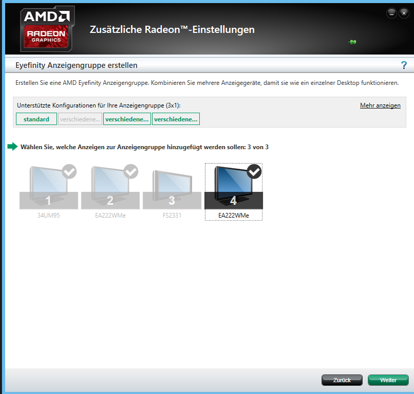

Bild 6:
6. gehe wieder zu den Radeon einstellungen und wähle meine neu erstellte Displaygroup aus. (Bild 6)
Bild 7:
7. Komme auch hier in eine Sackgasse und somit nicht weiter.

Das Du zunächst mal einen Bildschirm auswählen sollst mit dem alles beginnt ist ja OK, das er darauf sofort sagt er sei fertig und habe erfolgreich 0 Displaygruppen erstellt ohne das Du weitere Displays auswählen kannst ist das Fehlverhalten.
Was nie passieren sollte das er da zwei Bildschirme zu einem zusammen legt, also was Du in Windows als 1|2 oder 2|3 siehst. Aber ich nehme mal an das ist nicht die Ausgangssituation sondern das was der Eyefinity-Assistent hinterlässt. Leider bleibt es damit bei den beiden Dingen die ich Anfangs schon gesagt habe:
