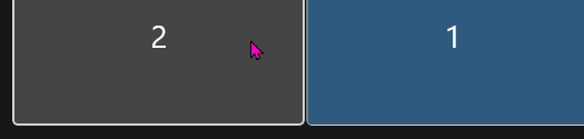

Nun zum Problem: wenn ich mit dem Cursor von dem Monitor mit der geringeren Auflösung auf den anderen möchte und dies an einer der beiden Ecken versuche lande ich mit meinem Cursor ungefähr 4-5cm vertikal entfernt von der jeweiligen Ecke des anderen Bildschirms. Anders herum, wenn ich mit dem Cursor von meinem Hauptmonitor (AOC) auf den anderen (HP) möchte kann ich dies nur in einem Korridor, der oben und unten 4-5cm von der oberen und unteren Ecke entfernt ist.
Ziel war es eigentlich, da auch die Displays annährend gleichgroß sind, dass ich jeweils mit dem Cursor in dem Abschnitt des Monitors lande, in dem ich auch den anderen verlassen habe.
Ich habe bereits über die Anzeigeeinstellung von Windows mit der Skalierung, der Auflösung und der Position der Bildschirme herumprobiert, bin jedoch zu keinem Ergebnis gekommen.
Meiner Meinung nach müsste ich irgendwie dem System "vorgaukeln", dass der neue Bildschirm eine höhere Auflösung hat, um so näher an die Auflösung vom Hauptmonitor zu gelangen, da auch in den Anzeigeeinstellungen der zweite Bildschirm um einiges kleiner als der erste angezeigt wird und so wiederum dieser beschriebene Korridor Sinn macht.

Den einzigen Ansatz den ich kenne: du suchst dir eine Kannte (oben oder unten) an der der du immer gut hin und zurückkommen willst und ordnest die Monitor im Windows setup und in der realität entsprechend an.
meine Monitore schließen unten in der gleichen Höhe ab und in Windows wie man sieht auch. So komme ich unten immer hin und zurück mit dem cursor.

Nach etwas mehr Herumprobieren habe ich eine Lösung gefunden.
Eigentlich recht simpel. Nvidia (ich hätte vielleicht erwähnen sollen, dass ich eine GTX 1070ti verbaut habe) stellt über ihre Systemsteuerung eine Funktion bereit, durch die man eine benutzerdefinierte Auflösung erstellen kann. Dies wird wahrscheinlich das Pendant zu dem eben erwähnten VSR von AMD sein.
Dort habe ich einfach die benötigte Auflösung selber erstellt und später in den Anzeigeeinstellungen von Windows für meinen Zweitmonitor ausgewählt. Dadurch wurde er auch in der Anzeige der Bildschirmposition größer.
Nun sind die Übergänge zwischen den Bildschirmen gleich und eine Unschärfe ist auch nicht festzustellen.
