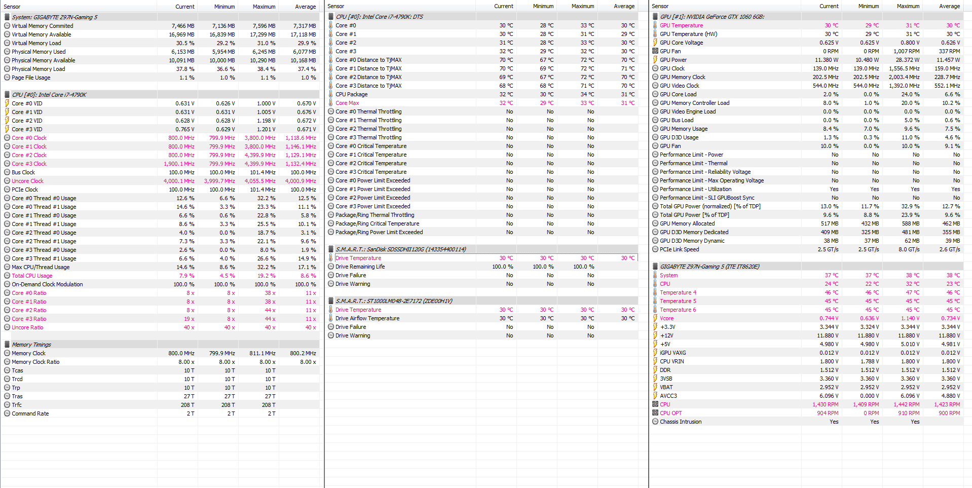

Der Eventviewer zeigte keinerlei schwerwiegende Fehler, einen Bluescreen gab es auch keinen. Der Ton lief nach dem Bling glaube ich weiter. HWInfo zeigte gerade alles gute Daten an. Keine Temperatur ist zu hoch.
Mir ist aber aufgefallen, dass mein Noctua F12 auf meinem AiO-Radiator ab und zu 0 RPM hat. Relativ selten, aber HWInfo zeigt es so an. Ob das vorher schon so war weiß ich nicht.
