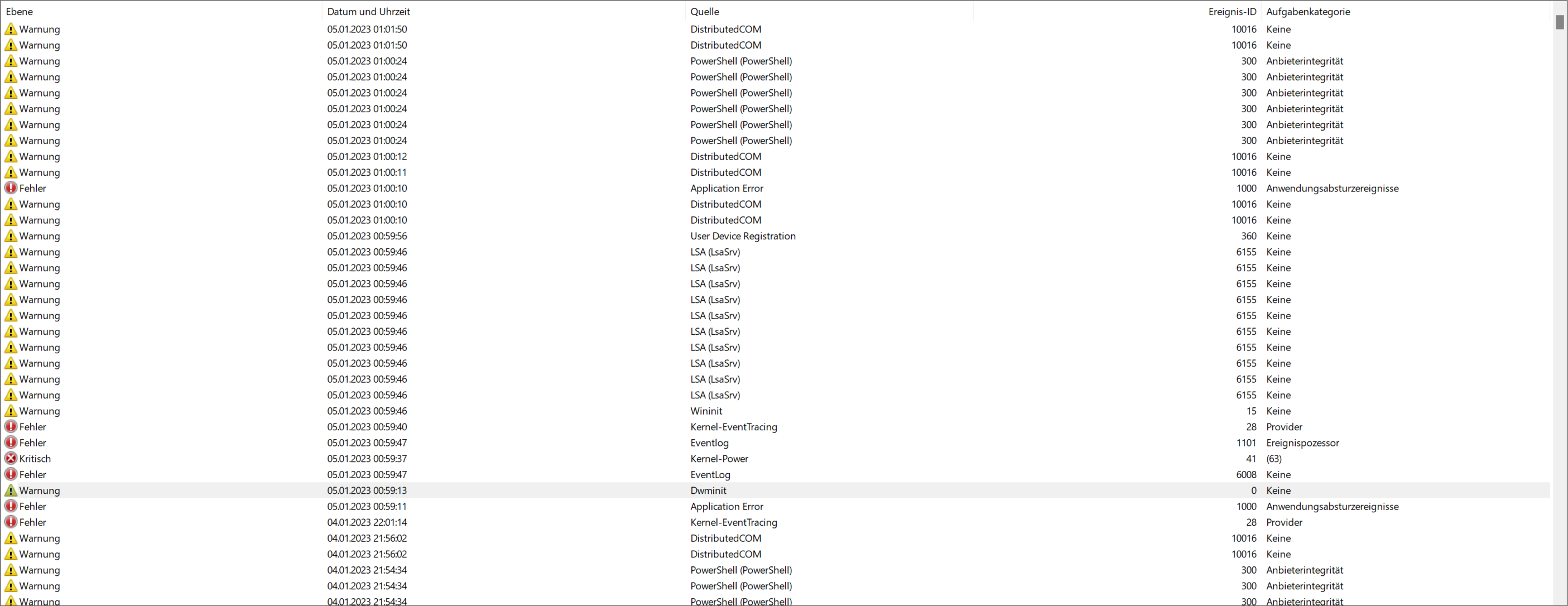

Tatsächlich! Habe nicht mal von dem Protokoll gewusst:
Ereignis 41, Kernel-Power "Das System wurde neu gestartet, ohne dass es zuvor ordnungsgemäß heruntergefahren wurde. Dieser Fehler kann auftreten, wenn das System nicht mehr reagiert hat oder abgestürzt ist oder die Stromzufuhr unerwartet unterbrochen wurde."
Hoffe das hilft ein bisschen. Und danke für die Hilfe von allen bisher, schätze das sehr
