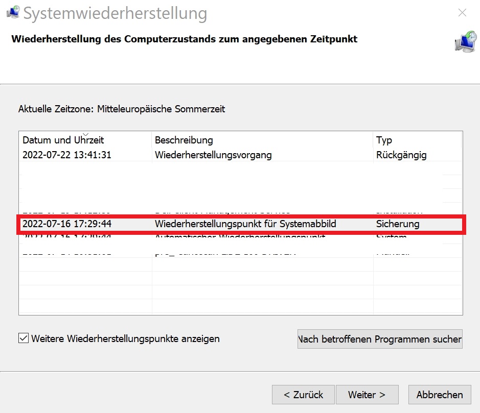

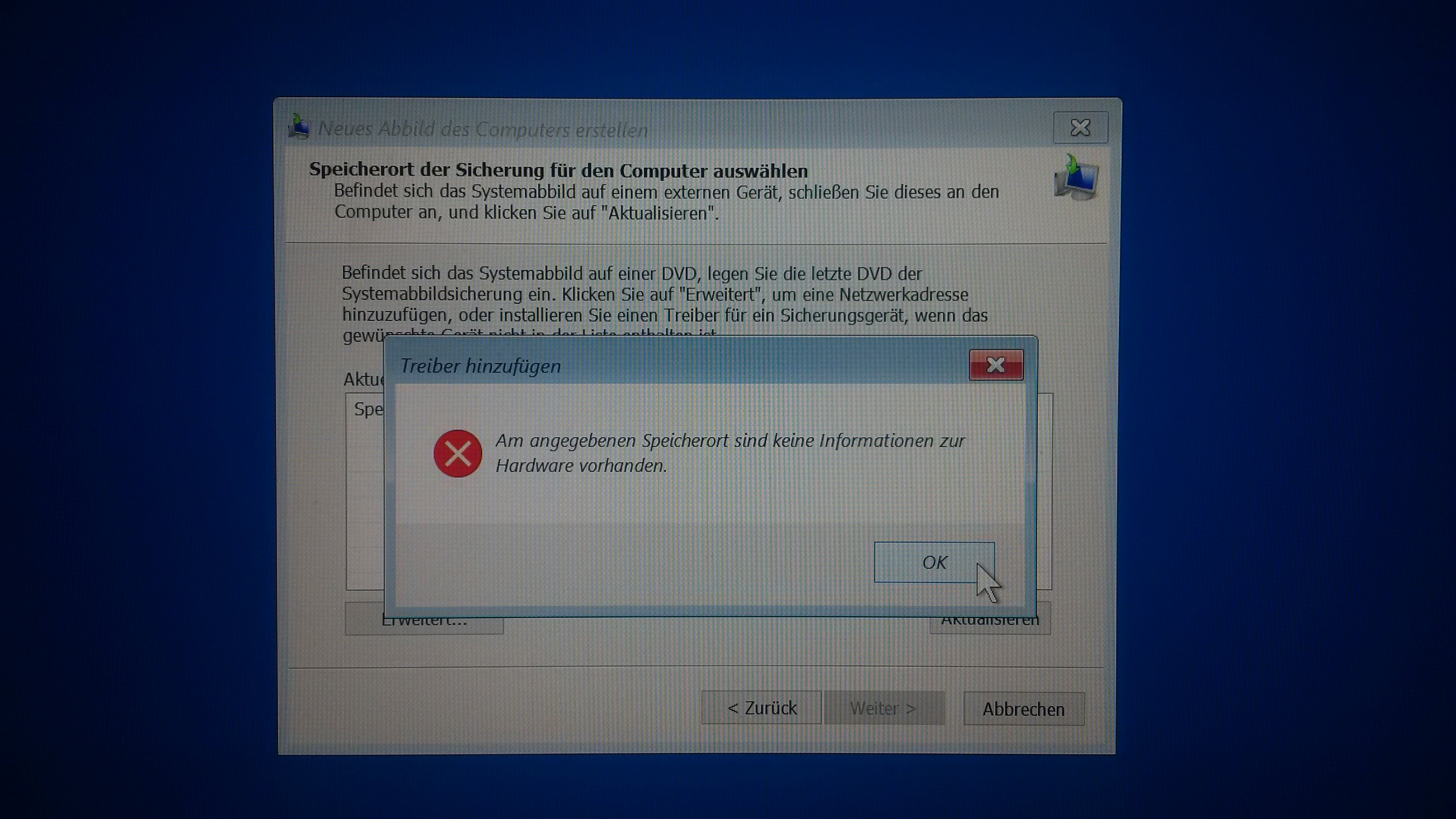

nee, ich meine das hier:
kann ich das auf eine andere als von der original gesicherten SSD wiederherstellen?
Beide SSDs hätten die gleiche Größe (256GB), und gleiche Schnittstelle (NVMe/PCIe M-Key)
Diese Sicherung befindet sich ja auf einer externen Platte.

Eine Systemsicherung hätte sonst wenig Sinn, wenn das nicht möglich wäre. Man macht ja Images auch für den Fall, dass der Datenträger mal von heute auf morgen defekt ist, oder für den Umstieg von HDD auf SSD, oder eine größere HDD/SSD.
Jetzt bin ich mir aber nicht sicher, was du hier zeigst, das kenne ich so nicht. Aber wenn's eine Komplettsicherung ist, die auf einer externen Festplatte liegt, muss es wohl auch irgendwie möglich sein, diese auf einer neuer SSD wiederherzustellen.
Ist es das, was du schon versucht hattest?
ja, und das meinte ich, wenn ich auf einer anderen SSD Windows 10 neu installiere, und dann die Sicherung von ext. HDD wiederherstelle?

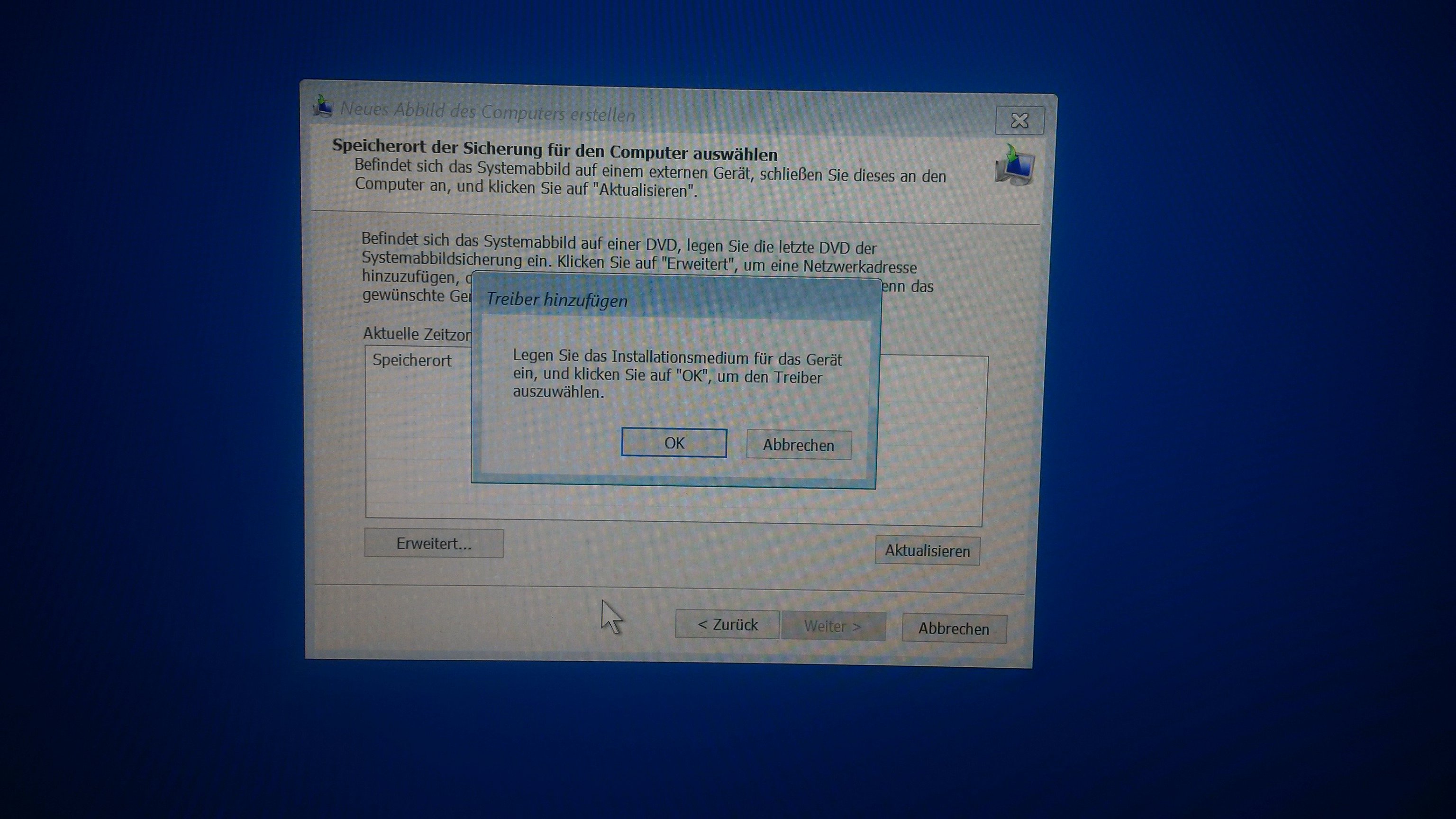

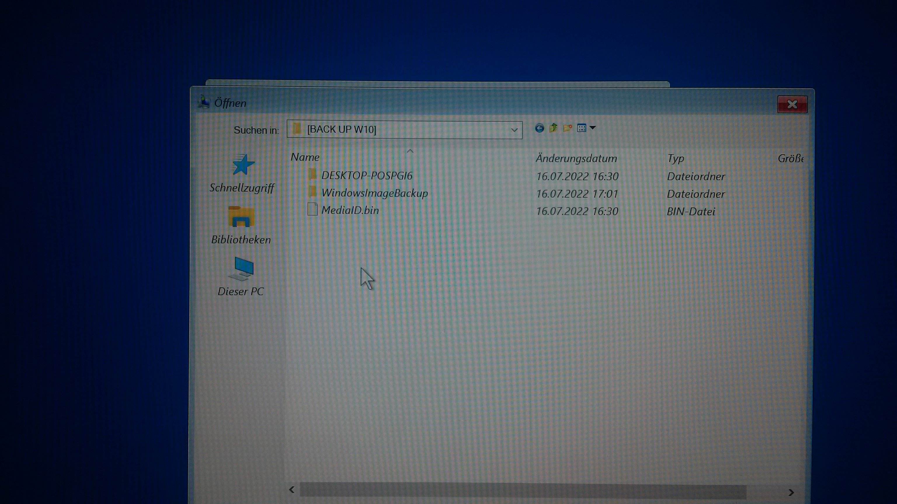

sämtliche Versuche, Windows von 2 vorher erstellten Reparaturdatenträgern wiederherzustellen, sind gescheitert!
Ebenso eine (vorher erstellte) Datensicherung von externer HDD!
Und ebensowenig war es gelungen, Windows 10 auf eine blanke SSD neu aufzuspielen, daß ich jetzt langsam am verzweifeln bin!!!!
Ich habe leider keine Ahnung was ich falsch gemacht habe, unter WIn 7 und mit HDDs war das jedenfalls kindereinfach und keine ultraspezielle Geheimlehre mit nervzerüttenden Effekten!!!!

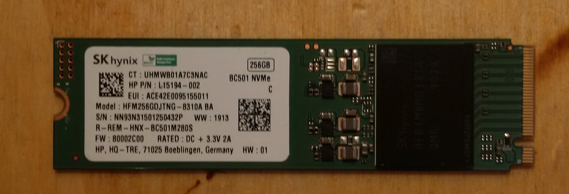

Die SSD die ich genommen hatte, war die:
Ist das ne OEM, aus einem Komplett-PC oder Notebook?
Wenn ich schon Probleme mit Datenträgern habe, dann würde ich zum Test, oder als Ersatzteil, nichts billiges oder unbekanntes und 'ungewöhnliches' nehmen, sondern eine zuverlässige Retail-SSD von einem der bekannten Marken wie WD, Samsung oder Crucial.
Möglicherweise ist die SSD schon 'vorbelastet', partitioniert, formatiert, inkompatible Firmware, ... (wenn sie nicht defekt ist).

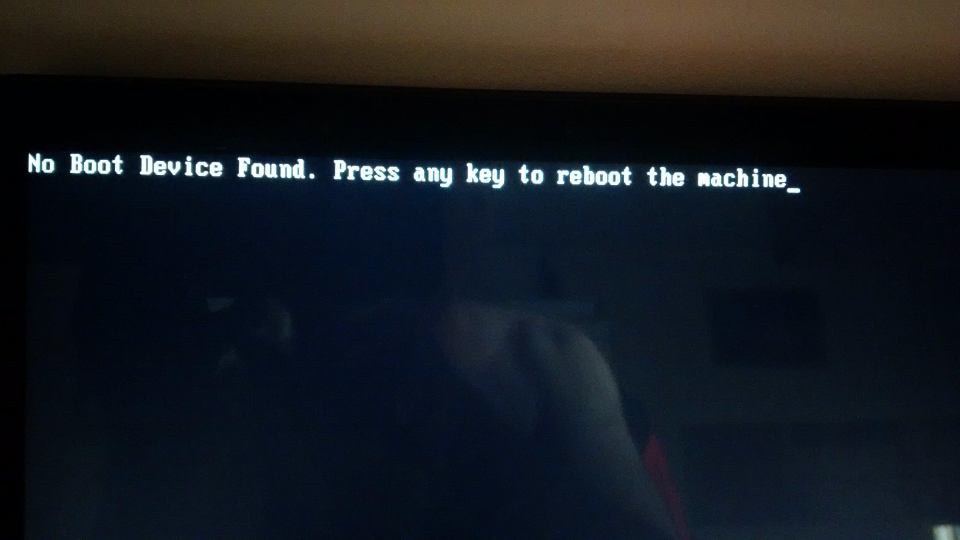

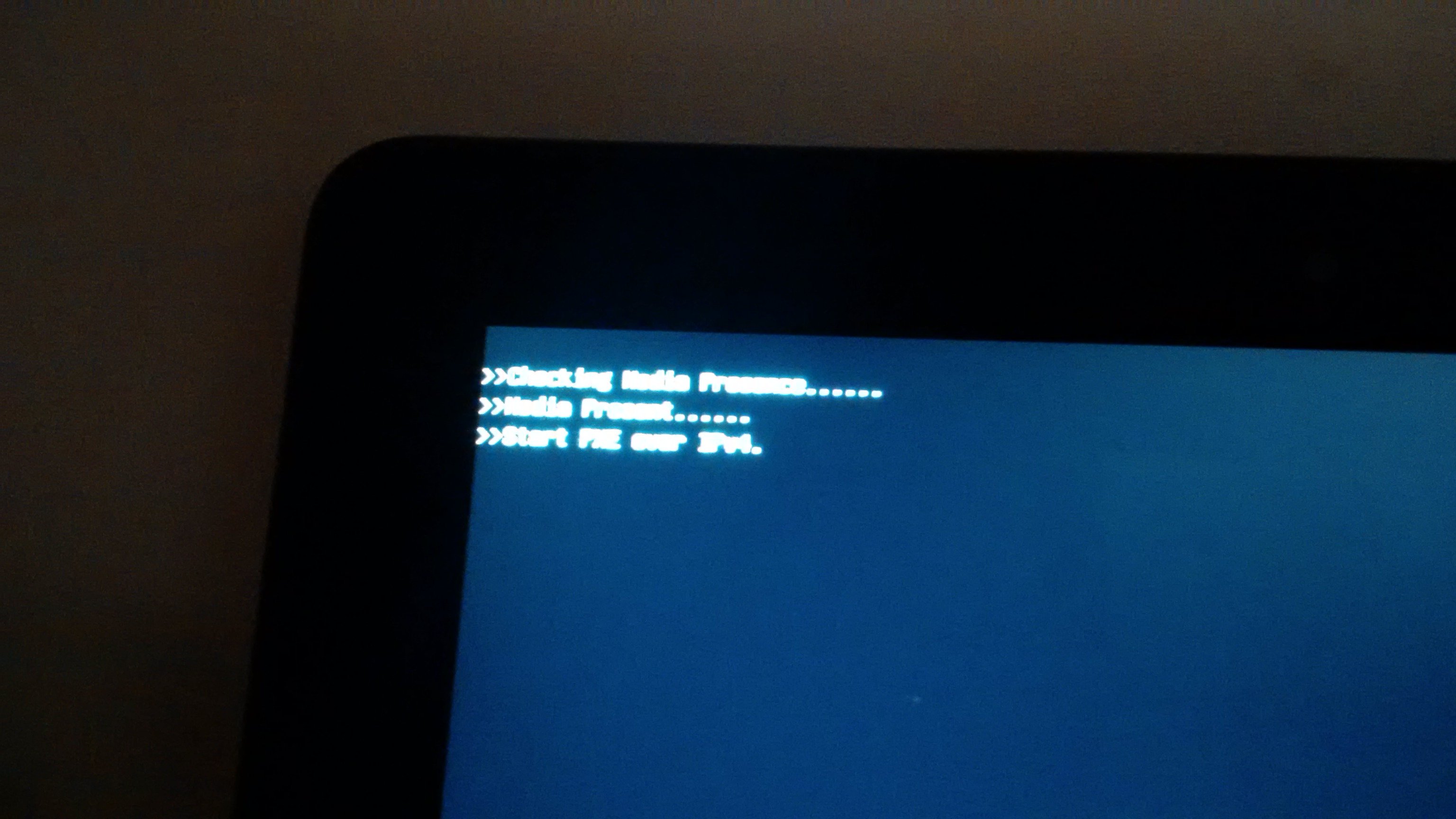

ist schon irgendswie komisch, das System konnte in allen Versuchen anscheinend keine bootfähige Platte finden, fast als würde die SSD nicht erkannt werden. Vielleicht sagen die pics die ich geschossen habe etwas darüber aus?
Der Vk beteuerte, daß es sich um einwandtfreie, geprüfte, neuwertige Ware handeln soll.
vielleicht bin auch nur den falschen 'Pfad' gegangen, obwohl ich mir einbilde, genau aufgepasst zu haben, aber ich hatte alle Optionen mit dem bootmedium durchprobiert.
Inzwischen glaube ich, daß es an der Platte liegen muss, denn mit der original SSD des Rechners ging ja zumindest die Neuinstallation des OS!

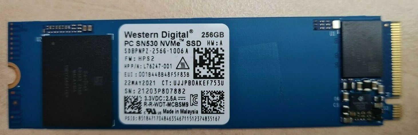

Habe gerade die hier (WD) entdeckt, genau so eine hab ich schon - im Moment aber anderweitig eingespannt.
Könnte die u.U. was taugen?
Also auch noch gebraucht, wohl aus einem Notebook von HP (sehe ich jetzt noch auf dem Label). -> Modell
Die wird nicht erkannt, wenn du im BIOS- oder Legacy-Modus bootest, und sie schon mit GPT (für UEFI) eingerichtet ist. Das "No bootdevice found ..." sieht jedenfalls sehr danach aus.
Entweder im UEFI umstellen, oder ein Linux Live-System mit gparted (Partitionierungs-Tool) starten und den Datenträger checken, ggf. Secure Erase ausführen dann ist sie wieder wie fabrikneu.
Die Optionen im UEFI bezüglich Booten und CSM, UEFI/Legacy und Secure Boot (oder ähnliches) sagen mehr.
Eine SN550 (WD Blue) oder SN750 (WD Black) wäre jedenfalls ok. SN530 taugt aber wahrscheinlich auch.

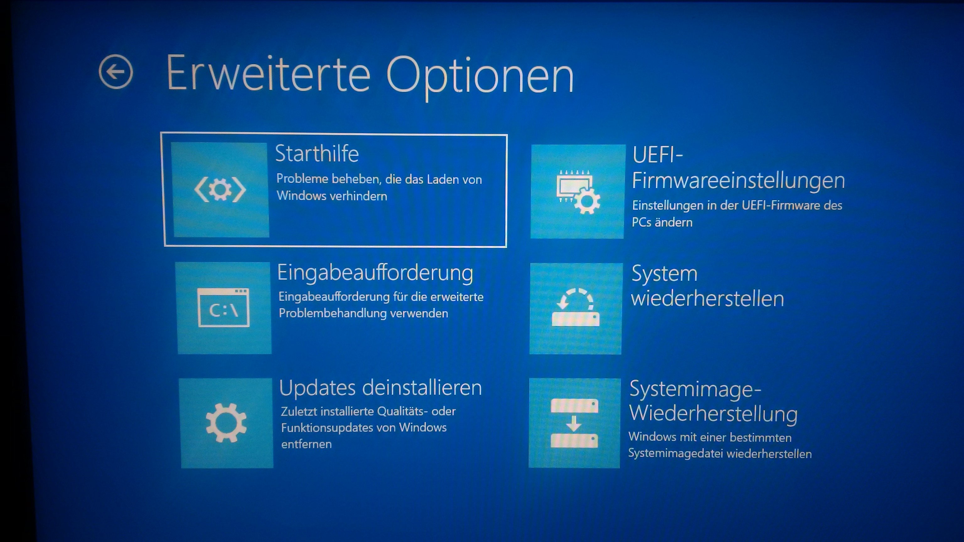

Ein sogenannter "Systemrepararurdatenträger" auf CD/DVD unter Windows 10 ist ebenfalls der größte Humbug was in den ganzen OS' die ich kenne (seit Win 95!), nur angerichtet werden konnte!
Auch hier nur die Optionen "Systemwiederherstellen" und "Systemimage-Wiederherstellung" "Starthilfe" und alle sind derartige Nullen im Sicherungswesen, das alles, was ich bisher kannte, in den Schatten stellt! Rien ne va Plus! Zwei Scheiben einfach verplempert!
