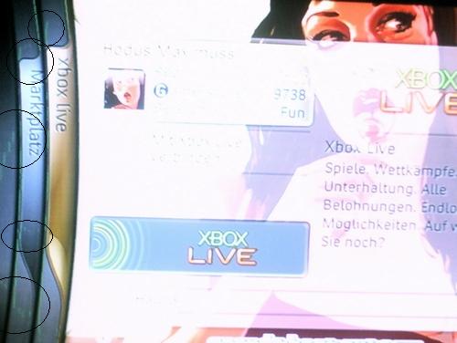

hab einen 32wl66z toshiba lcd fernseher, und seit ein paar stunden so komische grüne artefakte im bild. siehe angehängtes bild.
hatte das schoneinmal, aber da blieb das nur kurze zeit.:freak:

sind diese "flecken" nur bei diesem Bild oder auch bei anderen ?
Wie ist die XB360 angeschlossen ? VGA oder YUV ?
ich hab die ja nicht nur wenn ich 360 zocke, sondern auch beim fernsehen.
die box ist per yuv angeschlossen.
wenn du den fehler auch über Scart oder HDMI hast ... dann ist vermutlich was mit dem Panel nicht in ordnung !
Am besten beim Händler anrufen dann wird das teil von einer spedition abgeholt ...
