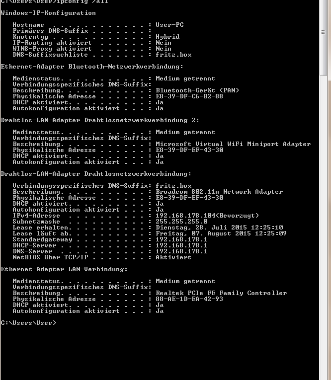

Dann mach doch mal einen Screen von "IPCONFIG /ALL" und oben hat jemand empfohlen:

Ipconfig /flushdns bring nichts
Ipconfig /all
Steht bei standardgateway dhcp server und dns server das selbe sollte das so sein?

Vielleicht mal konkret die Daten nennen! Screenshot machen.
Bilder sagen mehr als Worte. :lol:
Ipv4 192.168.178.104
Standardgatway, dns server u. Dhcp server überall 192.168.178.1
Welche informationen noch ?
