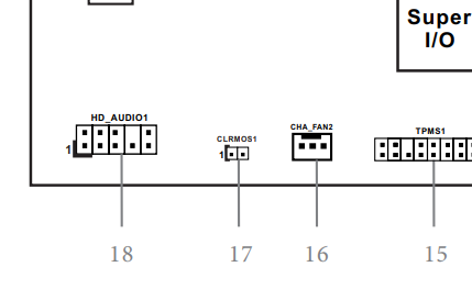

Mach mal ein Bios-Reset.
Entweder mit einem Jumper oder einfach mit der Spitze eines Schraubendrehers die beiden Pins kurzschließen - siehe Anleitung unten aus dem Handbuch.
17 sind die BIOS/CMOS-Reset Pins

ich hatte die Bios Batterie für 10 Minuten rausgenommen um das Bios zu resetten, ich dachte, damit würde es gehen. Aber ich werde Deinen Vorschlag gleich mal ausprobieren.
Ich habe das Bios Reset mit dem Jumper durchgeführt, leider funktioniert der Rechner trotzdem nicht, das Bild bleibt schwarz. Der Prozessor scheint wohl defekt zu sein. Ich habe dann den alten Prozessor wieder eingebaut, das Board lief sofort
