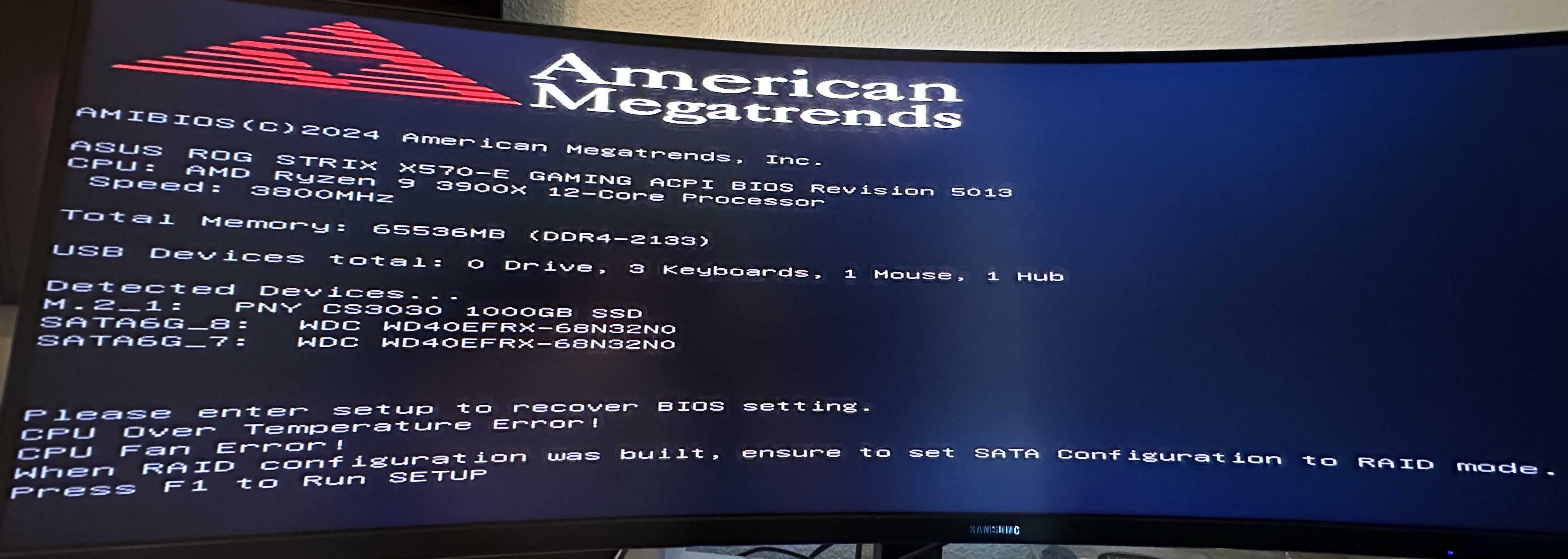

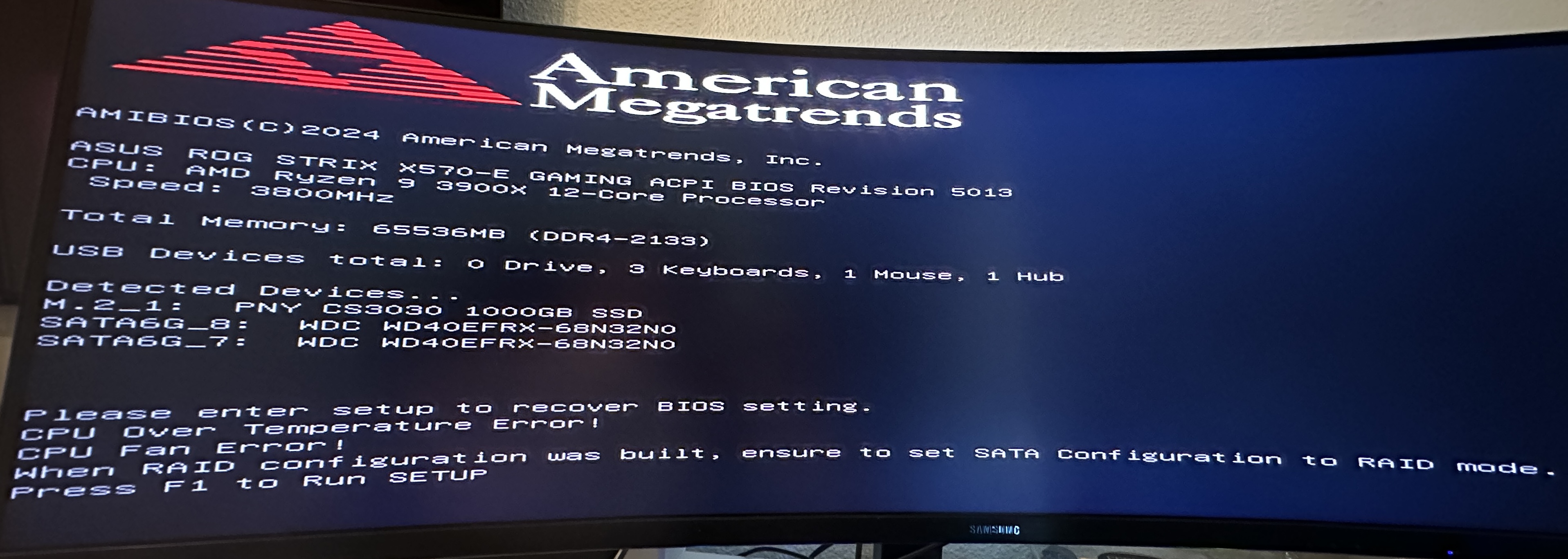

Ich habe das bios flashback durchgeführt und habe jetzt tatsächlich wieder Bild! Aber jetzt stehen hier irgendwelche cpu Fehlermeldungen
Muss ich einfach enter drücken?
Läuft der Lüfter für die CPU, denn die wird ja wohl anscheinend zu warm.
Also alle Lüfter drehen sich und WaKü pumpt auch. Ja die Lüfter haben etwas Staub, das werde ich im Nachhinein alles säubern. Was mach ich nun im Bios? Muss ich was umstellen? Denke mal meine bios Settings sind alle resettet worden.

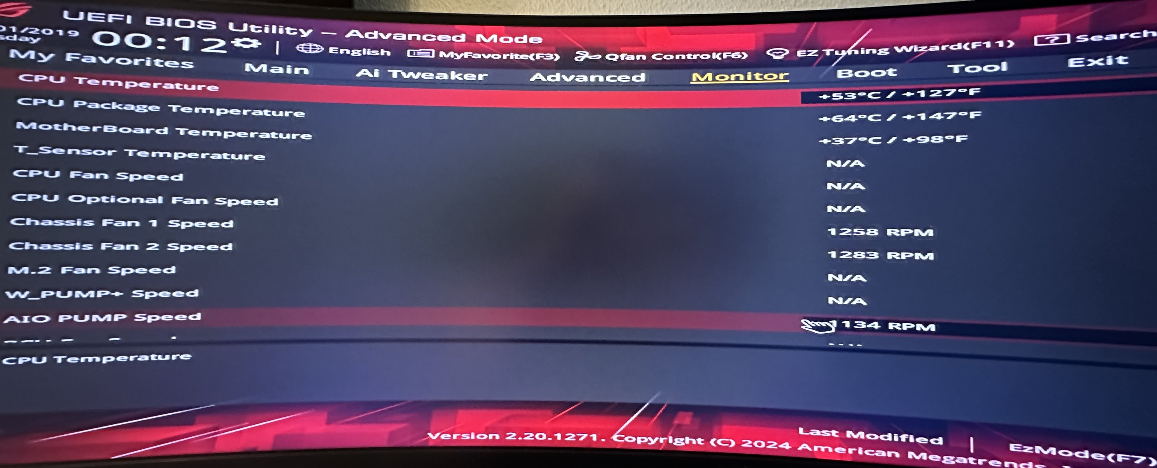

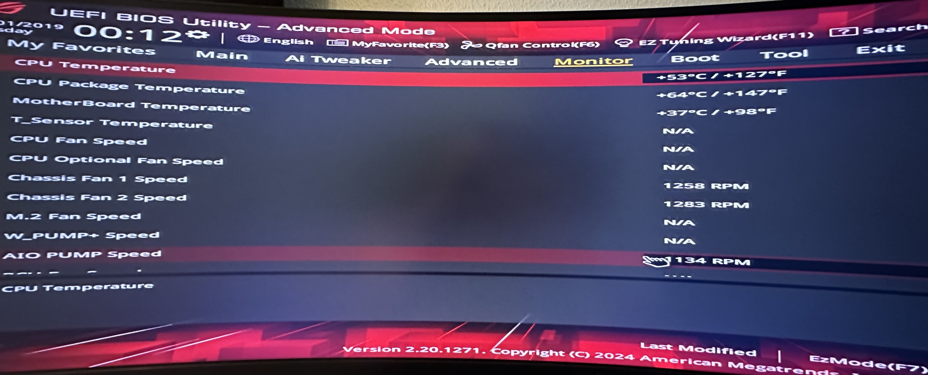

Hier die temps
Hm aber ich habe alles richtig angesteckt und die lüfter drehen sich auch. Wie fix ich das Problem? Und kann mir wer ein gutes video empfehlen für gute bios settings, für die optimalste volle Leistung.
