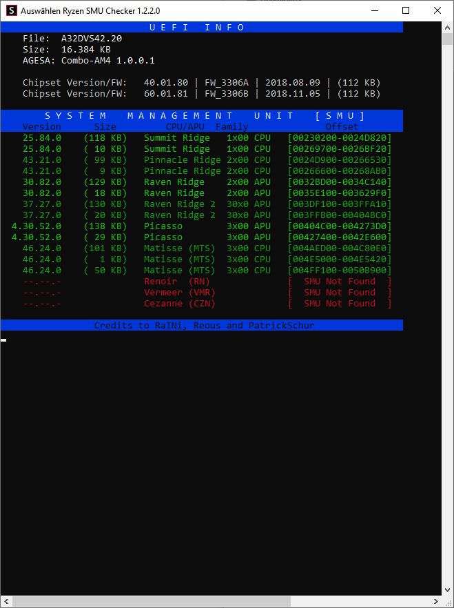

Bei AsRock war's auch schon oft so, dass hier ein "not recommended" stand, für die neuesten BIOS-Versionen mit älteren Prozessorgenerationen. Es gab manchmal User, die luden sich das neue BIOS runter, und stellten mit irgendeinem Tool fest, dass es doch diese neue CPU unterstützen muss. Keine Ahnung wie's hier genau ist. :confused_alt:

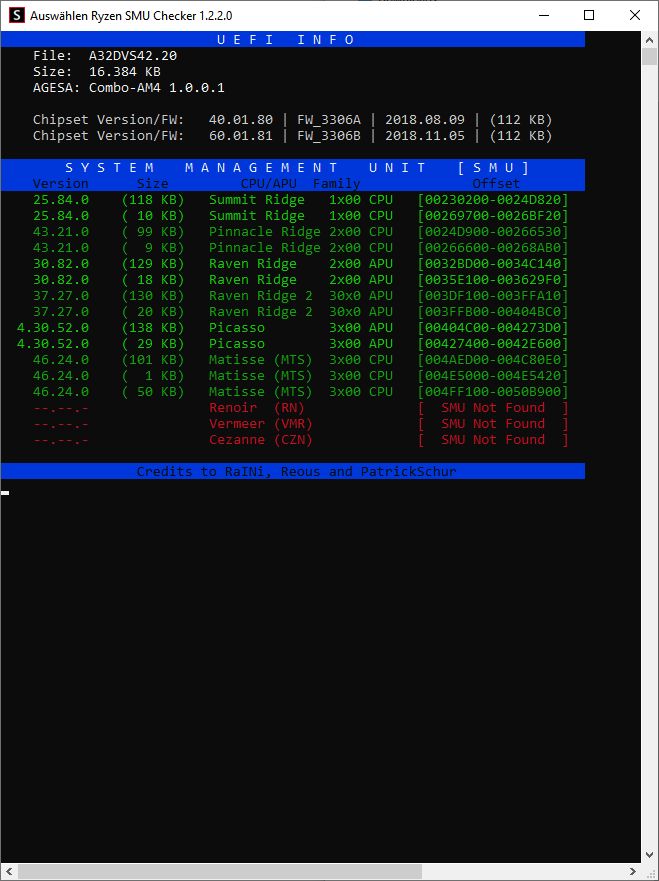

Ich habe mal das V2.20 BIOS im Ryzen SMU Checker geprüft. Zwar ohne Gewähr, aber hier sollten die meisten alten und neueren CPUs, außer Vermeer für eine Funktion sorgen. Leider wird selbst im alten AGESA nicht das veraltete Bristol Rigde angezeigt, was hier für die nötige Kompatibilität beim Rückbau sorgen würde.

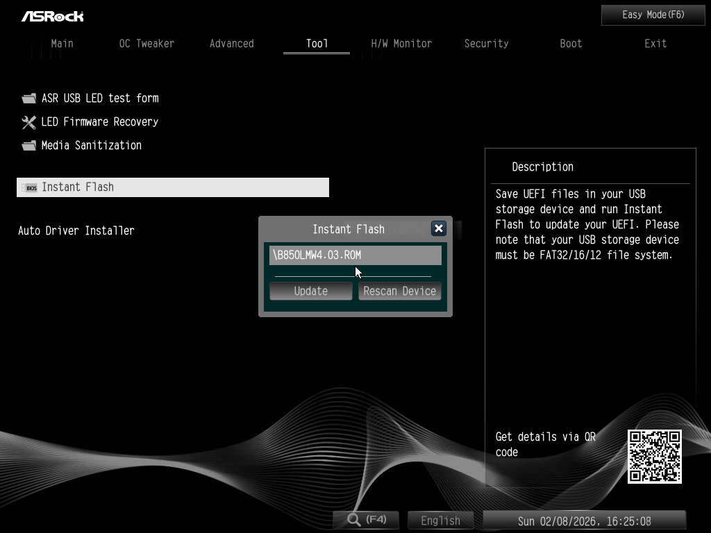

Du formatierst den Stick mit Fat32 und kopierst die Bios-Datei darauf.
Das ist unter Umständen gar nicht nötig. Das "Instant Flash" Tool kann bei meinem neueren B850-Board von AsRock die ROM-Datei auch von der SSD (NTFS-Partition) lesen. Die wird sogar beim Start des Tools sofort automatisch erkannt, und angezeigt, ohne dass man lange suchen muss.

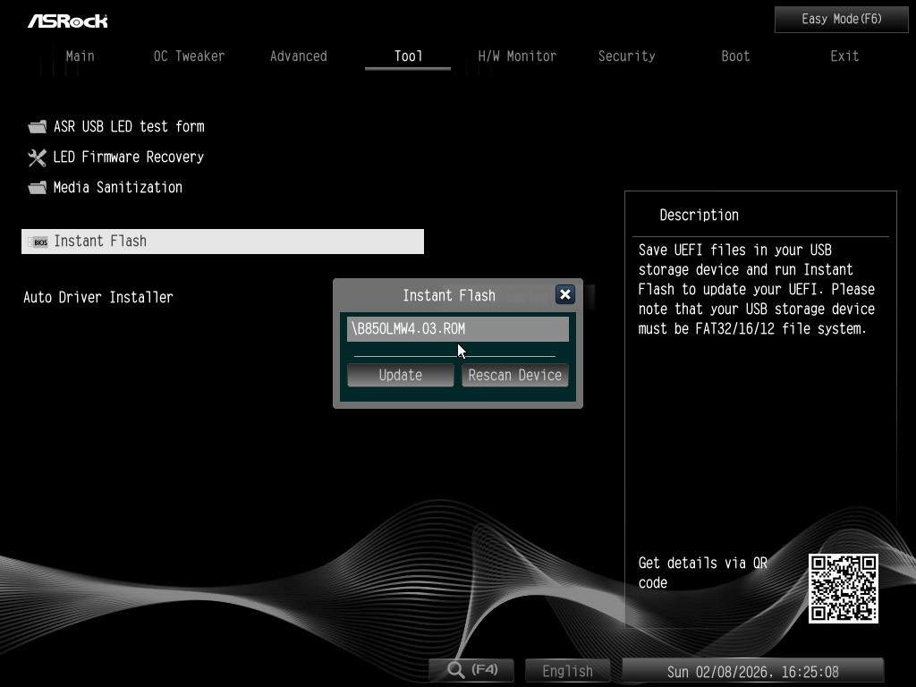

Das mag mittlerweile so sein.
Mein Bios-Update-Stick ist mit Fat32 formatiert und auch schon ein paar Jahre alt.
Bisher konnte ich damit immer das Bios updaten - egal ob das MoBo von MSI, ASRock, Asus etc. war.
Wobei in deinem Screenshot dies steht: ;)
[IMG]https://www.computerbase.de/forum/attachments/1771154104192-png.1706370/[/IMG]
Ja tatsächlich, LEGACY wahrscheinlich, und wird nie aktualisiert. Aber auch auf'm USB-Stick geht's mit NTFS.
Nur für Screenshots will er dann doch FAT32. Da steht dann sonst "Can not create file ...". :p
