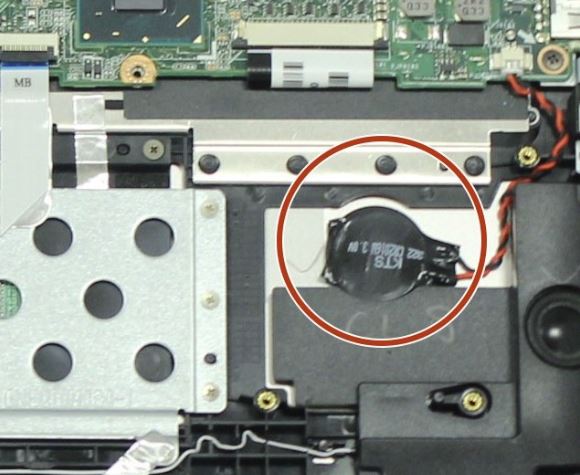

Und oft nicht direkt auf der Platine. Das Bild hier ist von irgendeinem Asus Laptop.

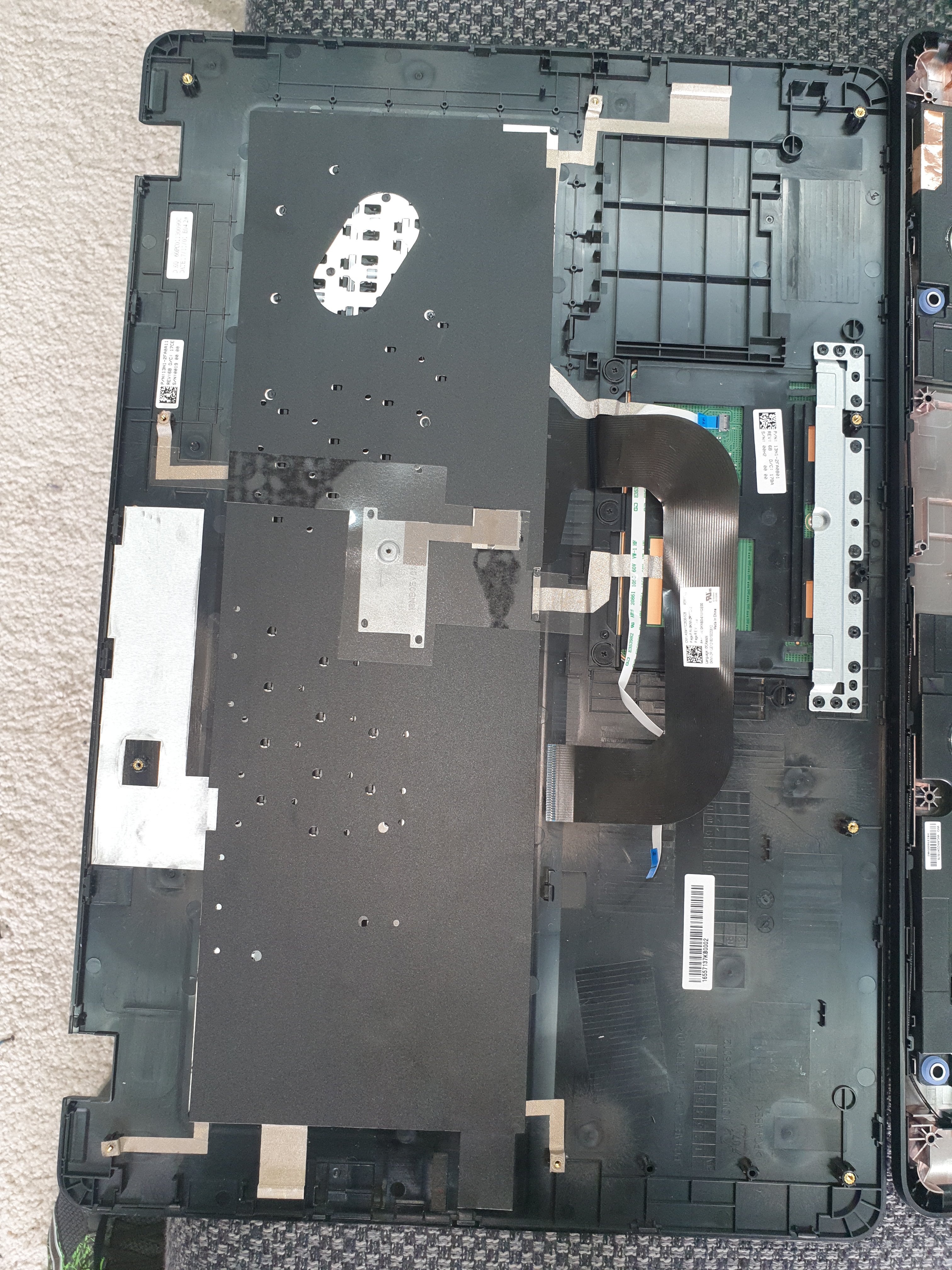

Unter der Tastatur habe ich ich auch gesucht und nichts gefunden.
Dieses Laptop wird zerlegt indem hinten die Schrauben gelöst werden und dann wird das Laptop aufgeklappt und die Tastatur herausgenommen. Zwei Flachbandkabel gibts hier, ein breites für die Tastatur und ein schmales für das Mauspad. Eine Stromversorgung von Tastatur zur Hauptplatine gibt es nicht.

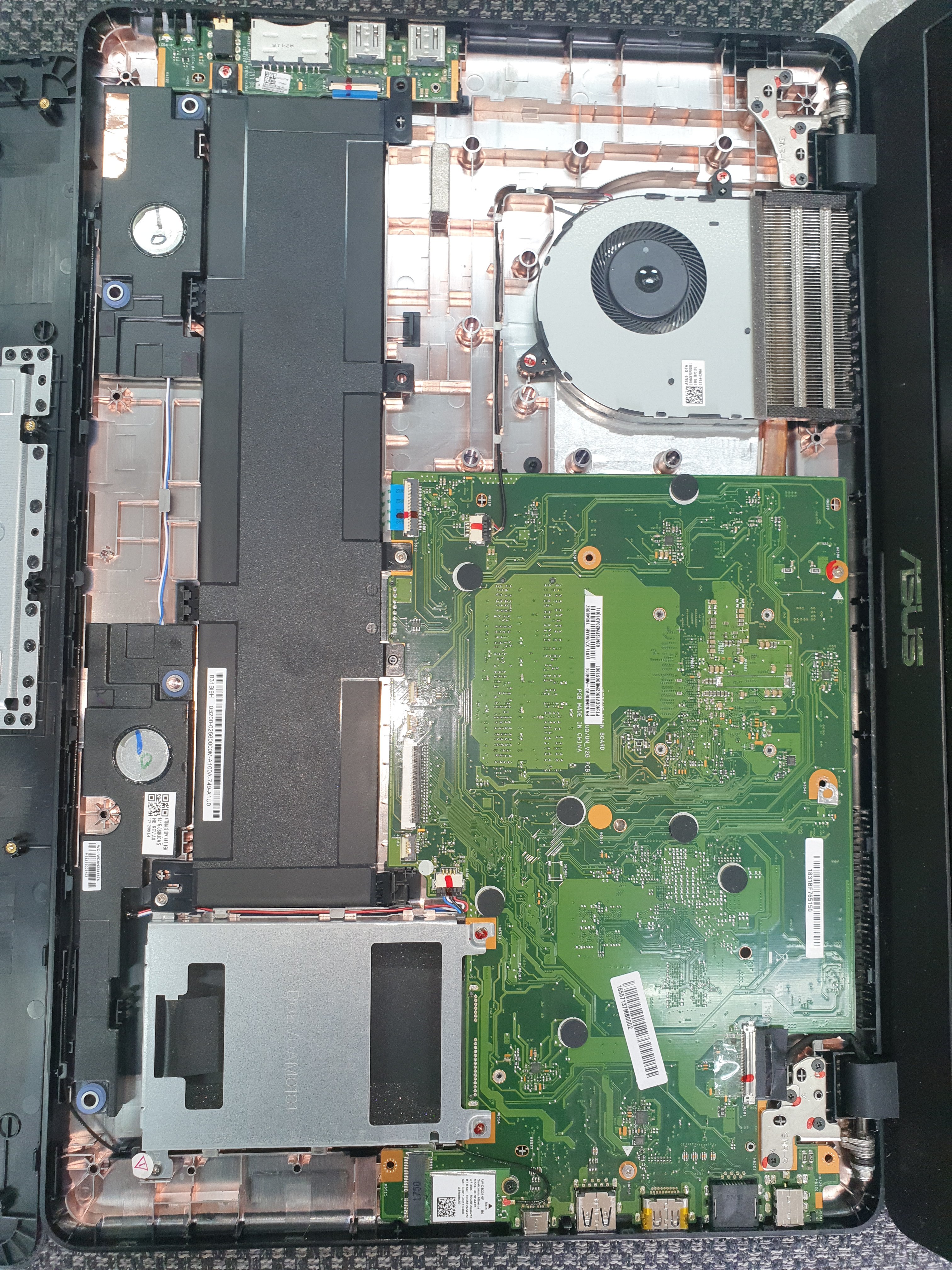

Hier sind zwei Fotos die ich gerade gemacht habe, unter dem LiIo Akkus ist nichts, nur ein Aluboden.

Es gibt selten so Batterieblöcke, die fast wie ICs aussehen und nicht als flache Rundzelle ausgeführt sind. Dann könnte so etwas verbaut sein und im worst case auch noch verlötet.
