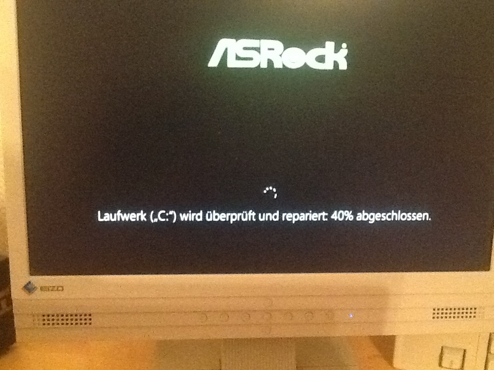

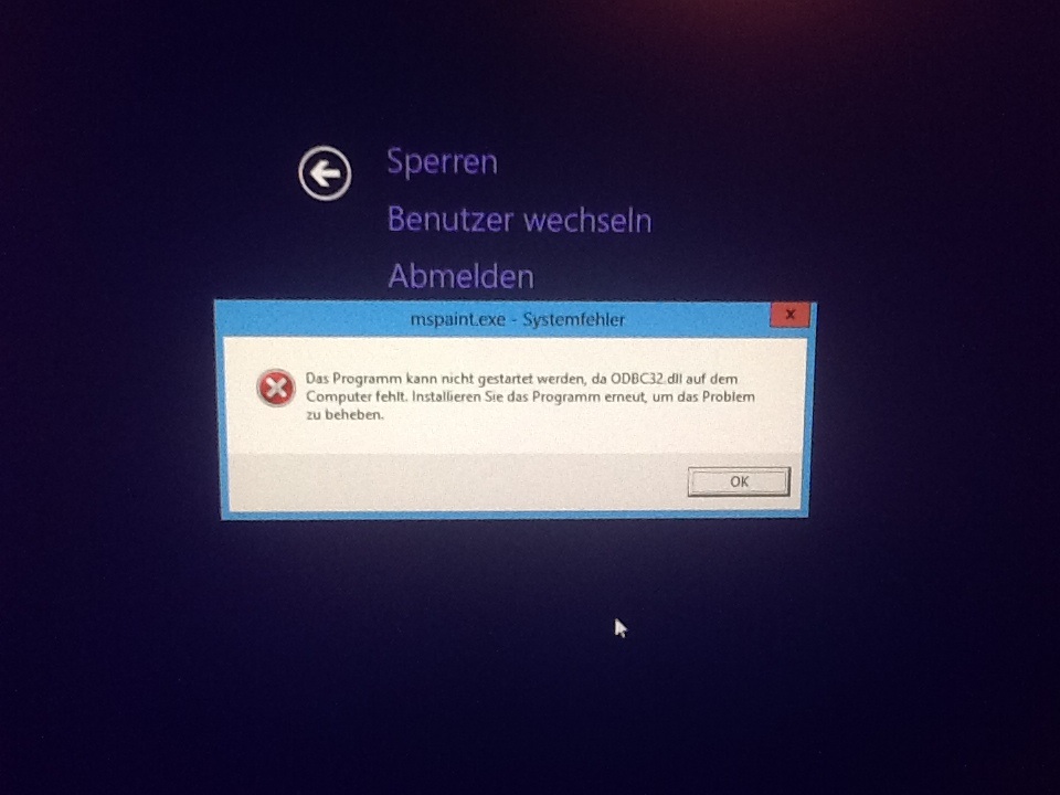

W8 64 bit iso nochmal auf dvd mit image burn mit 4 fach gebrannt und von Usb Dvd laufwerk installiert. IE kein Netz, auf treiber dvd kein zugriff, auf usb speicher träger auch kein zugriff, w8 will immer formatieren. Entnervt abgeschaltet.

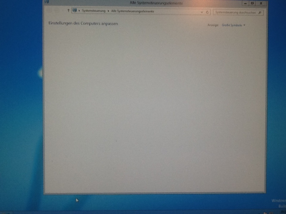

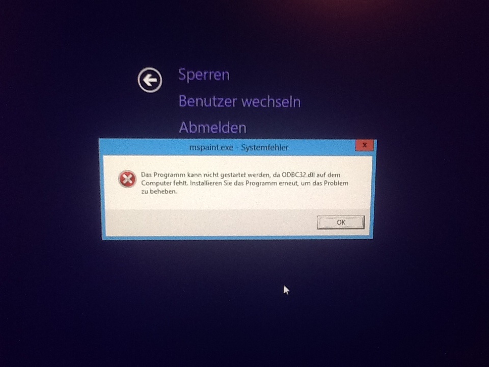

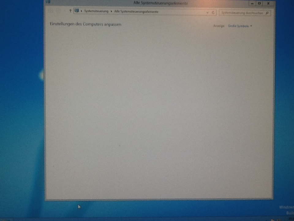

W8 32 bit auf neuen usb stick gezogen der zuvor in diskpart bootfähig gemacht wurde. Installation non Uefi ohne probleme. Kein IE vorhanden, paint und co kein Zugriff, systemsteuerung leer.
Systemsteuerung
Fehlermeldung

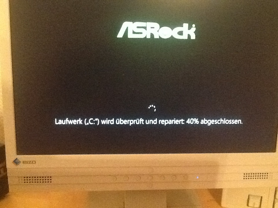

W8 64 bit UEFI auf HDD vom USB-DVD Laufwerk lief erst super dann wieder fail !!!
Auf HDD

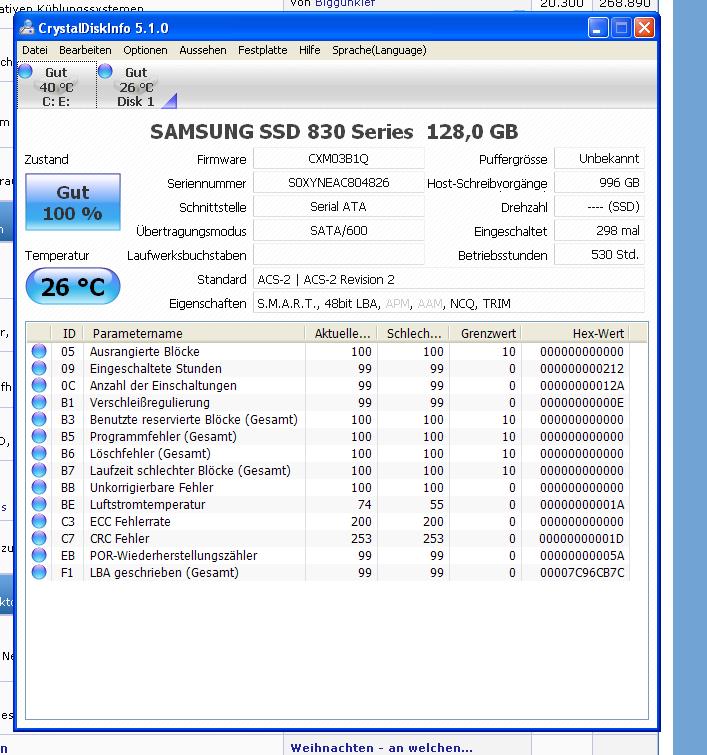

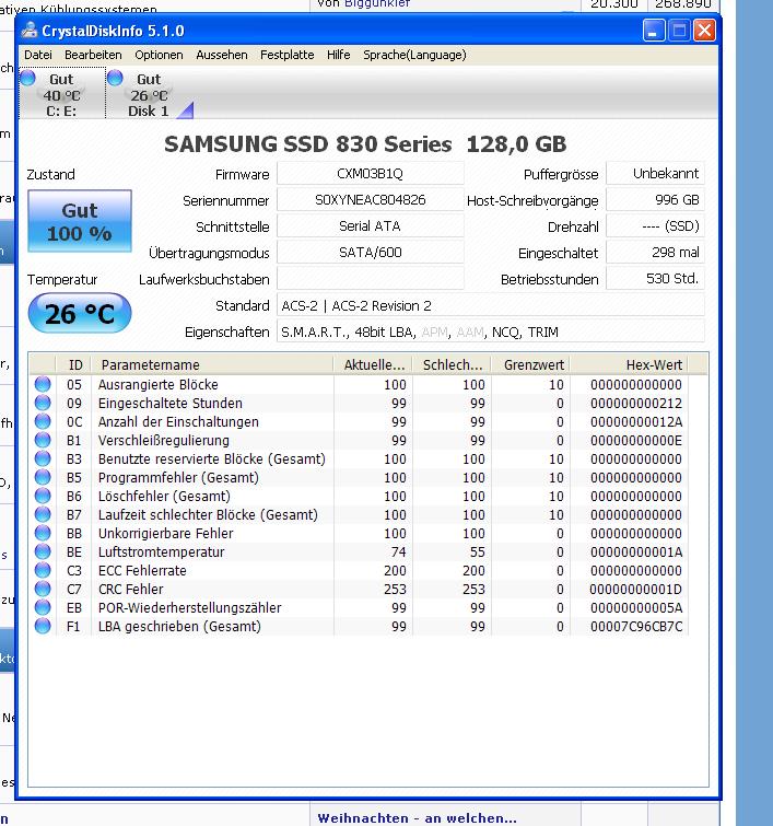

CRC Fehler deuten "meist" auf ein defektes SATA-Kabel hin. Der Controller ist recht unwahrscheinlich, da du ja sogar das Board getauscht hast. Kabel wirst du auch schon getauscht haben. Mach erstmal Pause und Wochenende mit Bier und co.
:schluck:

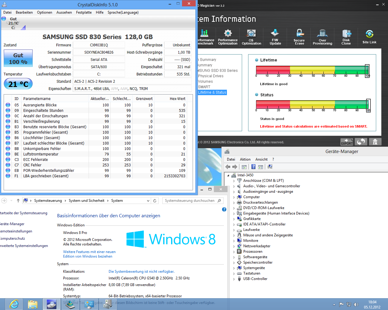

Edit: Die Teile sind bei mir und zeigten dieselben Phänomene. Daraufhin wurde die CPU getauscht und Zack.

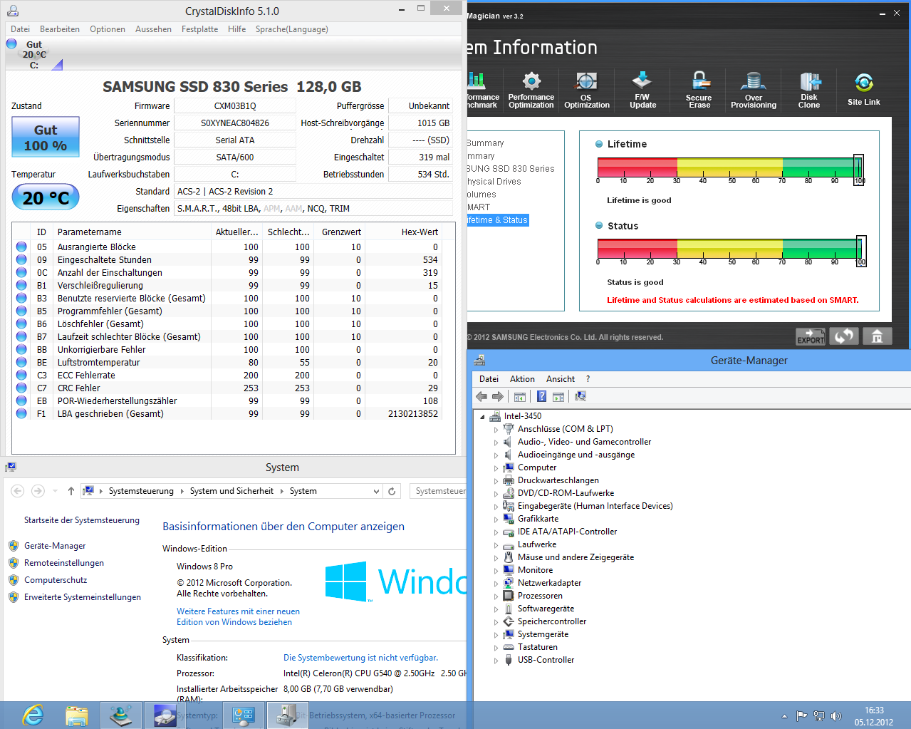

klasse Typ der Wilhelm14, die SSD lebt auch wieder :) auf die CPU wäre ich niemals gekommen. Falls sich das wirklich bestätigt mit der CPU, muss ich nochmal mit dem Verkäufer Kontakt aufnehmen :hammer_alt:

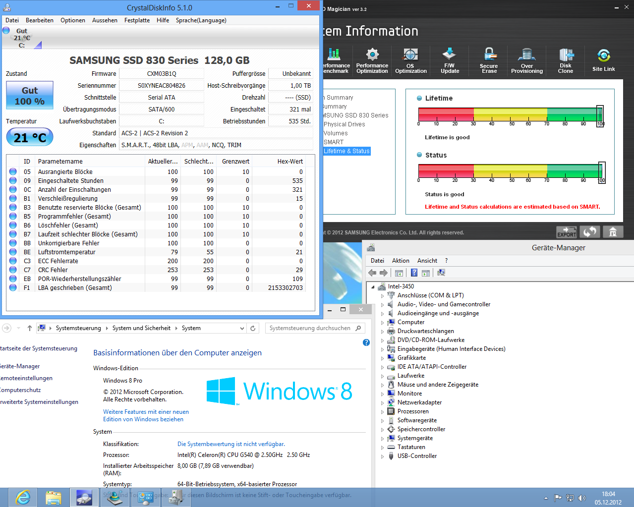

So, Tausch-CPU statt auf dem ASRock jetzt auf dem Gigabyte. Geht auch, siehe Screenshot.
Seltsam ist ja, dass Windows 7 auf die Schnelle installiert keine Probleme bereitet und der CPU-Benchmark im Live-Linux auch nicht. Die CPU scheint also nur unter Windows 8 Probleme zu machen. Wenn Windows 8 sich installieren lässt, kann man kaum etwas herunterladen und wenn, lässt es sich nicht installieren. Als Beispiel dient der Samsung SSD Magician. Die Installation bricht immer an verschiedenen Stellen ab und es können verschiedene Dateien nicht gelesen werden. Wenn ich rückwärts denke, kenne ich defekte CPUs, die nicht mehr zip und rar entpacken konnten. Ständig Fehler.
