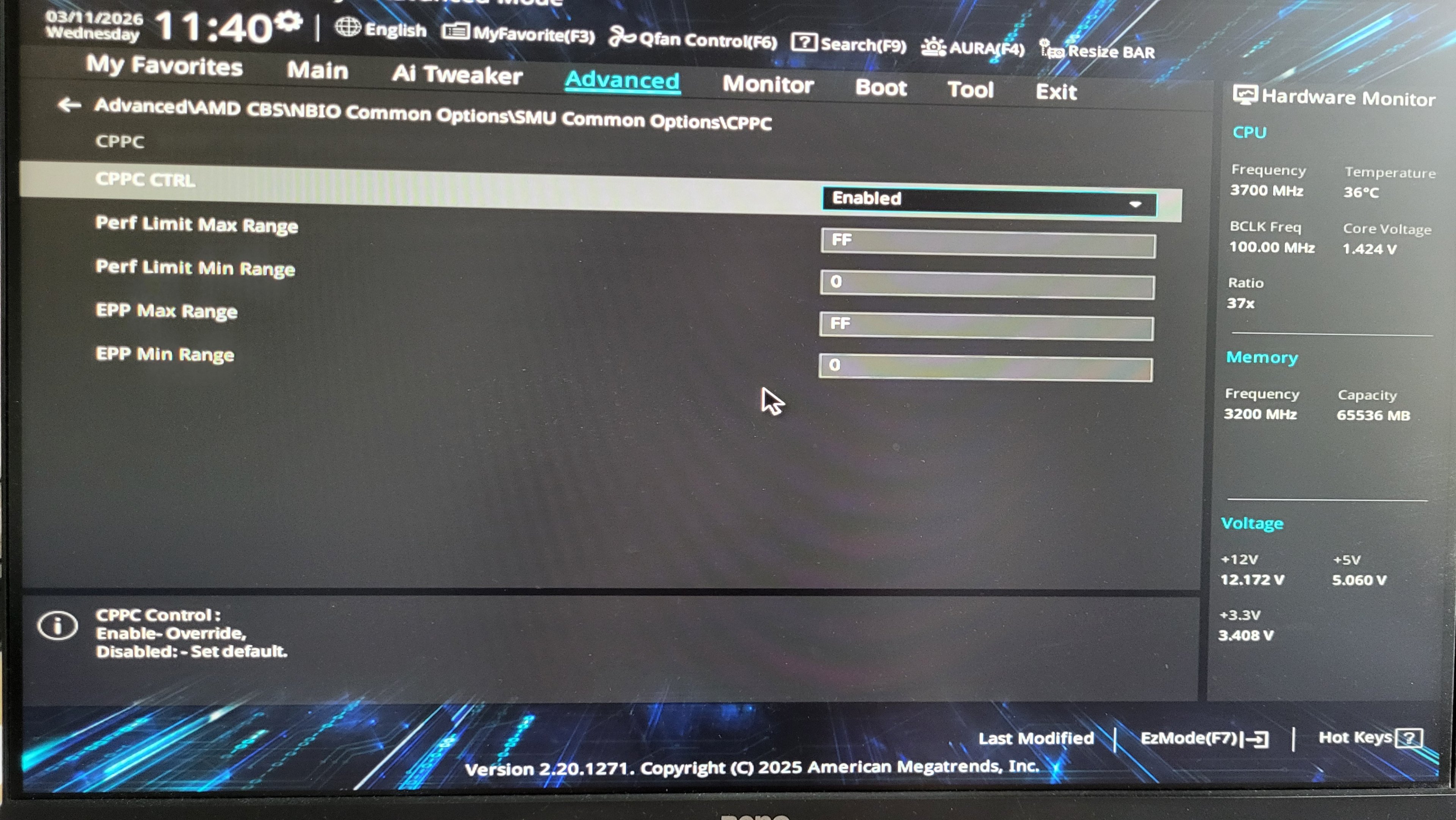

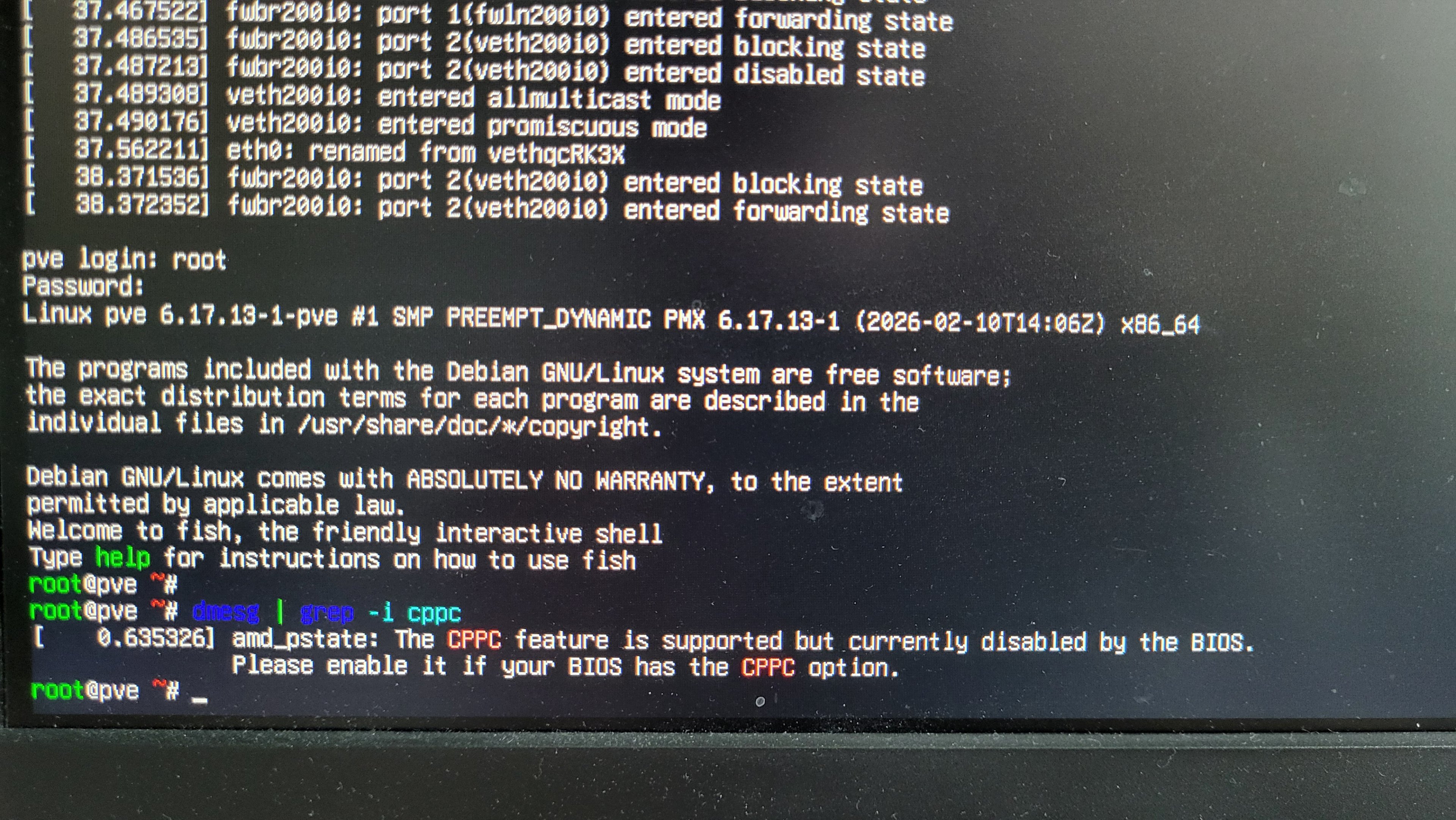

ich habe einen Proxmox Server mit einem Asus Prime B550 Plus und einem Ryzen 5 4650G. Ich würde jetzt gerne den ab Zen2 unterstützen amd-pstate statt acpi-cpufrq nutzen, jedoch muss dafür CPPC aktiviert werden. Siehe auch den Screenshot der bestätigt, dass CPPC hardwareseitig unterstützt aber im BIOS deaktiviert ist.
Das eigentliche Problem ist, dass die CPPC Einstellungen extrem begrenzt sind.
Es gibt nur eine Einstellung: CPPC CTRL diese stand auf Auto und wurde von mir auf Enabled gesetzt. Leider macht das keinen Unterschied.
Was mich so wundert ist, ich habe das gleiche Mainboard auch in meinem normalen PC, hier mit einem 5700x3d und habe die volle Bandbreite an CPPC Einstellungen und kann es problemlos aktivieren. Natürlich sind wir dann bei Zen3, was mehr Einstellungen erklären würde aber es zeigt, dass das Mainboard auf der Treiberversion (beide v3621) generell keine Probleme mit CPPC hat.
Hab Ihr Ideen, was ich versuchen könnte, oder was der Aktivierung von CPPC im Wege steht?
Meine derzeitige /etc/kernel/cmdline
Code:
root=ZFS=rpool/ROOT/pve-1 boot=zfs amd_pstate.shared_mem=1 amd_pstate=active
#root=ZFS=rpool/ROOT/pve-1 boot=zfs amd_pstate=active
#root=ZFS=rpool/ROOT/pve-1 boot=zfs initcall_blacklist=acpi_cpufreq_init amd_pstate.shared_mem=1 amd_pstate=passive
ob mit oder ohne shared_mem scheint keinen Unterschied zu machen. Nach einer Änderung habe ich wie empfohlen "proxmox-boot-tool refresh" ausgeführt.

Sicher, dass das die richtige Stelle im BIOS ist? Bin jetzt nicht so firm was AM4 Asus Boards angeht, aber für mich sieht das nach irgendwelchen CPPC Override-Settings aus und nicht nach dem CPPC An-/Ausschalter. Bei meinem Gigabyte-Board befinden sich die CPPC-Settings z.B. unter den "Advanced CPU Features" im Tweaker Menü.
Ja, habe wie gesagt das gleiche Board nochmal mit der selben BIOS version und dort kann ich an selber Stelle CPPC aktivieren und habe dann weitere Einstellungsmöglichkeiten wie CPPCPC.

Danke für die Google-Ergebnisse, aber wie ich von acpi-cpufreq auf amd_pstate wechsle, ist mir durchaus klar, kann es aber nicht machen, da Proxmox meckert, dass CPPC deaktiviert ist, obwohl die eine Einstellung, die mir das BIOS gibt, aktiv ist. Jedoch steht auch das recht eindeutig in dem initialen Beitrag.
