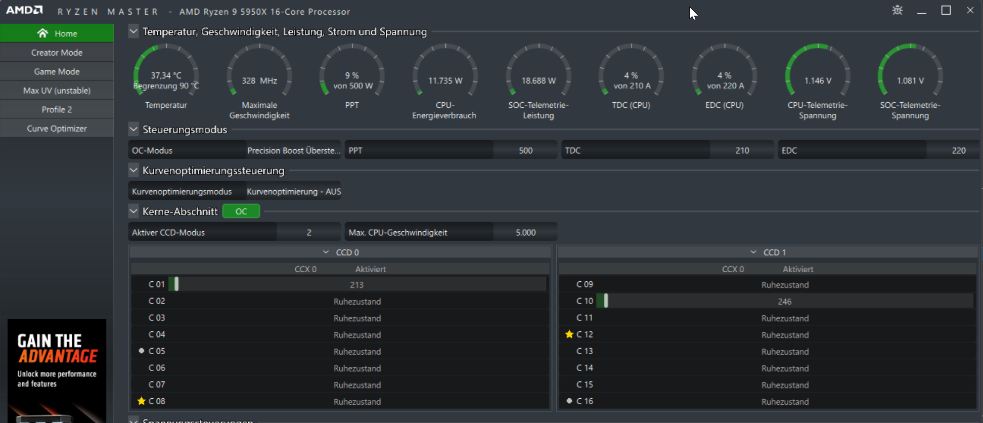

ich bin einigermaßen neu im OC-Game. Zunächst mal will ich meine preferred Cores herausfinden und dazu habe ich etwas widersprüchliche Informationen. Mal heißt es, das sind die mit Stern markierten in Ryzen Master, und mal soll man in HWiNFO64 nachsehen. Das ergibt bei mir aber kein einheitliches Bild. Laut Ryzen Master wären es Core 8 und 12 (dabei ist Core 1 der erste Core, also nicht Core 0). In HWiNFO64 werden mir aber Core 8 (Core 7 in HWiNFO) und Core 5 (Core 4 in HWiNFO) angezeigt. Also, der silber markierte in RM ist im Grunde der zweitbeste insgesamt.
Abgesehen davon sieht es in HWiNFO so aus, als ob sämtliche Cores auf dem ersten Die (CCD0) besser sind als sämtliche Cores auf dem zweiten Die (CCD1). Ist das normal oder einfach nur ein krasser Zufall?
Ich denke, HWiNFO64 hat recht, oder? D. h., wenn es jetzt daran geht, die negativen Offsets für die einzelnen Cores zu wählen, dann gehe ich bei den Cores 8 und 5 etwas vorsichtiger vor als bei den restlichen.
Oder hab’ ich hier einen Denkfehler?
Danke schon mal für alle Antworten.

Bester Core im CCD1 = Core 7 (8 im Ryzen Master)
Zweit bester Core im CCD 1 = Core 4 (5 im Ryzen Master)
Bester Kern im CCD 2 = 11 (12 im Ryzen Master) im Gesamten, aber nur an 8. Position.
Zweit bester Kern im CCD 2 = Core 15 (16 im Ryzen Master) im Gesamten, aber nur an Position 9.
Und ja, es sind im ersten CCD die besseren Kerne verbaut und somit besser als alle im Zweiten.
