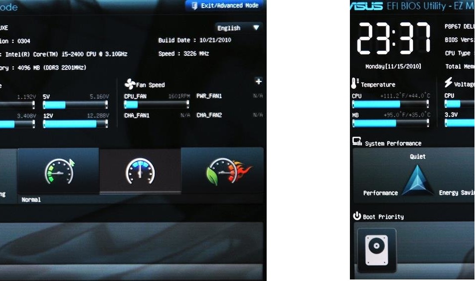

Alles zusammengebaut und jetzt bekomm ich dieses Bild (es wirkt alles überlagert und flackert).

Zwar sieht es so bei mir nicht aus, aber: Seit immer ist das BIOS über HDMI am Monitor nicht nutzbar bei mir, PC ist 7 Jahre oder so. Es ist nämlich komplett verschoben. Das Bild ist nach links raus geschoben, und wandert dafür rechts wieder rein. Ist jetzt nicht meins, nur schnell was mit Paint simuliert.
Würde empfehlen tatsächlich mal den Monitor anders anzuschließen. Statt HDMI mal DVI nehmen. Weil an meinem DVI Monitor ist alles in Ordnung.
