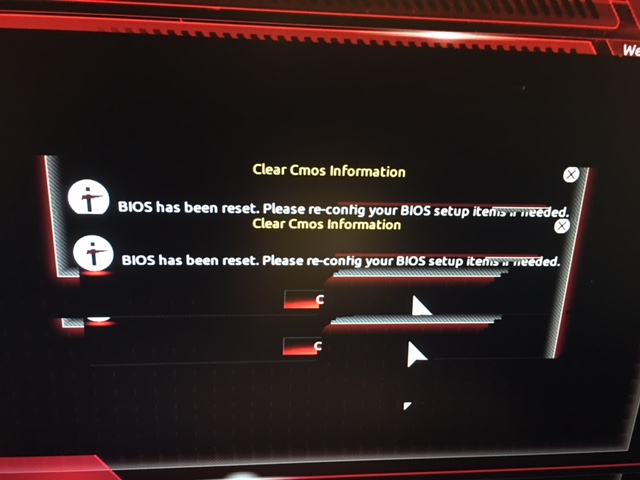

Bios doppelt und flackert
Vollkorn schrieb:
"Powerkabel vorher entfernen" Du musst die Batterie von deinem Mainboard rausnehmen und einmal den Einschaltknopf drücken.
hab ich gemacht -dann ist dieses Bild gekommen
Fantastisch, dann bleibt dir nurnoch die Option deinen Rechner mit einem HDMI Kabel am TV zu Testen und schauen ob der Fehler bleibt. Sonst musst du die Grafikkarte einschicken und warten
so alle Kabel probiert + TV - immer das gleiche Problem bzw. Bild - probiert habe ich DVI Kabel, HDMI und Displayport. Morgen bekomm ich hoffentlich eine alte Grafikkarte von einem Kumpel wobei ich nicht glaube das es an der Grafikkarte liegt - habe den Verkäufer nochmals angeschrieben und er hat mir 100% verischert das sie bei ihm noch funktioniert hat, er macht jetzt auch nicht den Eindruck mich groß zu verarschen.
Denke eher es ist das Mainboard oder kann so etwas auch von der CPU kommen?
Ich würde sagen, das kann weder vom Board, noch von der CPU kommen. Einzig die Bildergeber sehe ich da als verantwortliche. GPU, Kabel, Monitor. Aber wer weiß. Gibt ja nichts, was es nicht gibt.
Das Mainboard erzeugt keine Bilder, das KANN nur ein Grafikchip. Zumal die Probleme ja im BIOS und in Windows auftreten.
Ich hätte hier auch den Monitor und eventuell ein Kabel im Verdacht gehabt. Aber wenn das beides nichts bringt diese zu tauschen, dann bleibt nur noch die Grafikkarte übrig.

also habs jetzt mit einer anderen Grafikkarte getestet - funktioniert ohne Probleme .. dann hat wohl doch die Grafikkarte einen weg, hätte ich nicht gedacht da der Verkäufer wirklich seriös wirkte...
Muss ja nicht Absicht gewesen sein ;). Entweder Zufall, oder es ist beim Transport etwas passiert. Wenns per Paketdienst kam, ist das Paket eventuell mal ein paar Meter geflogen ...
