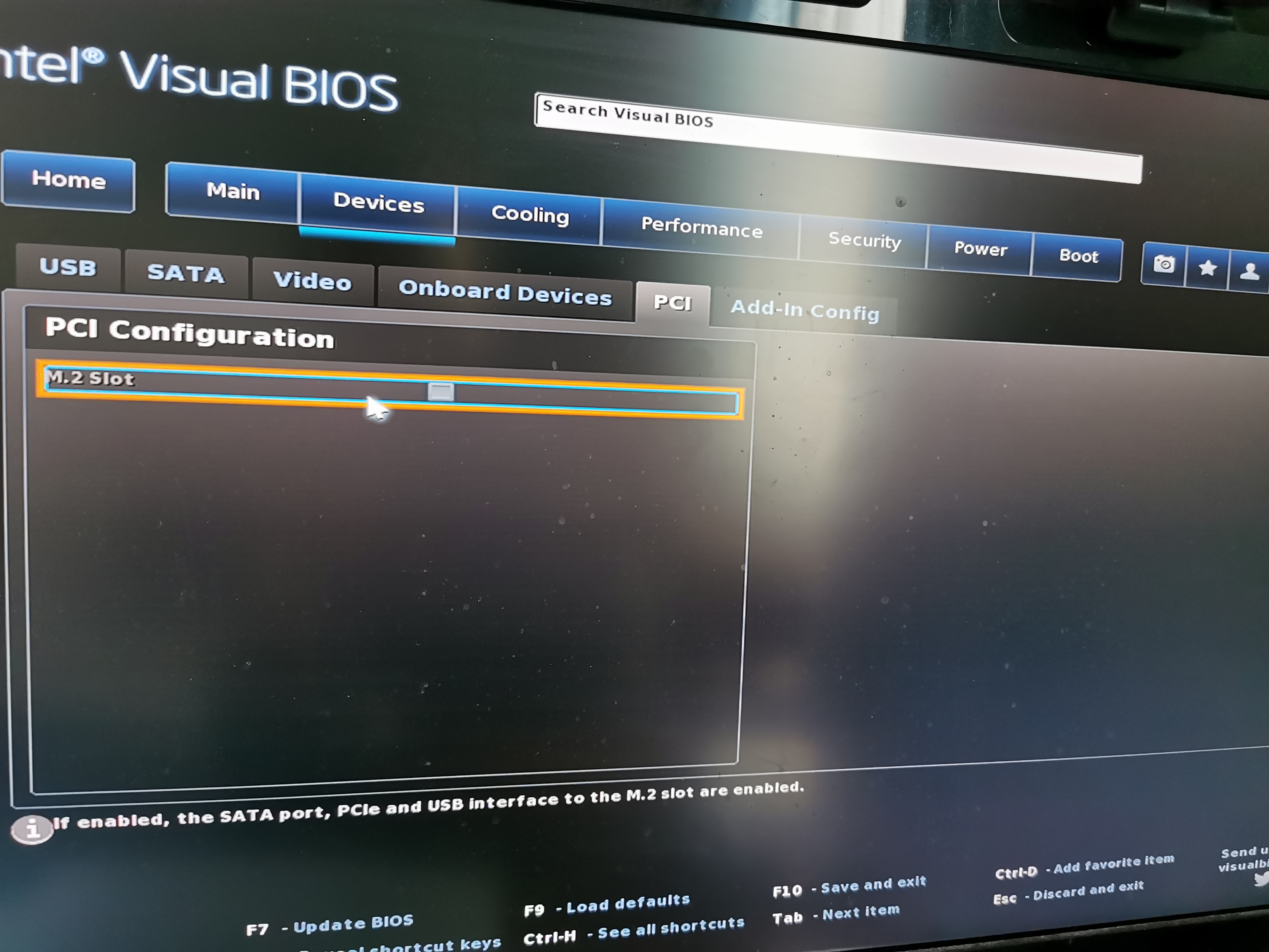

Es lassen sich im Bios keinerlei Einstellungen ändern. Egal was und wie man klickt, es ändert sich gar nichts.
Du klickst auf das graue Kästchen und es kommt kein Haken - oder was willst du uns sagen?
Ixh habe eine m2 Festplatte eingebaut, die offenbar deswegen nicht erkannt wird, weil das m2 Kästchen im Bios deaktiviert ist

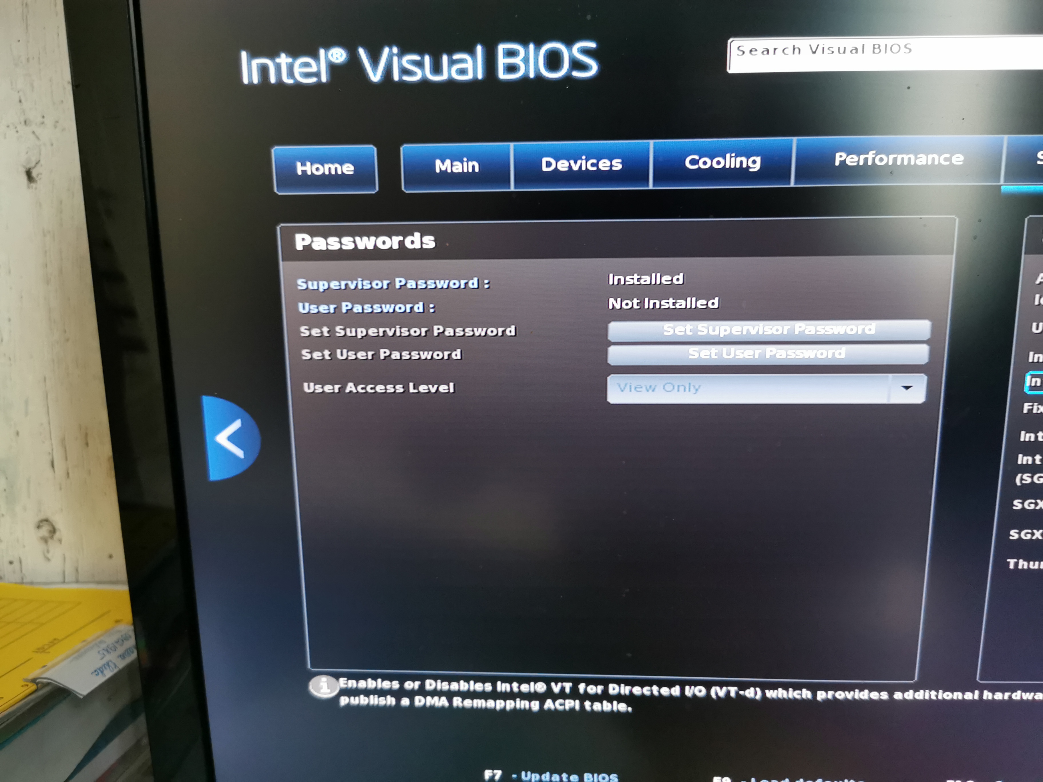

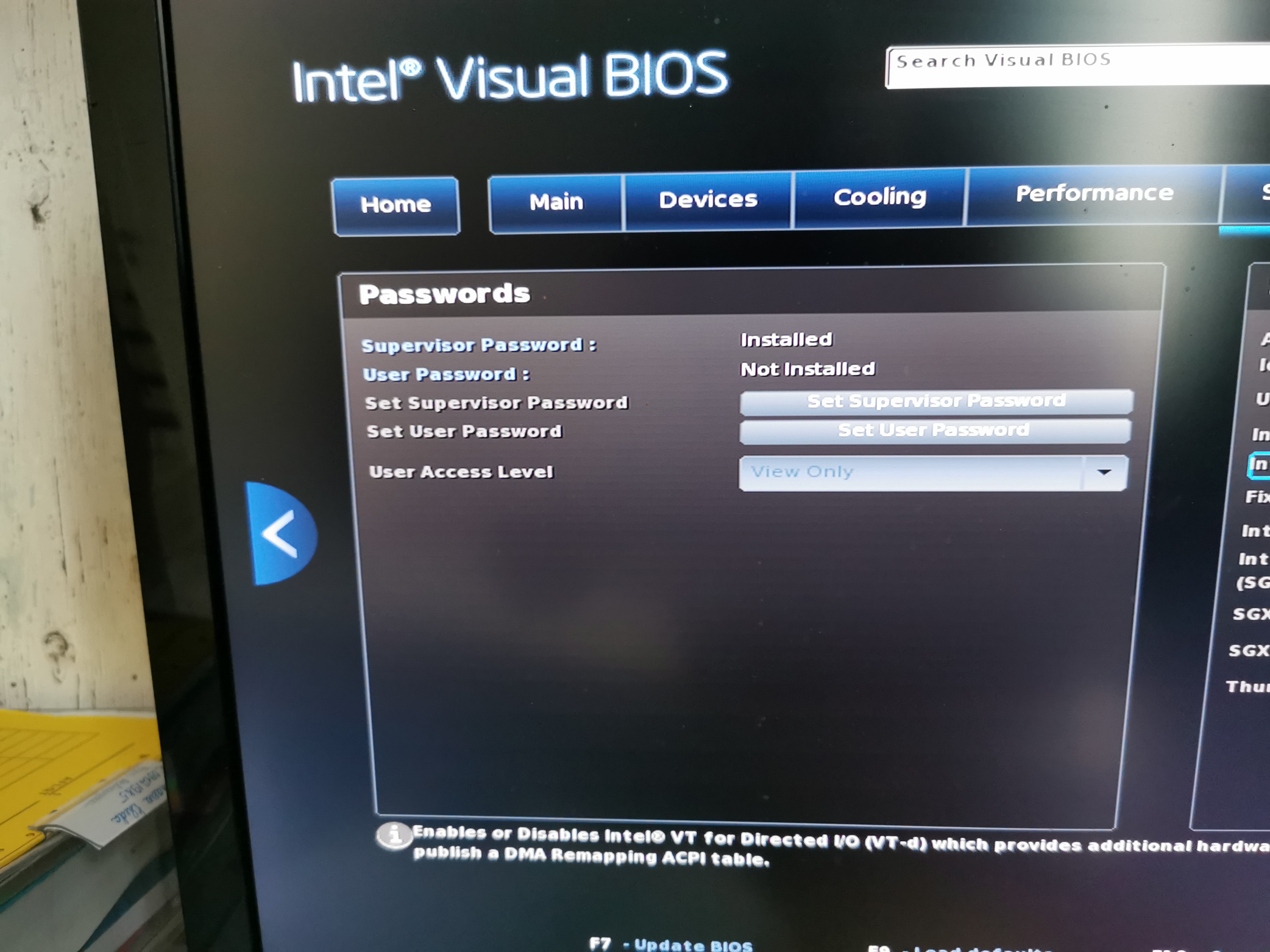

Ich glaube, ich weiß was das Problem ist. Ich habe den Nuc damals vor zwei Jahren gebraucht gekauft und offensichtlich hat der damalige Besitzer einen Supervisor Passwort vergeben, den ich nicht habe. Deswegen scheine ich auch nichts ändern zu können ich habe den Verkäufer von damals angeschrieben, aber ob er antwortet steht in den Sternen. Wie kann ich das Ding resetten am besten?
