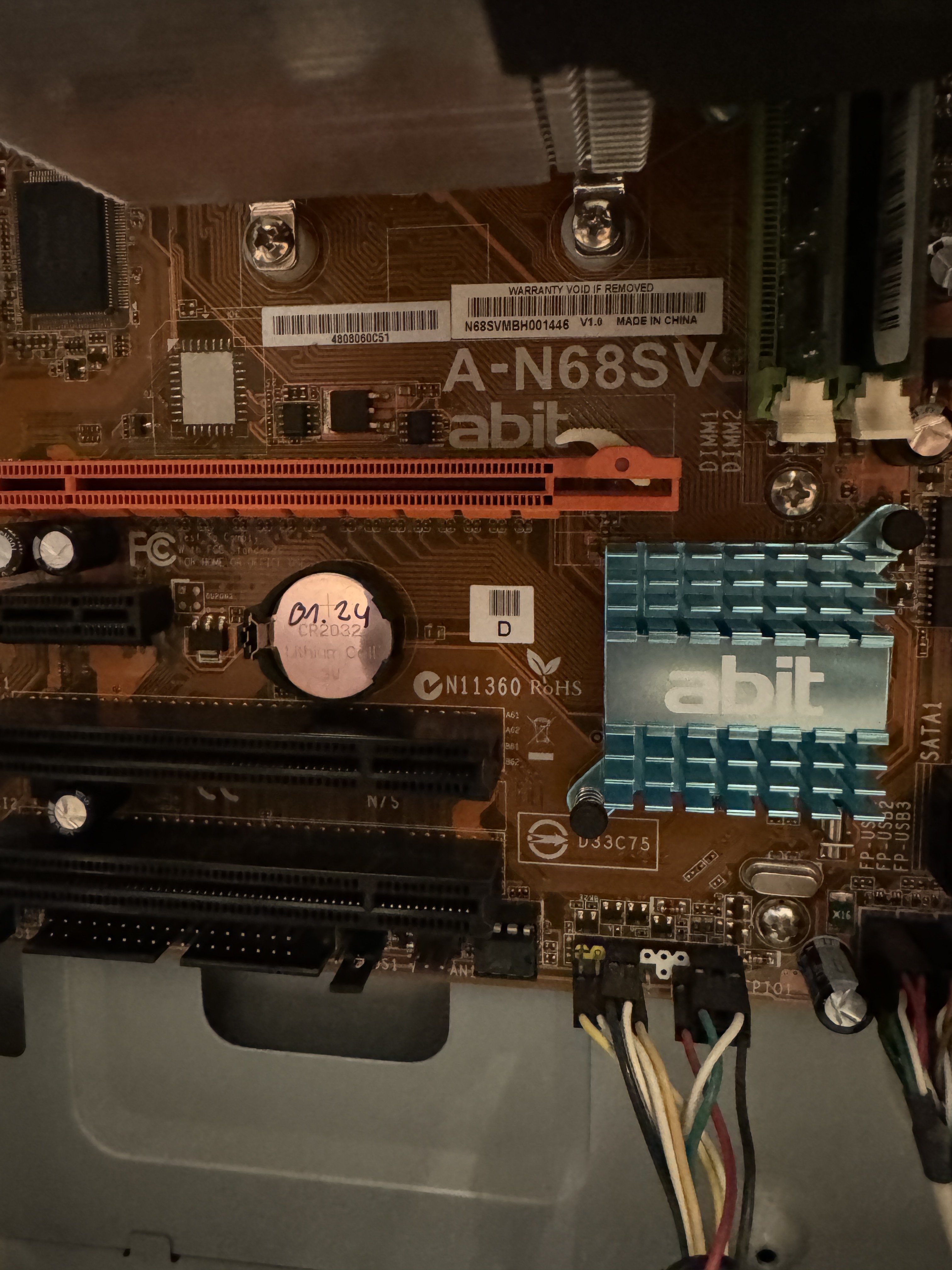

ich habe einen Rechner bei dem war die Bios Batterie leer, habe dann ne neue eingebaut, aber wenn ich das Netzteil am Hauptschalter ausschalte, dann ist trotzdem direkt die Uhrzeit weg und die Einstellungen.

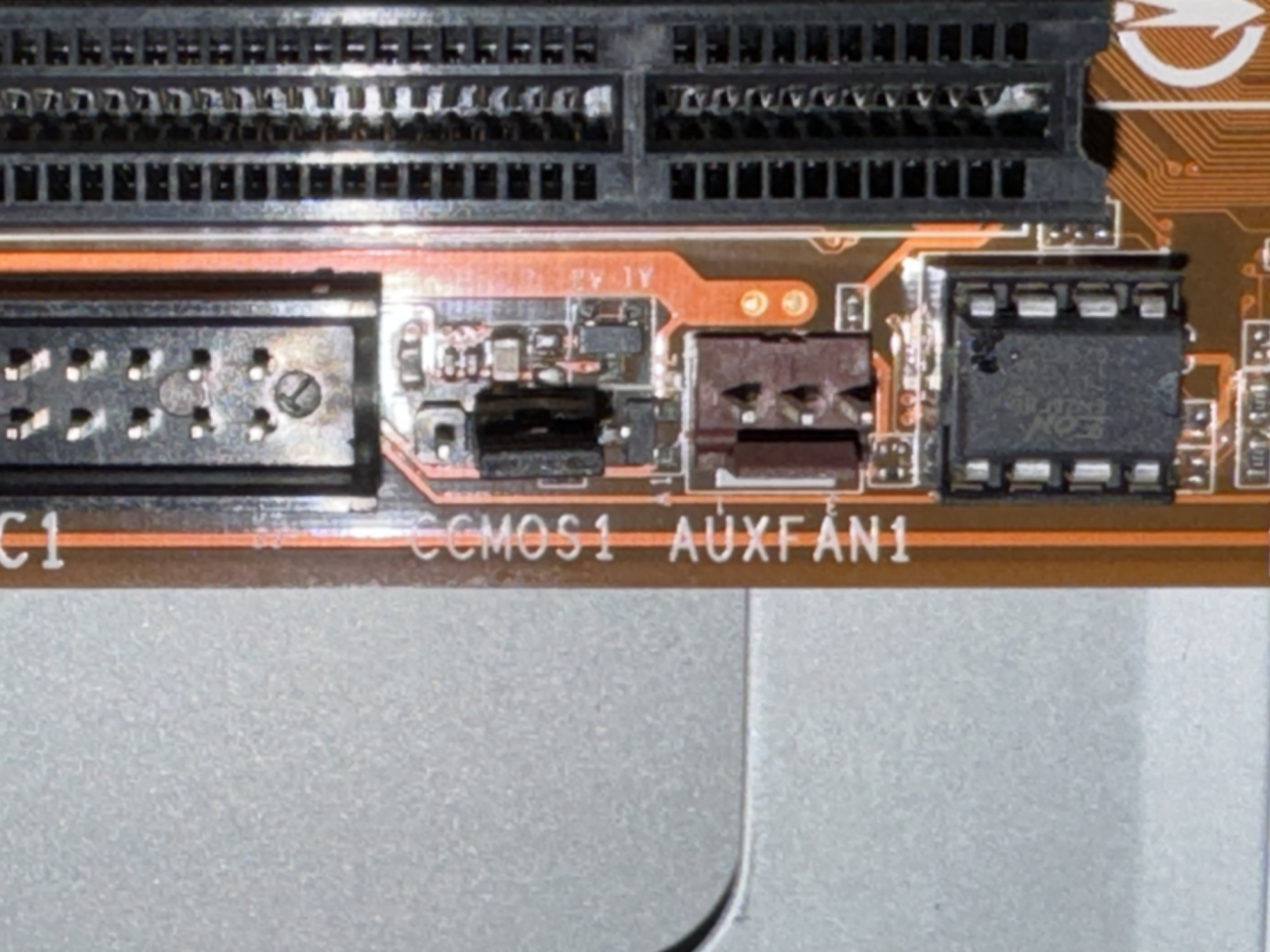

Der Clear Cmos jumper scheint aber richtig zu stecken.
kann man da irgendwo Spannung messen ob die überhaupt ankommt?

nein ist ein älterer AMD rechner, wenn man den jumper abzieht geht der Rechner aus und nicht mehr an

nein hab den Rechner so bekommen, und da sich ständig alles gelöscht hat nach dem ausschalten, hab ich die batterie Rausgeholt und gemessen, 0,9V, hab dann ne neue eingebaut. und immernoch das gleiche

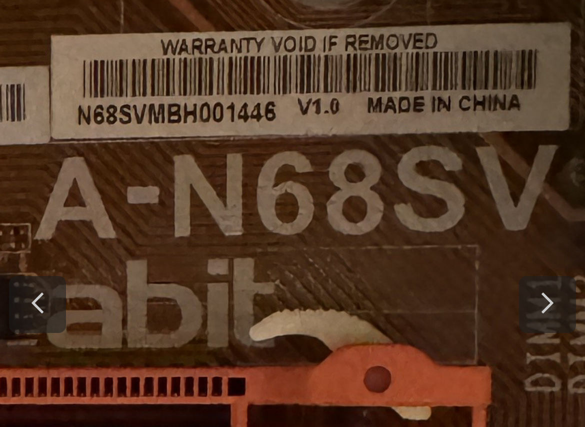

Was für ein Brett ist es denn konkret?

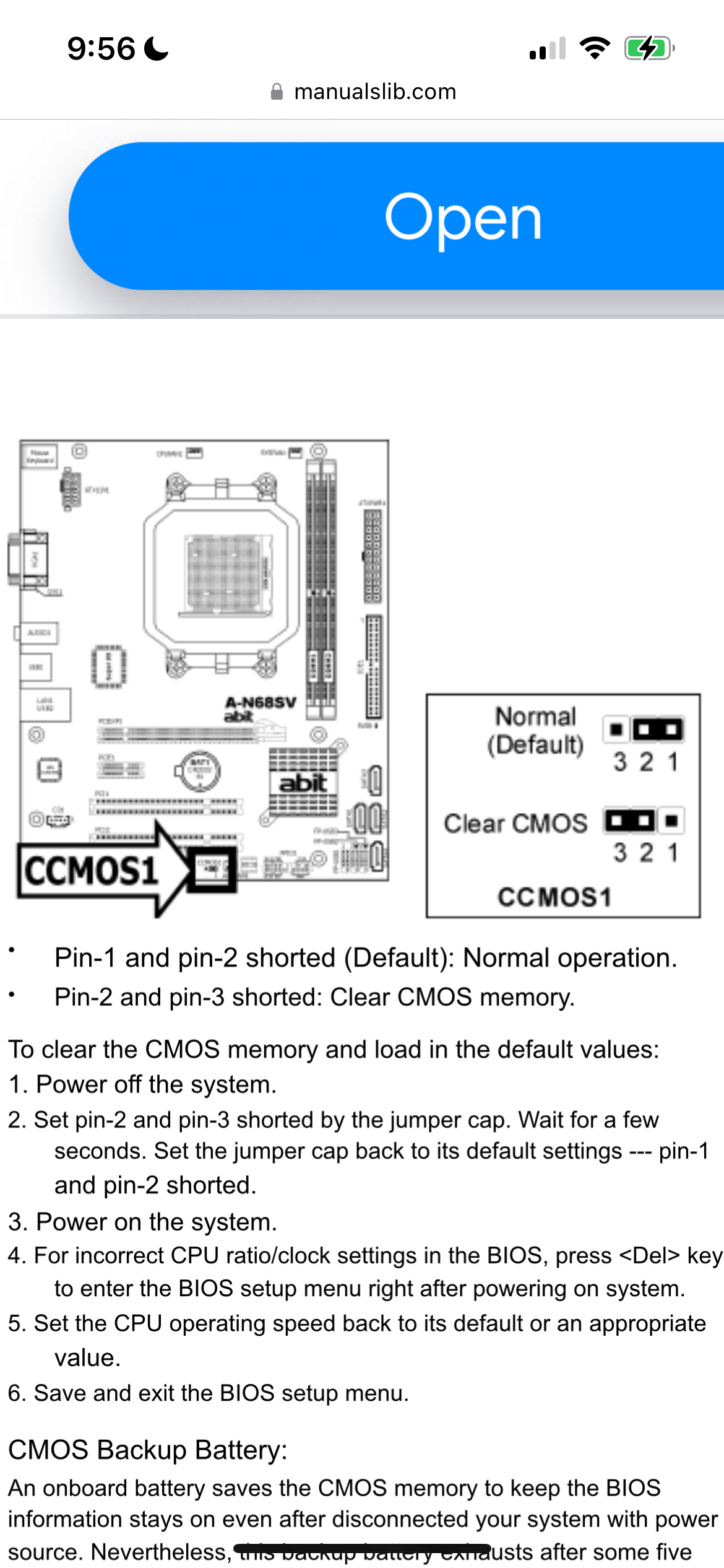

Normeler Betrieb pin 1&2 verbinden.
CMOS Clear mit Pin 2&3.
So ist es bei den meisten Boards. Wenn nicht sicher dann mal im Handbuch nachlesen. Findet man beim Hersteller auf der Support Webseite.
muss erst schauen was das genau für eins ist
Und ja die neue Batterie hat 3,3v
Setz den Jumper mal eine Position nach Links. Dann sollte es wieder funktionieren.
Reaktionen: Dalu und BFF
Dann lässt er sich nicht mehr einschalten,
Ohne jumper geht ne Sekunde an und wieder aus, wennndo wie aufm Bild dann startet er
Dank BFF wissen wir das der Jumper scheinbar schon an der richtigen Stelle saß. Wenn Jumper und Batterie richtig sitzen weiß ich grad leider auch keinen Lösungsansatz mehr :/
Ich hätte einfach mal auf Verdacht die Biosbatterrie gewechselt. Am Jumper liegt es ja nicht.
