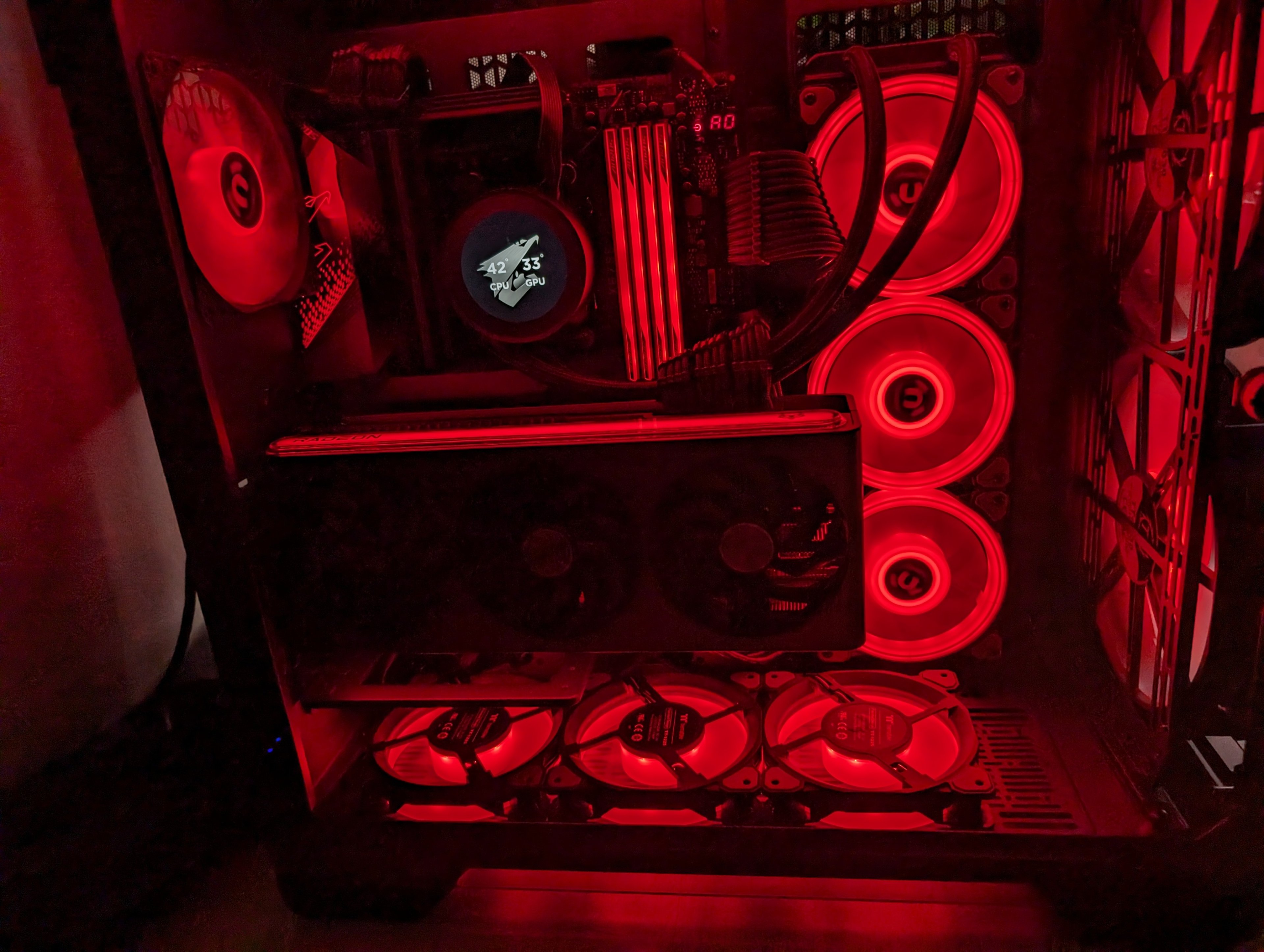

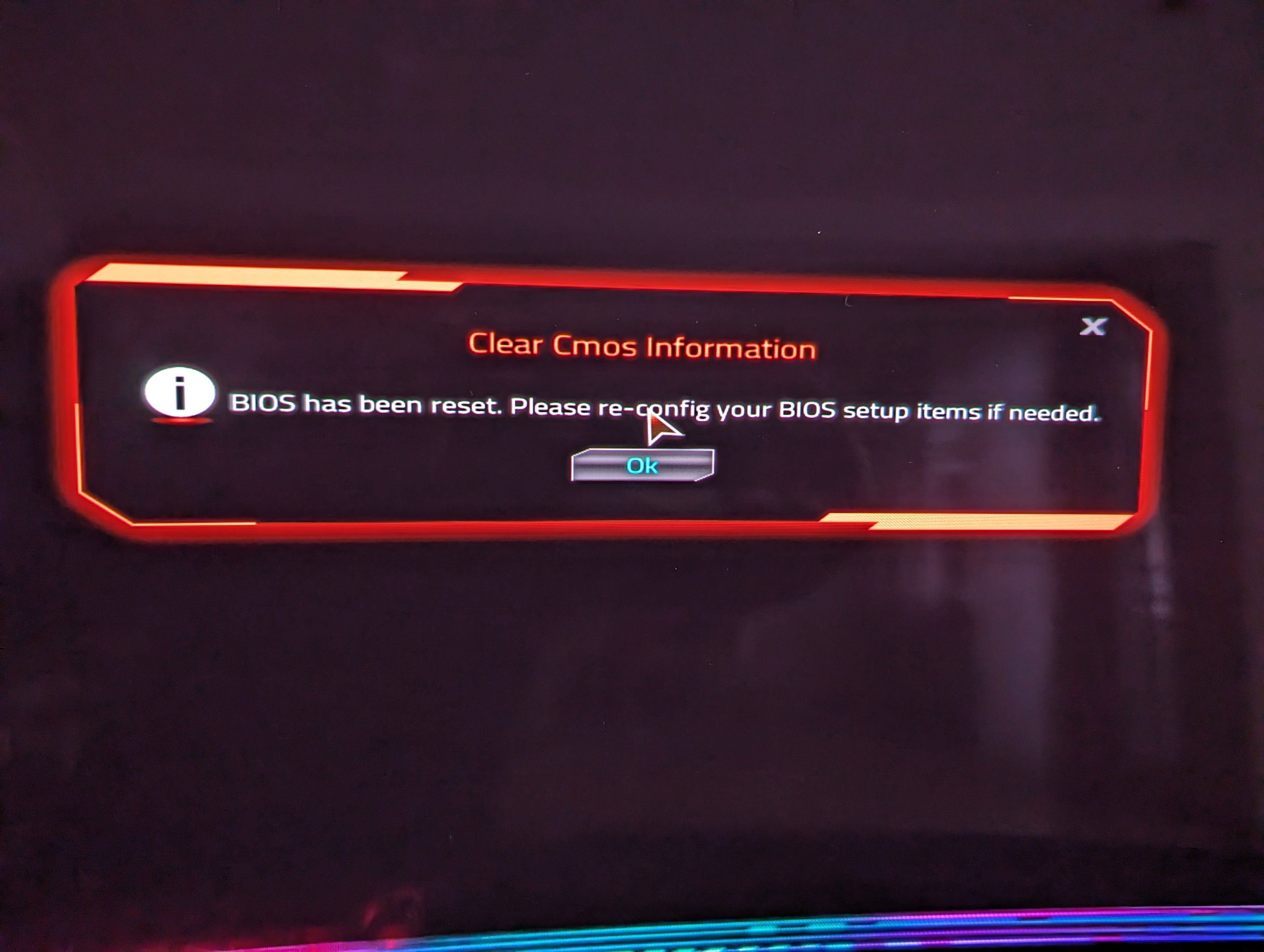

Ich habe das Mainboard frisch eingebaut und leider das Problem, dass die BIOS Einstellungen nicht gespeichert werden. Ich speichere und alles läuft soweit. Fahre ich den Rechner runter und schalte alles aus und schalte Ihn am nächsten Tag ein, so sind die Settings weg. Wichtig wäre vielleicht noch die Info, dass ich den PC an einer ausschaltbaren Steckdose habe, die ich dann auch komplett ausschalte. Der PC ist also nicht im Standby. Spielt ja aber eigentlich keine Rolle, Dafür gibt es ja die Batterie.
Gehe ich dann ins BIOS, so steht die Meldung, BIOS Settings has been resettet. Kann die BIOS Batterie locker sein ? Die ist natürlich auch so angebracht, dass man quasi alles Shrouds auf dem MB abbauen muss. Das Teil ist ja auch nagelneu. Habe die neueste Version mit der Agesa 1.0.0.1 drauf, Möglicherweise hier ein Bug. Hat hier jemand öhnliche Erfahrungen.

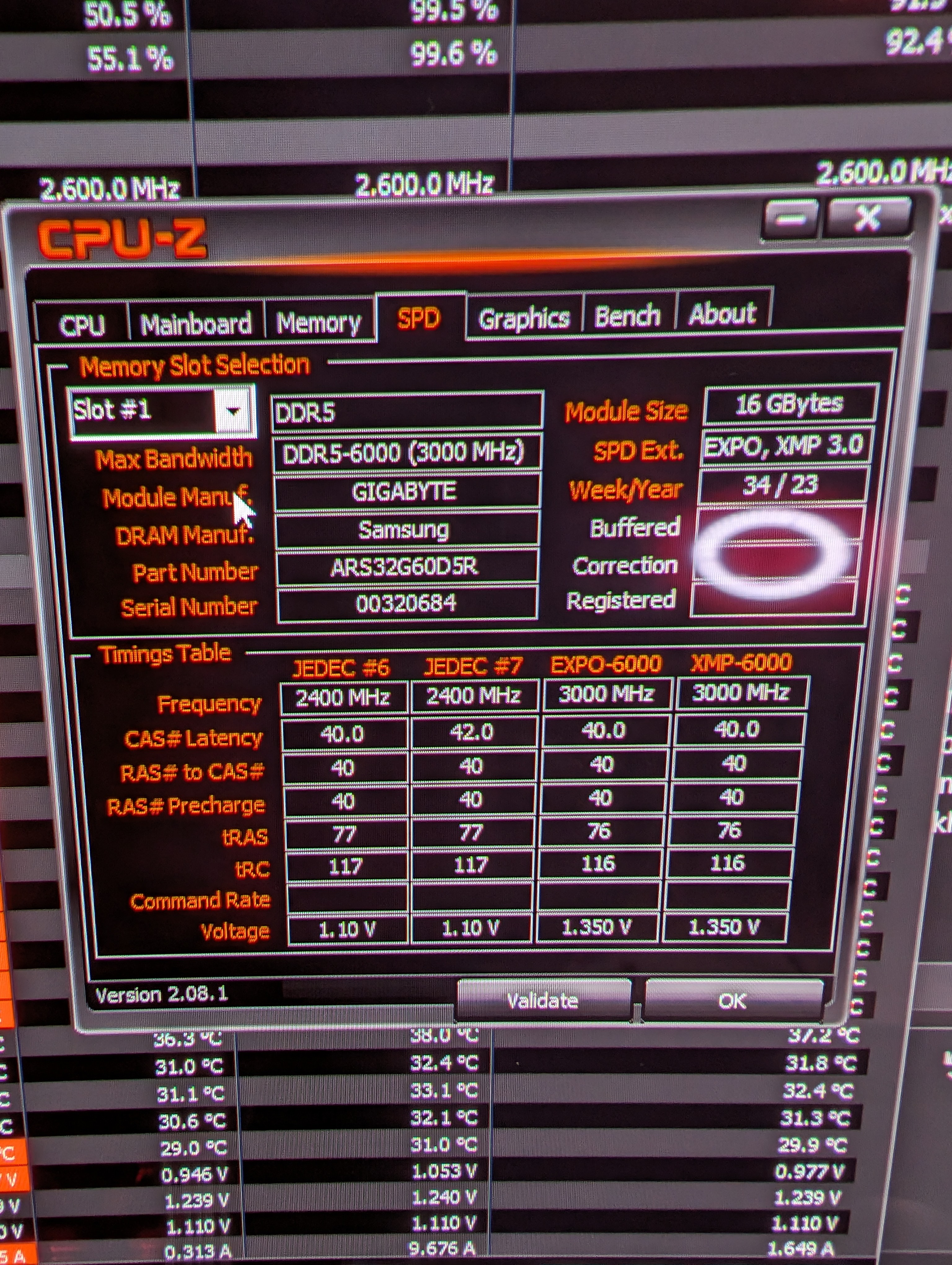

Hast du AMD EXPO aktiviert? Sind es 2 x 32 GB oder 4 x 16 GB als Kit?
Vielleicht laeuft das nicht richtig und resettet deswegen immer dein BIOS.
Habe tatsächlich 4 RAM Riegel mit Expo. Allerdings liefen diese auf einem anderen Mainboard problemlos. Habe die mal auf 4800 runtergetaktet, Selbes Problem. Die haben den Samsung Speicher. Hynix ist da wohl etwas besser. Kann mir jemand Ram empfehlen, der mit 4 Riegeln halbwegs normal läuft. Ich weiss, AMD sagt 3600 mit 4 Riegeln. Aber bin da etwas eigen. Es muss halt leuchten . GSKILL Trident Z Neo vielleicht ?

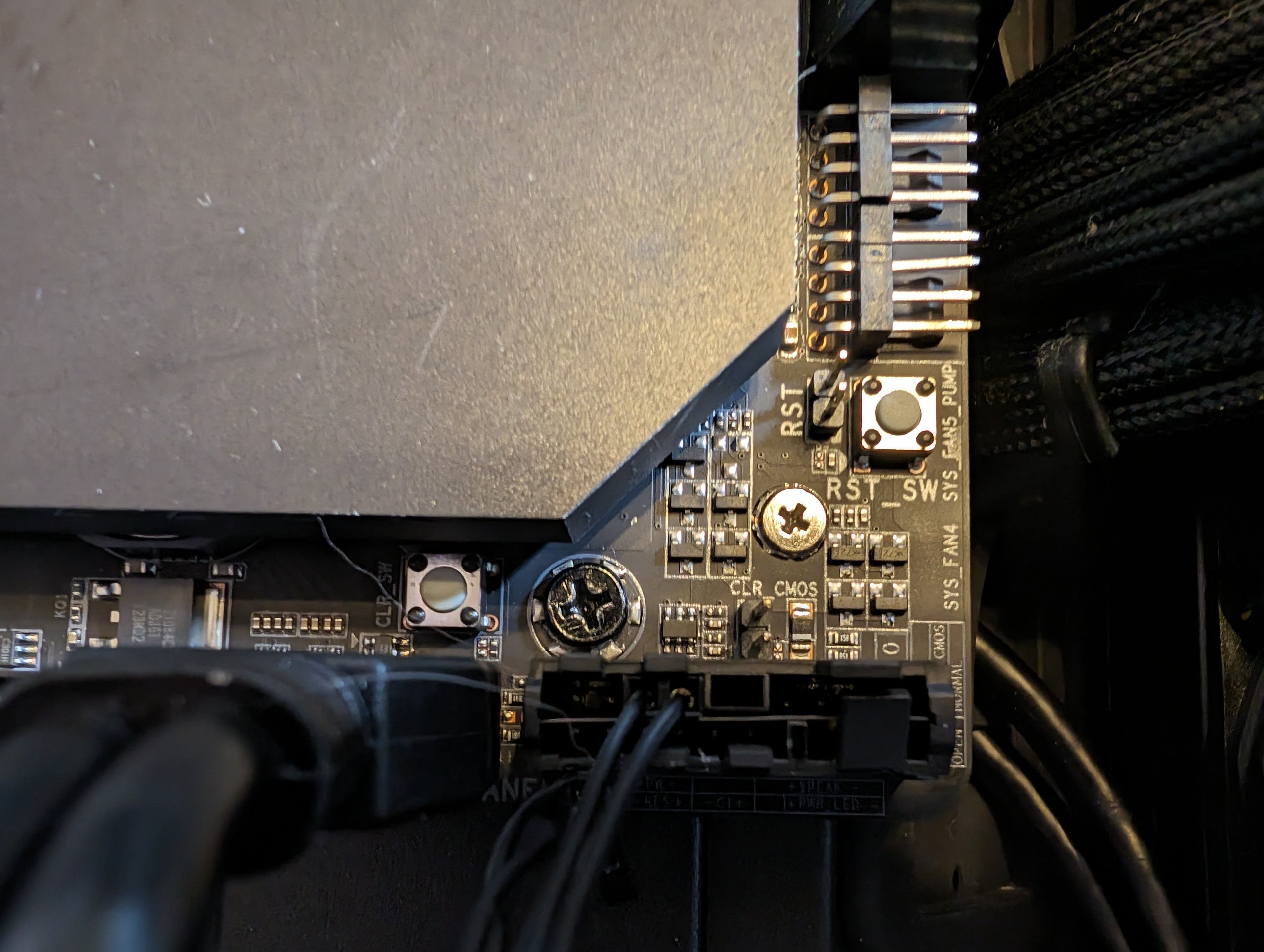

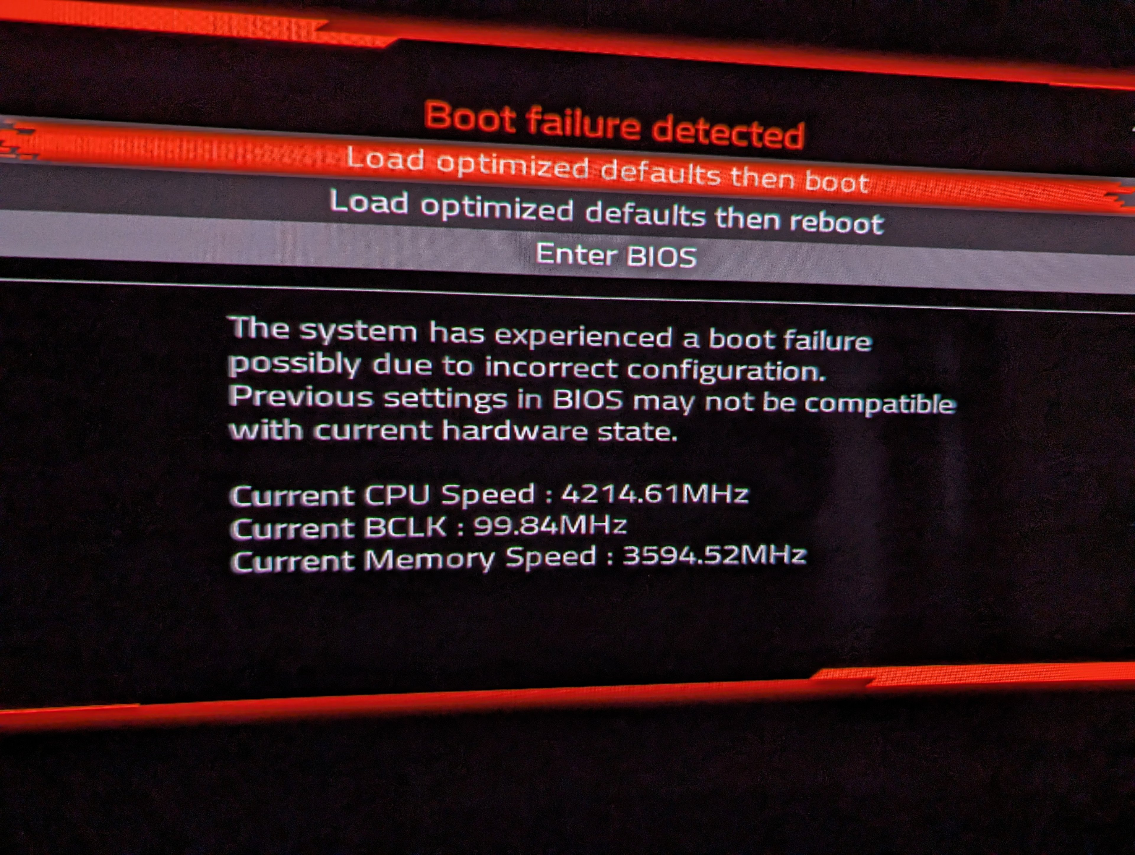

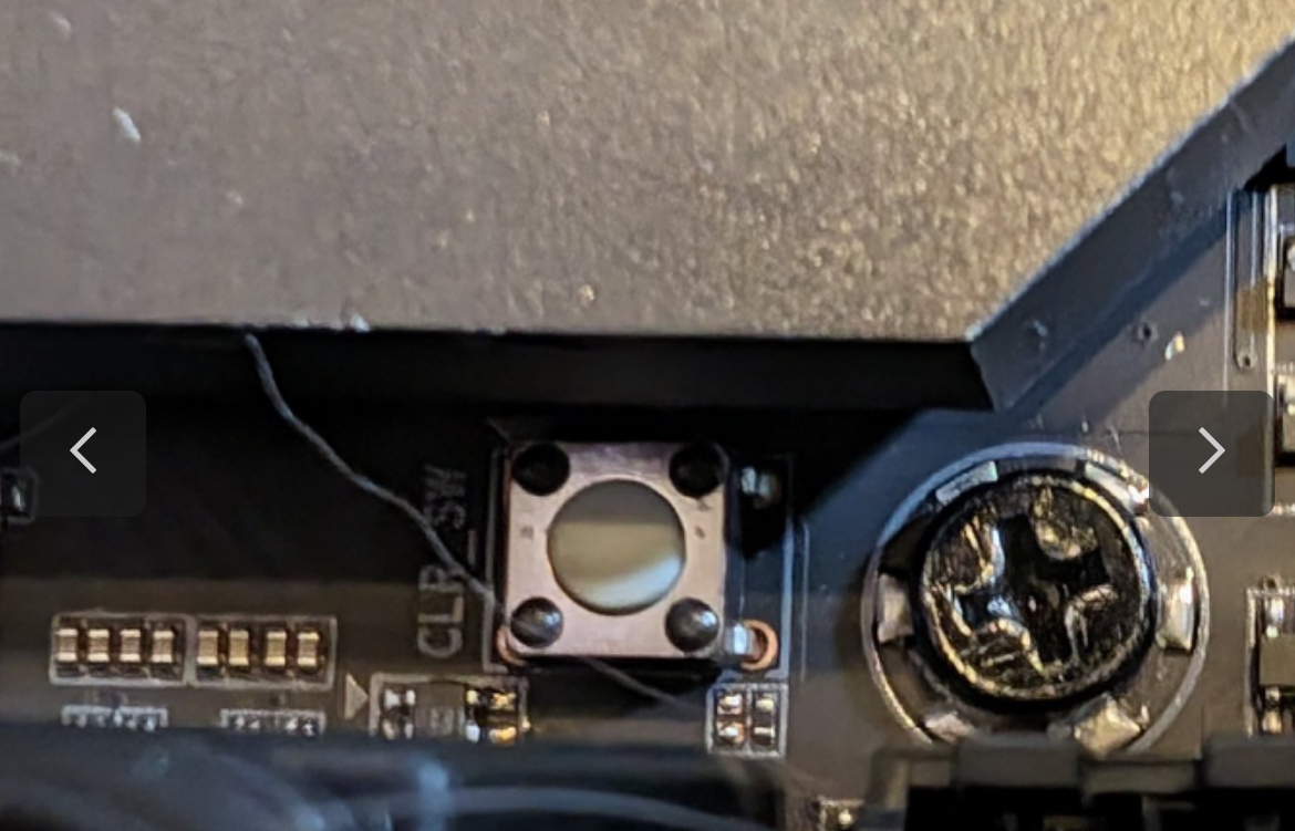

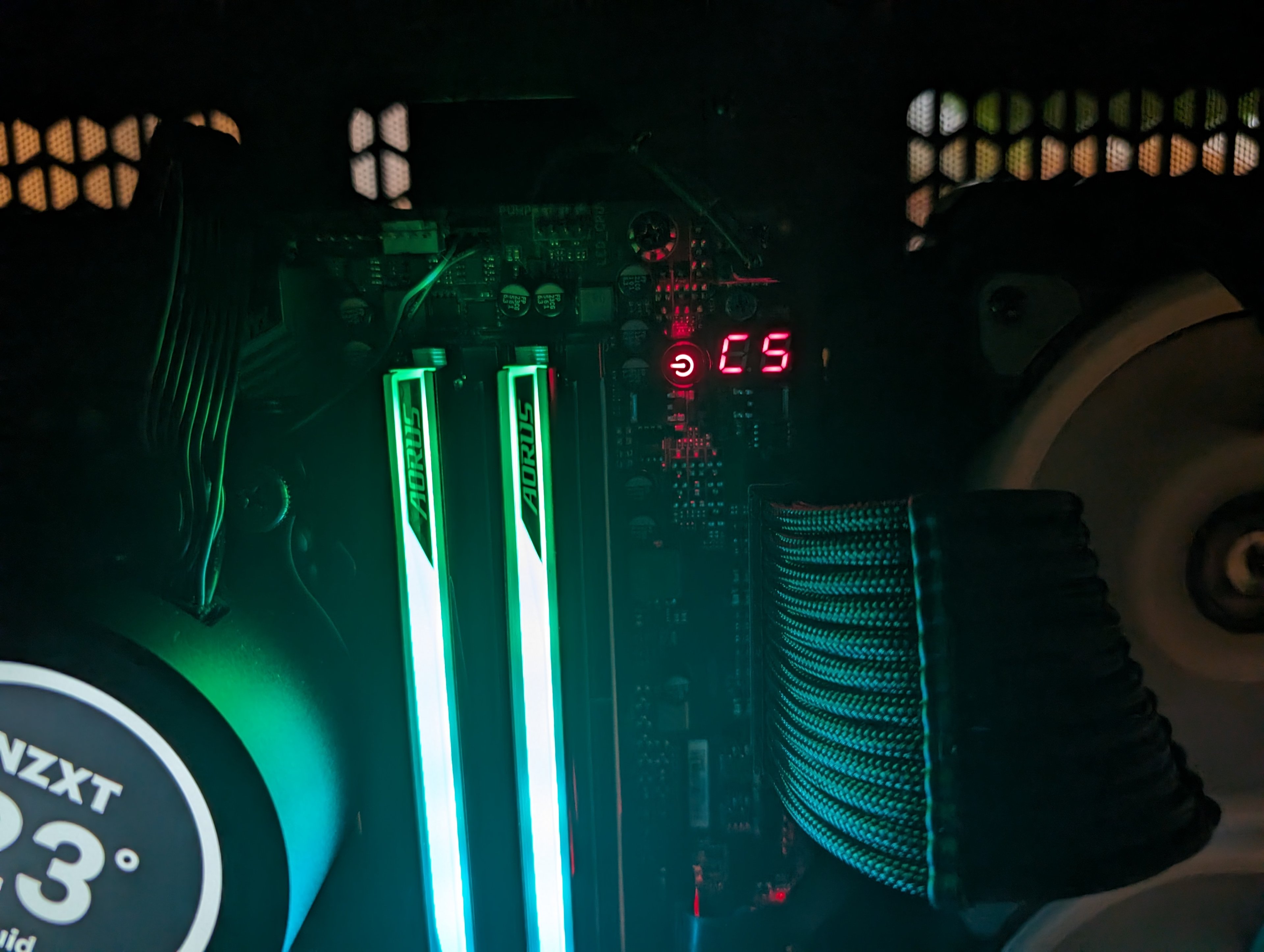

Nun startet er gar nicht mehr. Auch nicht mit 2 Riegeln. Fehlermeldung C5. Hat leider der keinen clear cmos Button. Ohne Worte. Jumper gerückt. Funktioniert nicht. Und nun? Batterie tauschen? Ich habe beide Pins im ausgeschalteten zusamd mit 2 Schraubenzieher gebrückt also beide Pins berührt. Mache ich da was falsch? Und was nun? Wie baue ich die shroud ab? Fasse es ni ht dass das b650e Master einen clear cmos Button hat und das Board nicht. Am besten direkt umtauschen.

Der Ram steckt falsch. A2 und B2 sind die richtigen für 2 Riegel.

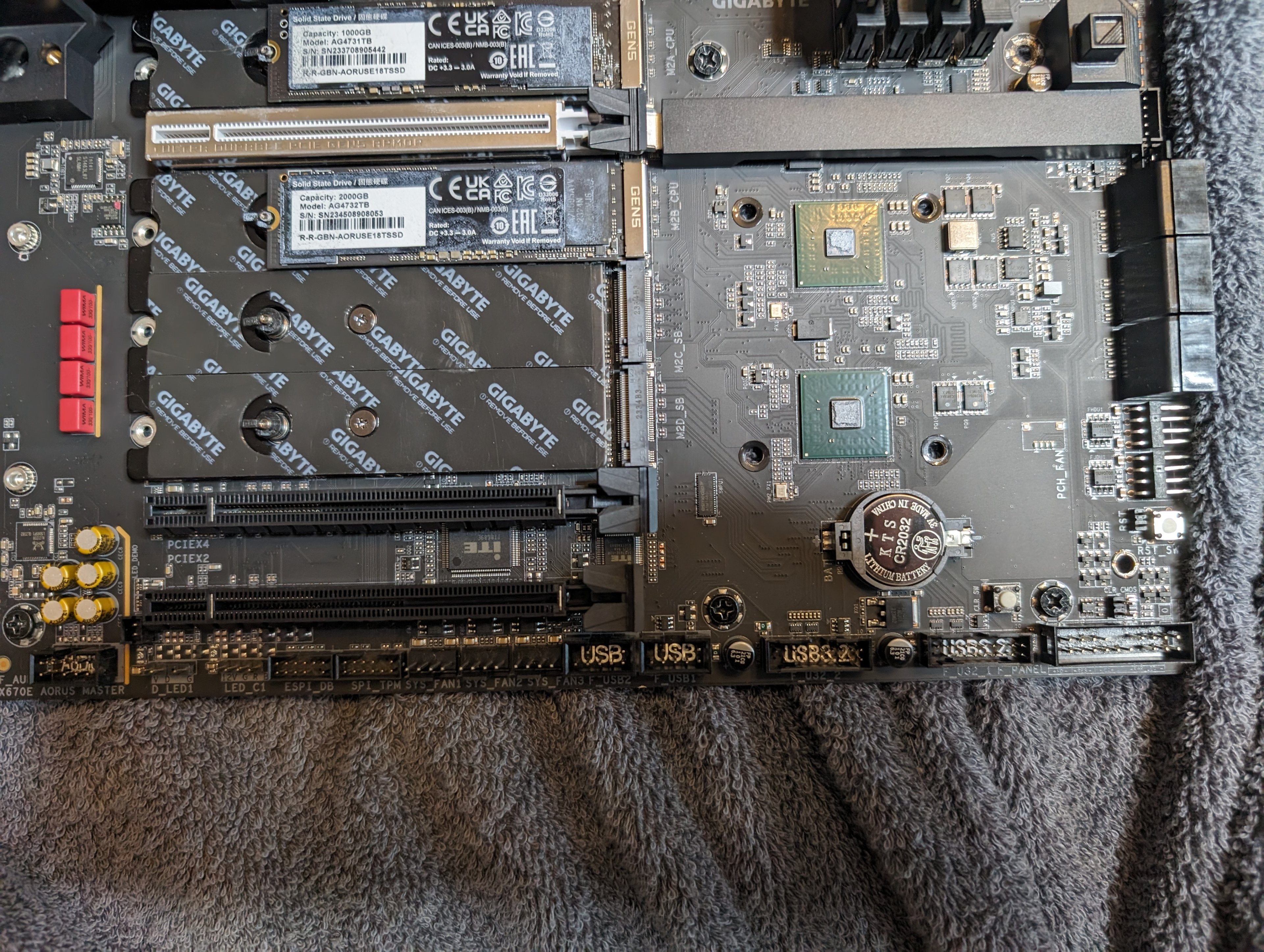

Ne beide Pins überbrücken resettet das Board. OH die Batterie ist unter dem Ding ... WOW
Hier haben welche das Problem mit dem C5 Error Reddit
Sieht nach RAM aus.

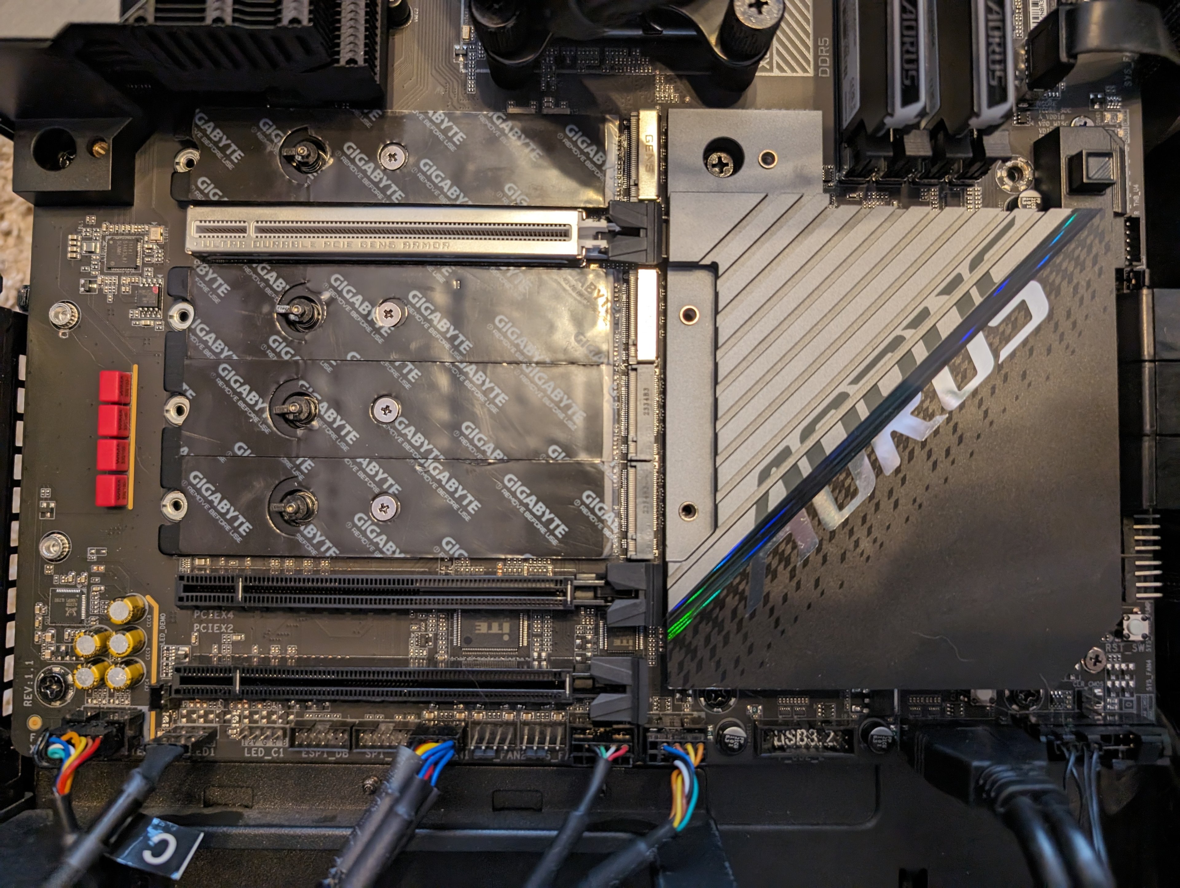

Ich musste das komplette Mainboard ausbauen. Die komplette Backplate abbauen und danach noch mit 4 fummeligen Miniuschrauben die Heatsink vom Chipsatzkühler abbauen. Da sitzt die Batterie. Mal schauen.
Das Brett hat einen Taster dafür.
Aber Recht hast Du mit dem Platz wo die Batterie ist.

Habe ich gemacht. hat alles nichts gebracht. ABER!!! Fehler gefunden. ich hatte davon vereinzelt auf Reddit gelesen. Es lag an der CMOS Batterie. Diese habe ich getauscht. Nun werden alle BIOS Einstellungen auch nach dem Reboot bzw. bei komplettem stromlos nehmen gespeichert. Es hatte also nichts mit der Vollbestückung des RAM zu tun. Eine bodenlose Frechheit. Der normale PC-Bauer bekommt das wohl nicht hin. Wie kann man eine Batterie so verbauen. Dann auch noch unterschiedliche Schrauben teilweise auf der Backplate. Den Entwickler müsste man echt feuern.
