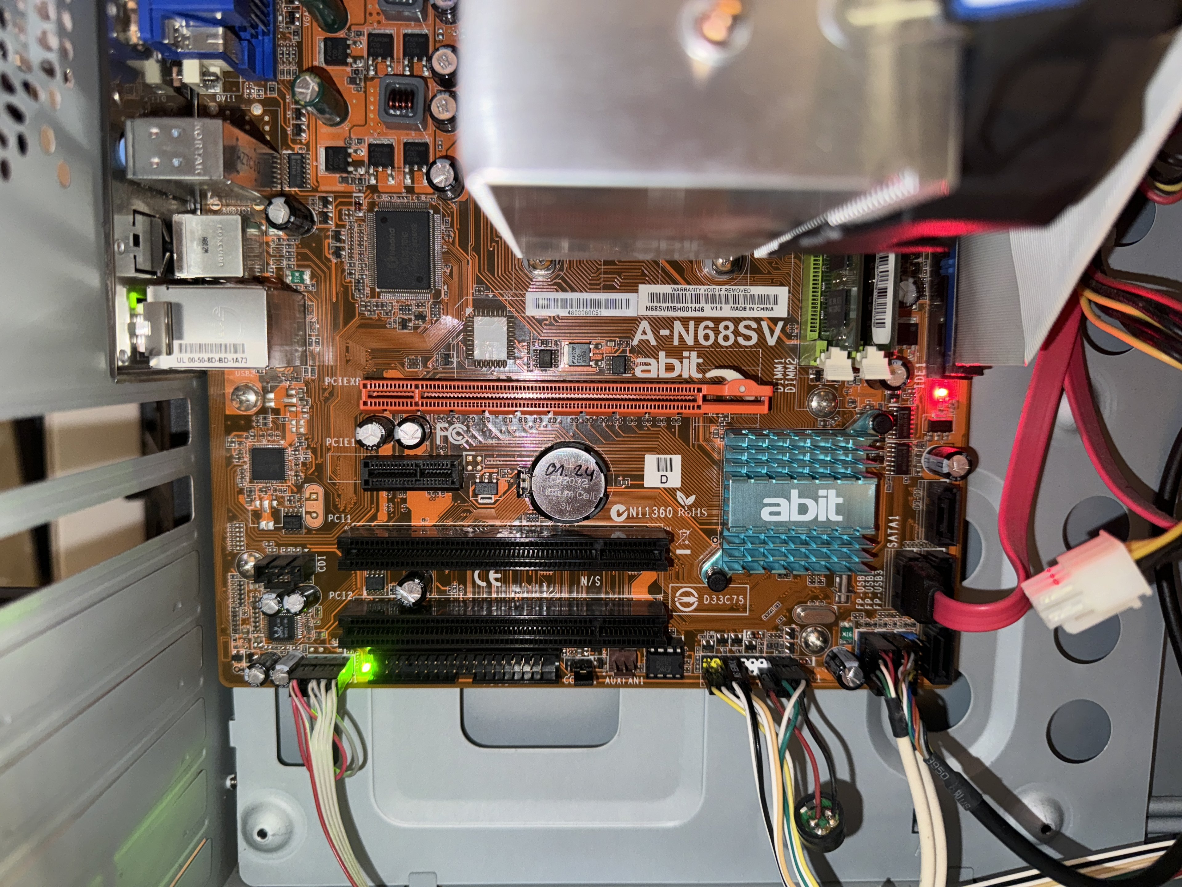

Bios-Einstellungen und Uhrzeit gehen nach dem ausstecken verloren
wenn man mit dem multimeter dran geht zeigt sie 3,3v

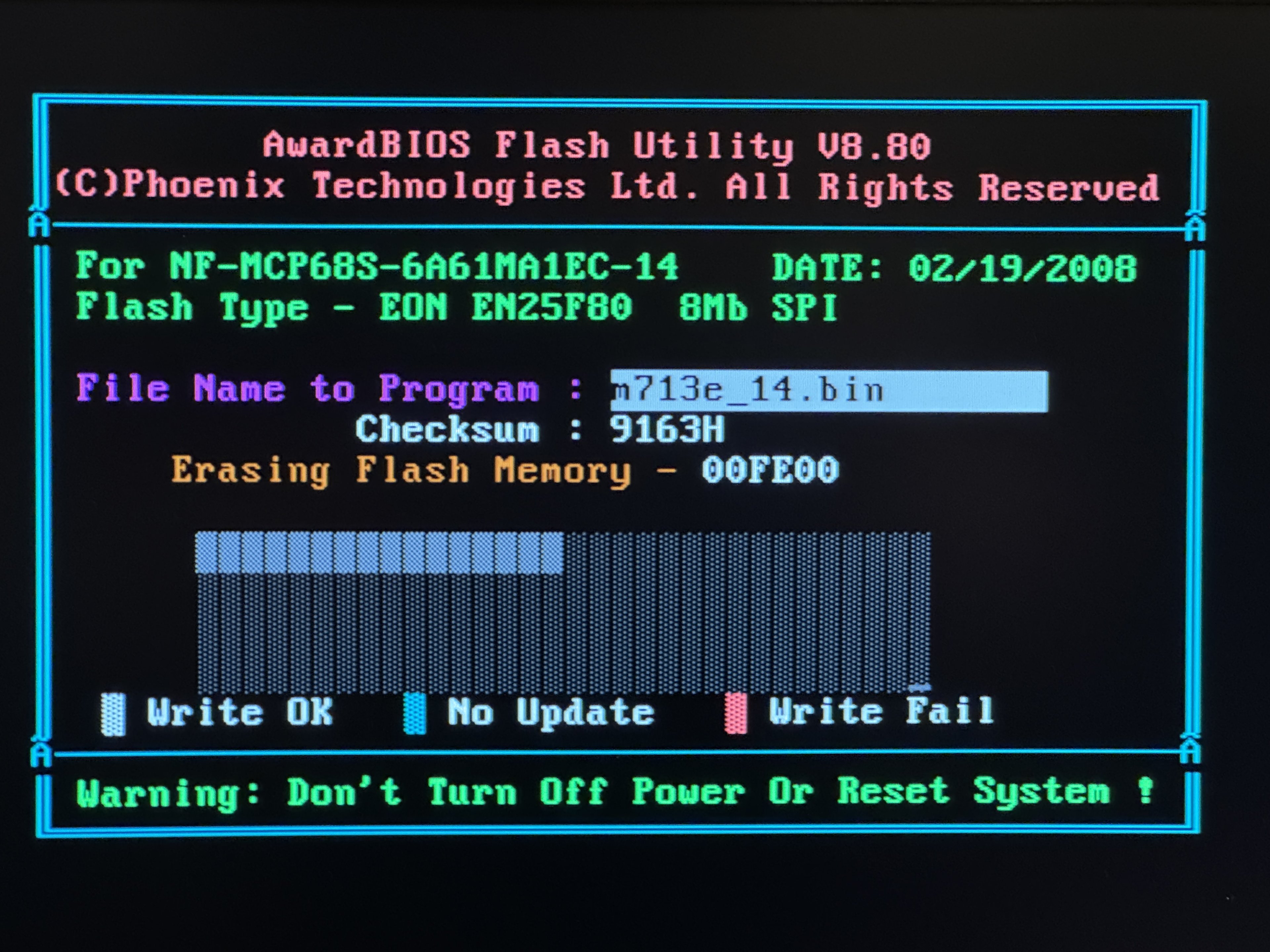

man sieht leider nicht welches Bios drauf war, aber hab von hier das neues mal durch laufen lassen
https://theretroweb.com/motherboards/s/abit-a-n68sv#bios
oder muss man die stück für stück machen?

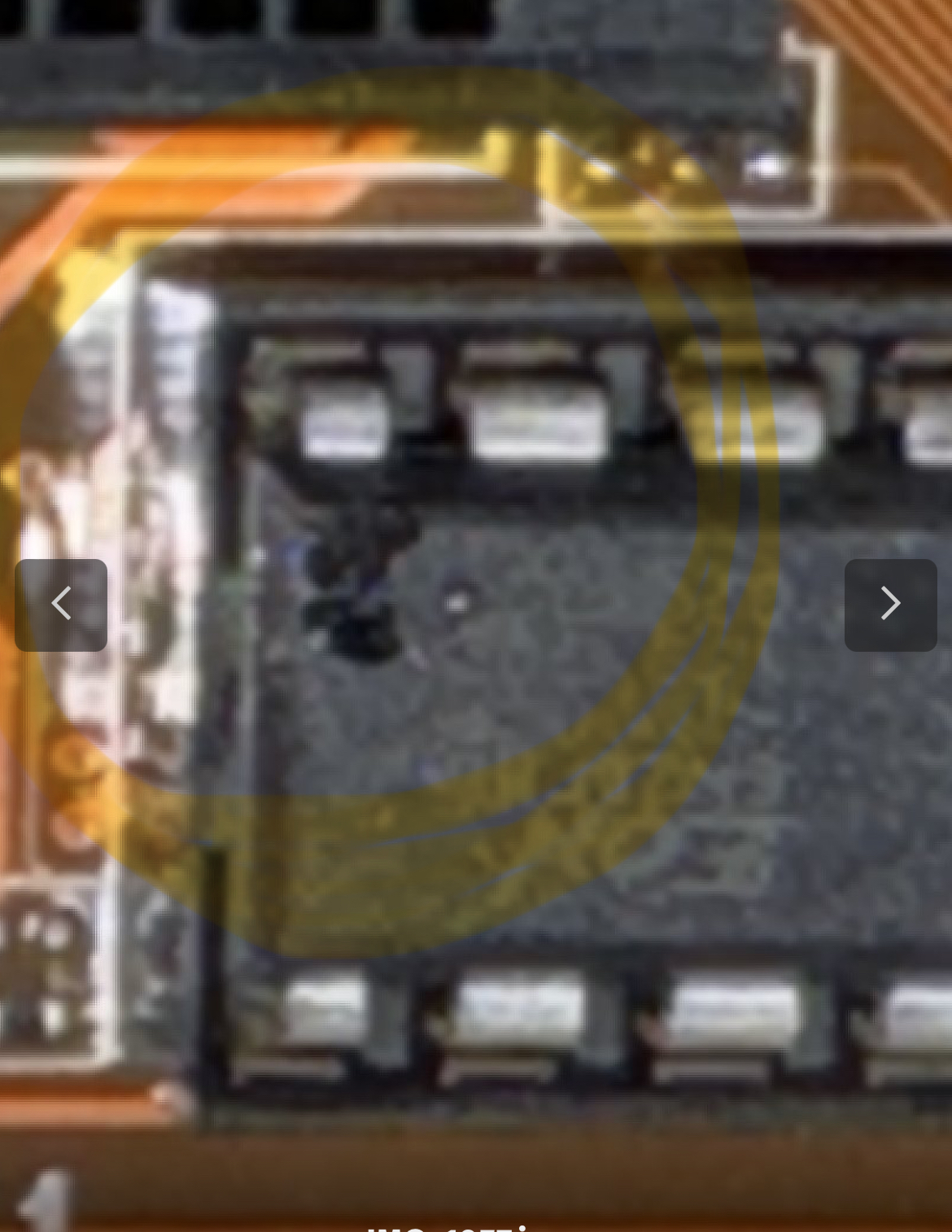

Mal so nebenbei.
Ist hier bei dem Teil etwas abgeplatzt oder ist das Dreck oder eine Täuschung?
In Theorie könnte das der Schaltkreis nit dem BIOS sein.
Wohl nur dreck gewesen

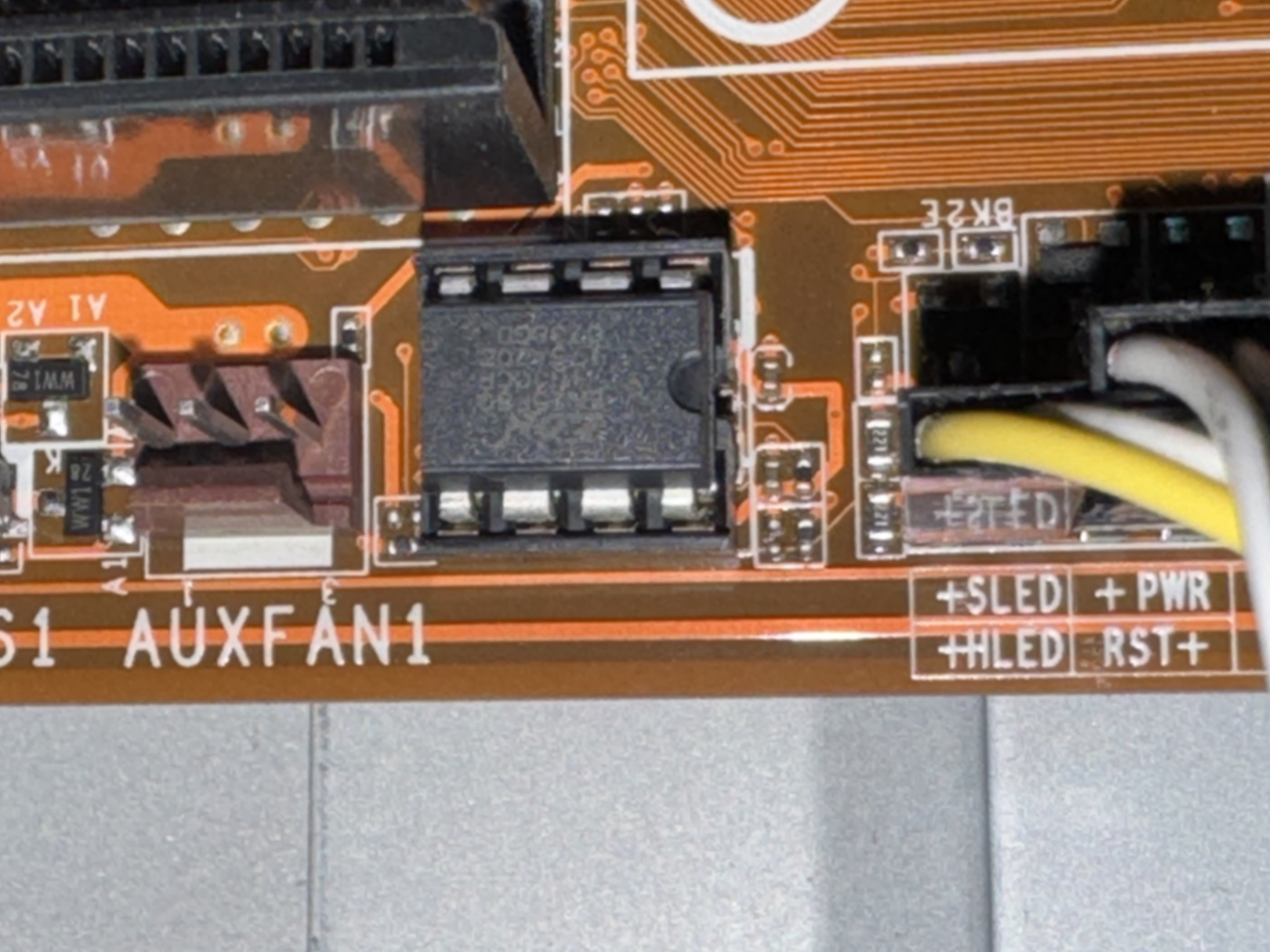

Ich meine mich erinnern zu können, dass die nForce-Boards hin und wieder irgendwelche Probleme mit den Bios-Eeproms hatten.
Versuch mal, das BIOS neu zu flashen (zur Not dieselbe Version nochmal). Falls vorhanden, das Eeprom gegen ein anderes (physisch) austauschen.

Aber am Ende kommt die Meldung no Update, wahrscheinlich weils die selbe Version war
Mit runme.bat wie’s in dem Text Dokument steht, hab’s jetzt mal mit der 1.4 Version probiert, da ging’s
Wenn ich es wieder starte sie es so aus, und dann kommt am Ende jetzt auch no Update, Heist dann wohl das es ja die selbe Version wie installiert ist, könnte jetzt natürlich cmos clean machen und dann wieder die 1.5 updaten
auf ne ältere Version kann ich nicht runter weil sonst die CPU nicht mehr Supported wird

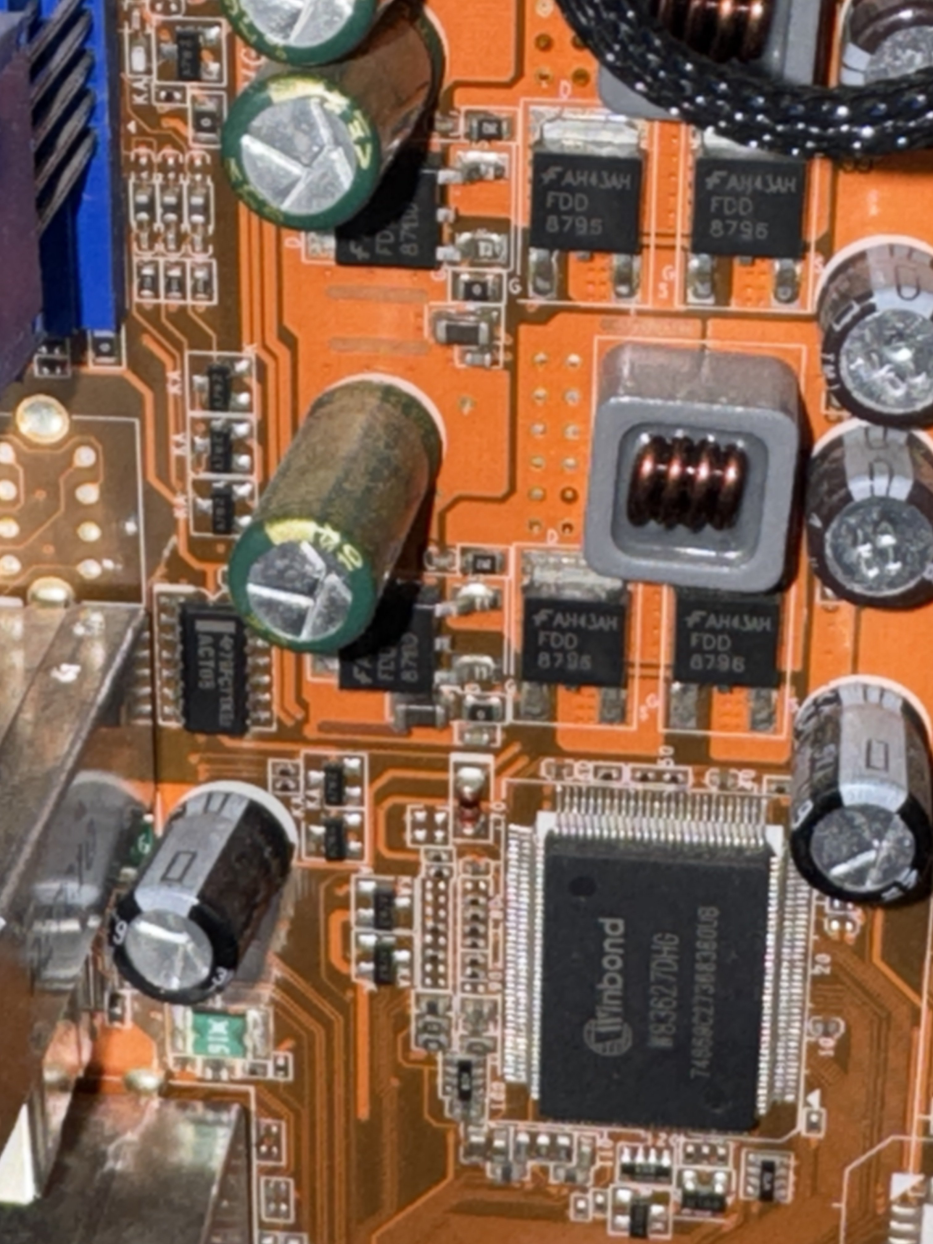

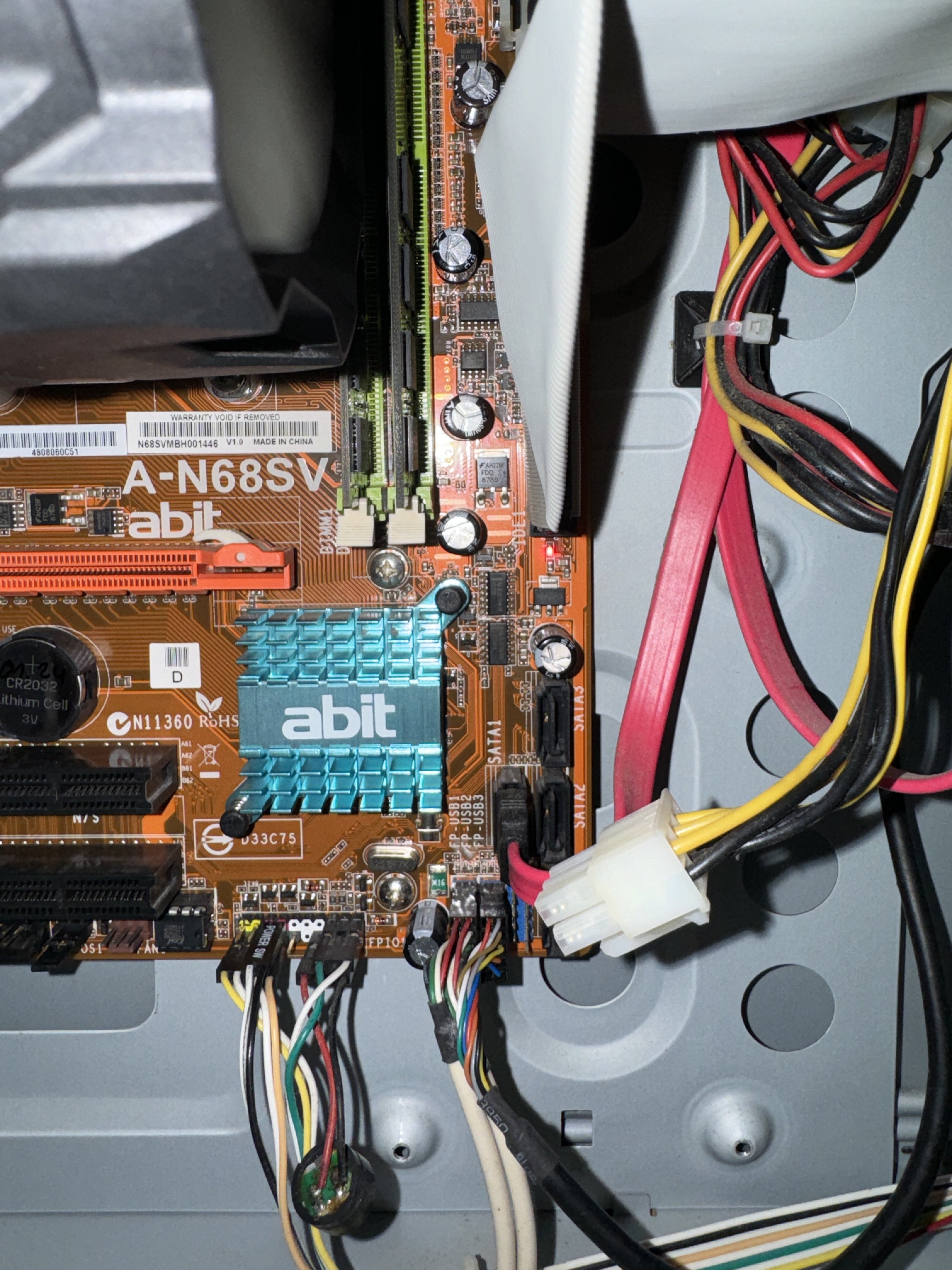

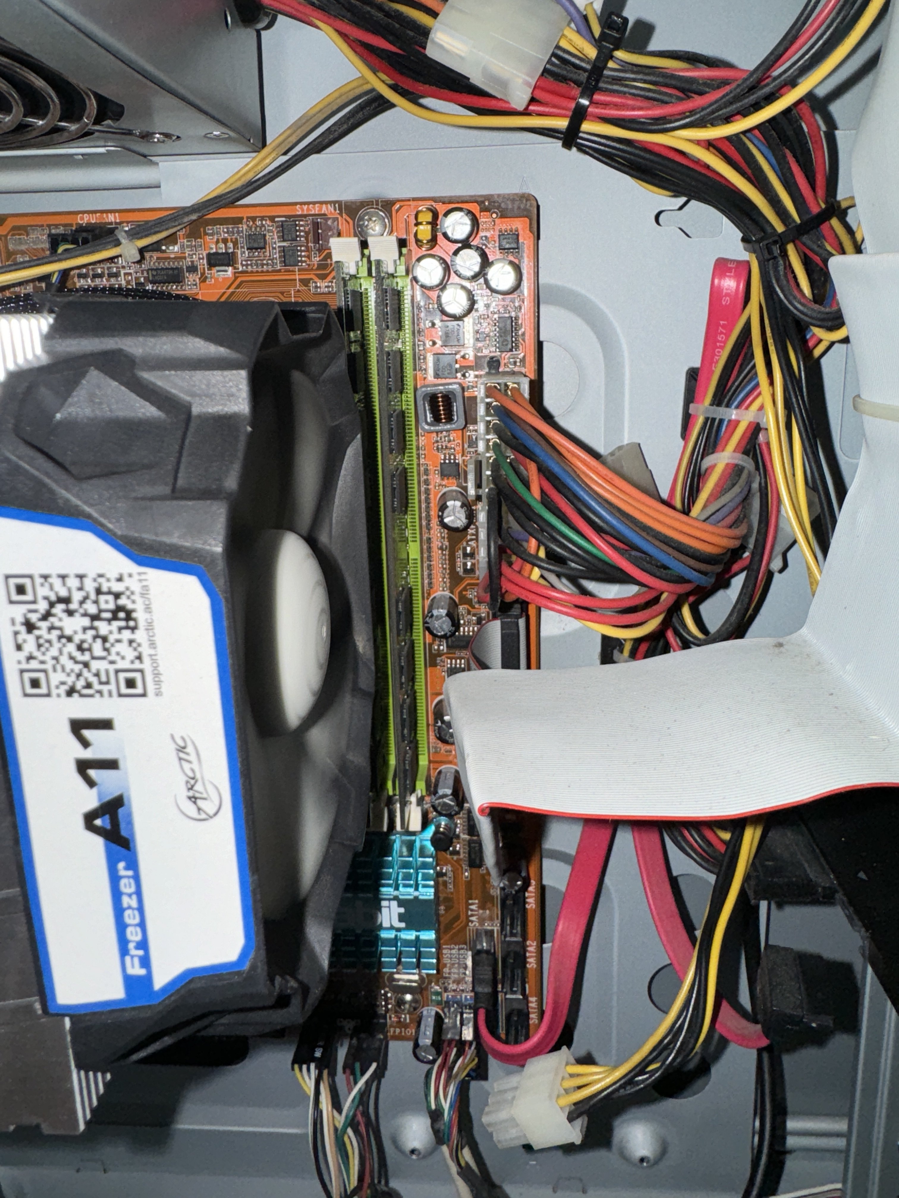

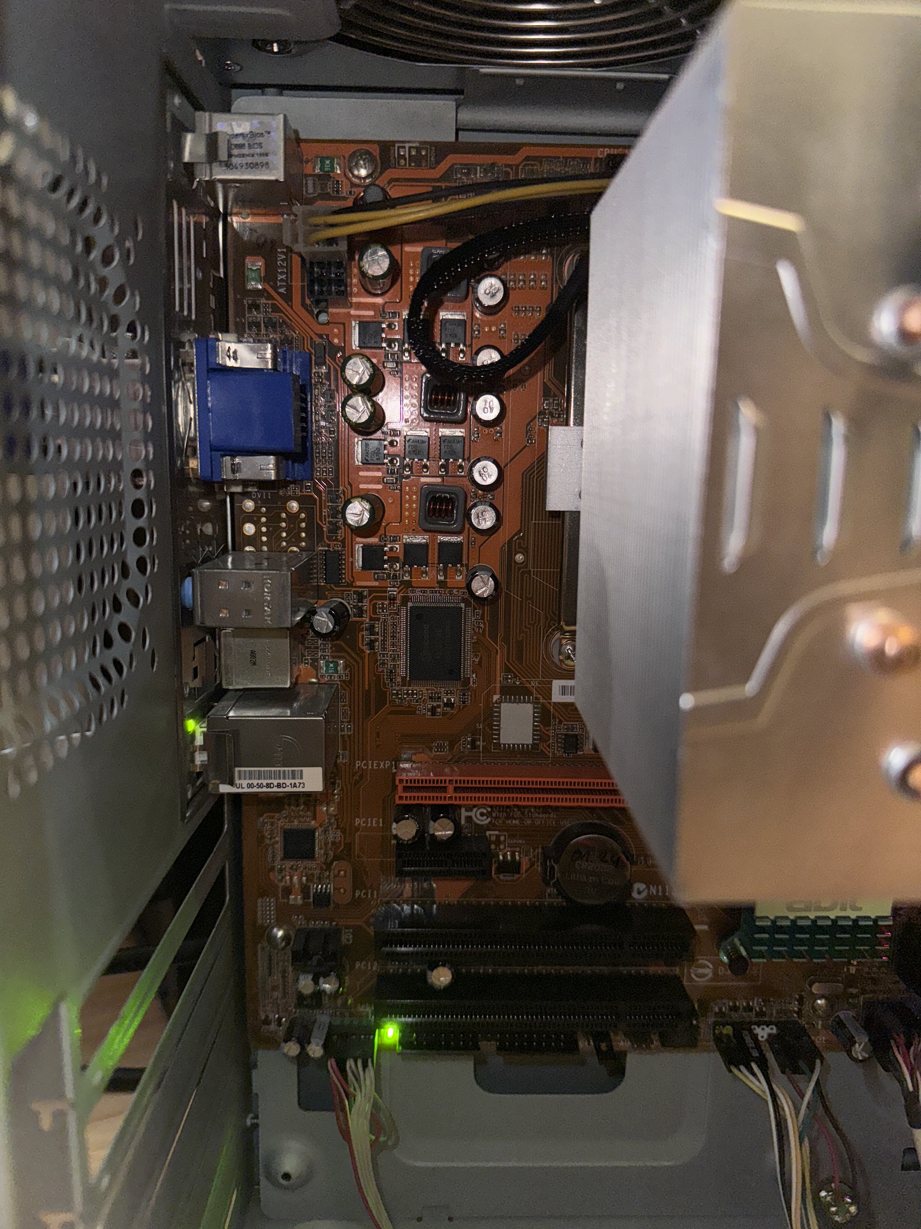

Servus, ich würde parallel mal nach aufgeblähten Elkos oder Elkos mit Belag Ausschau halten
Sehen alle sauber aus

Dieser Elko hängt aber an ner ziemlich dicken Lane - der wird bestimmt nicht die BIOS-Batterie puffern. (Und ob da überhaupt ein Elko mit dranhängt, ist auch fraglich)
Glaub auch das täuscht, find der sieht gut aus eigentlich
Reaktionen: dms
Das was da aussieht wie ausgelaufenes Elektrolyt dürfte die gelbliche Beschriftung sein an dem schwarzen Schrumpfschlauch der Elkos sein.

also entweder hat das BIOS Downgrade und update geholfen, oder das ich den BIOS chip raus gezogen hab und neu aufgesteckt
Irgend sowas. Korrodierte Kontakte entfernt sodass nun am Chip wieder der Strom von der Batterie ankommt. 🤷‍♂️
Ja, Zinn oxidiert.
Mit dem alten PC 1715-Bios war das auch immer so eine Sache.
Warm - kalt und die Kiste lief nicht mehr.
Das bei Wikipedia ist auch schon festgeklebt. ;)
Ich habe dann zwei Löcher in die Platine gebohrt und einen Draht drüber zusammengeraidelt.
Ob das mit dem Abit-Bord noch geht, wage ich zu bezweifeln.
Ja dachte auch, damit sich die Beine frei schleifen
