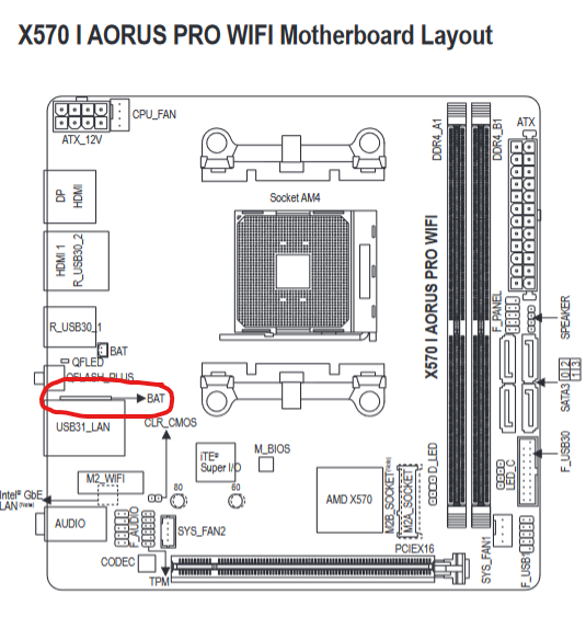

Ein Blick ins Handbuch stimmt mich etwas... sagen wir mal meh...
Wie kommt man denn da ran überhaupt? Ist es erforderlich den ganzen PC auseinanderzunehmen?

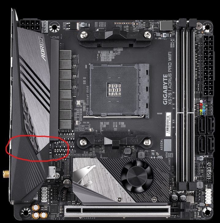

Mach mal ein Foto von der Stelle wo die Batterie auf dem Board sein soll und stelle es hier ein.

schaue halt mal nach, du hast ja die Stelle markiert, da müsste eine Knopfzelle sein! Im Handbuch steht auch nichts weiter dazu.
Wenn ich das abgleiche mit der Skizze aus dem Handbuch, wird die Battery wohl unter dieser Verkleidung irgendwo sein :(

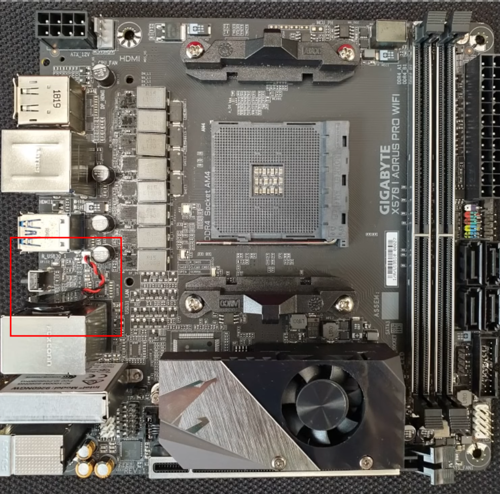

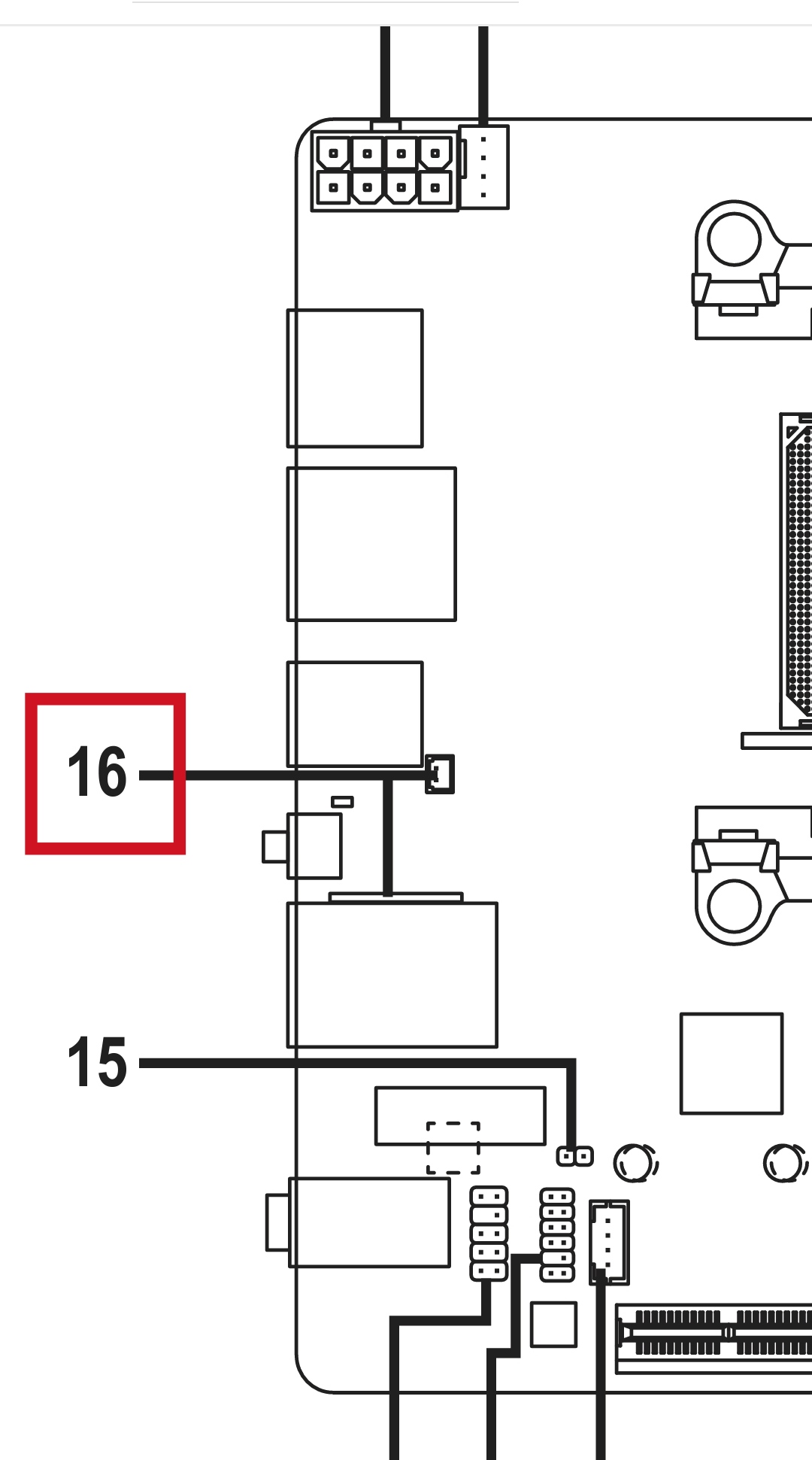

du wirst nicht darumkommen, alles auszubauen, um an die batterie zu kommen:
ersatz findest du auf ebay oder amazon wenn du z.b. nach "cr2032 mit stecker" suchst (oder den alten stecker benutzen und eine neue cr2032 mit schrumpfschlauch festmachen - auf die polarität achten!).
die Abdeckung ist nur gesteckt, oder?
bis dahin kannst du das Netzteil am Strom lassen, dann werden die Einstellungen vermutlich gehalten.
