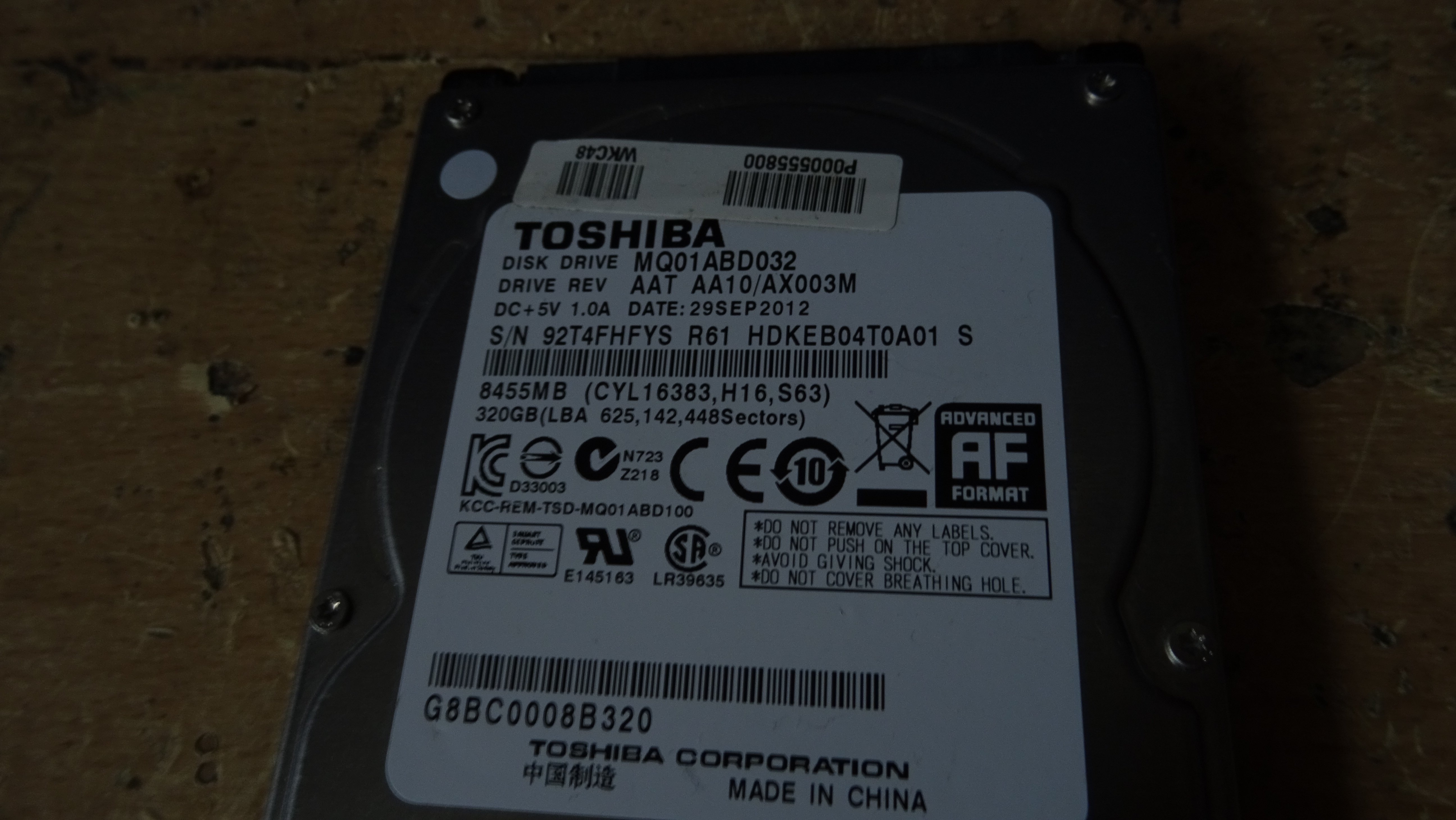

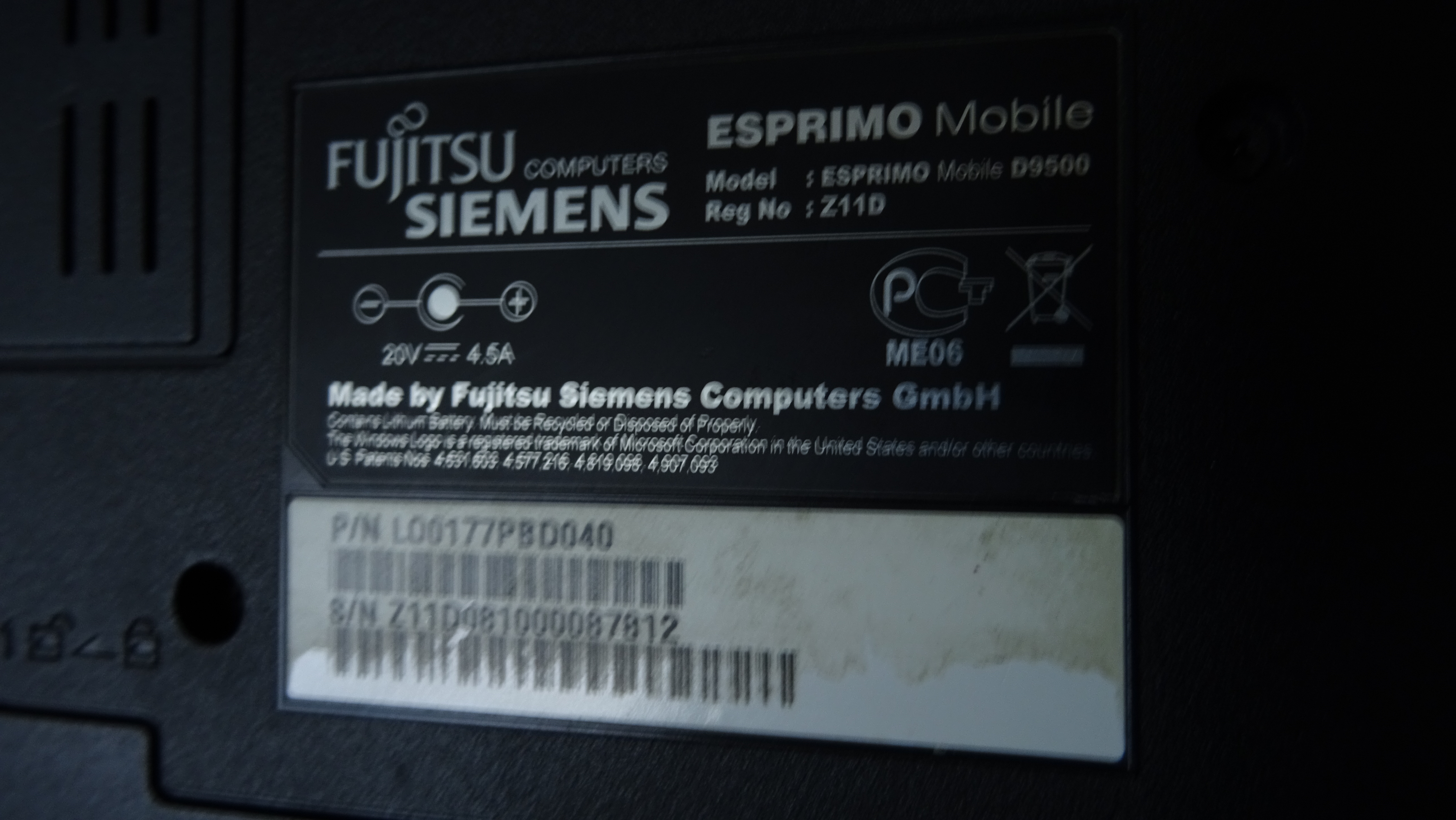

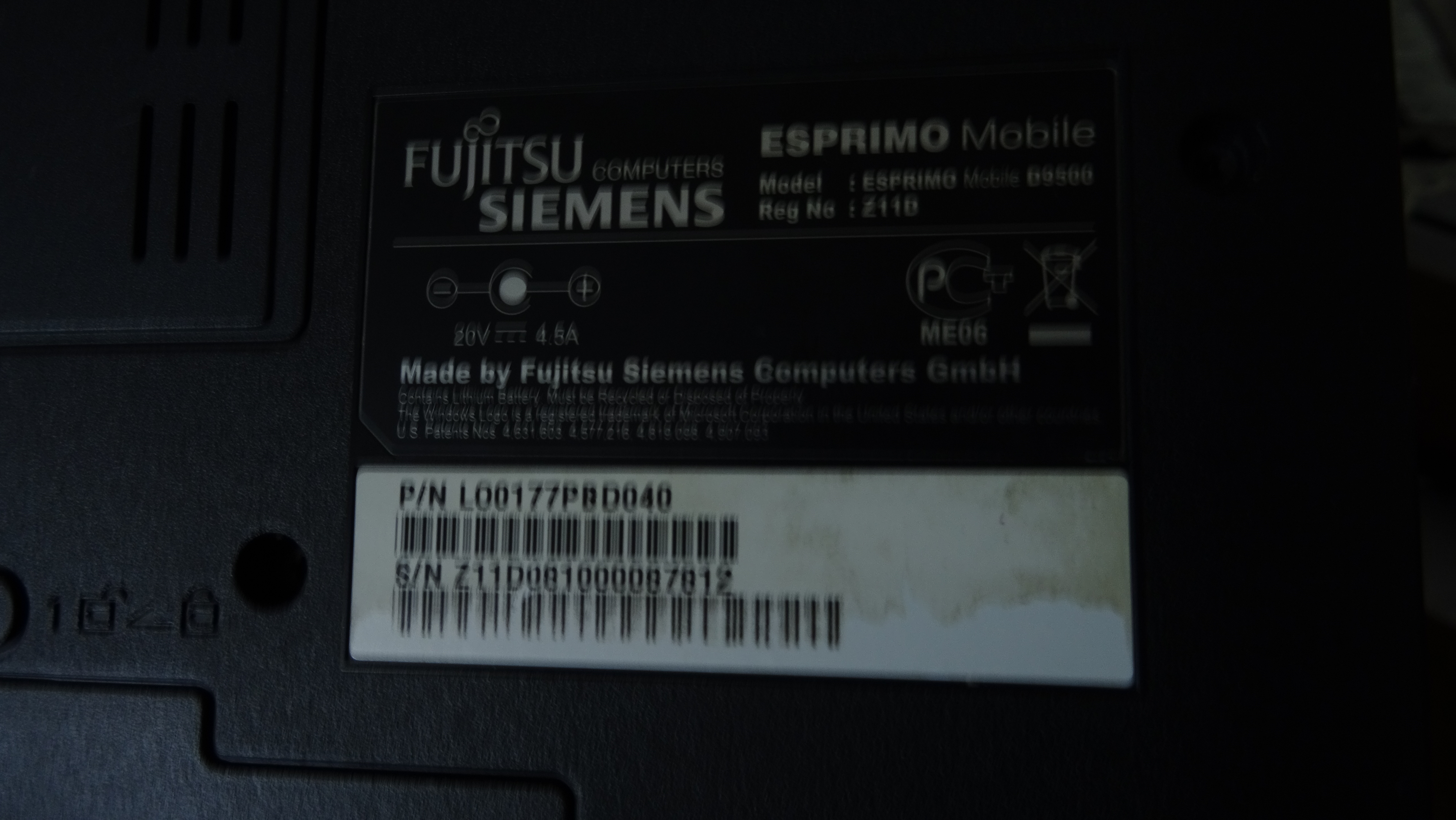

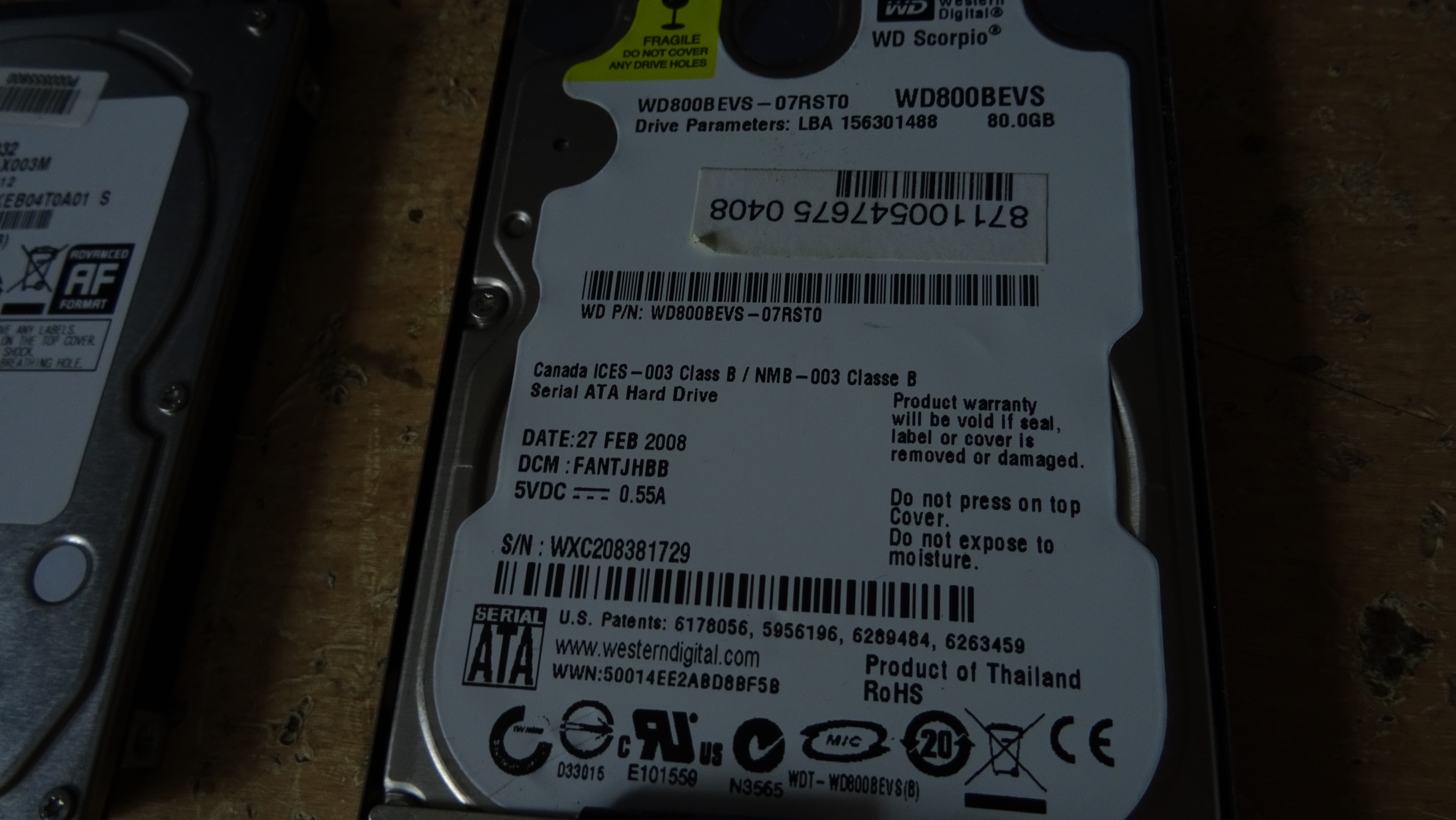

Hallo liebe Leute,

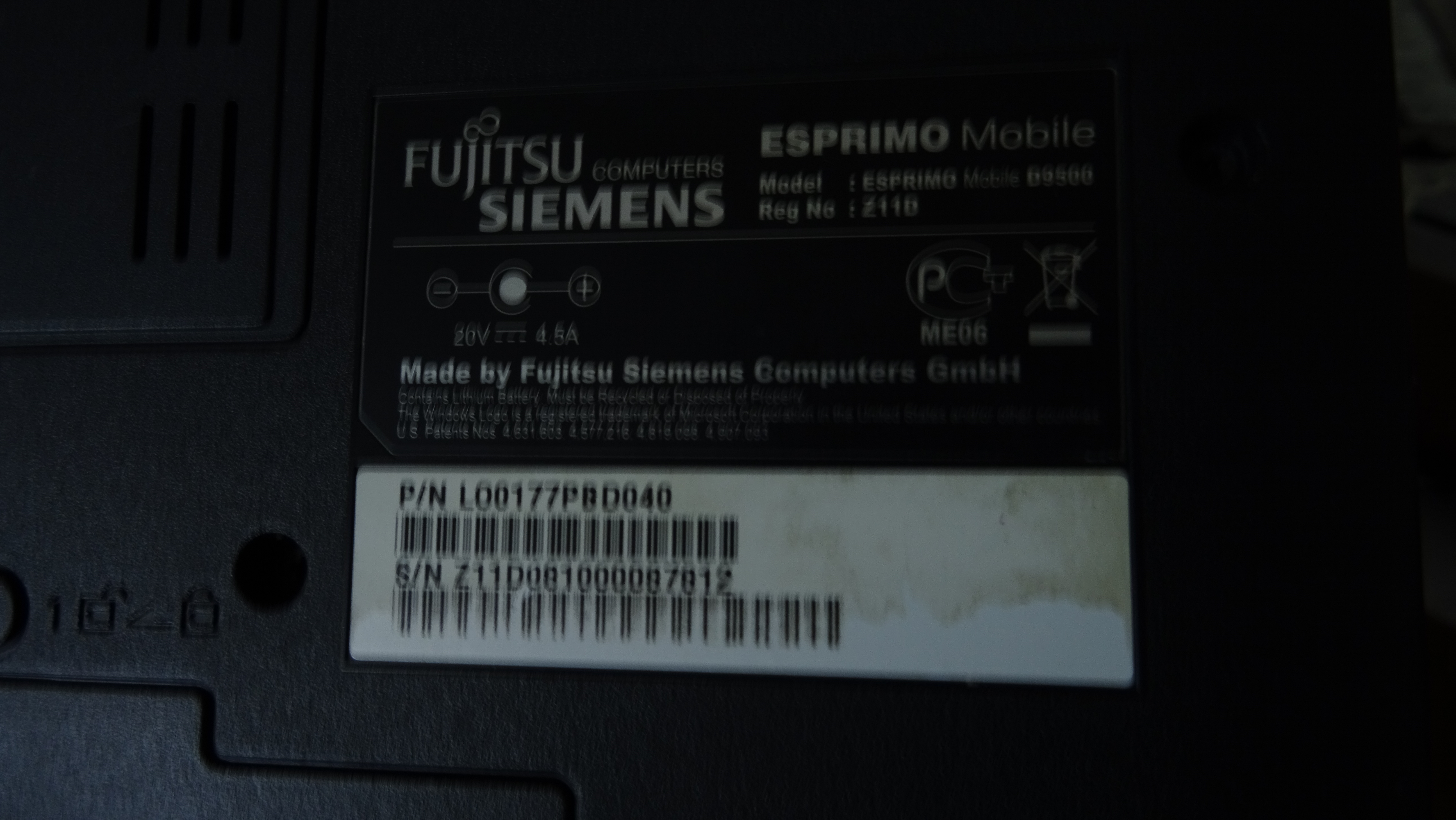

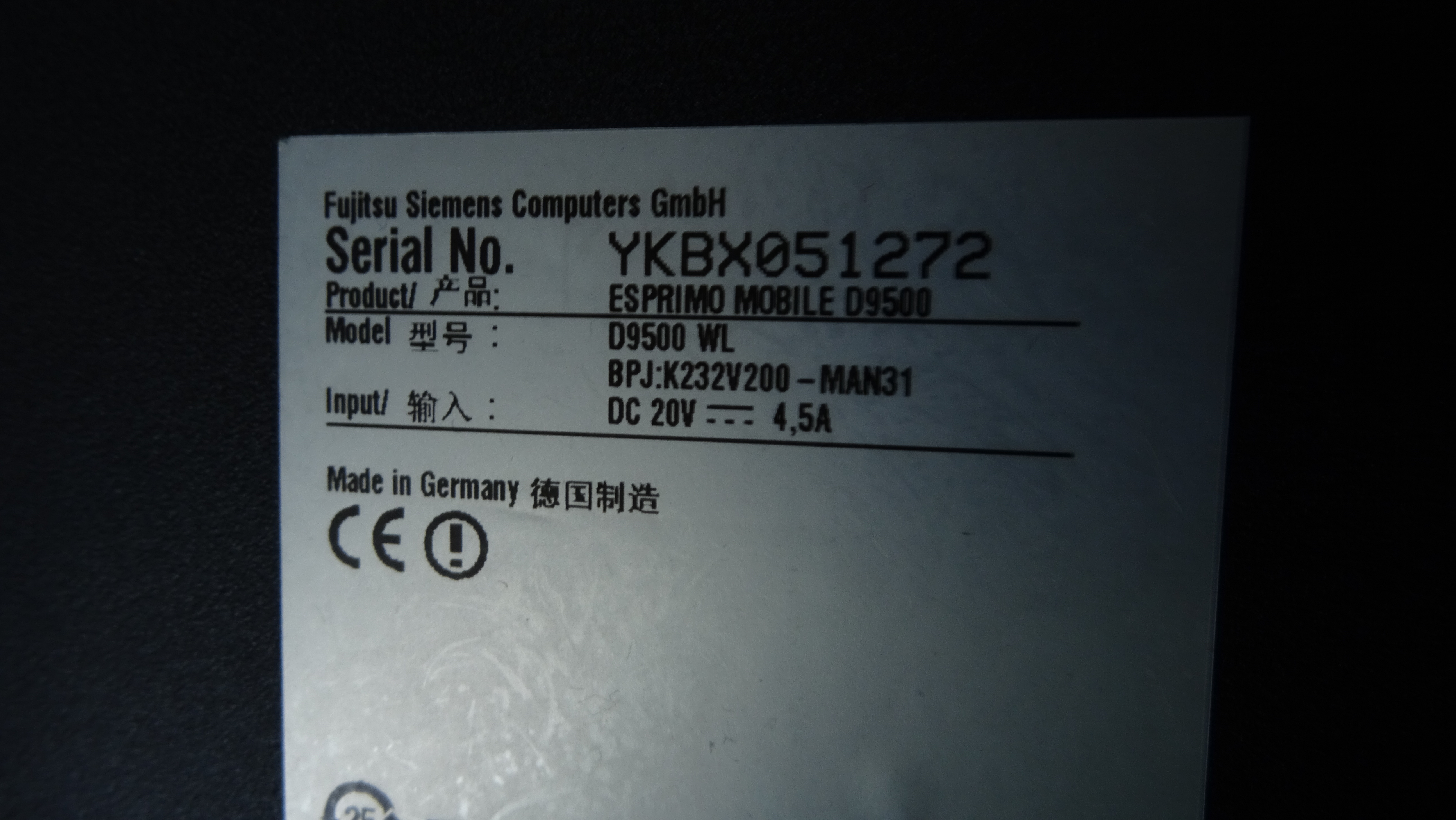

Ich hab das folgende Problem, das dieser Laptop (Bild: DSC01188 und 87) nach dem Windows zeichen neu startet und das alles wieder von vorne anfängt.
Ich dachte schon das der Sata Controller evtl. falsch eingestellt ist, und bin halt verschiedene Einstellungen durchgegangen.

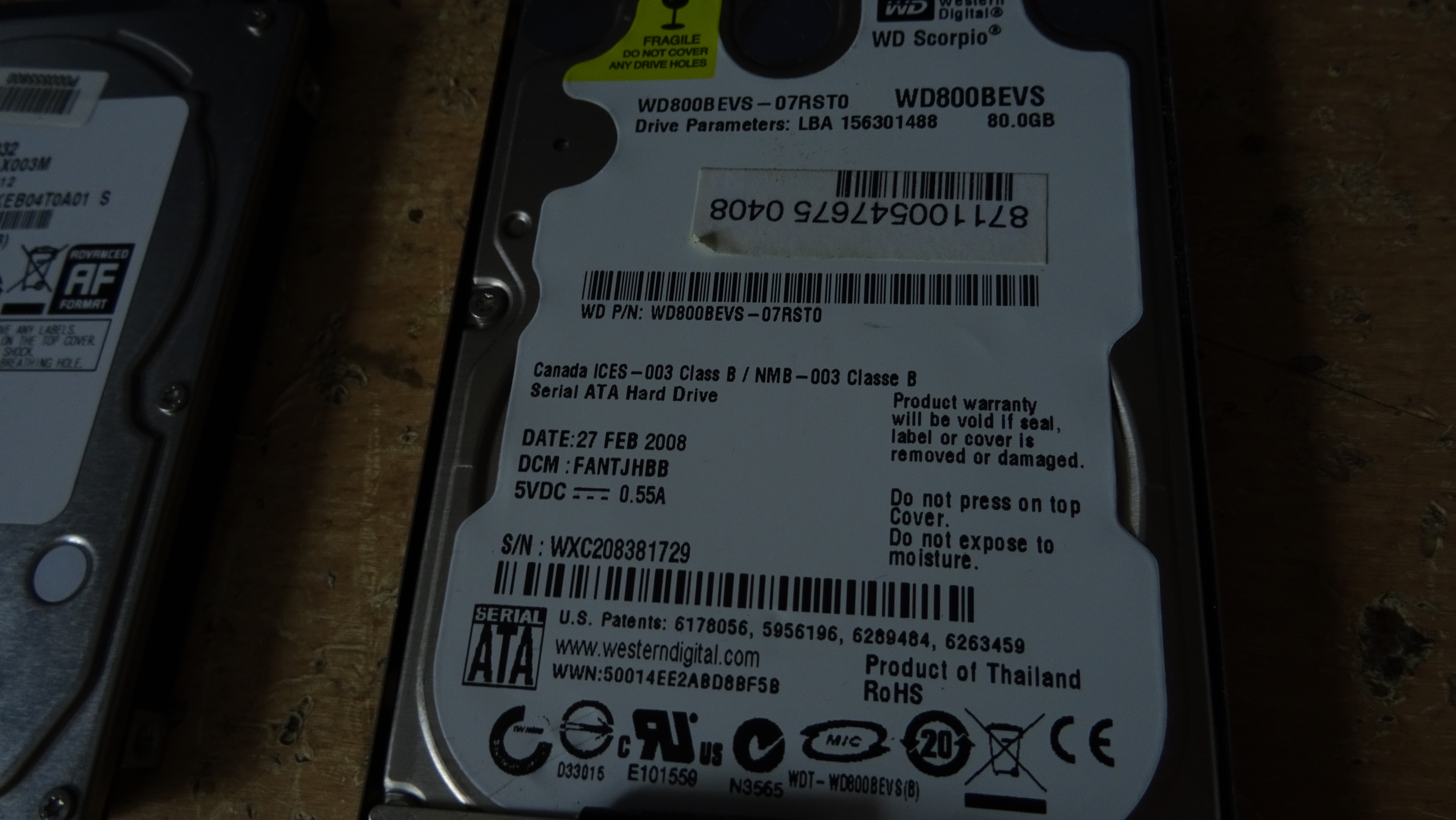

Auf der Festplatte (Bild: DSC01184) ist das aktuelle Betriebssystem Windows 7 drauf, das Betriebssystem wurde durch Partition Wizard 1 zu 1 geklont.
Auf dem Laptop bzw. auf der eingebauten Festplatte befindet sich auch Windows 7.
hat evtl. jemand ein Plan woran es liegt das der Laptop neu startet? ist evtl. der Laptop nicht kompatibel mit der Festplatte??
MfG derBastler

Beide haben Platten haben ein W7, beide sind bootbar und angeschlossen?
BFF
eine Festplatte ausbauen, damit der Laptop von der richtigen booten kann. Derzeit sind es ja zwei. Eventuell kommt er damit nicht klar
wenn System Daten beschädigt sind, dann bringt dir auch das klonen nicht.
wie wäre es mit Win7 neu installieren?
Nope er erkennt nur die neue Festplatte. hab ja im Bios direkt ausgewählt bzw. nachgeschaut.
BFF
Angeschlossen über den fest eingebauten Sata Anschluss, so blöde bin ich ja noch net :D.
Es wurde der SATA-Modus im BIOS von AHCI auf IDE oder umgekehrt von IDE auf AHCI evtl. umgestellt -
hier auf SATA Mode = AHCI oder SATA-Mode = IDE einstellen -
also so den Modus einstellen, mit dem WIN7 installiert wurde > IDE / AHCI
Davon stand nichts im ersten Post von Dir. Somit konnte man nur mutmaßen.
Woher weißt du, dass er die "alte" Festplatte" nicht mehr erkennt, weil du die neue als Bootplatte festgesetzt hast? Das hat nichts zu sagen, denn wenn du, außer die neue HDD als Bootplatte einzustellen, sonst nichts geändert hast, kann es sein, dass dein Laptop nach weiteren Bootgeräten sucht, sobald von einem Bootgerät NICHT gebootet werden kann.
Woher weißt du, ohne die alte HDD auszubauen, dass er von der neuen bootet? nur weil du es so eingestellt hast? sorry, aber das sind auch nur Annahmen.
Nimm die alte mal raus und teste nochmal.
