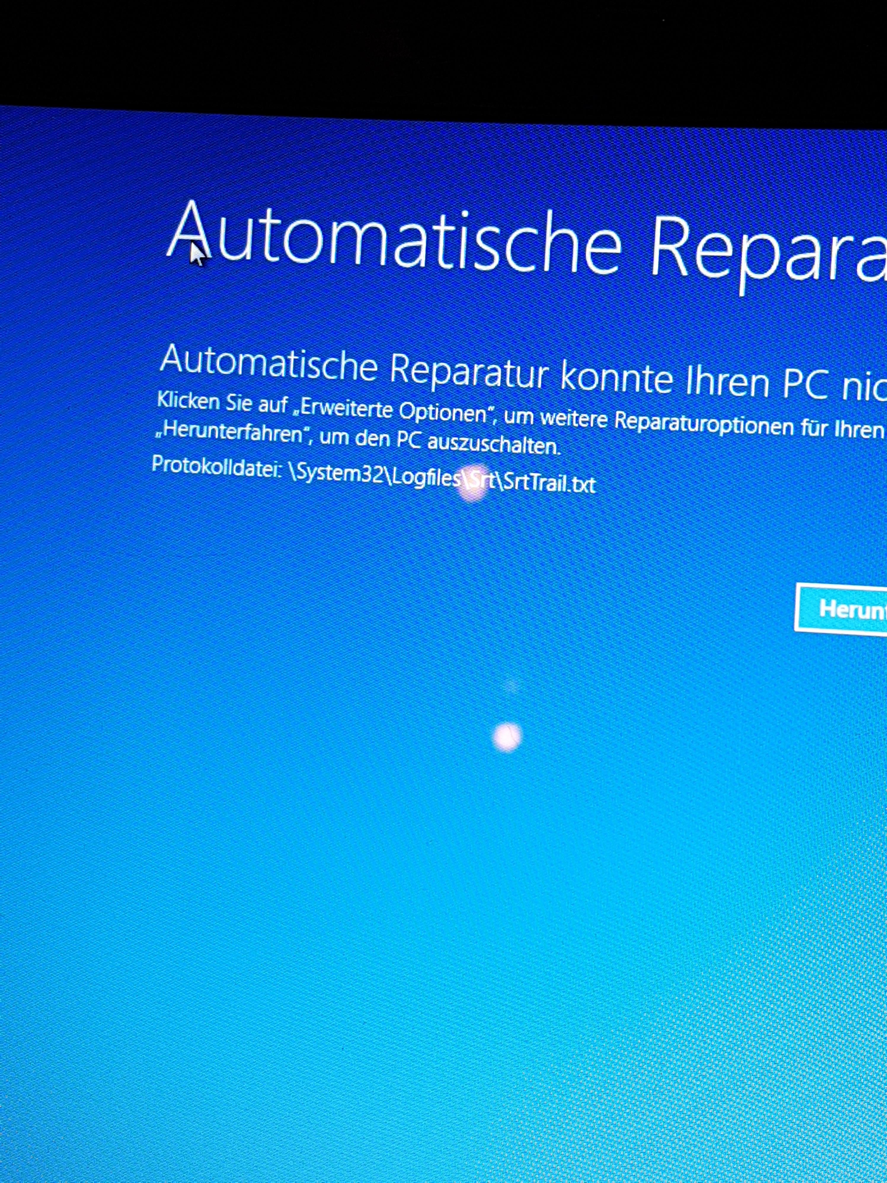

Nun zeigte mir das System aufeinmal den Fehler: System32\logfiles\srt\srttrail.txt
Seitdem lief alles nur noch in einer Endlos Reparaturschleife. Egal was ich von den ganzen Optionen gedrückt habe, am Ende versuchte der PC immer wieder zu reparieren - ohne Erfolg.

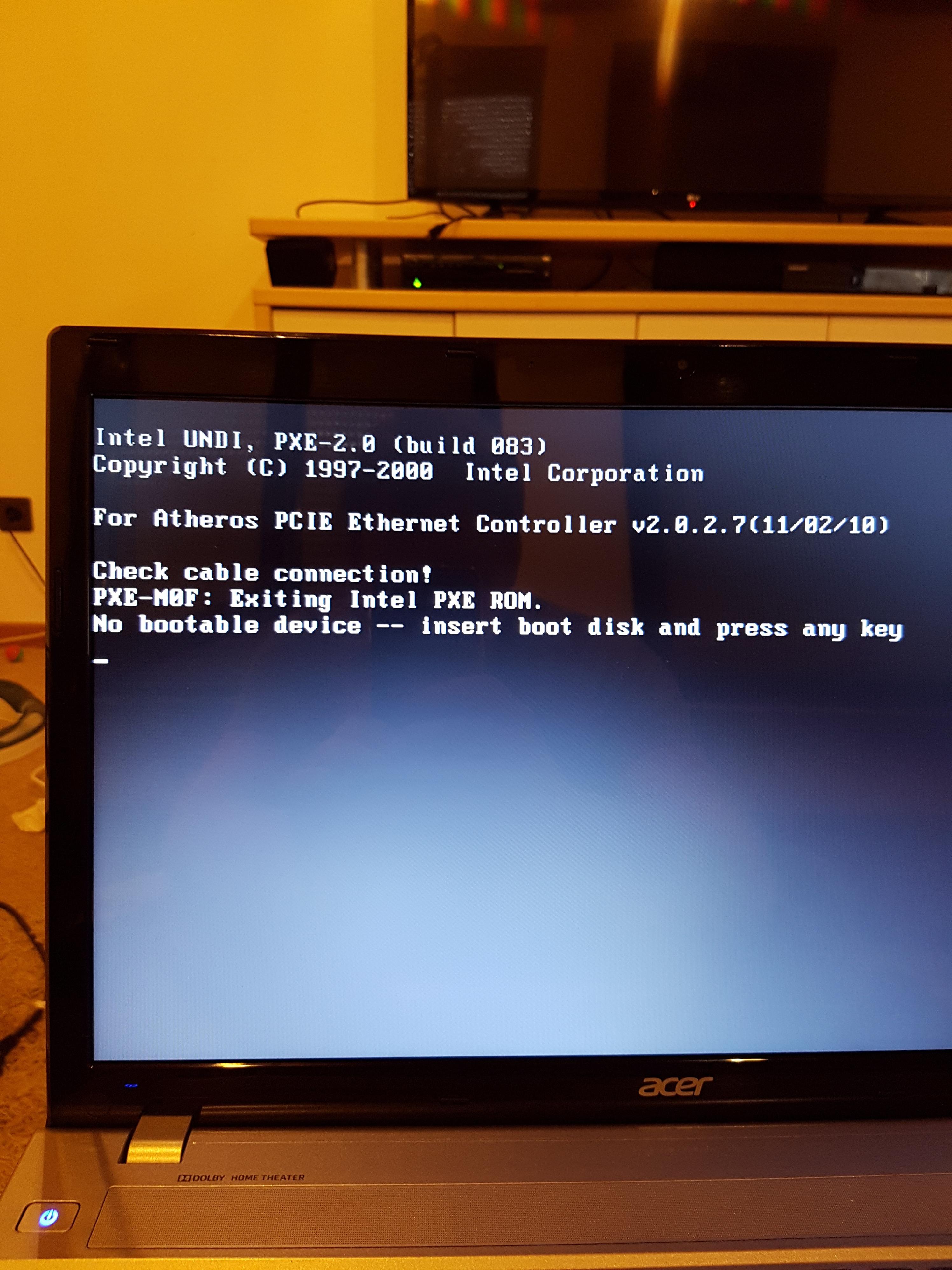

Seitdem ging gar nichts mehr. Nichtmal BIOS erkennt irgendetwas. Weder Festplatte, noch Laufwerk.

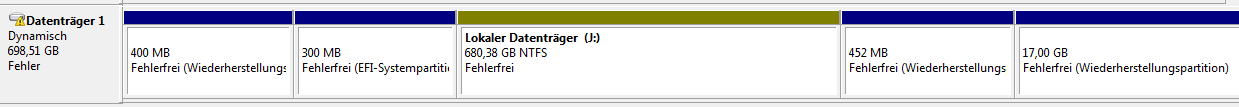

Dann direkt über die Computerverwaltung in Windows 7 nachgeschaut. Und siehe da. Die neue Festplatte wird als einwandfrei gekennzeichnet.
Weiß jemand was hier schief gelaufen ist? Booten geht momentan immer noch nicht. Der Laptop spring direkt wieder in den Reparaturmodus...
Mir scheints so, dass das Laufwerk nicht mehr richtig funktioniert oder der Boot Vorgang hat irgendwas abbekommen.

Vielleicht solltest Du mal in der Laufwerksverwaltung mit Win 7 die HDD komplett löschen/ formatieren.
Dann ein Win 8 Iso downloaden und versuchen, neu zu installieren.

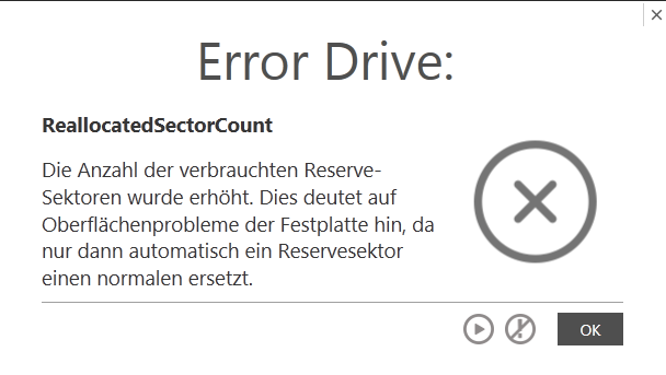

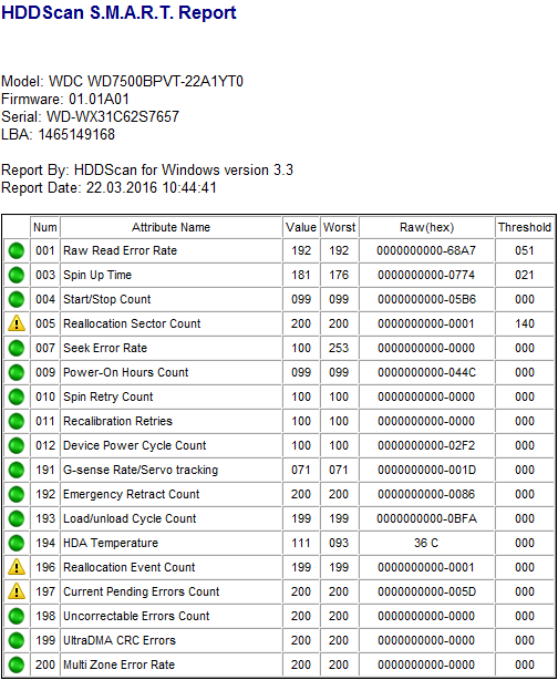

Die Festplatte geht den Bach runter, ich würde die HDD ausbauen und gegen eine neue oder ggf. gegen eine SSD tauschen. Deine aktuelle HDD wird "zeitnah" den Geist aufgeben.
Reallocated sector count = Anzahl der Sektoren die defekt sind und die dann durch einen kleinen Pool Reservesektoren ersetzt wurden. Die Zahl wird nun stetig steigen bis es keine mehr gibt und du Daten verlierst.
Verwende am besten eine Linux Live CD. Damit starten und dann das Programm GParted verwenden. Alle Partitionen, außer der Recovery löscht du und setzt die Recovery Partition als Aktiv und speicherst das ab. Dann das Gerät normal starten. Jetzt sollte das Recovery starten und das Gerät in Auslieferungszustand zurücksetzen.

Die HDD hat 0x1D = 29 G-Sensorauslösungen, wurde also schon ein paar mal im Betrieb zu harte Stößen ausgesetzt. Daher könnte auch die aktuell 93 schwebenden Sektoren kommen und der eine schon wiederzugewiesener Sektor, da gibt es offenbar Schäden an der Oberfläche. Wenn man die HDD komplett überschreibt, dürfte die schweben Sektoren verschwinden und wenn es mehr wiederzugewiesene Serktoren gibt, dann hat die mehr beschädigte Stellen auf der Oberfläche. HDDs sind eben sehr empfindlich, baue die SSD ein und installiere Windows dort drauf.
