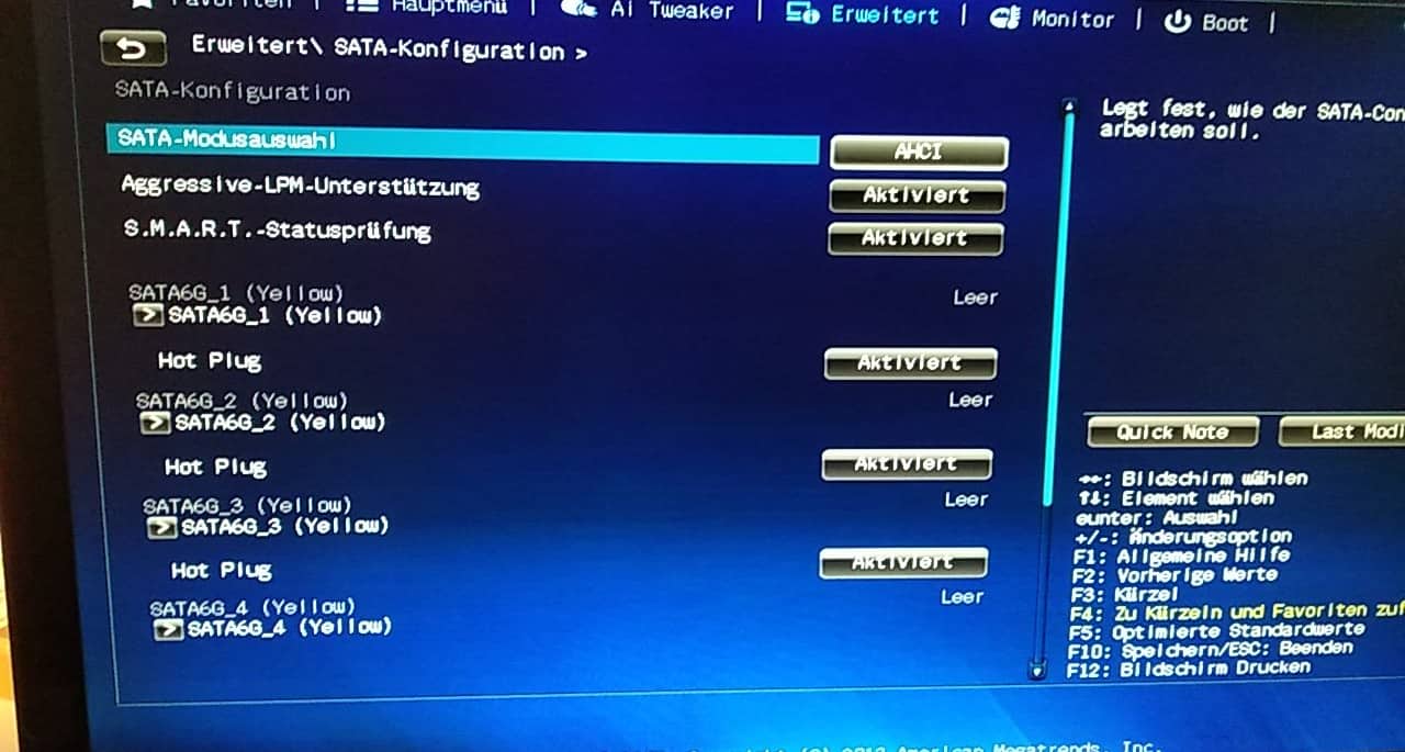

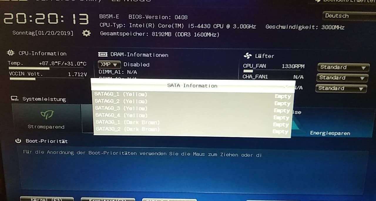

Nun wollte ich gerne Windows über das CD-Laufwerk installieren. Werde aber sofort ins Bios geschmissen, da habe ich dann versucht das Laufwerk (welches auf jeden Fall hörbar mit Strom versorgt wird) als First Boot einzustellen. Allerdings wird mir weder die SSD, noch das Laufwerk im Bios angezeigt, egal welchen Sata Anschluss ich am Main Board (Asus B85M-E) verwende.
Hier ein paar Bilder:
Hier habe ich auch schon ein paar Einstellungen (Sata Modus usw) oben durchprobiert, leider ohne Erfolg.

Vielleicht ne Möglichkeit zu testen, wenn du Hotplug mal deaktivierst, erkennt er dann etwas?
Das Problem ist, dass ich den PC vor 1,5 Monaten gekauft habe und wir jetzt erst angefangen haben den "fertig" zu machen. Ob das den Verkäufer jetzt noch interessiert, keine Ahnung ( Privat, Ebay)
Hotplug habe ich getestet, BIOS Batterie kann ich mal probieren, melde mich nachher. :)

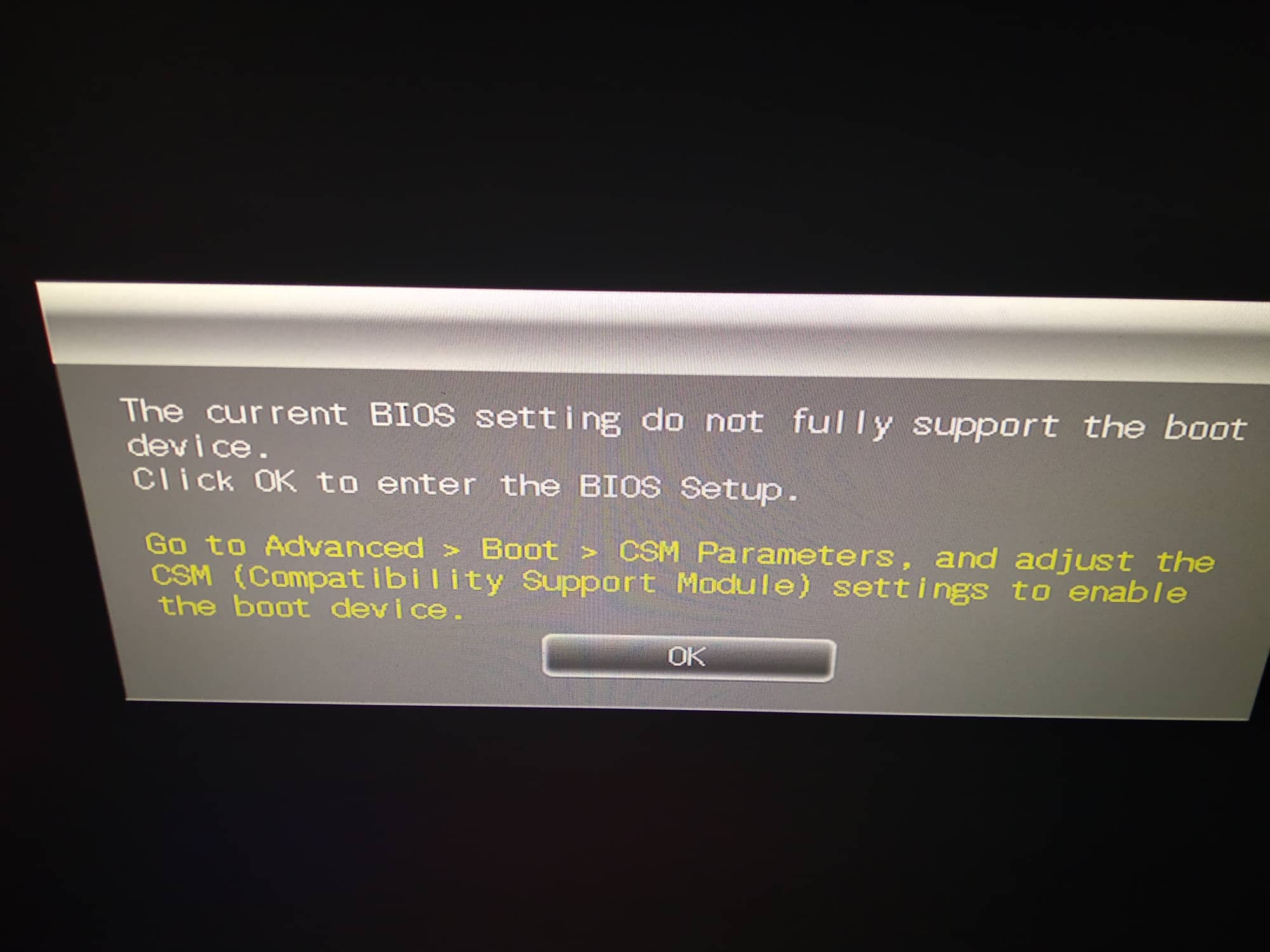

Allerdings wird mir seit vorhin (auch schon vor dem Update) folgende Meldung angezeigt:

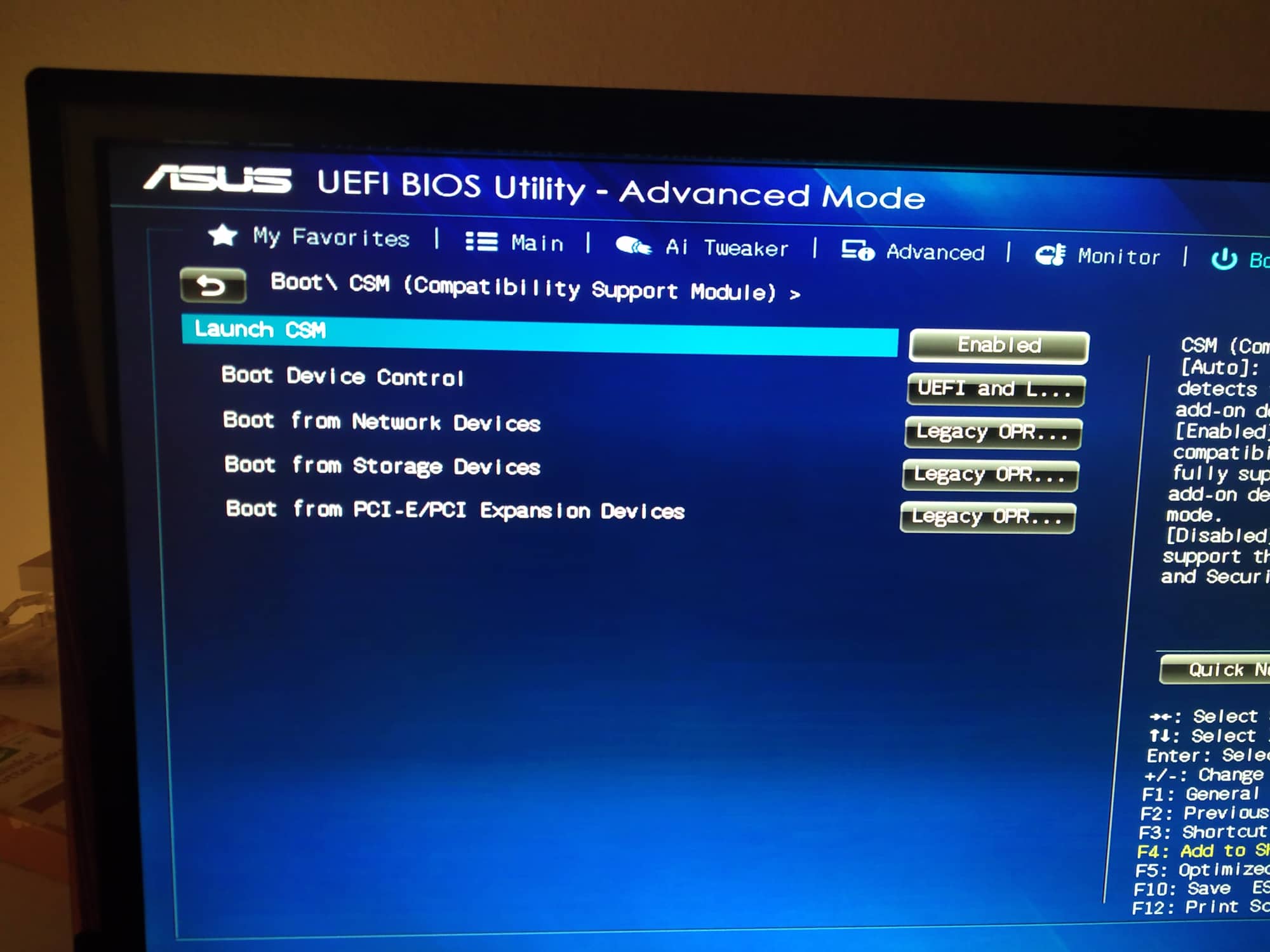

Bin dann auch zu Boot -> CSM gegangen und folgende Einstellungen vorgefunden:
Im Header oben "Advanced" finde ich nichts, daher bin ich davon ausgegangen er meint das "Advanced Bios" und dann den Header "Boot"
Folgende Einstellungen liegen vor, die Meldung kommt aber weiterhin.
Ist diese Information irgendwie zielführend?
Secure Boot Control" auf "Disabled" gestellt und auch gespeichert beim verlassen vom Uefi?
Huhu,
PC läuft jetzt einwandfrei,
Ich habe mal ein anderes Laufwerk angeschlossen, und zack funktioniert es.
SSD läuft auch, obwohl sie immer noch nicht im BIOS korrekt angezeigt wird.
Trotzdem Danke, jetzt haben wir wenigstens ein aktuelles BIOS drauf :P
