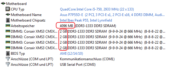

In Windows sieht das Ergebnis in Aida64 dann interessanterweise so aus:
bild-1-png.266759
Gemäß dem Sticky https://www.computerbase.de/forum/t...ur-noch-y-gb-angezeigt-oder-verwendet.768877/ habe ich gleich mal das Bios aktualisiert und geprüft ob das Ram Remapping aktiviert ist. Bios Update hat es auch nicht gebracht und Remapping war schon auf Aktiviert. In Aida64 kann ich unter Motherboard/Chipsatz noch erkennen, dass nur die ersten beiden Bänke benutzt werden.

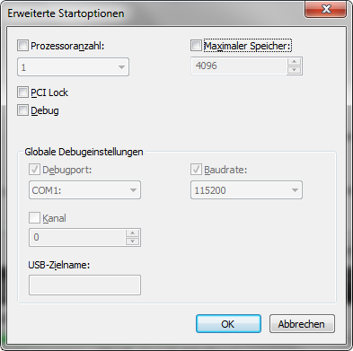

Mit msconfig rumgespielt?
Bei den erweiterten Startoptionen sollten alle Checkboxen ohne Haken sein, so wie im Bild.
PS:
Sorry, richtig lesen hilf, wenn's beim Booten im POST schon nicht passt, darfst Du mich hier ignorieren ;).
