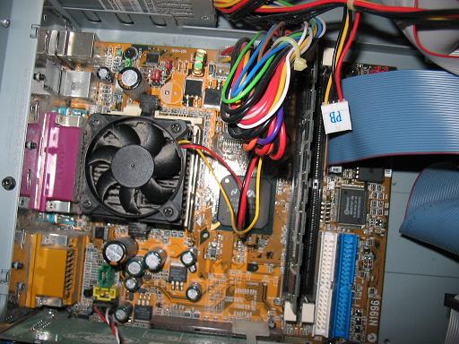

Hm... ich glaube, das wird schwierig. Scheint ein 08/15 board zu sein (ich weiß, dass der Rechner mal in irgendsonem Elektromarkt als Komplettsystem gekauft wurde), denn ich habe keinerlei Herstellernamen gefunden.
Was ich gefunden habe, ist folgendes:
N1996 bei der Mainboard-Batterie
Aufkleber mit Y-W-01667200807
Aufkleber mit Barcode und M6154V0007014537, beides unter dem untersten AGP-slot
das hilft nicht wirklich, oder? Soll ich es mal knipsen?
Ja mach mal ein Foto vom Board. Denn die Daten die du geschriben hast helfen nicht wirklich weiter.

Aber wenn du trotzdem mal ein Bild von deinem Board posten könntest würde das schon helfen.

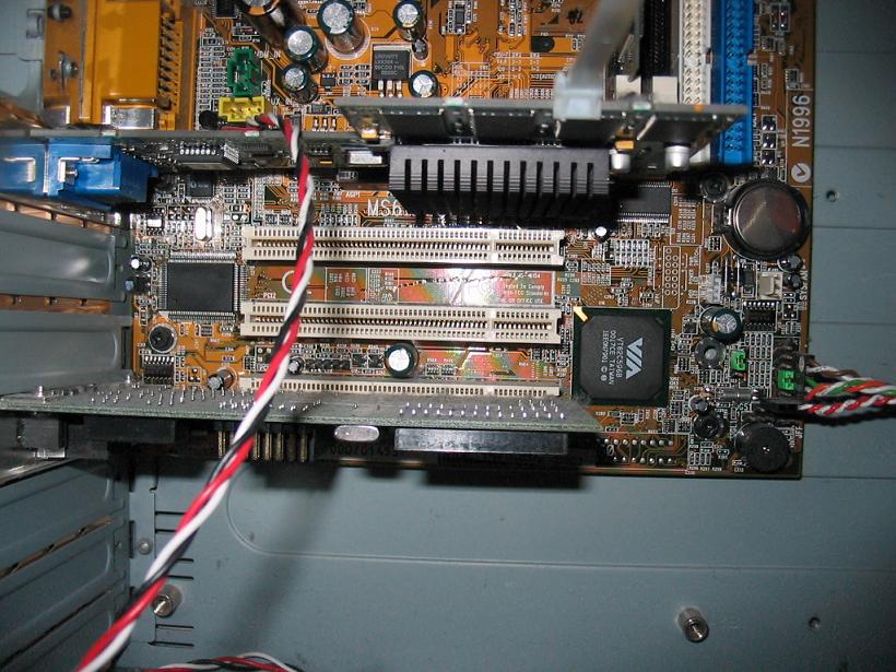

Bilder hängen an. Mensch, ich Blindschleiche habe doch was übersehen. Direkt unter der Grafikkarte steht MS 6154 VER: 2, ist direkt aufgedruckt.
Ist das jetzt mal was?
edit: die IDE-Kabel habe ich vor dem Knipsen entfernt, damit man auch was sieht.

Bei Board Hersteller gibt es nur ne BIOS Version 1.0 die ist wohl schon älter als deine also glaube ich nicht das es am BIOS liegen sollte. Da die Platte ja auch vorher lief.
