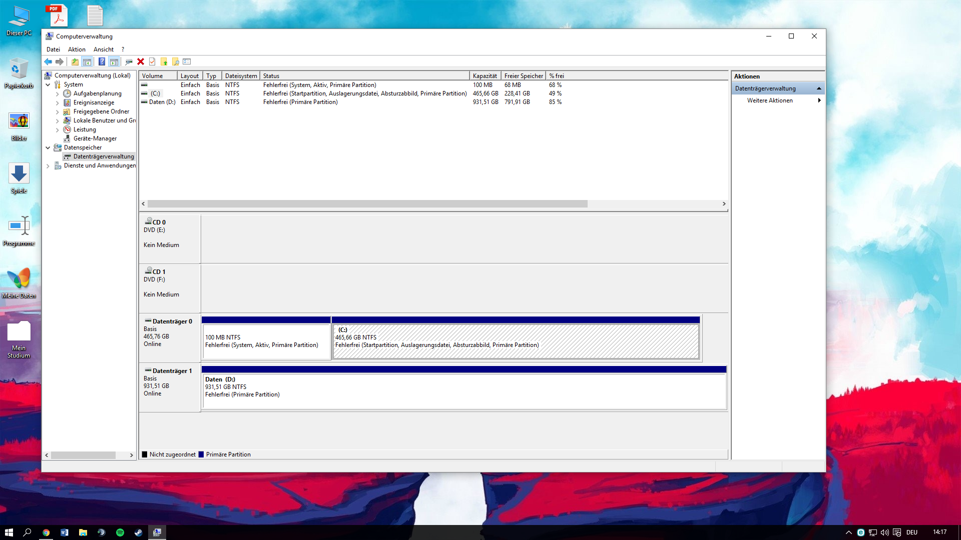

Nachdem ich mir eine neue SSD gekauft hab, habe ich diese mit dem SAMSUNG Tool "gekloned“ die alte 250gb SSD auf die neue 500gb SSD seitdem komme ich da nicht mehr rein.
Ich habe mit "shift" + PC Neustart Probiert, leider gibt es da keine Möglichkeit den BIOS Start auszuwählen.
Der PC startet einfach durch auch wenn ich "Entf" drücke.
kann es sein das nach dem Kopier Vorgang ein paar System Daten verloren gegangen sind?
Hier mal ein Screenshot aus der Datenträger Verwaltung:

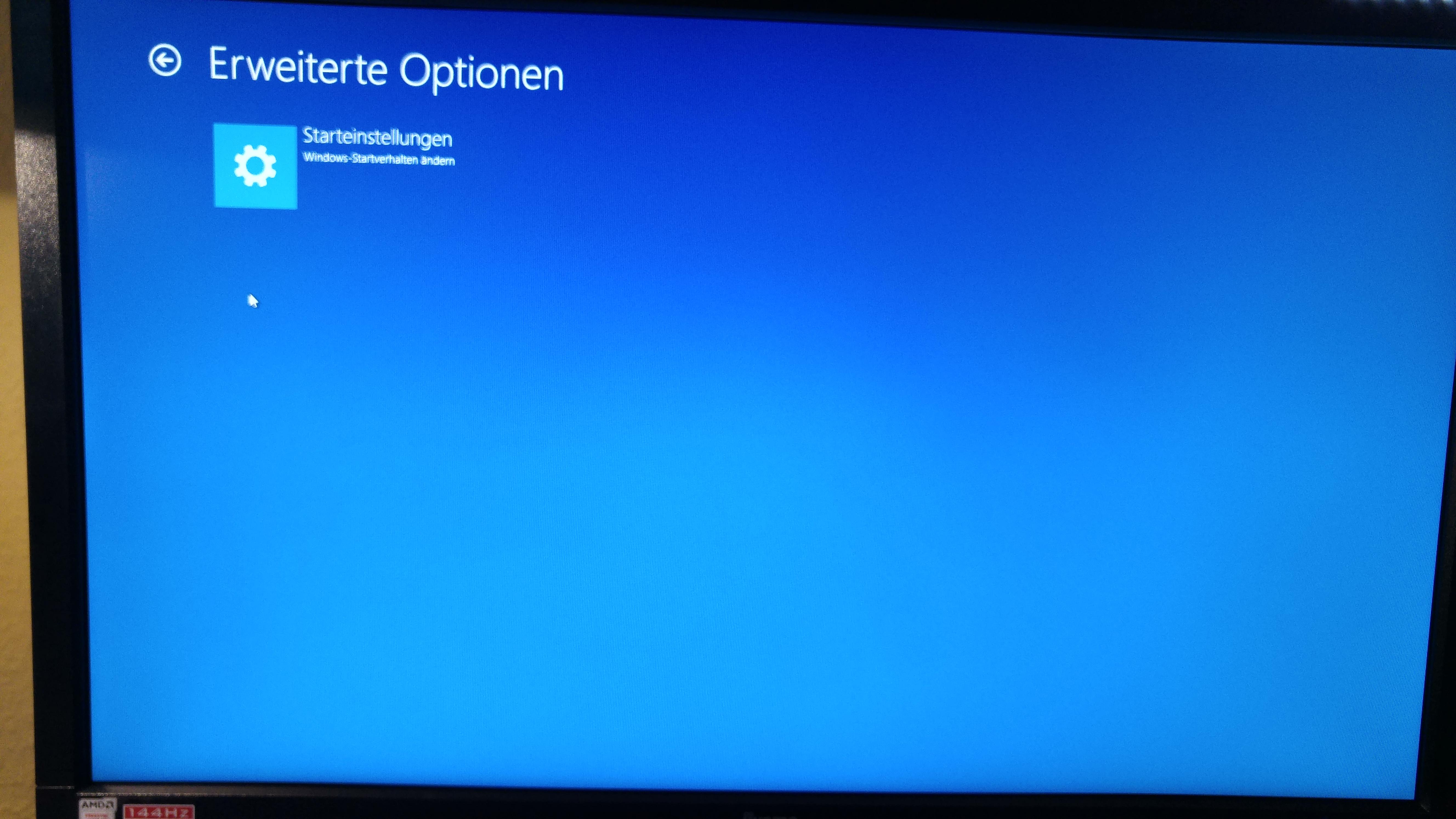

mit "shift" herunterfahren: 20160828_143620_HDR.jpg
Du hast eine CSM/MBR Installation von Windows, da muss del funktionieren. PC anmachen und sofort immer wieder auf "del" drücken. Bis entweder Windows sichtbar lädt oder du im UEFI bist.
