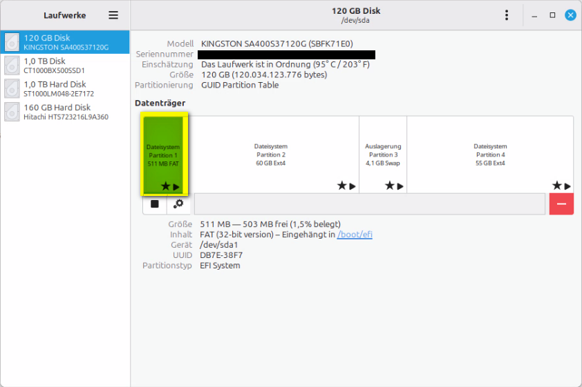

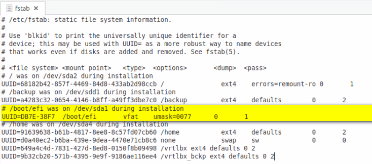

@areiland
Linux legt sich ebenfalls ein Hilfspartition an, wie von Dir ja schon beschrieben.
Wenn man die aus irgendeinem Grund löscht (den wir im aktuellen Thread nicht nachvollziehen können) startet Linux nicht mehr.
Bild 1: fstab
Bild 2: Mountpoints
