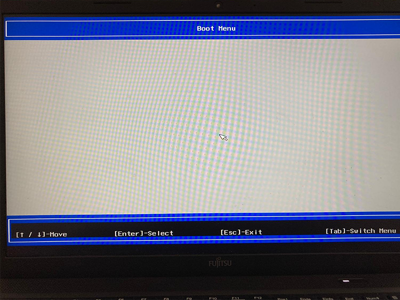

  • Wenn ich auf „Weiter“ klicke, komme ich in ein leeres Boot-Menü.
  • Wenn ich bereits vor dem Start die Boot-Menü-Taste drücke, komme ich ebenfalls nur in dieses leere Menü.

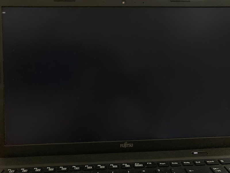

  • Wenn ich ins BIOS/UEFI gehen möchte, erscheint nur ein schwarzer Bildschirm mit einem Unterstrich oben links. Danach kann ich nichts eingeben und komme nicht weiter.

GrumpyCat schrieb:
Wie sieht das denn genau aus? Screenshot. Ist das vielleicht schon eine EFI-Shell? Falls ja, bekommt man man von dort aus auch Grub (manuell, mit ein bisschen Gefrickel) gestartet.
Das passiert wenn ich ins BIOS gehen möchte und ich kann auch nichts schreiben...
