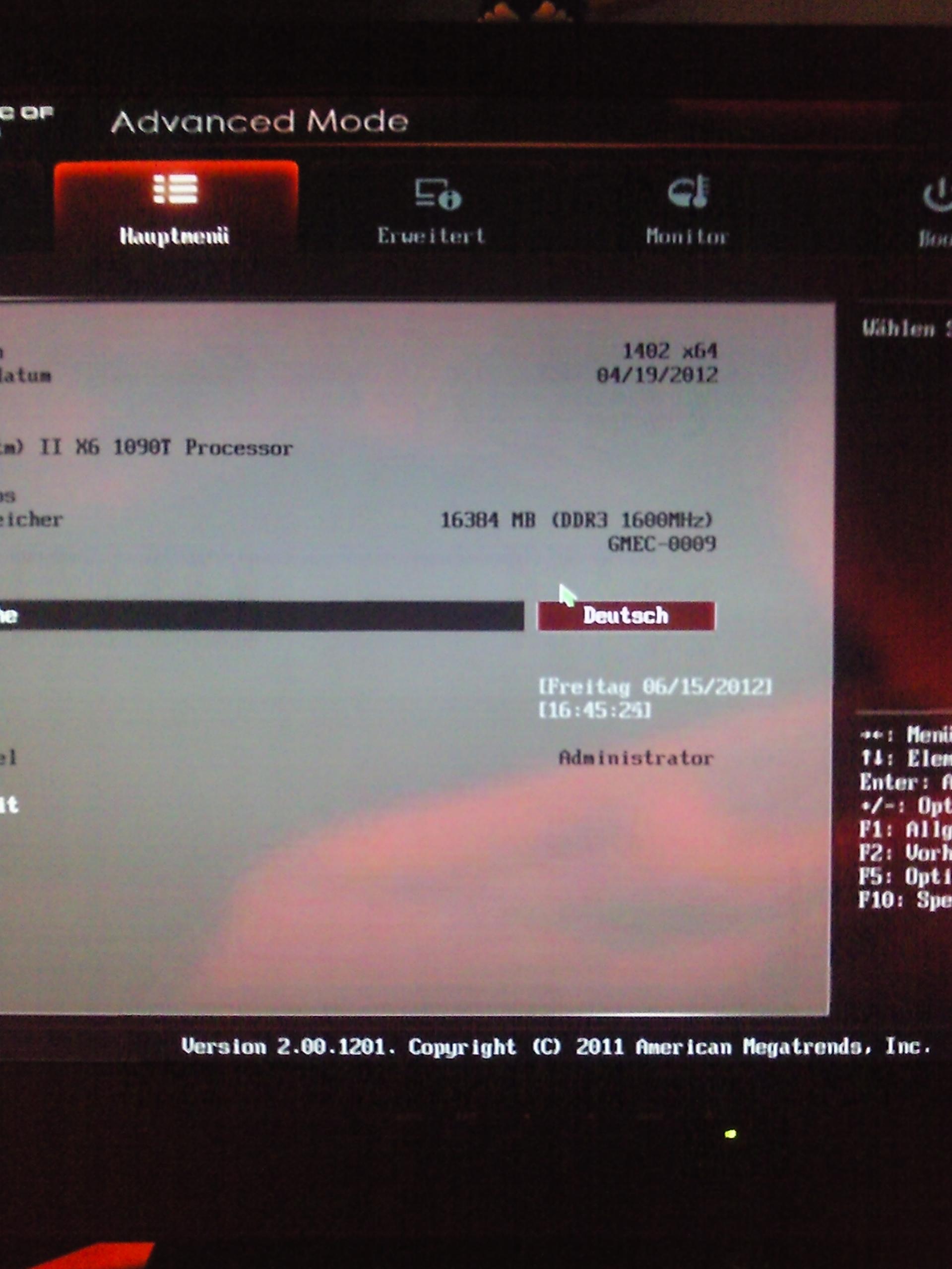

genau die 1402 version ist drauf bzw wa schon drauf :)
board müste ein v2 sein also es steht auf jedenfall überall "cosshair v formula v2"

Dann geh in das Forum von ASUS und berichte dort von Deinem Problem. Schreib dort detailliert, welche USB-Geräte angeschlossen sind. Schreib dort jede Einzelheit des Verhaltens genau rein. Hier im Forum wirst Du mit viel Glück auf jemanden treffen, der das selbe Problem aber ebenfalls keine Lösung hat.
Vergiss es. Mit vielen Tipps verdirbst Du dein Windows nur. Wenn das schon im UEFI Probleme macht, dann ist ASUS am Zug sonst keiner!!!!
