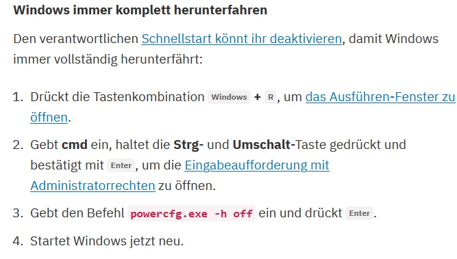

Ist mit Shift die Fastbook -Einstellung im BIOS verbunden oder macht es Sinn, nachfolgende Windowseinstellung zu übernehmen (Quelle: Giga):
P.S. Laut Giga kann man auch eine Verknüpfung mit "%windir%\system32\shutdown.exe /s /t 0" auf dem Desktop erstellen. Dies wäre für mich ebenfalls eine gute Lösung. Hat das irgendwelche Nachteile oder kann man das mit dem vollständigen Herunterfahren so machen?
Oder man schaltet den Windows Schnellstart einfach aus.
je nach Bequemlichkeit. Shift oder Bios
