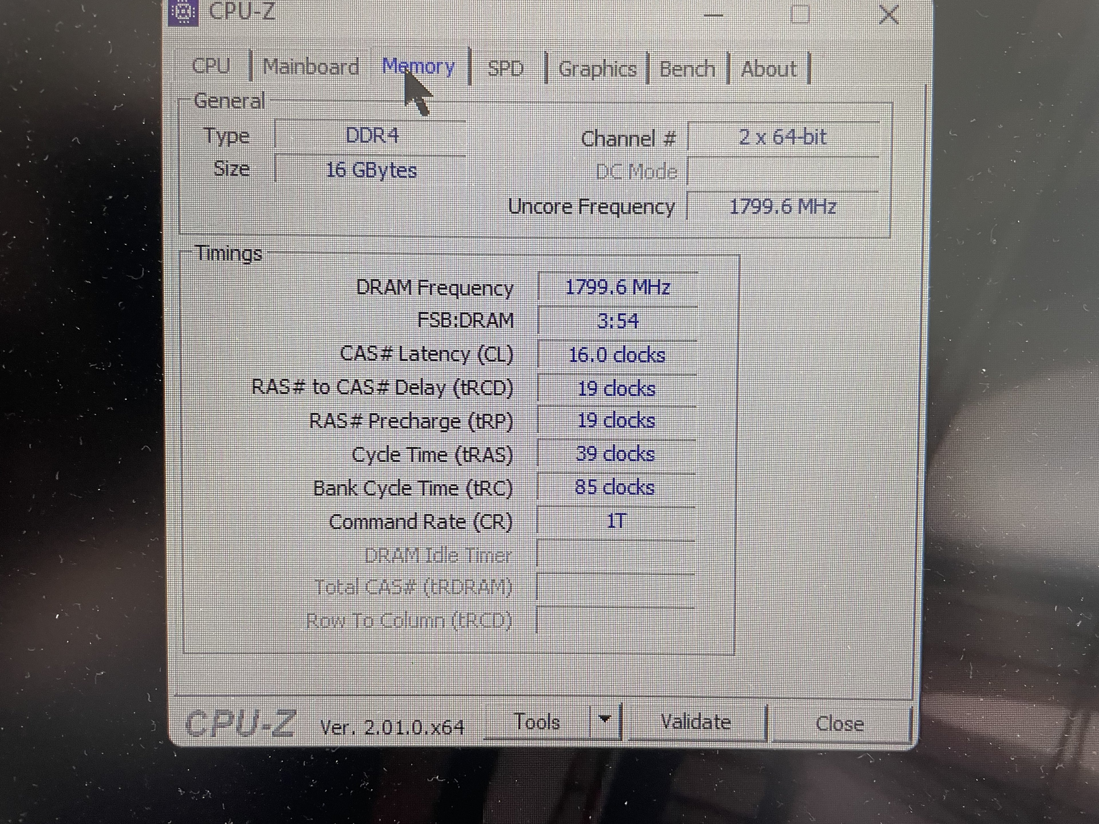

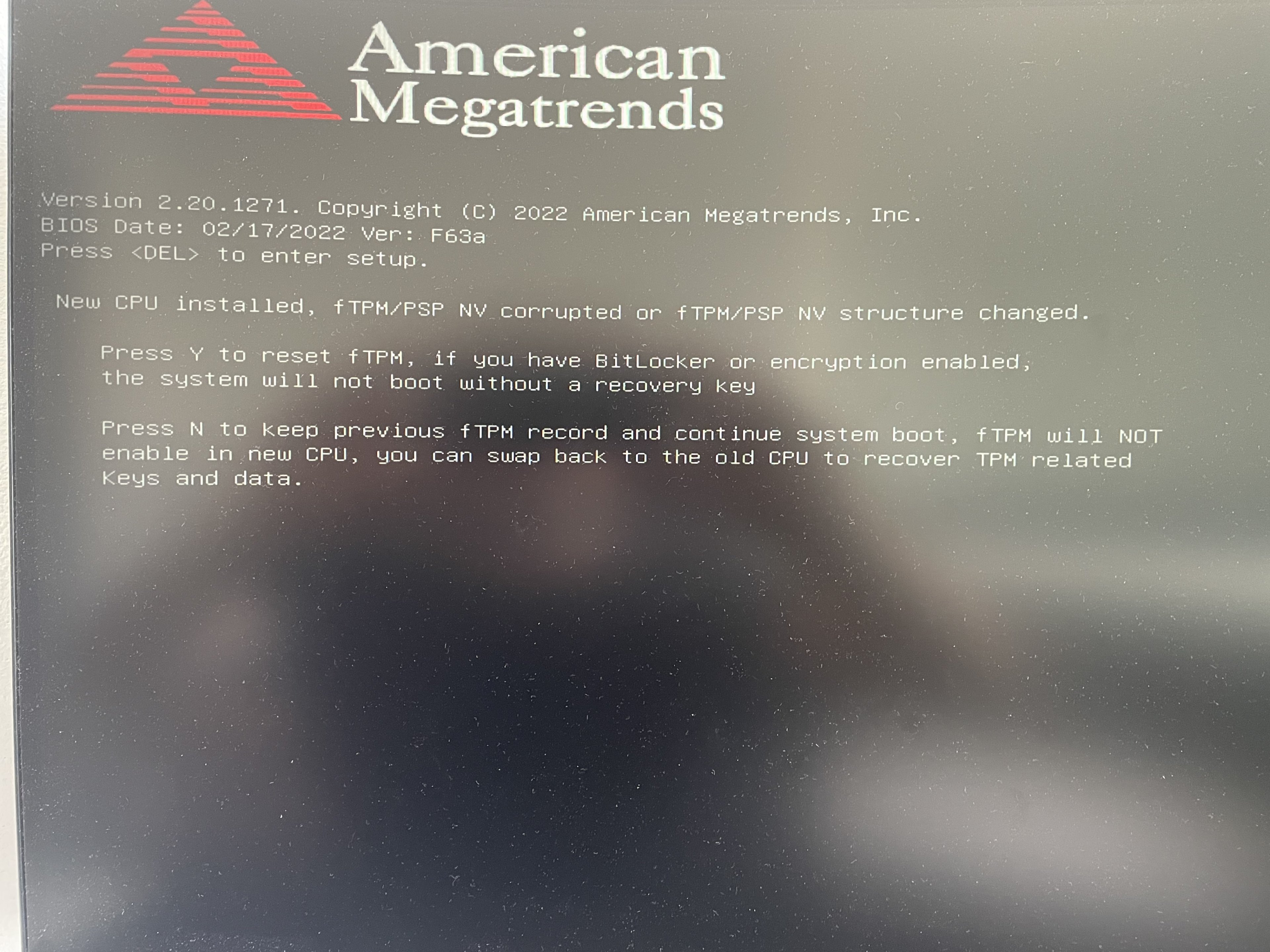

Hallo. Hab heut mein Prozessor mit Arbeitsspeicher gewechselt (von 1600AF mit 16gb 3200mhz auf einen 5600 mit 16gb 3600mhz), seitdem komm ich nicht ins bios rein und Arbeitsspeicher laufen nur im Single Modus! Hab den alten Arbeitsspeicher wieder rein, der läuft aber auch nur single Channel, früher Dual. Hat es was mit Win 11 und uefi zutun?
Bios ist aktuell. Hab auch zurückgesetzt ( Batterie raus)

Dual-Channel ist keine Einstellungssache sondern wo du die eingebaut hast.
Auf deinem Screenshot steht 2x64bit, also hast du Dual-Channel
wieso? Mach halt was da dort steht

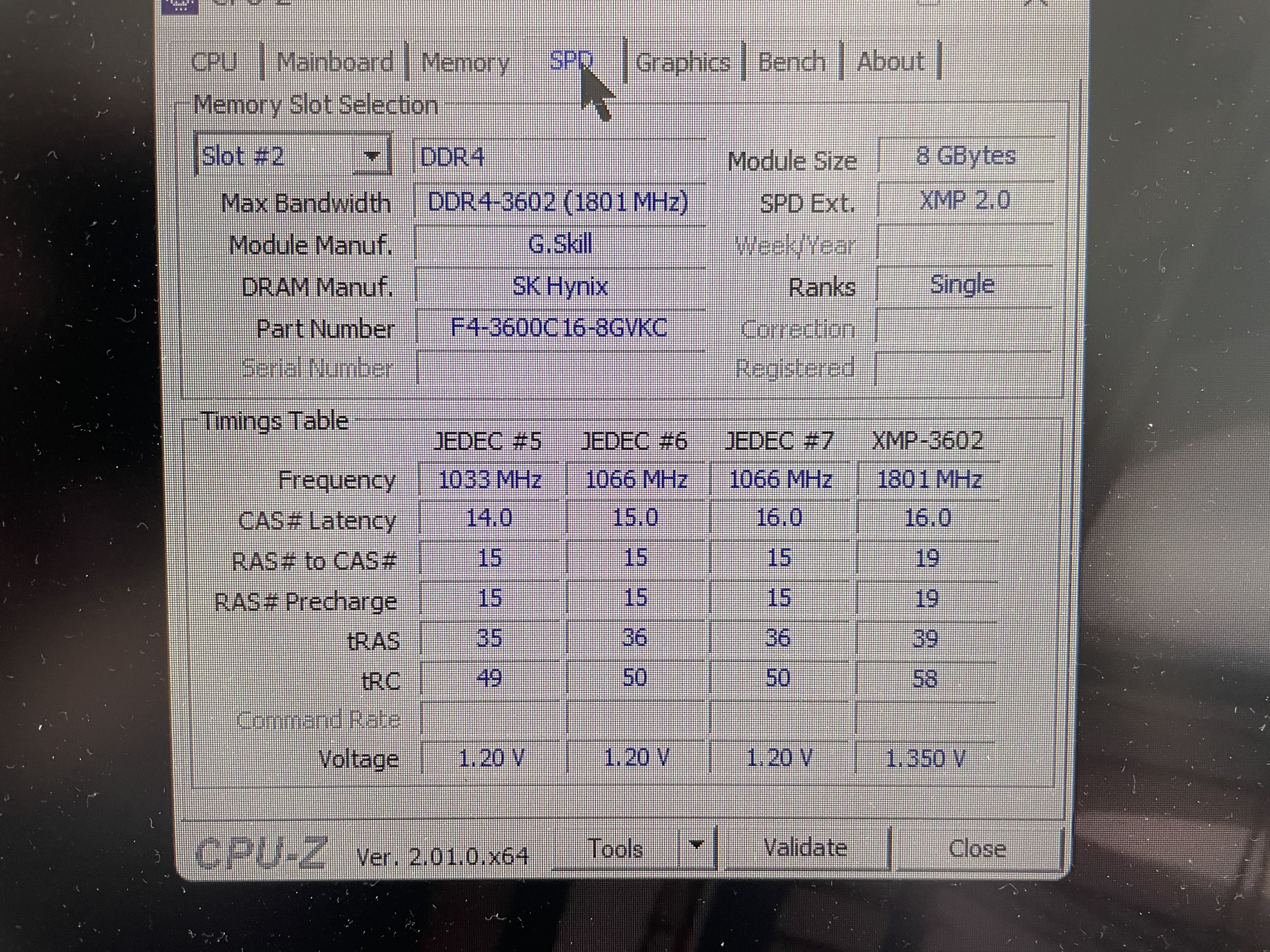

Da steht doch Single? Vor Umbau ist da Dual gestanden!
Ja das so eine neue Eigenart wenn TPM aktiviert ist. Gigabyte hat dies Standartmäßig in neuen BIOS Versionen aktiviert als Vorbereitung für Windows 11. Du musst bestätigen damit die CPU einen neuen TPM schlüssel im BIOS hinterlegen kann. Diese Funktion ist relevant wenn du zb Verschlüsselte Laufwerke nutzt, diese werden dann so lange nicht funktionieren biss du den von Bitlocker generierten Schlüssel von Hand eingibst.
PS: im Bios sind meist Z und Y Tasten vertauscht ( US-Layout)
Danach kannst du auch wieder alle Einstellungen wie gewohnt ändern, zb XMP Profil laden etc ...

Hab auf N gedrückt, die Fehlermeldung kommt bei jedem PC Start!

Bei Ranks des Speichers steht Single. Das ist, wie das Modul aufgebaut ist.

Mit Single Rank ist die Speicherbestückung , also das Schaltungslayout auf dem Modul selber gemeint, nicht in welchem Modus der Speicher läuft.
Also läuft es im Dual? Ok wieder was gelernt👍
Hab den alten Arbeitsspeicher rein und der zeigt aber auch Single, vom Umbau ist da Dual gestanden.

Guck doch mal beim 2. Bild nach was do oben gepostet hast , dort ist bei Chanel 2x64 Bit, unter dem Menü SPD werden nur die Informationen über das Modul selbst angezeigt
Unterpunkt "Memory" ... #Channel 2x64bit also 2 Kanäle a 64bit ... Alles fein, und wenn du es Physikalisch kontrollieren möchtest, zwischen einer belegten RAM Bank auf den Mainboard muss je eine frei sein

Ja, und damit behebst du ja nichts sondern ignorierst die Warnung einmalig.

Vielleicht mit der älteren Version von CPU-z.
Kann sein, weil ich 100% sicher war, das da Dual gestanden ist🤷‍♂️
Ja, steht da tatsächlich. Aber Single Rank, nicht Single Channel. ;)
Single oder Dual Rank ist eine Eigenschaft des Speichermoduls (DIMM), daher steht das auch unter "SPD" und nicht unter "Memory" im CPU-z.

rg88 schrieb:
hast du gelesen, was da dort steht?
Ja, verstehe nur nichts😬. Also J und DEL funktioniert nicht, da passiert nichts. Bin aber jetzt über Windows rein und hab das ftpm auf aus gestellt. Jetzt kommt die Warnung nicht mehr.
