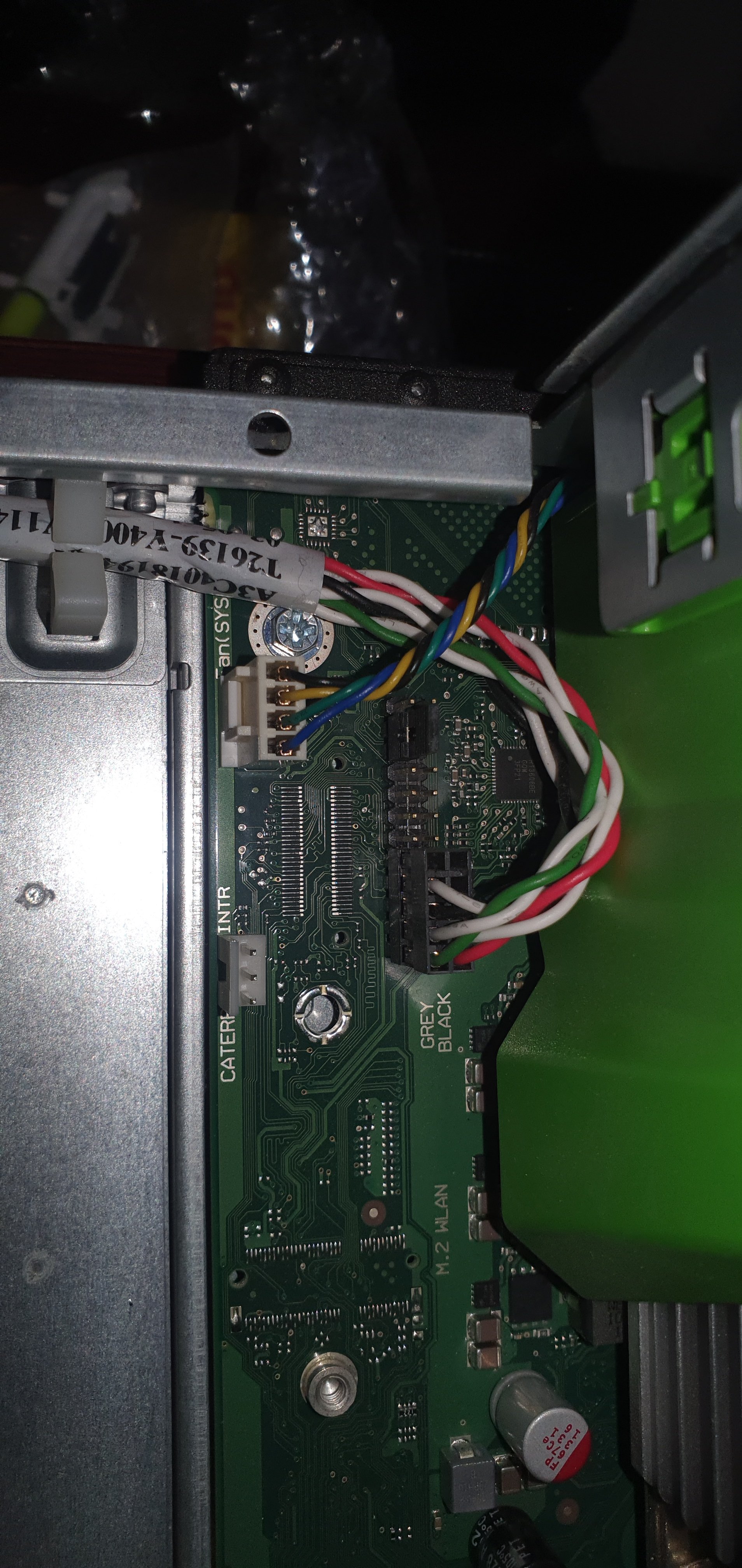

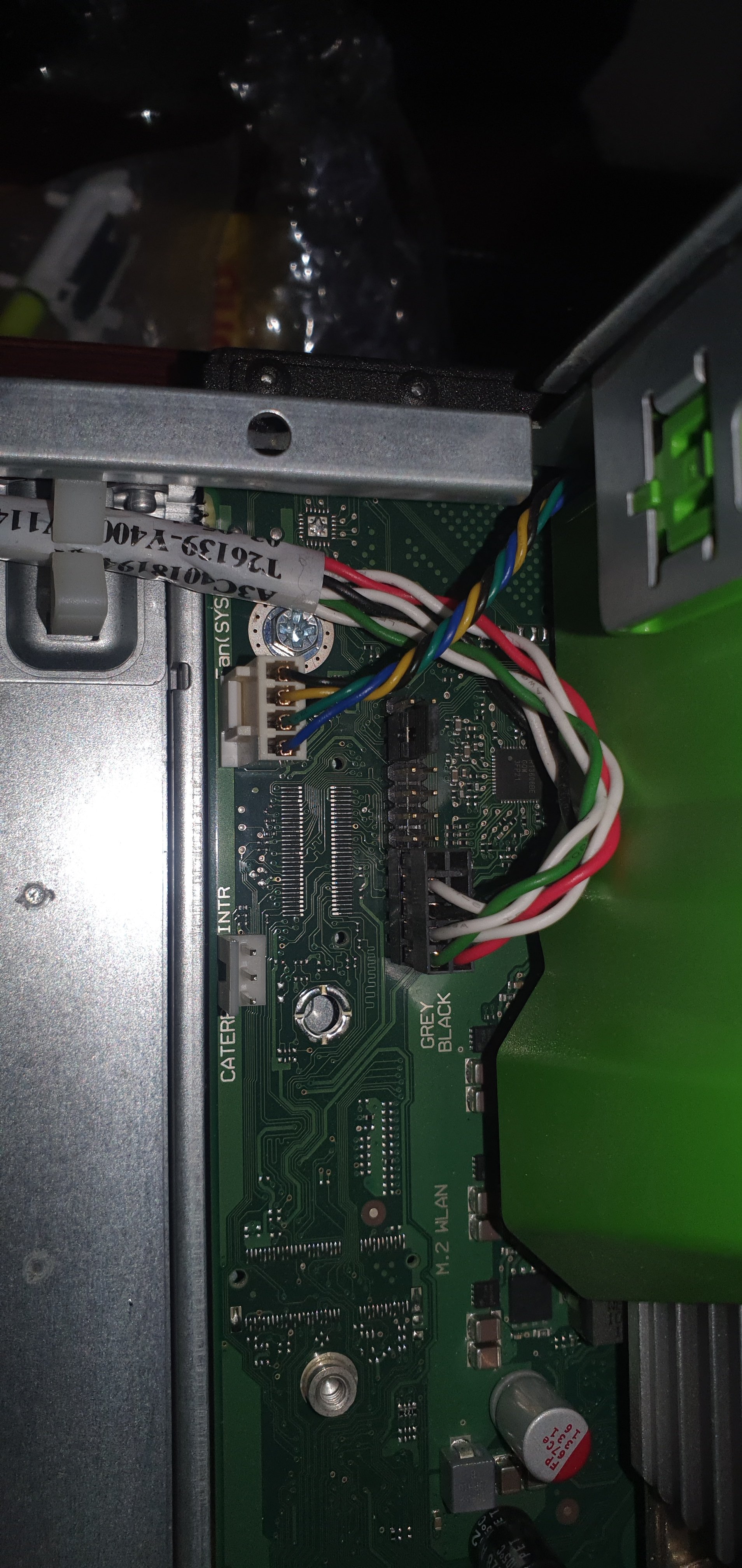

So sieht die bei meinem Dad aus, probier mal die Pins 3-4 zu brücken, wie gesagt ging das bei dem PC auf Arbeit auch. Wenn das nicht klappt, dann weiß ich auch nicht weiter, vielleicht die Passwortmethode probieren von #3.
Hier nochmal ein anderes Modell, die Jumper kannst auch mal probieren, das ist immer ein Ratespiel bei Fujitsu...

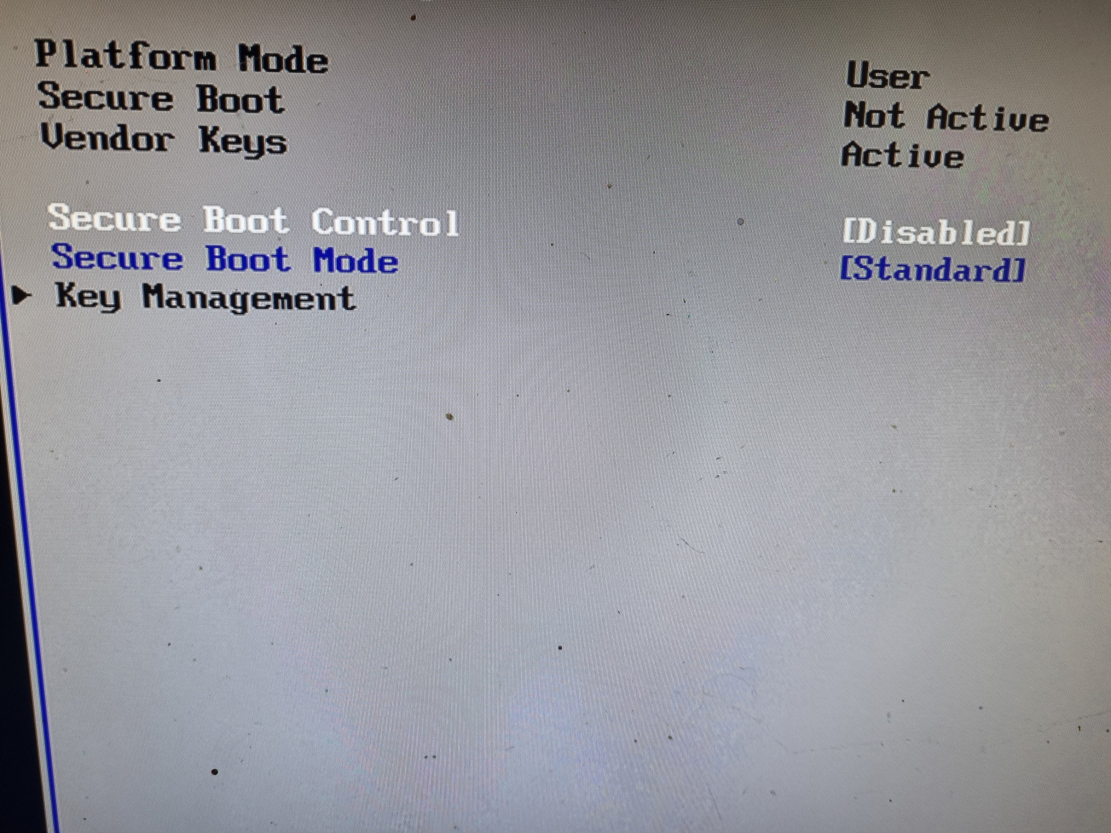

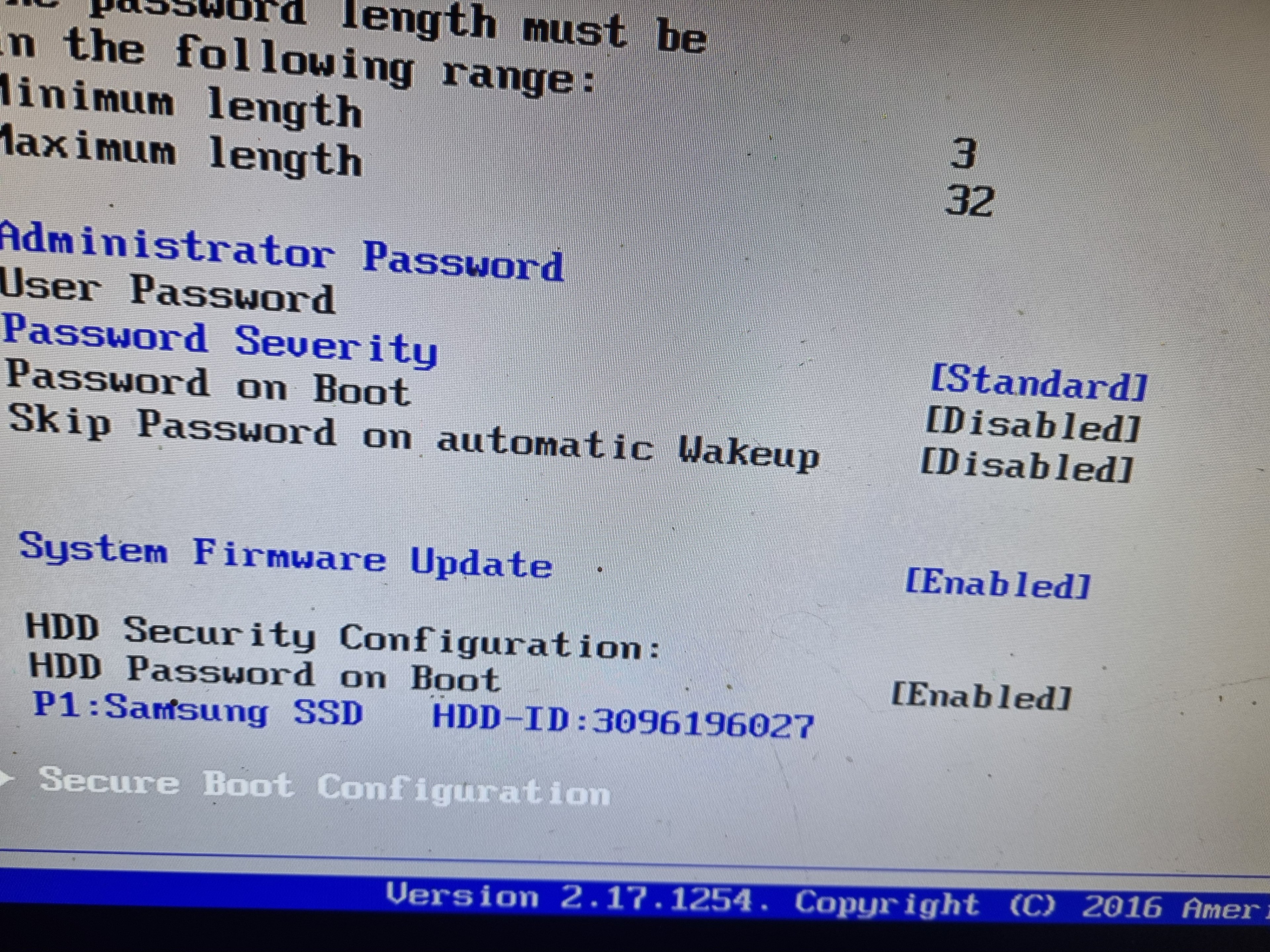

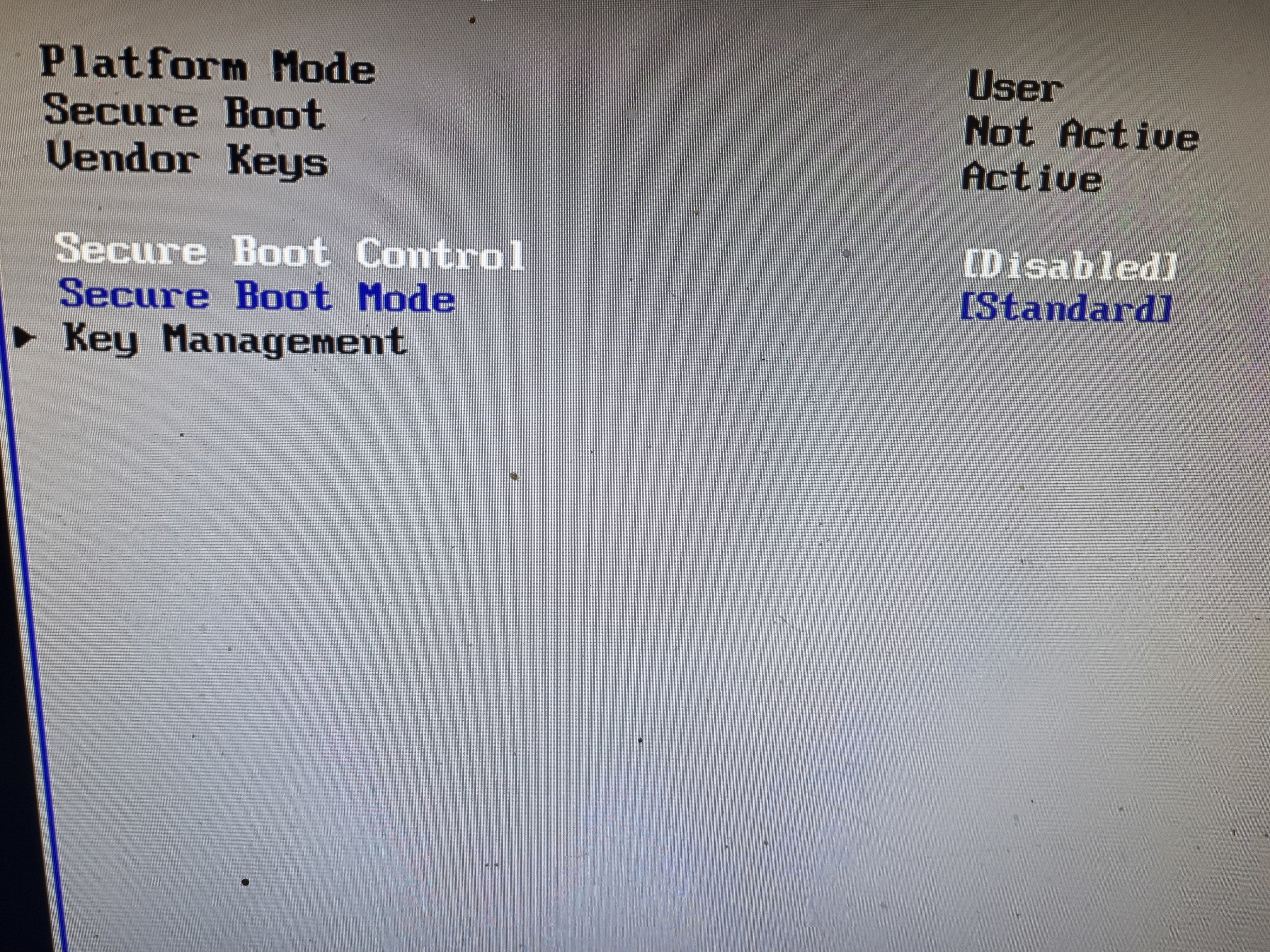

Es hat geklappt, danke dir, kann man das so lassen?

Wenn du kein pw möchtest, dann musst du quasi ein Neues vergeben ohne etwas einzutippen. Dann sollte er drauf hinweisen das man das PW löscht.
Der Jumper sollte aber nicht dauerhaft auf der Rcovery Position verbleiben, das macht man nur einmalig um das nicht bekannte PW zu überschreiben/löschen.
Edit:
Die Einstellungen kannst so lassen, wenn du halt kein Secureboot benötigst.
Selbst ohne Jumper und ohne neues PW zu vergeben, kann ich ins Bios.

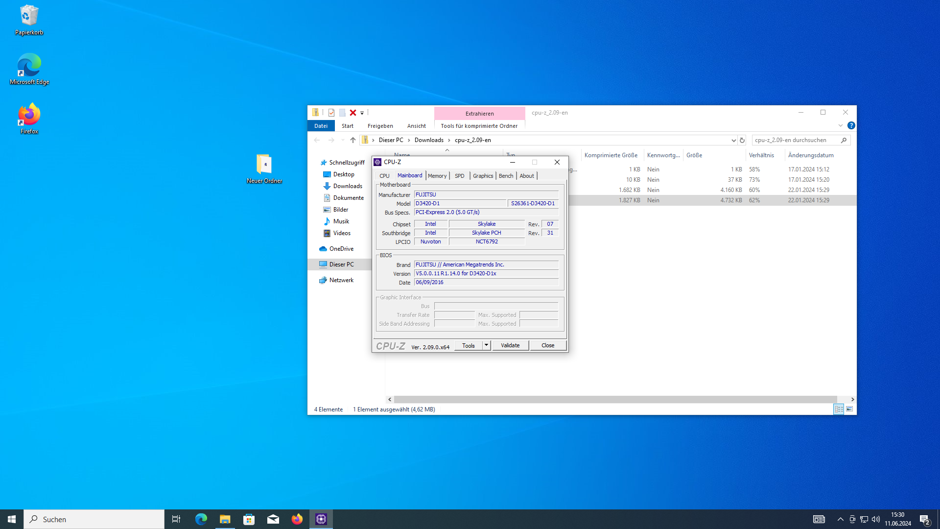

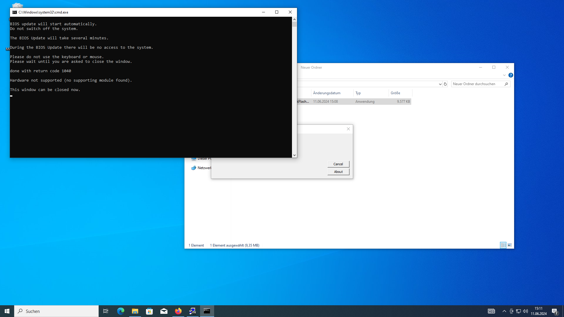

Von CPU Z Bild von Bios version
