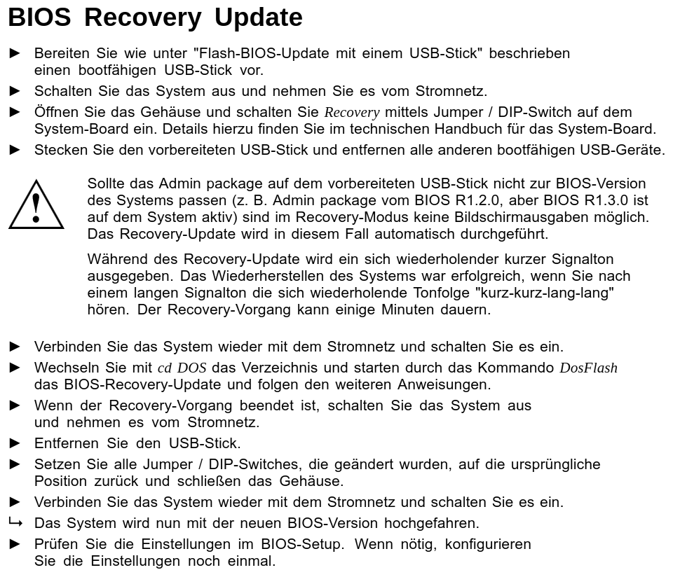

Handbuch fuers BIOS. Hier ist vorallem Seite 45 relevant.
Es kann also sein, dass du das Passwort nicht entfernen kannst, wenn es auf "Strong " oder "Stringent" steht. Was der default-Wert ist steht leider nicht drin.

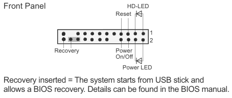

So hab nochmnal nachgeschaut, bei dem Desktop ist es eine Kombileiste mit der vom IO Panel, dann müsste man die Brücke so setzen wie auf dem Bild von Amaoto.
Die Leiste sitzt unter dem 5,25" Schacht...
Wie auf dem Bild von Amaoto auf den ersten und zweiten setzen (Recovery), müssten von der Gehäusefront aus die ersten vom Gehäuseinneren aus sein, dann booten, F2 drücken fürs Bios und neues PW vergeben, danach ausschalten (save and shut down), jumper wieder auf Pin 2+3 setzen und eigentlich war es das dann.

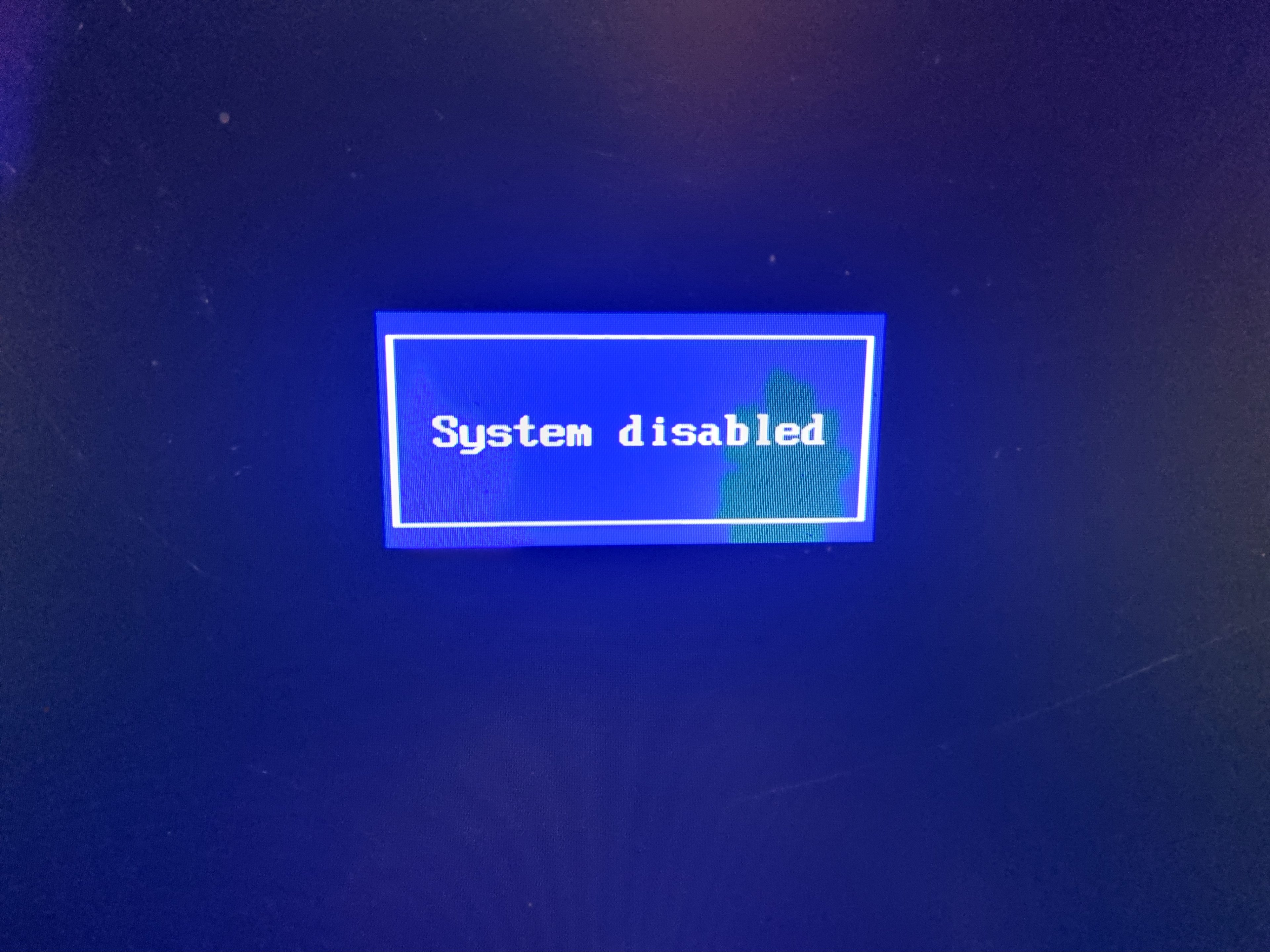

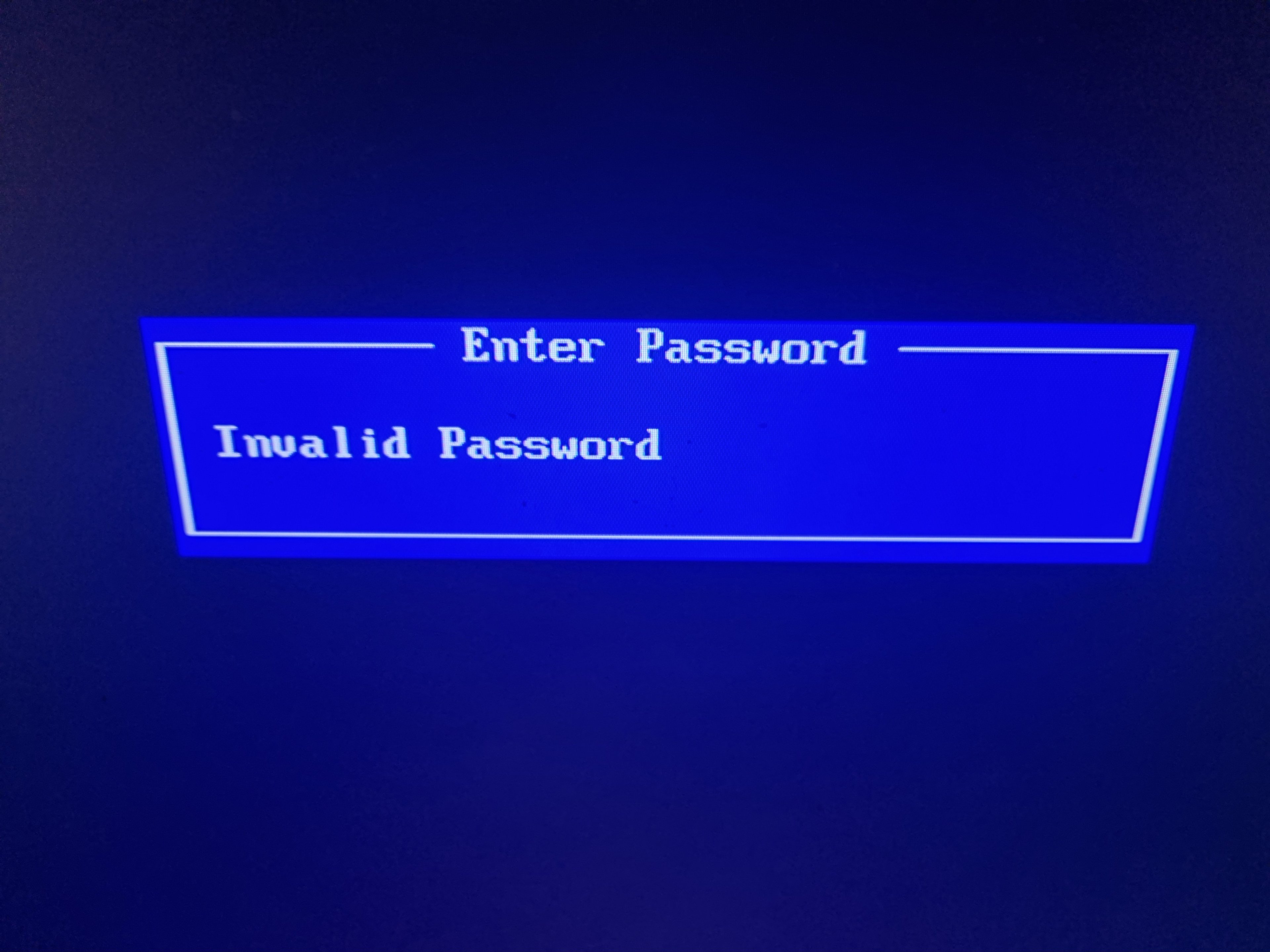

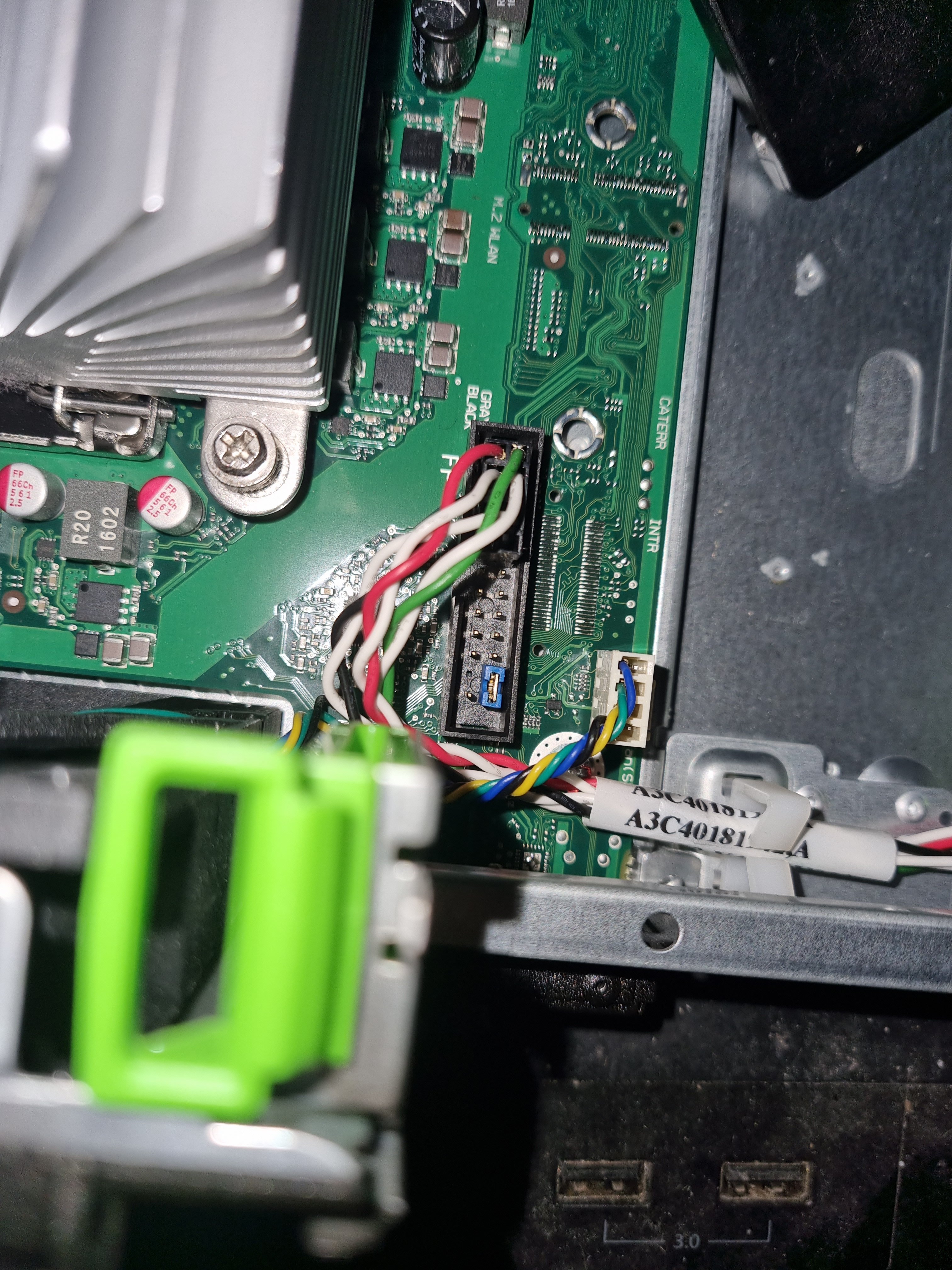

@iron_monky von inneren kann man erkennen wie ich es gesteckt habe, dann kann ich PW eingeben, egal ob ich nichts eingebe oder eins einsetze kommt fehler und beim 3 mal falsch sperrt sich das System. mit dauer piep ton

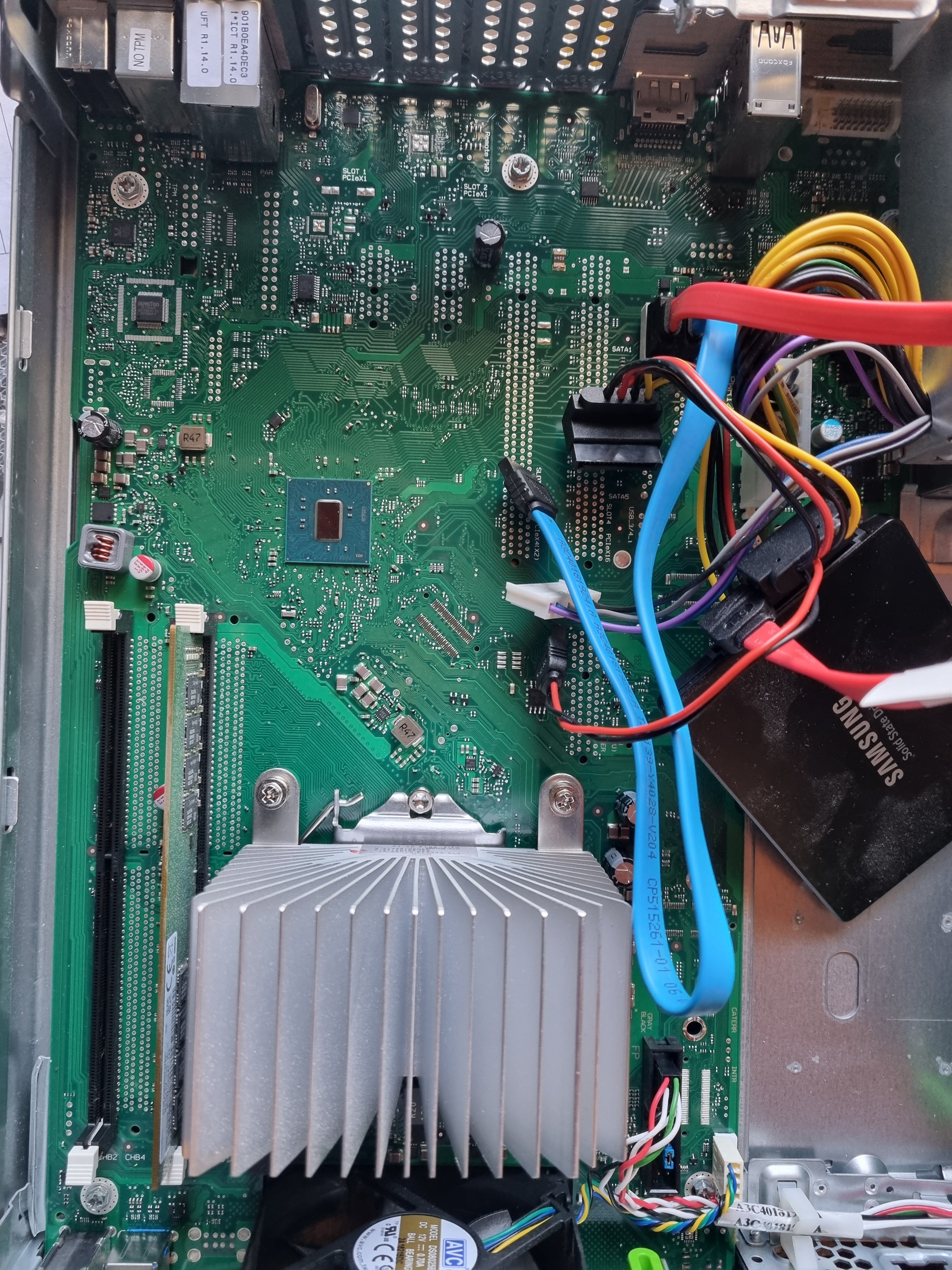

Kannst du mal ein Foto vom gesamten PC Inneren machen, die Leiste sieht beim PC von meinem Dad etwas anders aus. Da ist eigentlich auch immer schon ein Jumper gesetzt. Ist bei dir keine andere Leiste vorhanden, vielleicht irgendwo verdeckt?
Wenn da keine weitere Leitse ist, kannst du auch einmal den Jumper von den Pins 1-2 auf die Pins 3-4 stecken, ich muss auch jedesmal probieren.
Hab nochmal Bilder geguckt, dass wird schon die Leiste sein, probier die Pins 3-4 aus. Ich hab das vor 5 Wochen bei einem solchen PC in der Arbeit gemacht, das geht also, das hat auch bei allen anderen (6 Stück) Fujitsu PC-Modellen funktioniert.
Unter den Kabeln und Netzteil sind nur noch Anschlüsse fürs Netzteil und SATA Anschlüsse
