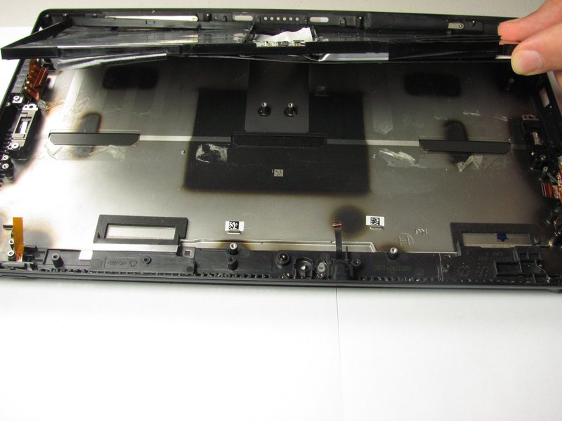

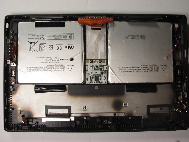

Akku werden nie fest verbaut, die kann man immer auswechseln. Man muss halt hier und da ein wenig mehr Schraubarbeit leisten.
Also Akku raus, CMOS Batterie entfernen und hoffen. Das funktioniert aber bei einigen Geräten nicht mehr, die haben denn auch noch einen eigenen Sicherheitschip (TPM Modul)
Man sollte niemals nie sagen ....
Gibt einige Convertebils da ist das alles fest drinnen ... die werden auch oft als Laptop bezeichnet.
Spannungsversorgung ist dann oft USB 5 Volt 2 Ampere.

Zeig mir eins. Das Akku muss denn fest auf dem Mainboard verlötet sein, sowas gibt es nicht und wird es auch nie geben, weil es produktionstechnisch nicht funktioniert. Sowas gibt es nichtmal bei den dünnsten Smartphones.
Der Suchfilter von Geizhals ist da natürlich total fürn Arsch, der listet nur Geräte auf, welche ein internes Akku haben...
Achja ? Also ich sehe, das man man das Akku austauschen kann :)
