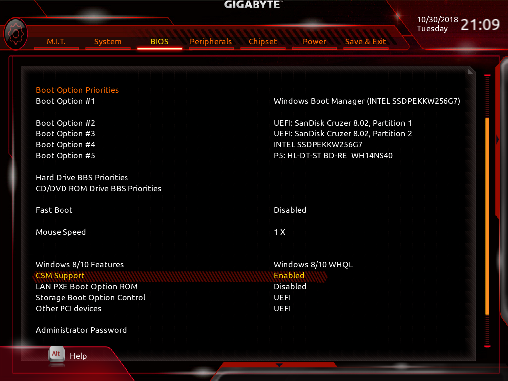

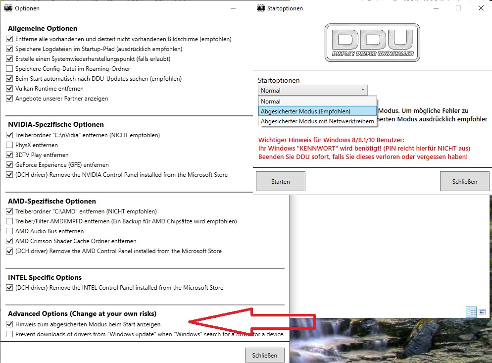

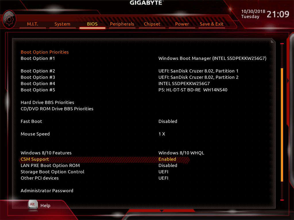

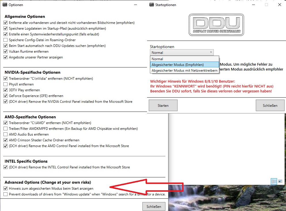

Ich hatte, nachdem Einbau der 3080 auch immer ein 2-maliges kurzes piepen. Schalte mal im Bios den CSM Support ab. Das hat bei mir geholfen. Nutze einmal den Display-Driver Uninstaller und starte ihn im abgesicherten Modus. Das kann man beim DDU irgendwo einstellen und deinstalliere so den Grafikkartentreiber einmal komplett.

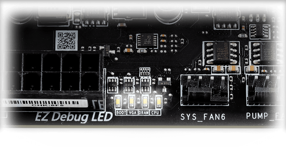

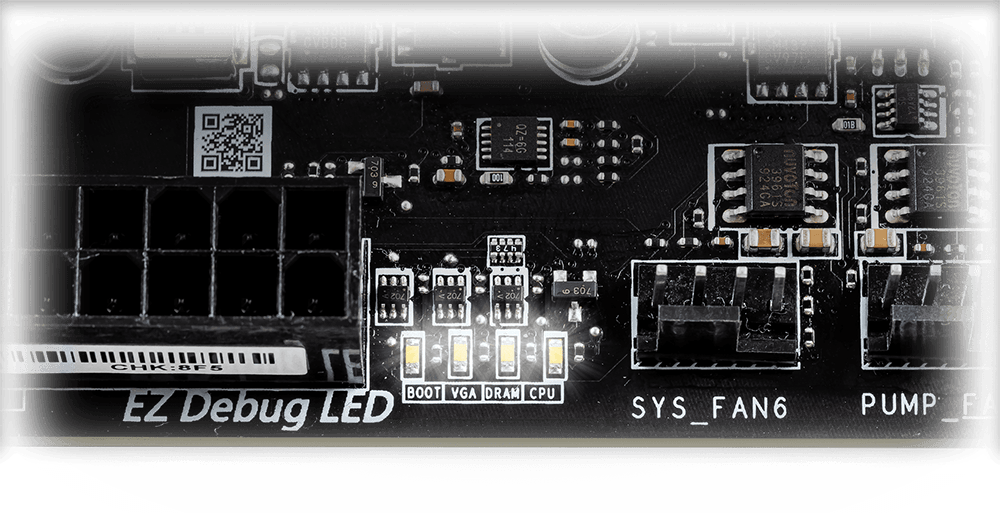

Auf dem Mainboard befindliche LED-Anzeigen zeigen an, welche Komponente die Quelle von Störungen sind.

Da ich lange schon kein MSI Board mehr in den Fingern hatte. Habe ich gerade herausgefunden das man wohl bei MSI CSM nicht direkt abstellen kann, sondern man muss zwischen UEFI oder CSM wechseln.
4. Go to BIOS > SETTINGS > Advanced > Windows OS Configuration > BIOS UEFI/
CSM Mode and change setting to UEFI.

@Don3rstag Es piepst sobald das Licht der VGA auf dem Mainboard angeht.

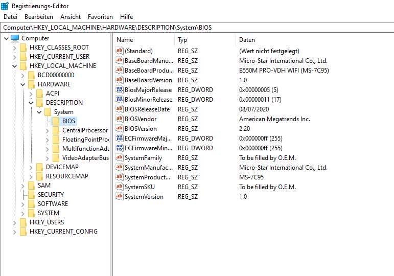

Neustes Bios.

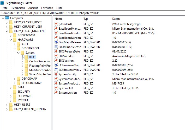

Was für eine BIOS Version ist drauf (Mainboard)

@GuSchLa will am Wochenende mal das BIOS updaten. Schreibe morgen Klausuren und wenn jetzt irgendwie der PC abschmiert wäre nicht so toll :/ Ach man da kauft man was neues und dann sowas... Weiss halt auch nicht, da ich ja eig sonst keine Probleme habe (Einbrüche, Abstürze und co.) ob das Piepen denn schlimm ist? aber ich habe auch keine Lust das ich mit der weiteren Benutzung alles zerschiesse.
@Don3rstag
