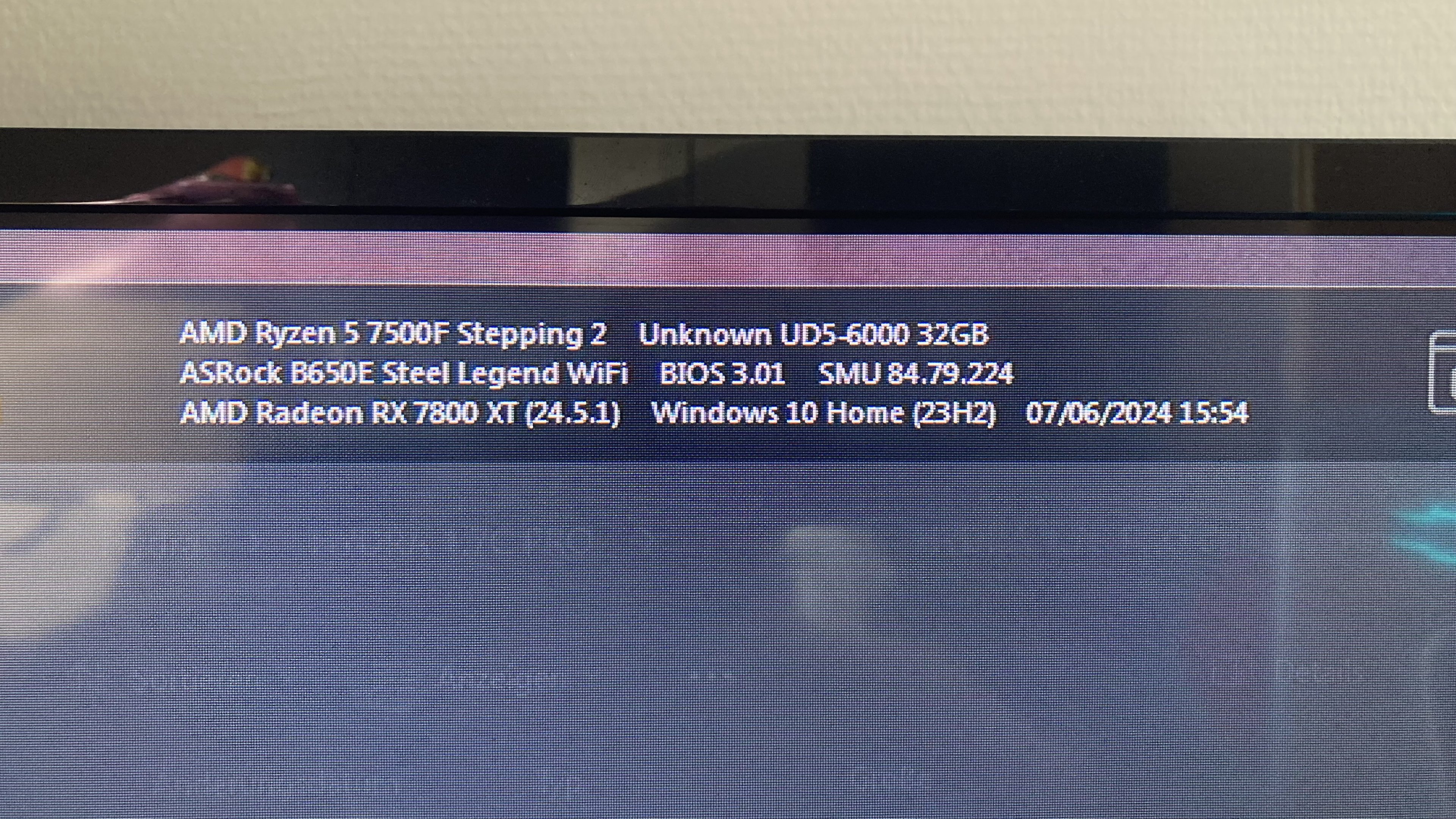

BmwM3Michi schrieb:
welche Bios-Version ist auf dem Mainboard? CPU-Z zeigt es an.
und dann würde ich eine andere Version flashen, die werden ja nicht alle den Bug haben!

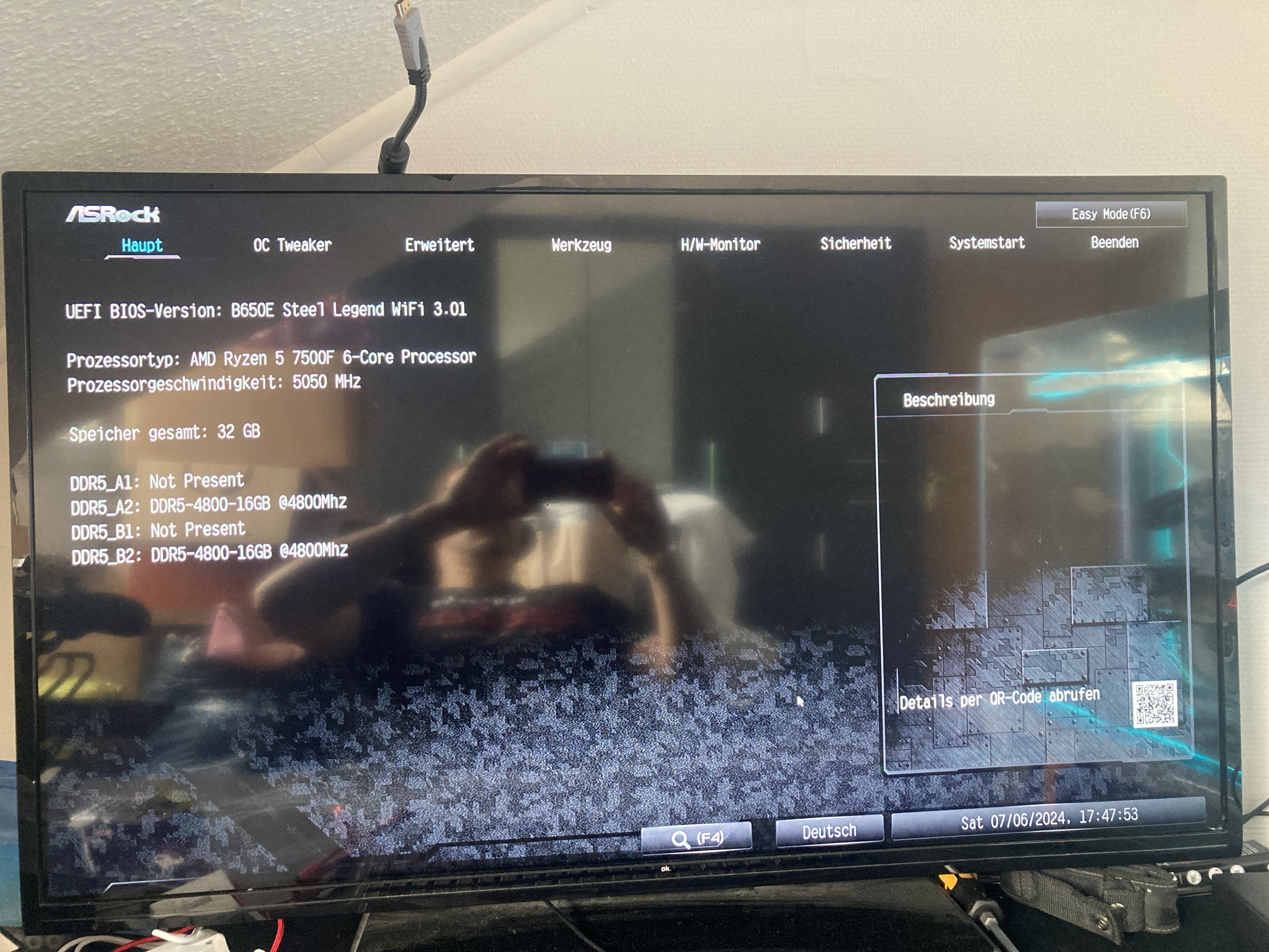

Bin drin aber mit flackern im Hintergrund
Bei startprio kann ich auswählen:
Windows Boot Manager
UEFI General Udisk 5.00
Sollte ich da was ändern oder wo soll ich mal nach schauen was wie eingestellt ist?
wie hast du jetzt ein Bild bekommen? Windows 10? Sagtest du nicht, es ist Windows 11?
@BmwM3Michi ja ist win11 wird aber in solchen sub Menüs als win10 angezeigt keine Ahnung warum.
Was habe ich gemacht?
Ich habe das DP>Hdmi Kabel genutzt und dann über entf taste rein gekommen
Habe den fast Boot bis jetzt ausgeschaltet
