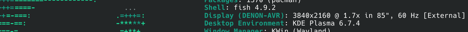

  • Linux: Auch hier läuft das System - abgesehen von der abgestürzten GPU - ebenso weiter. Eine SSH-Verbindung (von einem Drittsystem) ist ohne Einschränkungen möglich.
Nicht so ein lustiger "fun fact" zu Linux: CachyOS (was ich aktuell nutze) zeigt per Default ja via 'fastfetch' die gesammelten Systeminfos beim Starten einer Shell an. Sobald die GPU sich verabschiedet hat und man dann wie erwähnt per SSH auf das System zugreift, hängt er nach dem Login beim Starten der Shell an der Stelle, bei der regulär die Werte zum "Display" angezeigt werden würden.
Zur Veranschaulichung:
Hier hängt er dann an der Stelle nach "Shell", wie gesagt also beim Auslesen der Informationen zum Display. Das kann man dann zwar via [Ctrl]+[C] überspringen, ist aber ein weiteres Anzeichen dafür, dass seitens GPU etwas gravierend im Argen liegt.
