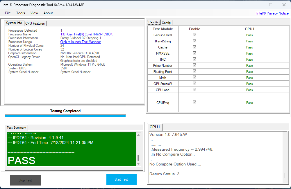

Nö, war auf meiner CPU auch kein Problem. Auch andere Benchmarks waren bei über 200w kein Problem. Trotzdem funktionieren kritische Berechnungen auch bei 75w TDP sehr oft nicht: falsche Checksummen/Memory corruption.SKu schrieb:
Aber Versand/Abwicklung bei Intel ist extrem schnell. Mittwoch wurde die CPU eingesammelt und Freitag (heute) kommt der Ersatz.
aLanaMiau schrieb:Nö, war auf meiner CPU auch kein Problem. Auch andere Benchmarks waren bei über 200w kein Problem. Trotzdem funktionieren kritische Berechnungen auch bei 75w TDP sehr oft nicht: falsche Checksummen/Memory corruption.
Dabei verweist Intel ja auf ihr eigenes Tool um die CPU zu testen.
Ich habe auch mal y-cruncher laufen lassen. Auch kein Problem.
Ich würde darauf tippen, dass Intel es mit den Leistungsgrenzen bei Raptorlake übertrieben hat bei gleichzeitiger Verdopplung der E-Cores und die CPUs weitaus schneller einer Degradation unterliegen als seitens Intel angenommen. Es gibt ja auch User, die schon ihre 3. Ersatz-CPU erhalten haben, weil die Symptomatik immer wieder aufgetaucht ist nach einer bestimmten Zeit. Das würde zumindest auch vermuten lassen, warum mein Exemplar bislang keinerlei Probleme gemacht hat - weil die CPU seit der ersten Stunde weit unterhalb der 253W PL-Grenze betrieben wurde.
Zumindest vereinzelt sind sogar 13700T mit 35W TDP negativ aufgefallen. Das allein kann es nicht sein.SKu schrieb:weil die CPU seit der ersten Stunde weit unterhalb der 253W PL-Grenze betrieben wurde.

Aber auf den serverboards gibt's doch auch Probleme?SKu schrieb:weil die CPU seit der ersten Stunde weit unterhalb der 253W PL-Grenze betrieben wurde.
Meine CPU wurde mit maximal 200-210 Watt betrieben, weil der Kühler nicht mehr kühlen kann ohne unerträglich laut zu werden. Zusätzlich hatte ich von Anfang an das throttlelimit um 5° abgesenkt und alle Kerne undervolted.
Trotzdem waren Kompression und Checksummen immer mal fehlerhaft. Komplett unabhängig von allen anderen Komponenten. Dachte es liegt vielleicht an den UV settings, aber auch - 200MHz und Intel defaults haben die Stabilität nicht erhöht. Sogar 6800er RAM oder 75w TDP hat zu keiner Erhöhung/Verringerung der Fehler geführt.
Ich denke die CPU war von Anfang an schlechtes Silizium und wurde als I9 upsellt, weils noch gerade so ging. Der workload hat sich mit der Zeit geändert, überall tauchen jetzt UE5 Spiele auf die sehr anfällig reagieren. Die ganzen "random crashes" konnte ich lange Zeit nicht der CPU zuordnen: Mal hat sich discord geschlossen, ein USB Gerät wurde plötzlich nicht mehr erkannt, Hintergrundprozesse haben sich einfach beendet, ein Spiel hatte plötzlich überall kaputte Texturen oder ganze Models waren direkt vertauscht. Am Ende wars besonders extrem in world of warcraft, /reload hat eigentlich immer zu memory corruption Fehlern geführt. (Während die CPU sich nicht mal 50w gezogen hat.)
Aber erst nach einem größeren Patch von Blizzard, wahrscheinlich weil die Ladezeiten optimiert wurden - vorher hatte ich nie Probleme und das war sofort auffällig.
Ich glaube deswegen gibt's auch kein Statement von Intel, an den zu großzügig gebinnten CPUs lässt sich eh nichts ändern und wahrscheinlich betrifft es auch einfach nicht viele CPUs. Ich denke mit den Intel defaults wollen sie erstmal das Problem eingrenzen, um Leute mit schlechten settings von denen zu trennen, die wirklich eine schlechte CPU erwischt haben.
Gibt bestimmt genug Leute mit vermurksten Bios-Settings, die glauben ihre CPU wäre kaputt weil jemand auf reddit geschrieben hat, dass alle I9 mit Problemen immer an defekter Hardware liegen müssen und eh jeder I9 mit der Zeit kaputt gehen würde...

Intel sollte lieber mit Robocop testen lassen 😜SKu schrieb:Dabei verweist Intel ja auf ihr eigenes Tool um die CPU zu testen.

Nein, muss er nicht.SKu schrieb:
Das Thema ist komplexer und Intel hüllt sich immer noch in schweigen und oder redet drum herum.
Warum, weil die CPUs die die verkaufen zum Teil nicht stabil sind. Wir hatten erst vor kurzen den Fall dass einer unserer Workstation Rechner (I9 12900K) beim Rendern (die GPU wird da zum Großteil belastet) instabil wurde.
Unser interner Support hat sich den Rechner dann vorgenommen & festgestellt dass die CPU defekt ist, obwohl sämtliche Benchmarks (auch dieser hier) nichts auffälliges gezeigt haben.
